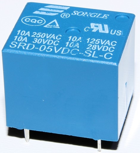

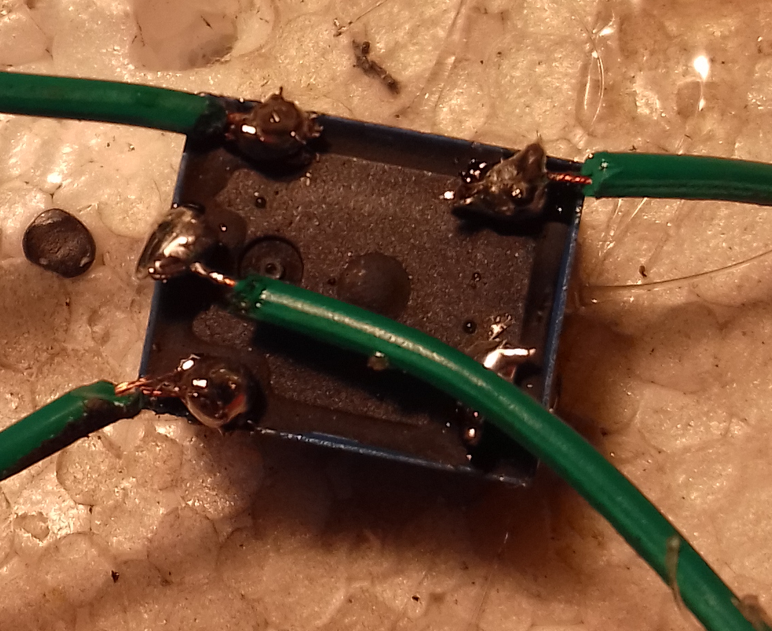

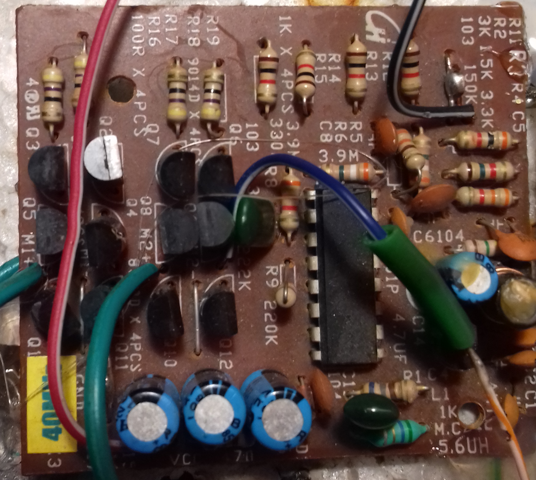

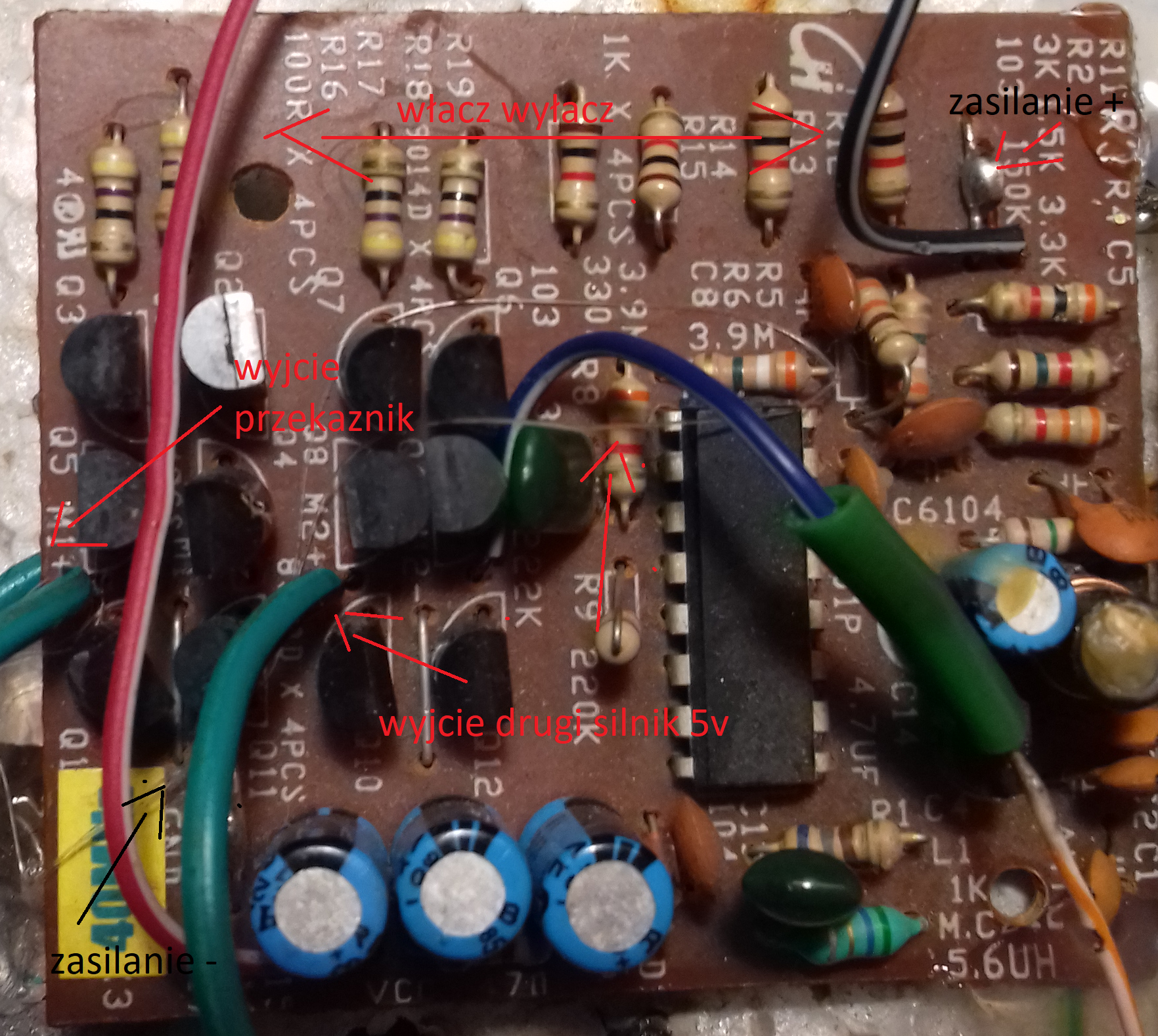

✨ Użytkownik ma problem z zasilaniem silnika 18 V 10 A za pomocą sterownika radiowego 5 V, który przerywa działanie silnika przy oddaleniu się z pilotem. Wskazano na możliwość zastosowania przekaźników, takich jak OMRON G4A-1A-E 5VDC, QLT POWER SSR-2528ZD3 oraz RELPOL R30N-1011-85-1005. Problemy z zakłóceniami mogą wynikać z niewłaściwego zasilania lub zakłóceń elektromagnetycznych generowanych przez silnik. Sugerowano dodanie kondensatora 1000uF do cewki przekaźnika oraz zastosowanie dławików w obwodzie silnika. Użytkownik rozważa również poprawę anteny, aby zminimalizować zakłócenia przy częstotliwości 40 MHz.
