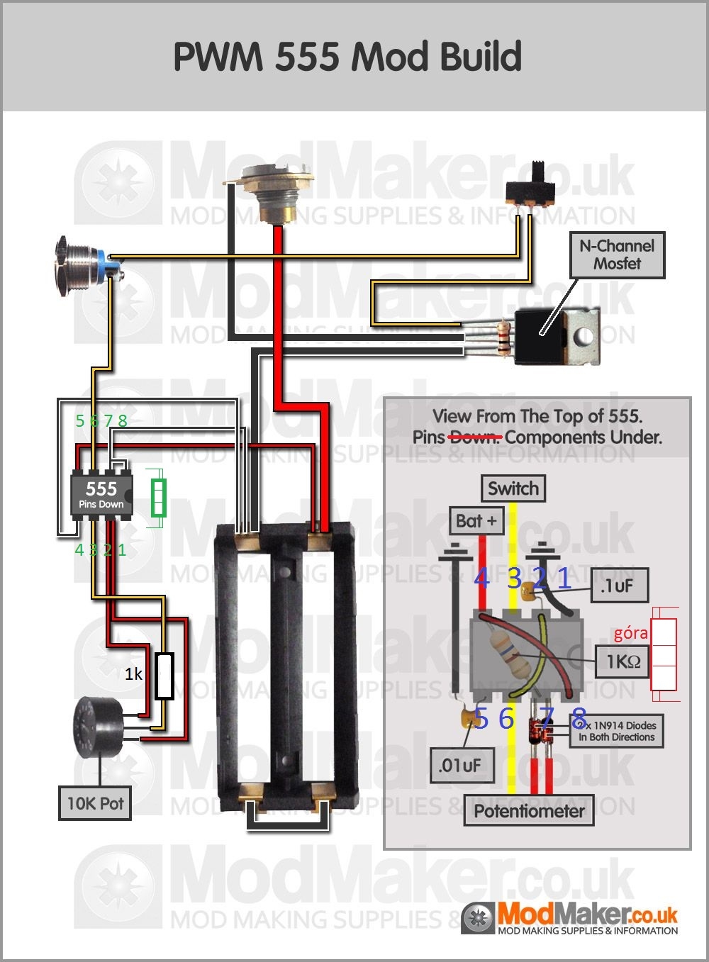

    Witam!
    Chciałbym się dowiedzieć, w jaki sposób wysterować bezpiecznie i wydajnie tranzystor MOSFET z pomocą układu 555.
    Zastosowanie to budowa półmechanicznego e-papierosa, który dysponowałby zmiennym napięciem i tu nasuwa mi się pytanie:
    czy sterowanie MOSFETem, za pomocą różnych napięć(przez PWM z 555), spowoduje regulację napięcia na złączu Dren-źródło?
    Jeśli tak, to w jaki sposób to wszystko bezpiecznie połączyć? Czy ten schemat jest dobry?
    Jak wysterować MOSFET za pomocą PWM z układu 555 do regulacji napięcia?
    Pozdrawiam i dziękuję za pomoc

    Posty: 27
    Ocena: 2

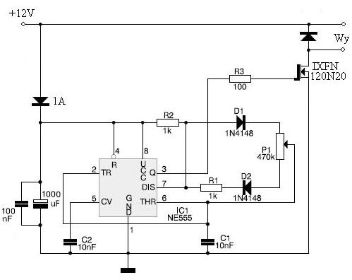

    Chodzi o to, że załóżmy ustawię sobie 50% na potencjometrze, to układ 555 będzie "nadawać" na wyjściu napięcie 4.2V (przy zasilaniu dwoma w pełni naładowanymi ogniwami LiIon 18650 (3,7V). To jeśli takie napięcie podam na bramkę, to czy również takie samo napięcie zostanie podane na grzałkę/gwint 510/wyjście?
    Rysunek nie mojego autorstwa, jednakże takich samych schematów jest całkiem sporo w necie, tylko sam nie wiem, czy ktoś to kiedykolwiek sprawdzał i czy to działa.
    Tutaj jest ciut lepszy schemat:

    Czyli ten schemat, który podałem wyżej (ten zauważalnie większy) jest prawidłowy?
    Jakie środki bezpieczeństwa można by było dodać, poza diodą zenera na + do NE555 i bezpieczniki na końcówce mocy?

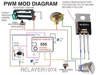

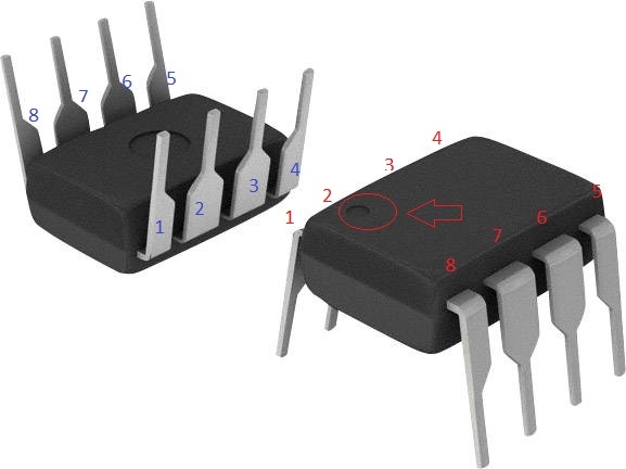

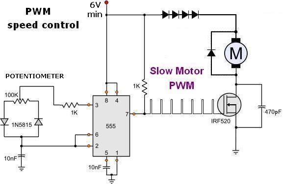

    Schemat ,ale który bo umieściłeś schemat połączeń z wstawką z lewej strony układu 555? Porównaj z podobnym rozwiązaniem ,tylko zamiast grzałki jest silnik:
    ( diody w gałęzi zasilania silnika na powyższym rysunku są zbędne w twoim przypadku)
    - i jeszcze jednym schematem:

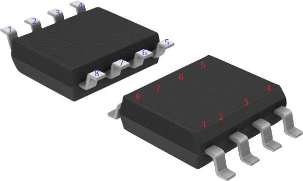

    I zobacz co pomieszałeś:

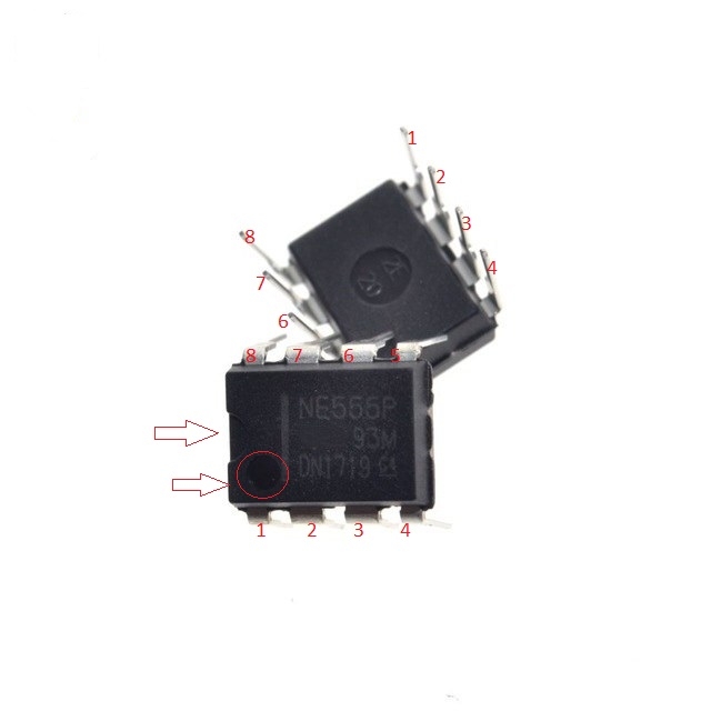

    Chcesz nie popełniać błędów z wyprowadzeniami układu? Rysujesz flamastrem obudowę na kartce cienkiego papieru i opisujesz numery wyprowadzeń. Po odwróceniu masz prawidłowo opisane wyprowadzenia i wtedy odwzorowujesz sobie podłączenia zgodnie ze schematem.

    Schematy nie są mojego autorstwa, bo jakbym to namalował w paincie to "olaboga"
    Ciekawi mnie w tym schemacie z silnikiem kondensator na złączu dren-źródło i rezystor między plusem, a wyjściem sygnału prostokątnego. No i jeszcze rezystor przy potencjometrze. Jak mają działać te elementy?

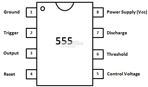

    Do tego obawiam się, że źle oznaczyłeś piny w układzie na większej ilustracji, bo według tego, do wyjścia (pinu nr 3) jest podłączony potencjometr, także, która numeracja jest prawidłowa?
  • #11 17449981
    aaanteka
    Posty: 7684
    Pomógł: 728
    Ocena: 1188
    Kolego obydwie numeracje są poprawne, tylko tyle że na jednym z rysunków masz układ od góry , a na drugim od dołu ( strona wyprowadzeń, tak jak do druku). Jak weźmiesz do ręki fizycznie układ to się przekonasz jak to wygląda. Możesz też skorzystać z mojej rady narysowania na kartce papieru i odwrócenia jej ( może być bibuła, serwetka, kalka techniczna, pergamin).
    Zwróciłeś na moje kolorowe rysunki obudowy układu z boku na każdym z rysunków???
    Prawdopodobnie pomieszałeś dwa różne rozwiązania. W elektronice trzeba być precyzyjnym i dokładnym. Wybierz jeden konkretny schemat.
    -podpowiedź już padła:
    _lazor_ napisał:
    Sam NE555 powinien zapewnić rozładowanie się pojemności bramki, ale dla pewności na schemacie jest jeszcze rezystor między bramką a źródłem.
    Nie wiem czy zwróciłeś na różnice w realizacji tych dwóch układów? Bardziej właściwa jest realizacja wykorzystująca wyjście Out /555 do sterowania mosfeta.
