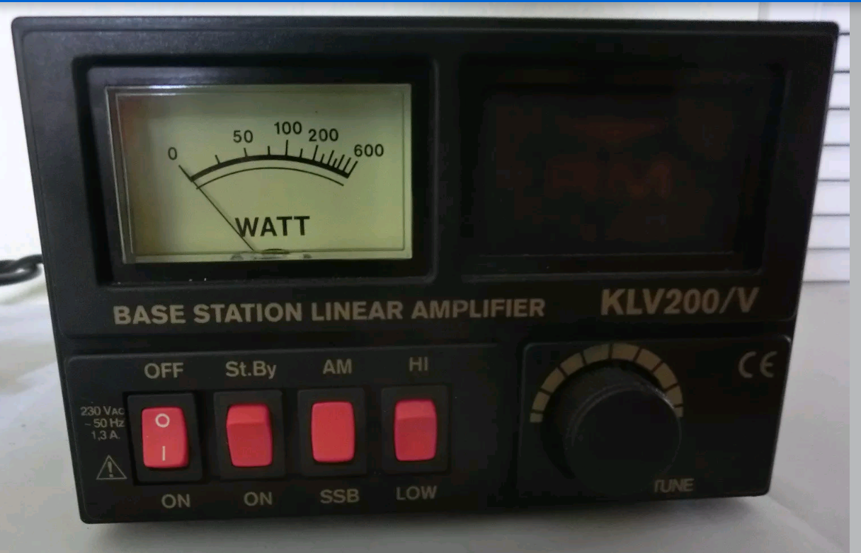

    Witam,dopisze się do tematu
    Posiadam wzmacniacz KLV 200V
    do pasma 10 metrów
    Sprawdzane na sztucznym obciążeniu
    W SSB nie osiąga pełnej mocy około 200W tylko 100W
    W AM ma 100W
    W SSB 100W
    Raczej lampa powinna być dobra skoro w AM ma tyle co fabryka dała
    Sterowanie i dostojnie kondensator ok według zaleceń.

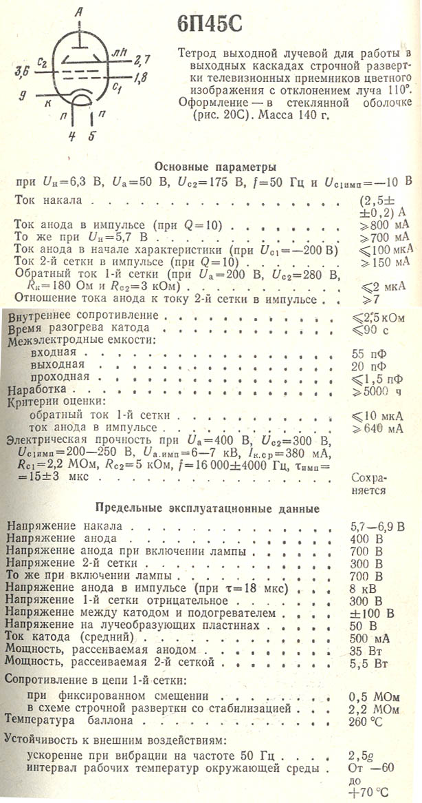

  • #11 17478503
    603mariusz
    Posty: 1567
    Ocena: 256
    jutro zobacze jaka tam lampa siedzi która daje 100w w AM i SSB
    TE 6,3V na której nóżce gniazda lampy ma byćjak sprawdzic zmierzyc
    mam je dwie 6P45 C albo S
    #12 17478757
    meaverick
    Posty: 791
    Pomógł: 102
    Ocena: 227
    603mariusz napisał:
    Nie wiem
    EL 509 czy EL 519 to te same,można podmienić zamieniać
    6P45 (C,S itp. ) do niej podobno należy zmienić napięcie ?
    Masz dwa opisy możesz sam sprawdzić.
    Link podobny temat: https://www.elektroda.pl/rtvforum/topic274272-30.html
    • KLV 200V osiąga tylko 100W w SSB zamiast 200W - co może być przyczyną? 6P45C (S).jpg (162.42 KB) Musisz być zalogowany, aby pobrać ten załącznik.
    • pl509.pdf (306.61 KB) Musisz być zalogowany, aby pobrać ten załącznik.
    • PL519.pdf (223 KB) Musisz być zalogowany, aby pobrać ten załącznik.
