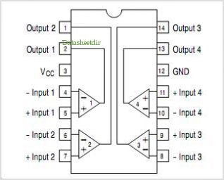

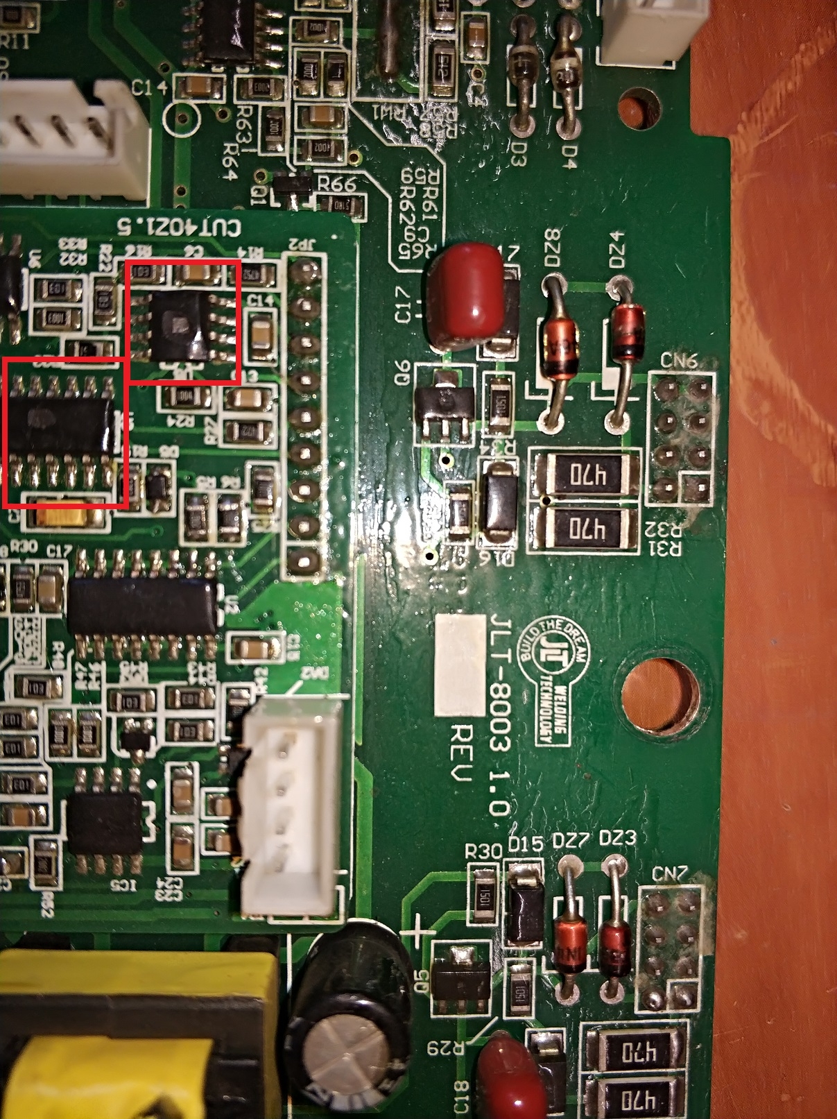

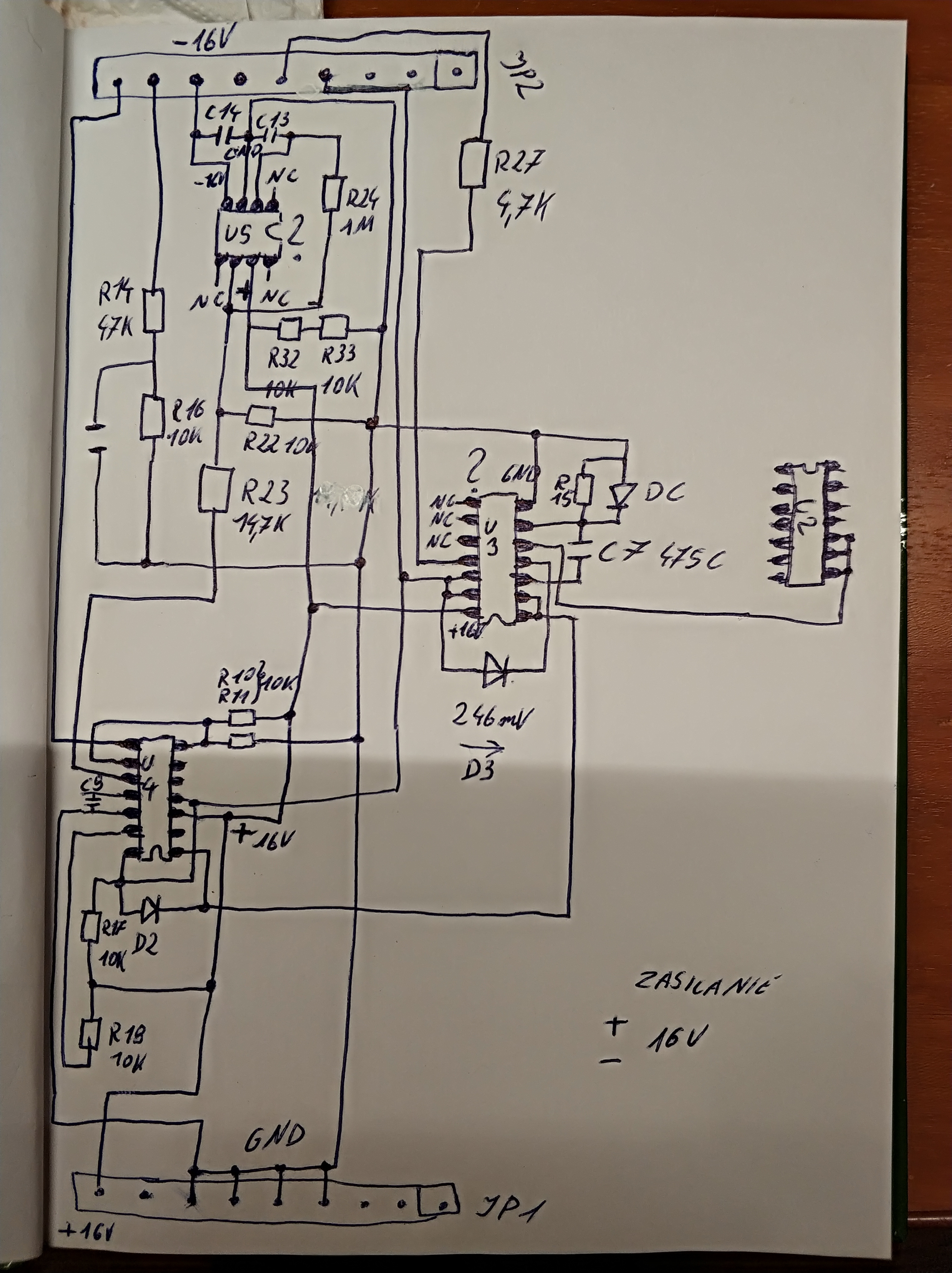

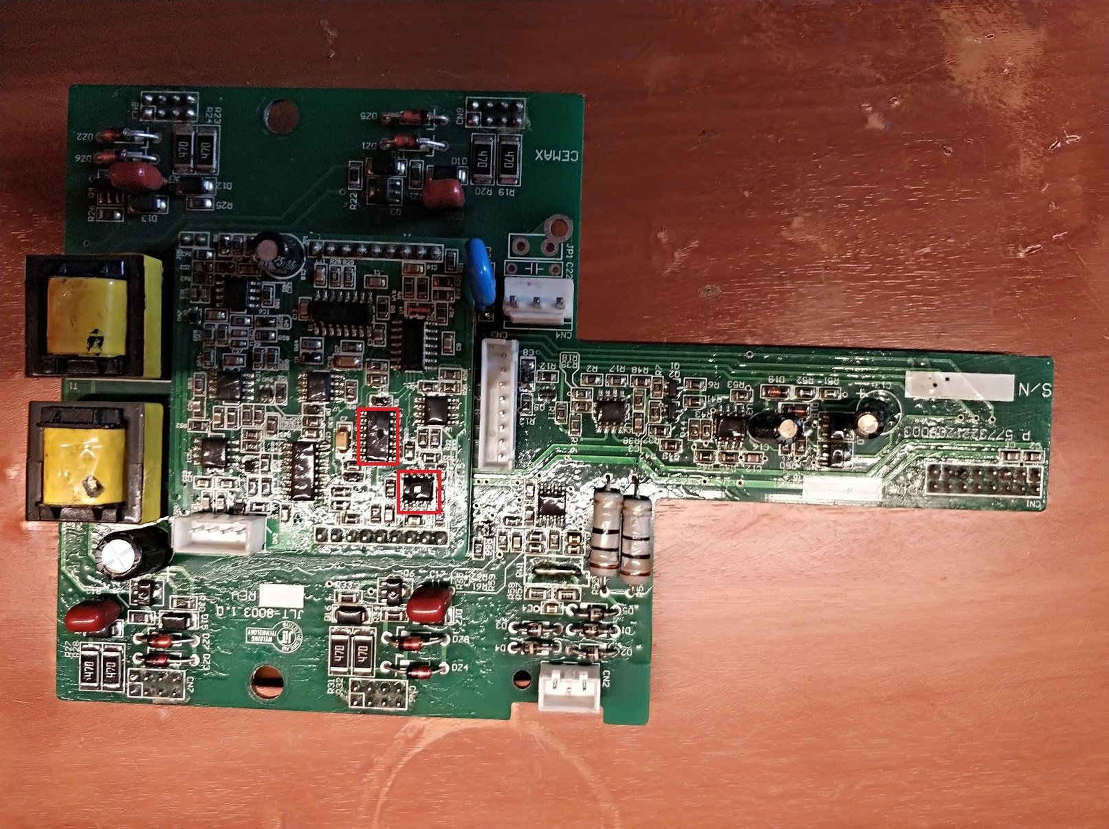

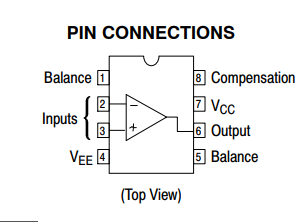

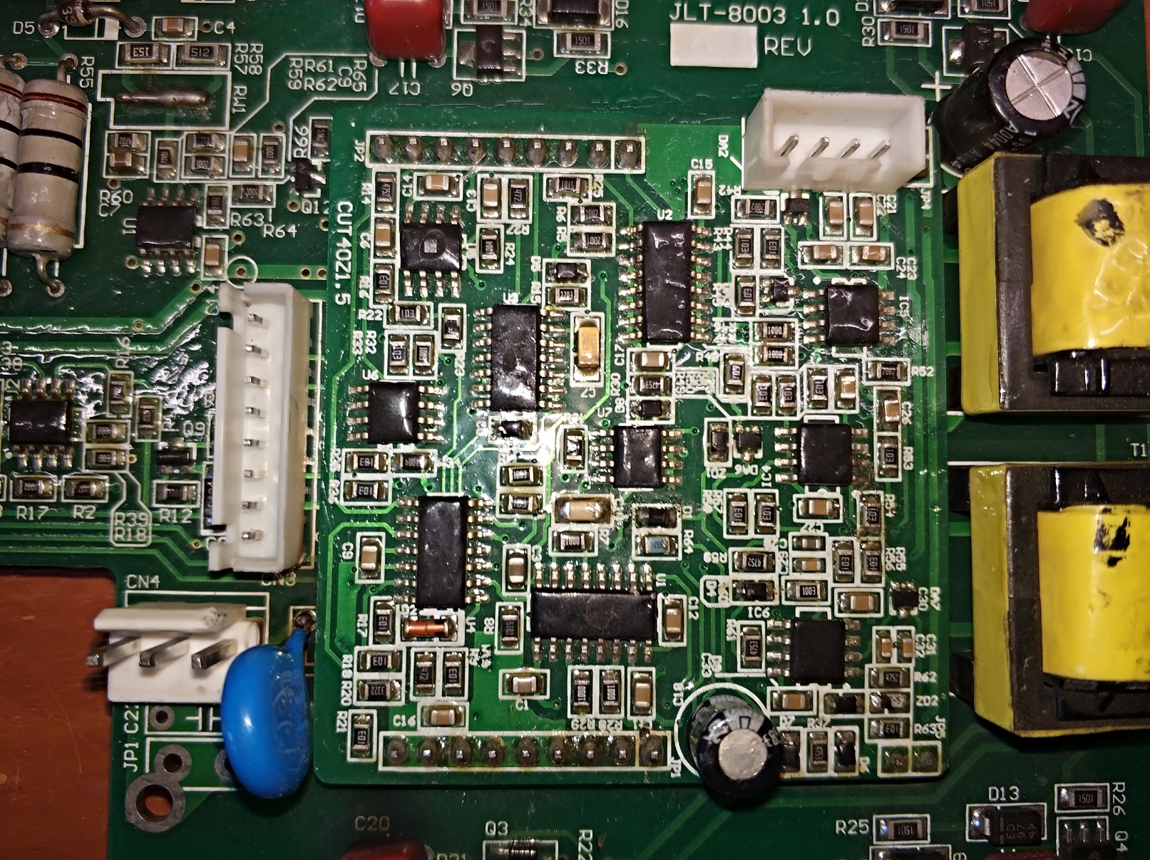

Dostała mi się w ręce przecinarka JLT Welder Fantasy PLASMA CUT 40 PRO niestety uszkodzona. Chciałbym ją sobie naprawić i zamontować w swojej frezarce cnc.
Poprzedni właściciel stwierdził że uszkodzony jest jonizator a dokładnie jakiś układ na nim wybuchł przez co nie jest w stanie odczytać co to było. Przecinarki jeszcze nie mam w rękach a moje pytanie jest takie czy taki Jonizator jest możliwy gdzieś do zdobycia?
