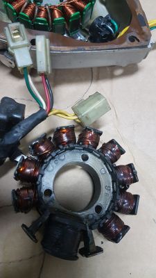

    Kupiłem nową pradnice i zapobiegawczo regulator napięcia. Zamontowalem prądnice i po odpaleniu na jej wyjściu jest pomiędzy fazami max 10volt . Na wyjściu z regulatora nic bo nie przekracza tych 10 v.
    Gdzie jeszcze szukać przyczyny bo mi się już pomysły skończyły?
    Czy może być jakoś spaprane Magento?
    Pozdrawiam...

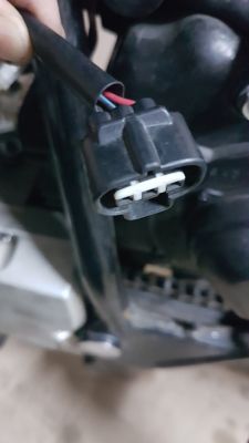

    Jeszcze taka wtyczkę znalazłem pod bakiem wypiętą
    Suzuki Marauder 125 - brak napięcia na wyjściu prądnicy
    Od czego ona może być? Nigdzie nie ma miejsca jej wpięcia.
    Ps. Dzisiaj dostałem na próbę niby od maraudera stator Ale różni się konstrukcyjnie ... jest jedna 2 pionowa kostka więcej od tej dużej cewki... co to jest ?
    I czy to faktycznie od maraudera?
