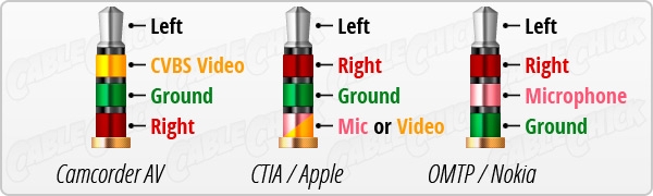

    Inna od standardowej pinologia w gnieździe JACK. Jak to jest zrobione ? Słuchawki APPLE , sprzęt APPLE?

    Tak, są to słuchawki z mikrofonem więc wtyk jest 4 pinowy. Zamienione są przedostatni i ostatni styk. Spójrz na ilustrację, którą wcześniej zamieściłem.

    W sumie nie zwróciłem uwagi że chodzi o słuchawki z mikrofonem, w takim wypadku różnica dźwięku będzie znacząca. Nie idzie prawidłowo używać słuchawek Apple na innych urządzeniach bez modyfikacji złącza i vice-versa.

    Czyli wg tego obrazka rozumiem że przejściówka lighting->jacek 3,5mm będzie działać prawidłowo tylko ze słuchawkami appla? U mnie po podłączeniu do audio w samochodzie gra całkiem nieźle (mam nagłośnienie JBL i z CD gra lepiej ale z telefonu cudów się nie spodziewam) . Chyba że ta przejściówka jest ustandaryzowana do "normalności" i nie będzie działać ze starszymi słuchawkami appla prawidłowo. Ciekawe...

    Przejściówka z Lightning -> Jack 3.5mm działa Ci w samochodzie dobrze bo w samochodzie masz zapewne wtyk jack stereo gdzie ostatnie dwa "ringi" są zmostkowane - masz poprawne połączenie masy.
    Osobiście nie widzę powodu aby używać słuchawek dołączonych do sprzętu Apple z innymi telefonami (lub nawet w ogóle) bo w/g mnie ich jakość nie jest najlepsza. Słuchawki AKG dołączone do Samsungów S8 lub S9 grają o niebo lepiej.
    Często producenci robiący słuchawki z wbudowanym mikorofnem do telefonów produkują 2 wersje - jedną kompatybilną z iPhonami, a drugą dla "reszty świata".
