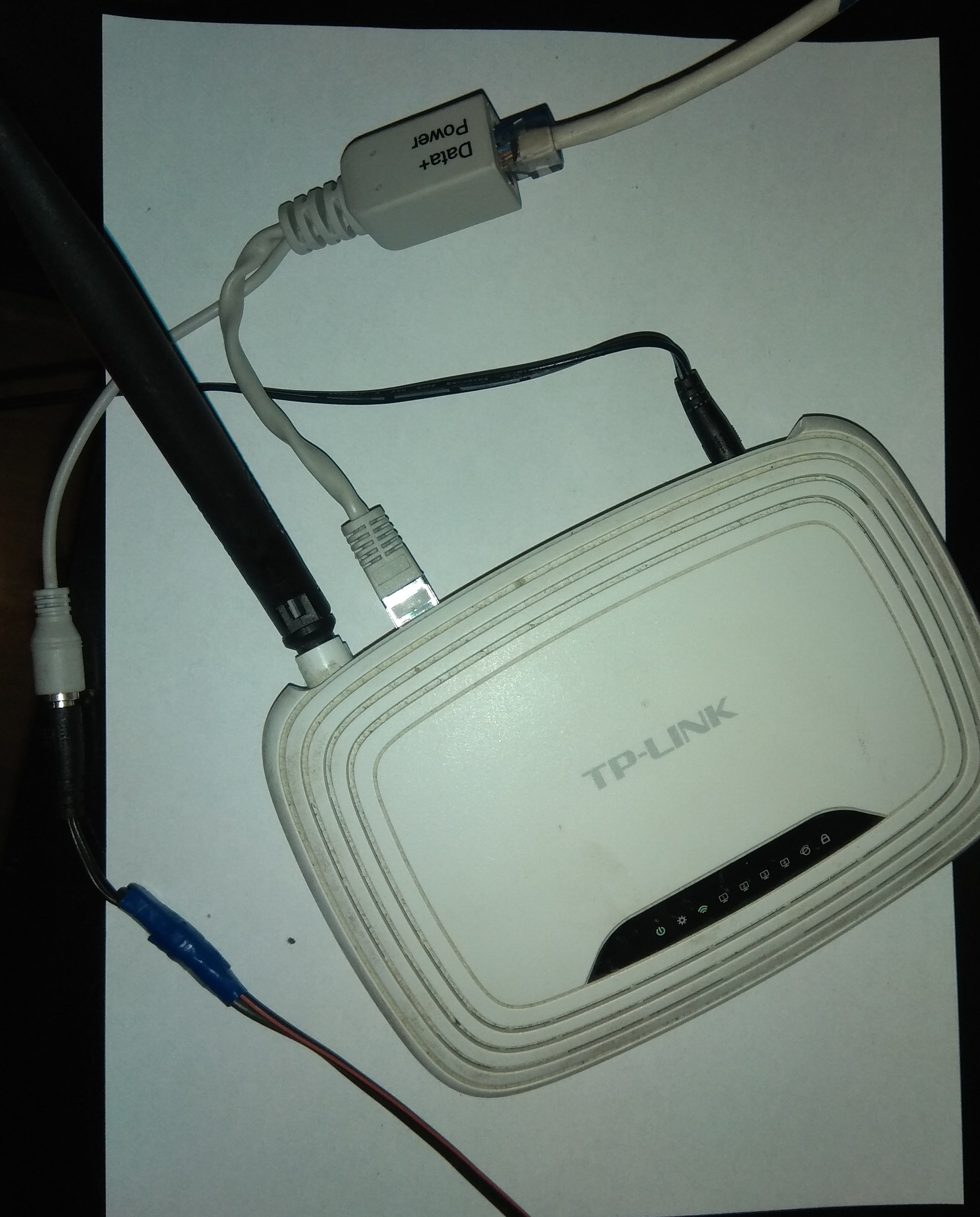

    Witam, Poproszę o pomoc w rozwikłaniu tajemnicy, czym jest urządzenie widoczne na zdjęciu z napisami „power, data” urządzenie to wymaga własnego zasilania. Czym jest urządzenie podłączone do routera? (Zdjęcie)

    Czy jest on niezbędny do działania routera? Najchętniej bym się go pozbył, ponieważ, ze względu na toporny zasilacz, zajmuje dwa miejsca w listwie zasilającej. Router ma swoje osobne zasilanie.

    Tak, próba zakończyła się porażką. Brak internetu w przypadku pozbycia się adaptera. Nie rozumiem, dlaczego muszę mieć to podłączone do gniazdka, skoro router ma swoje zasilanie.

    Jeśli to jest np. router TL-WR740N
    https://www.tp-link.com/pl/products/details/TL-WR740N.html
    to wtyk Ethernet adapterka masz podłączony do portu WAN więc z drugiej strony może być modem kablowy a on też wymaga zasilania i może jest w jakimś miejscu gdzie nie ma prostego dostępu do sieci zasilającej - dlatego ktoś 'dołożył' PoE...
    (zgaduję, nie wiem jak masz to tam rozegrane)

    Widać ze za wiele nie rozumiesz, przede wszystkim z tego skąd router ma internet i nie wiesz że masz dostawce radiowego który zasięg zapewnia ci poprzez zewnętrzny punkt dostępowy CPE który musi mieć zasilanie. Realizowany jest po kablu LAN poprzez PoE. to jest elementarna wiedza którą powinieneś mieć biorąc internet radiowy od tego ISP.

    Jak zasilacz zajmuje dwa miejsca w listwie, to podłącz dodatkowy rozgałęźnik lub podłącz zasilacz do innego gniazdka? Bez powodu jak się przekonałeś ten adapter POE tam nie jest.

    Moja elementarna wiedzą z zakresu internetu niestety kończy się na tym, gdzie mam przelać pieniążki, aby nie odłączyli. Dostawcy nie wybierałem, bo i wyboru w tym przypadku nie miałem, tu gdzie mieszkam, oferują jedynie internet radiowy (osiedle domków jednorodzinnych), ale taki już los Amebki. Dziękuję za pomoc, Pozdrawiam.
