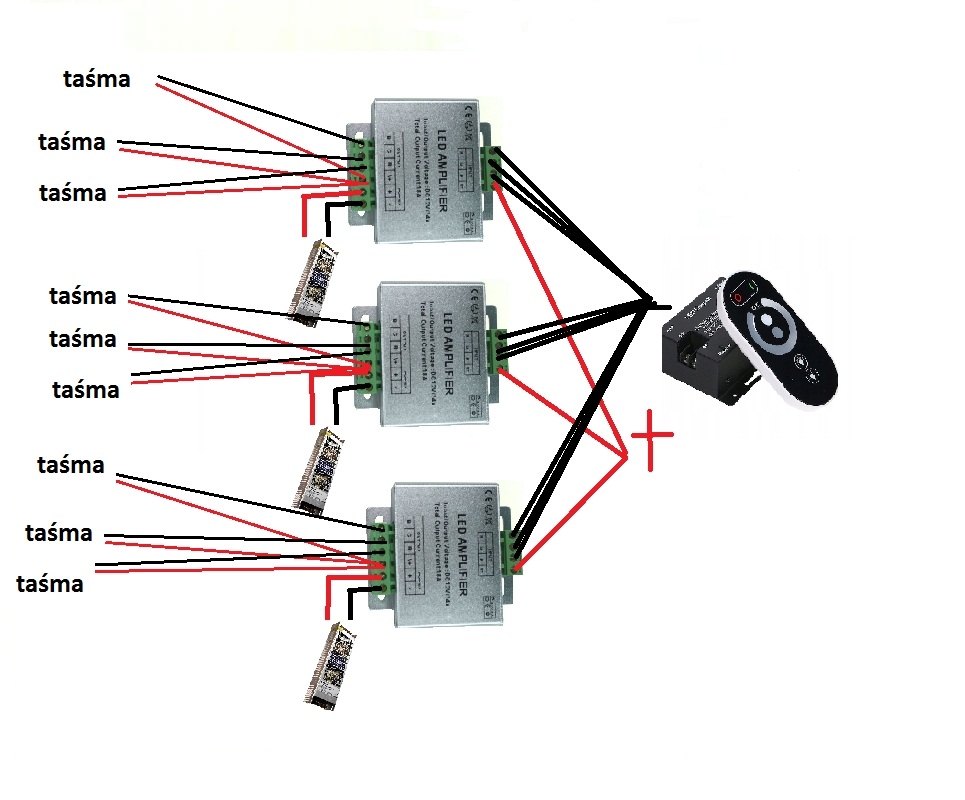

    Znalazłem tak sterownik :) Link Przepraszam ze z alledrogo ale nigdzie indziej nie moge znaleźć
    Do tego taki wzmacniacz Link x3 Tutaj wystarczy że zmostkować kanły wejścia i można wykorzystać pełną moc wzmacniacza.

    mistrzszymon1
    Poziom 24  
    Posty: 630
    Pomógł: 59
    Ocena: 94

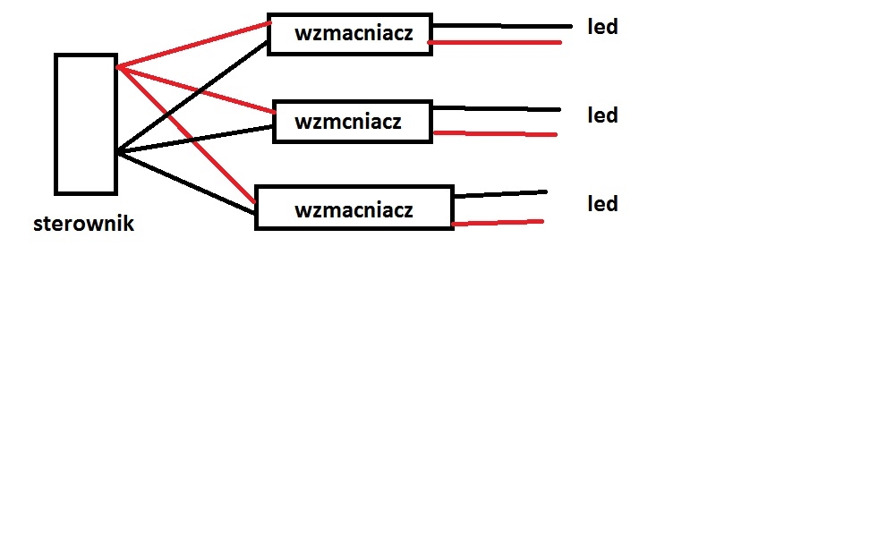

    No tak bedzie sterowane :) Od sterownika puszczasz kable do wzmacniaczy i dopiero do pasków :)

    Biały bedzie dlatego ze takie ledy będą w taśmie :) niema takich wzmacniaczy dla jednego koloru (przynajmniej ja nie znalazłem) możesz wykorzystać jeden kanał :) Albo zmostkować 3xwejście i wykorzystać 3xwyjscie. Nie wiem czy tłumacze zrozumiale:)

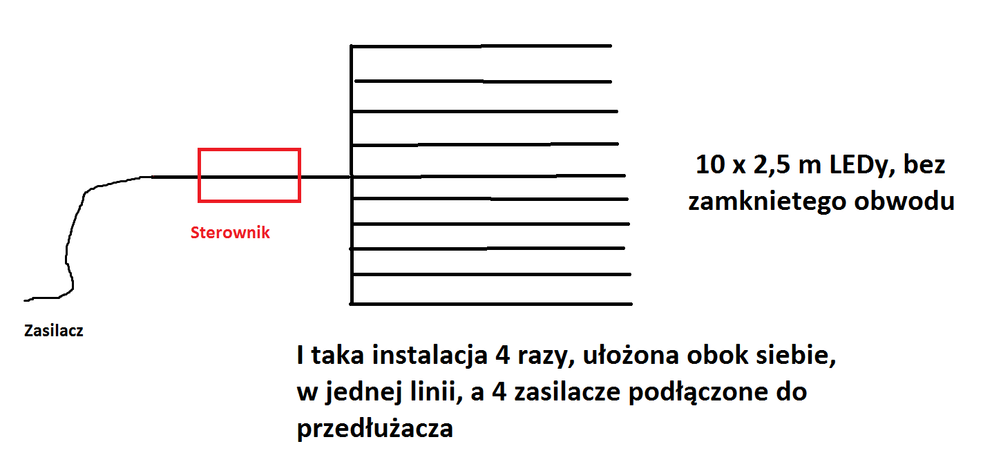

    Skoro mają to być paski po 2,5metra połącz wszystkie równolegle do zasilacza i tyle a nie jakieś wzmacniacze...

  • #16 17557247
  • #17 17557249
    mistrzszymon1
    Poziom 24  
    Posty: 630
    Pomógł: 59
    Ocena: 94
    też wg mojego schematu to da rade :)

    rndud napisał:
    1. Czy, a jeżeli tak, to jak podłączyć cały ten układ, tak, by można to sterować tylko jednym sterownikiem?
    Domyślam się, że przez "sterowanie" rozumiesz ściemniacz. Kup sterownik radiowy. Jeden pilot będzie sterował kilkoma sterownikami (odbiornikami).
    rndud napisał:
    3. Czy zasilacz co 25 metrów wystarczy?
    Niewystarczy: 25m x 5W = 125W
    125W / 24V = 5,2A. Zdecydowanie za dużo, moim zdaniem.
    rndud napisał:
    4. Czy złączka pomiędzy pierwszymi paskami wytrzyma płynący przez nią prąd? Czy lepiej jednak będzie przylutować kabel zasilający co 5 metrów?
    Połącz wszystkie te odcinki 2,5m równolegle.
    rndud napisał:
    Przed zamknięciem tematu jeszcze chciałbym się spytać o jakiś rozgałęźnik, cokolwiek, żeby móc połączyć równolegle 10 pasków równolegle do 1 zasilacza
    Szukaj: rozgałęźnik zasilania, łączówka zasilania, rozdzielacz zasilania.
    Przykładowo: https://neoled.com.pl/rozdzielacz_zasilania.html
    lub https://domofony.sklep.pl/cctv/akcesoria/transmisja/lz-4
    lub https://ivel.pl/p5840,rozgaleznik-zasilania-8-wyjsciowy-z-bezpiecznikami.html
    albo w taki sposób: https://www.musiccenter.com.pl/product/18948/...ilania-do-kamer-i-rejestratora-cyfrowego.html

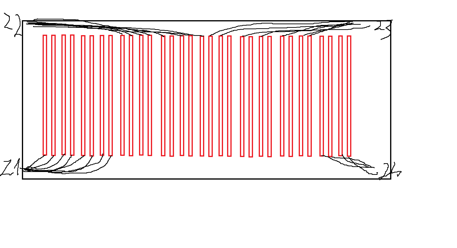

    Do obrazka #5 ciężko mi się odnieść.
    Jak narysujesz schemat elektryczny to chętnie się odniosę. Dla uproszenia, jednokreskowy.
    rndud napisał:
    I czy w takim wypadku nawet i 100W/24V czyli ~4,1A - czy LEDy dadzą sobie z tym radę?
    Obawiam się, że nie rozumiesz podstaw obwodów elektrycznych.
    Jeśli już to: 2,5m x 5W/m = 12,5W
    12,5W / 24V = 0,52 A
    Taki prąd będzie płynął przez złączkę przyłączeniową każdej z listew. Pół ampera. A w połowie listy będzie to już ćwierć ampera.
    W sumie będziesz miał do zasilenia 40 odcinków taśmy o długości 2,5m każdy. Podziel to na 4 zasilacze.
    Liczymy dalej:
    40 / 4 = 10
    10 x 0,52A = 5,2A <--- tyle prądu w sumie pobiorą LEDy z jednego zasilacza.
