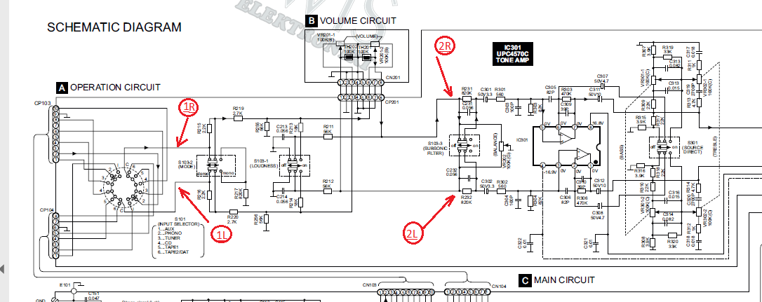

    Mam wzmacniacz Technics SU-VZ320, stary sprzęt kupiony od kogoś. mocno trzeszczał, ale po wyczyszczeniu styków, konserwacji potencjometrów, wymianie elektrolitów na nowe i większe 15 tys. mikro, zaczął grać dość ładnie, z korektorem nawet nieźle, jednak ostatnio coraz częściej zaczynam słyszeć jakieś dziwne zniekształcenia sopranów, coś w rodzaju takiego "świrszczenia" nie wiem jak to nazwać, najbardziej to słychać przy talerzach, moje pytanie czy to może znowu coś nie kontaktuje czy może trzeba coś podregulować, wymienić, ale chyba np. hybrydy SVi 3204 nie potrzebują regulacji np. pradu spoczynkowego?
    dodatkowo parę razy chwilowo nastąpił zanik dźwięku na jednym kanale, tzn słychać było tylko soprany, sprawdzałem lutowania głośników w kolumnie i jest ok
    Czy ktoś móglby mi w tym temacie coś poradzić?
    Dodam że styki czyściłem 2 razy, ostatnio niedawno, bo cały ten preparat Kontakt S jest chyba do niczego i szybko śniedzieją znowu (u mnie po pół roku), ale teraz styki są czyste bo nic nie trzeszczy a wysokie są dalej zakłócone.

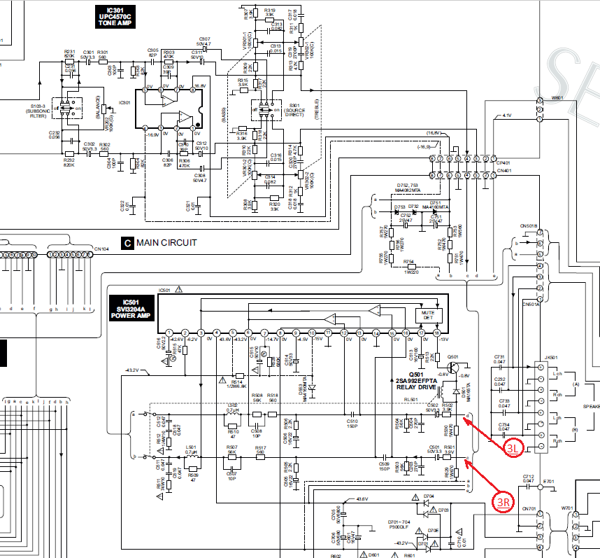

    Nie zawiadomiłeś jak zmienia się jakość wysokich tonow przy przemianie głośności i regulacji barwy tonow. Ci należy umiejscawiać miejsce powstania problemu . Dla tego kolejno podawaj sygnał do punktów oznaczonych 1-2 3 .Litery L - R = lewy - prawy kanał. Technics SU-VZ320 - dziwne zniekształcenia wysokich tonów Technics SU-VZ320 - dziwne zniekształcenia wysokich tonów

    zniekształcenia o których pisałem są niezależne od głośności i barwy dźwięku, najbardziej są słyszalne przy muzyce dość rozbudowanej np. typu Pink Floyd, czyli tam gdzie jest wiele instrumentów, i wtedy nawet średnice trzeszczą nieprzyjemnie, ciekawe jest to, że czasem jakby się to wycisza i brzmi znośnie
    Styki przekaźnika załączającego głośniki też?

    A jesli mówimy o stykach przekaxnika to czym najlepiej je czyścić, styki selektora wyczyściłem Kontaktem S, wypłukałem alkoholem izopropylowym i tak po paru miesiacach zaczęły znowu trzeszczeć, moze lepiej kupić nowy przekaźnik?
    a nie mozna by usunąć w ogóle przekaźnika i włączac na wyzerowanym potencjometrze? czy w svi 3204 przekaźnik musi być?

    Nie wydalaj przekaźnika owak przy uszkodzeniu w schemacie na wyjściu pojawi się stałe napięcie, które zniszczy głośniki.
