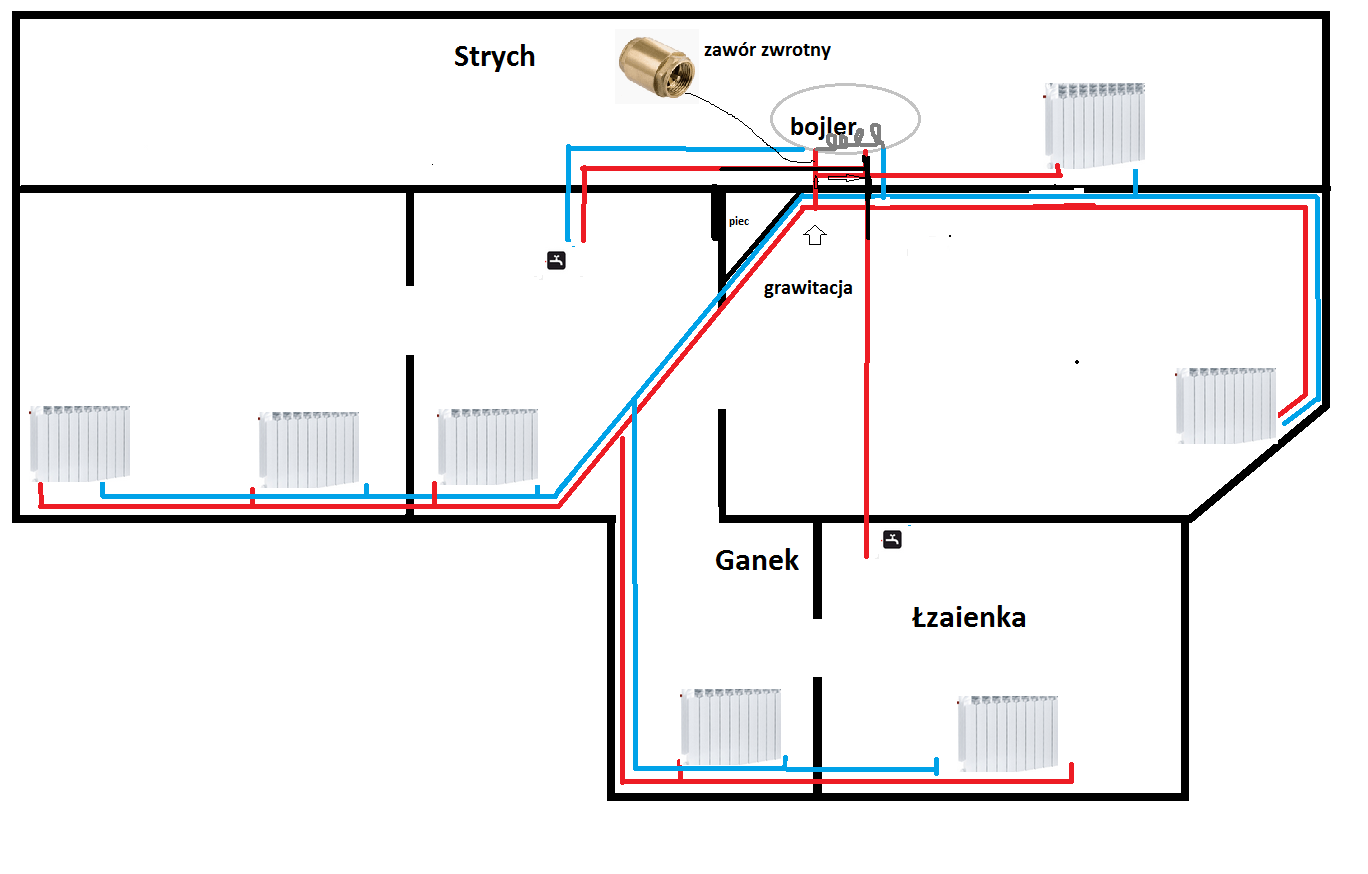

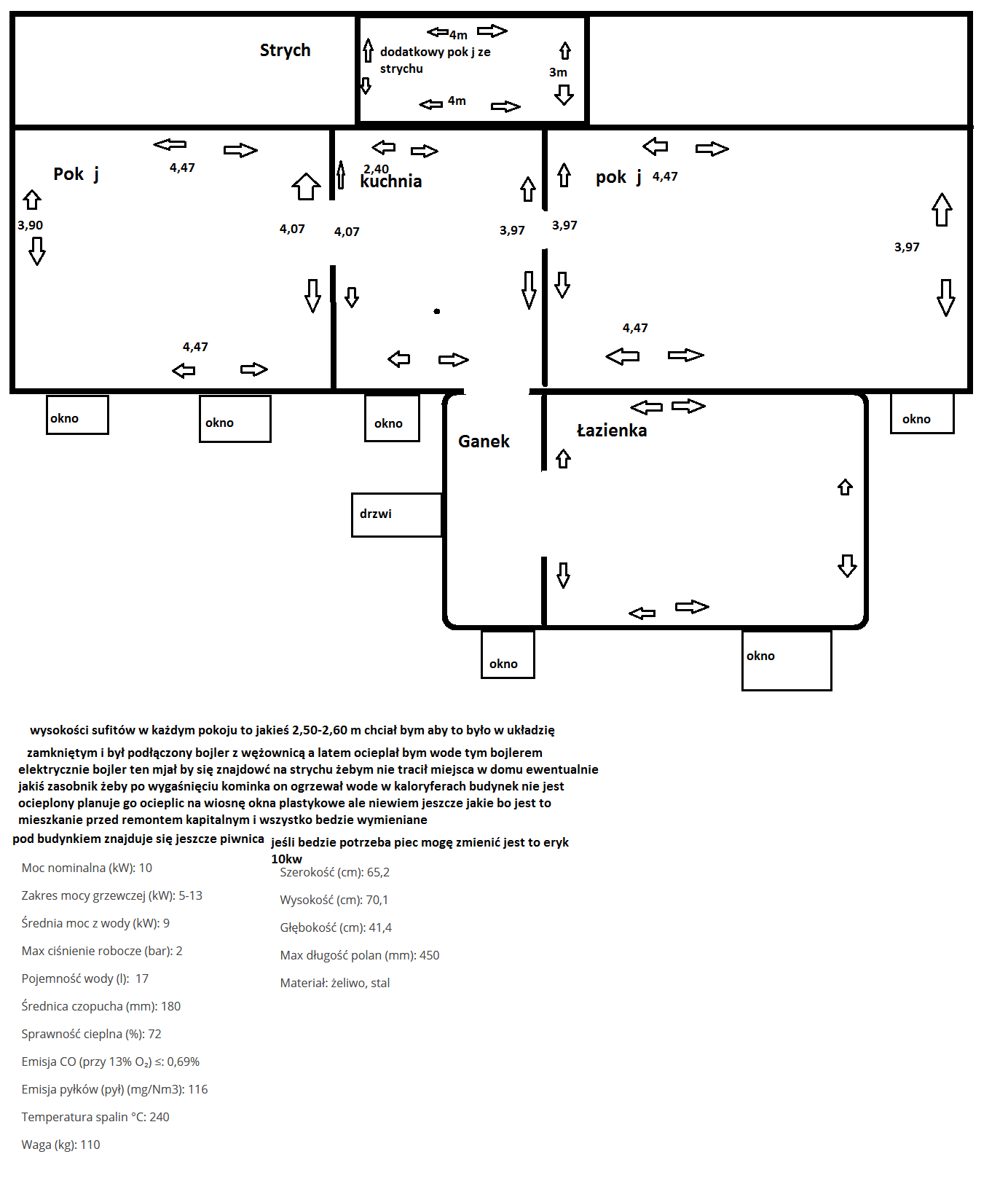

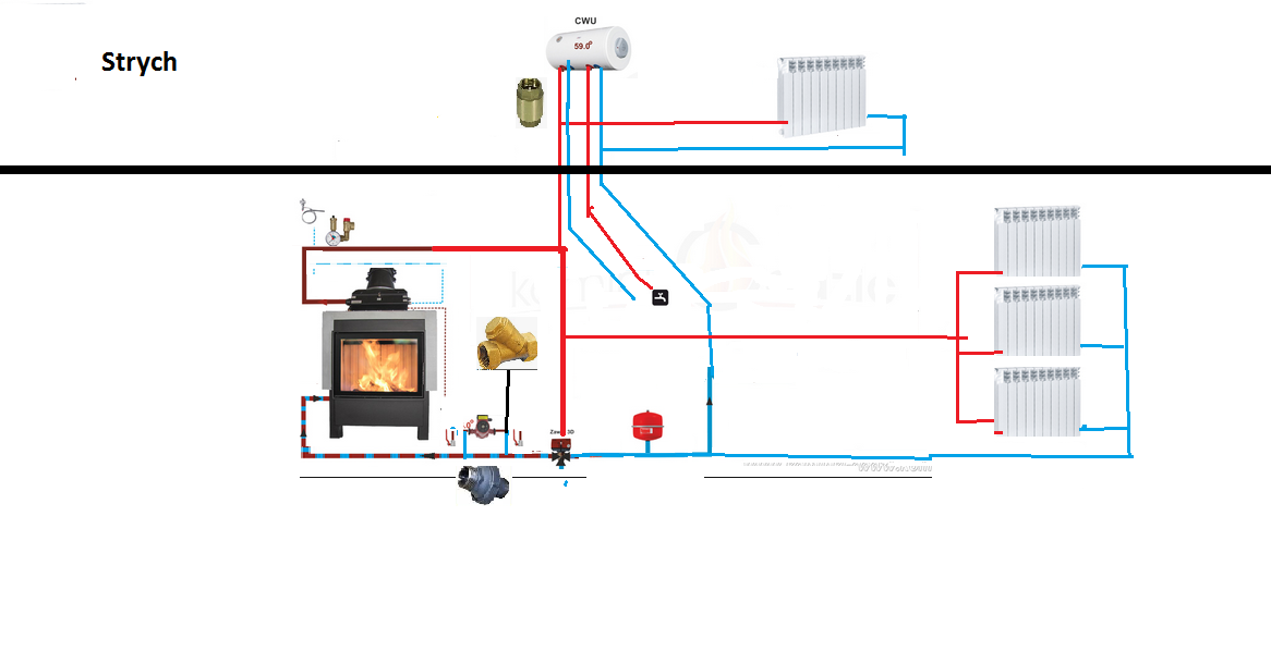

Jak bezpiecznie podłączyć kominek z płaszczem wodnym 10 kW z CWU i buforem do instalacji CO w układzie zamkniętym?
Nie podłączaj kominka z płaszczem wodnym bezpośrednio do zamkniętego CO z AluPexem, bo przy małej ilości wody i trudnym do kontroli paleniu można szybko zagotować wodę i uszkodzić instalację [#17583105] Najbezpieczniej zrobić obieg kominek–bufor w układzie otwartym, najlepiej rurami stalowymi 5/4–6/4 cala, bez zaworów na zasilaniu, z naczyniem wzbiorczym nad buforem; jeśli bufor jest wyżej od kominka, układ może ładować się grawitacyjnie [#17583502][#17584278] Do ogrzewania mieszkania poprowadź obieg grzejnikowy od bufora, a AluPex możesz zastosować po stronie CO, bo bufor odseparuje obieg kominkowy i zabezpieczy przed przegrzaniem; do CWU najlepiej użyć zasobnika z górną wężownicą albo zbiornika „multi”, z zaworem mieszającym na wyjściu ciepłej wody [#17583502][#17584278][#17585324] Jeśli kominek ma być stalowy, dołóż zawór temperaturowy, pompę ładującą i obejście z zaworem różnicowym; przy żeliwnym jest to mniej wymagane, bo jest trwalszy [#17583502][#17584278] Zamiast LMG 800 forumowicz polecał zbiorniki serii LMT lub RBB3-1000, a sam montaż najlepiej zlecić hydraulikowi na miejscu [#17585324][#17585781][#17585829]
