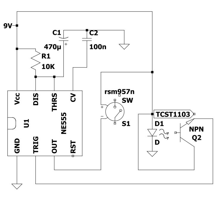

    Opracowałem prosty włącznik w oparciu o
    - NE555
    - przekaźnik rsm957n
    - czujnik optyczny szczelinowy tcst1103
    Opis działania. W czujnik szczelinowy zostaje włożona przesłona która uruchamia Pin2 Trig na NE555 i równocześnie zostaje zwarty przekaźnik rsm957n na kilka sekund (do czasu rozładowania kondensatora C1)
    Prosiłbym o sugestie co dołożyć bo mi to nie działa. Włącznik optyczny opóźnienie czasowe wyłączenia

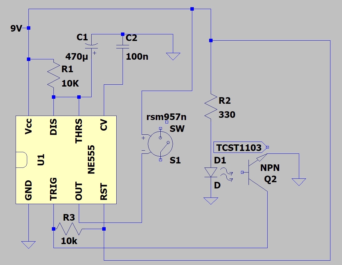

  • #3 17595353
    Zbig7305
    Posty: 76
    Ocena: 10
    Zapomniałem o rezystorze przed diodą. Poprawiony schemat wygląda jak poniżej,
    czy teraz już będzie działał czy też należy jeszcze coś zmienić?
    Pozdrawiam i dziękuję za pomoc
  • #4 17595364
    kacpo1
    Poziom 33  
    Posty: 1698
    Pomógł: 273
    Ocena: 156
    Tak. Choć może wystąpić jeszcze jeden problem. Czy wyjście OUT da na tyle duży prąd, aby otworzyć przekaźnik? Może się okazać, że potrzebny będzie jeszcze tranzystor NPN który wzmocni sygnał.

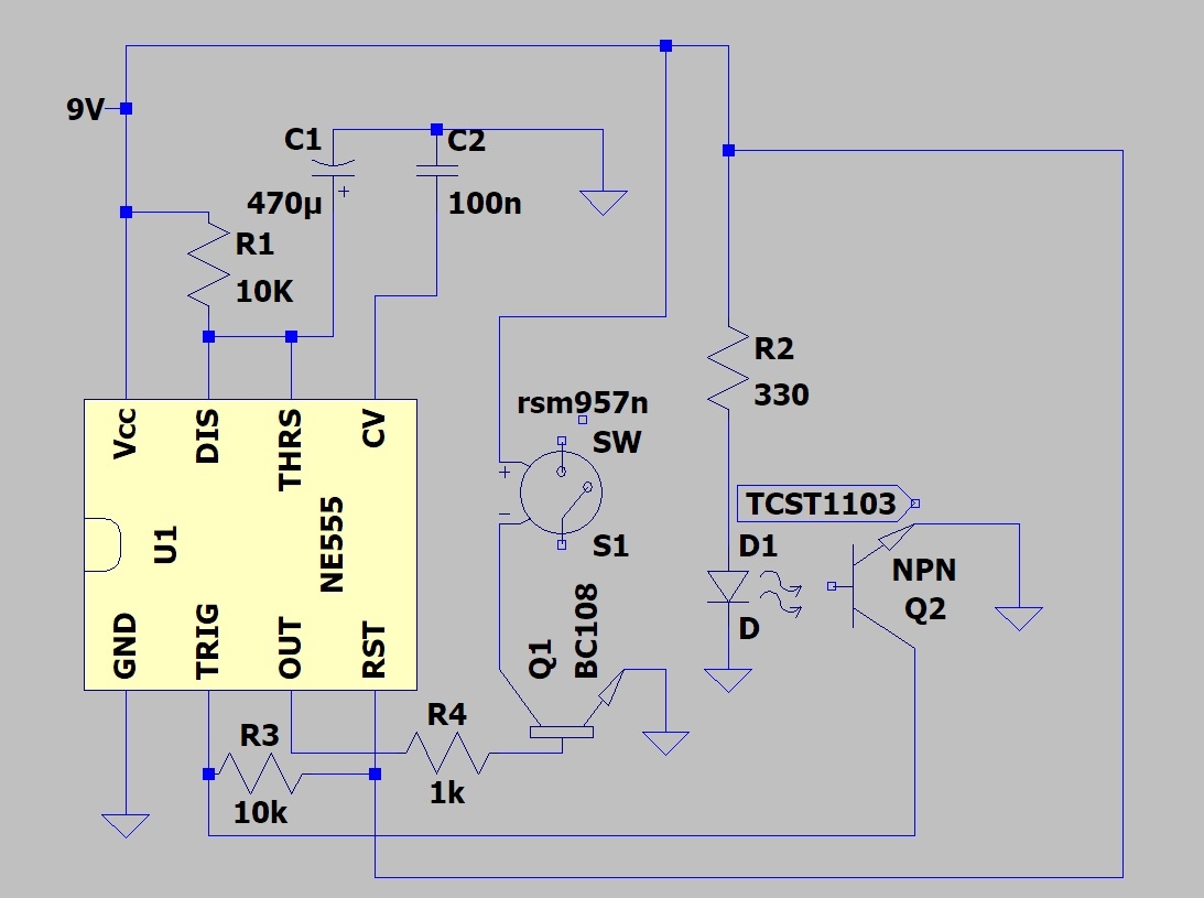

  • #8 17595489
    Zbig7305
    Posty: 76
    Ocena: 10
    Krzysztof Kamienski napisał:
    Wyjście 555 do bazy np. BC 108 poprzez ok.1 kΩ, przekaźnik do plusa i kolektora, zabocznikowany diodą zwrotną. Tak się to robi......w Surinamie :D
    Czyli tak:

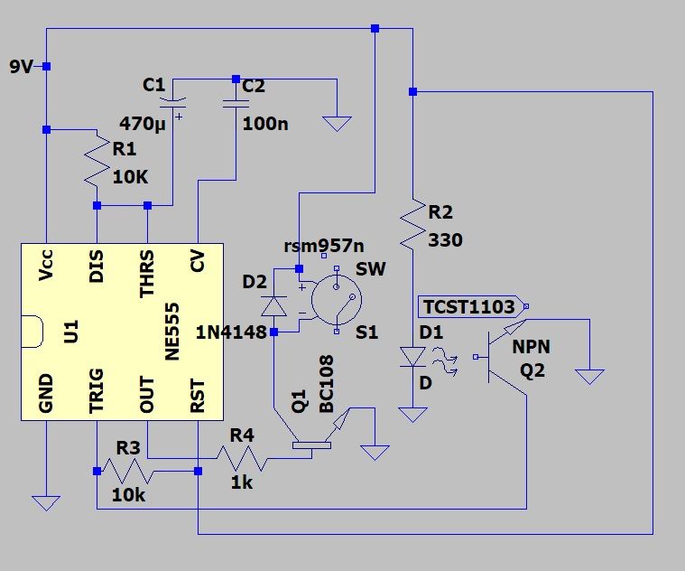

  • #11 17595561
    Zbig7305
    Posty: 76
    Ocena: 10
    Bardziej skomplikowanie się nie dało ? :D
    Jeszcze wstaw diodę np. 1N4148 antyrównolegle do cewki (anoda do - katoda do +)
    No to chyba już koniec. Ostateczny schemat poniżej:

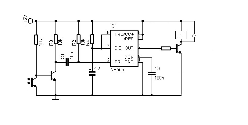

    danthe
    Poziom 30  
    Posty: 1256
    Pomógł: 125
    Ocena: 294
    W tym układzie będzie działał tylko na odsłonięcie transoptora.
    Miałem zamiar pokazać rozwiązanie od strony wejścia trigger, które likwiduje problem ciągłego stanu na wyjściu ne555.
    Napisałeś że ma działać tylko na zasłonięcie transoptora. Żaden problem odwrócić sygnał wejściowy za pomocą tranzystora.
    Taki układ spełnia dokładnie założenia z pierwszego postu.

  • #26 17604839
    Zbig7305
    Posty: 76
    Ocena: 10
    Dzisiaj przetestowałem. Układ działa zgodnie z oczekiwaniem.
    Wielkie dzięki, temat można zamknąć.
