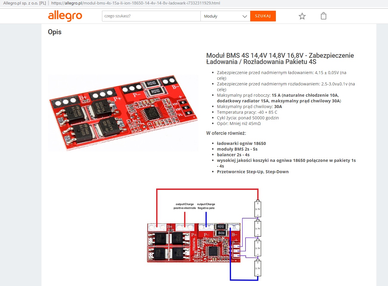

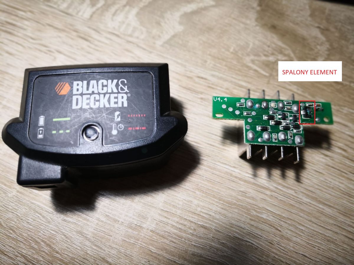

    mam wkrętarkę Black&Decker. Podczas ostatniego podłączenia baterii do ładowarki nie nastąpiło ładowanie.
    Analiza :
    - zasilacz ładowarki U= 8-20V, I= 400mA nie daje napięcia ( około 0,03V)
    - dodatkowo przez moją winę najprawdopodobniej spalił się tranzystor widoczny na zdjęciu ( moduł ładowarki), w chwili podłączenia układu do zasilacza 18V 400mA
    Co chcę zrobić :
    - naprawić ładowarkę za pomocą zakupienia modułu BMS 4S i połączyć ją ze starym układem ( blaszkami do ładowania), ponieważ nie wiem jaki tranzystor się tam spalił i nie będę w stanie odczytać z niego symbolu, oryginalna ładowarka jest za droga ( moduł widoczny na zdjęciu )
    Czego nie wiem
    - czy zakupiony układ będzie prawidłowo działał
    - bateria jest 14,4 , a wyjscia to + x x - , rozumiem, że bateria ma wewnątrz połączenie 3S , a te 2x to podłączenie balanserów.
    - jak najtańszym i najprostszym sposobem naprawić tą ładowarkę ?
    - jeżeli moduł okaże się dobrym rozwiązaniem, to połączenie przedstawione na zdjęciu jest prawidłowe ?

    Nie wiem jaka to wkrętarka ale układ który wrzuciłeś nie wyda z siebie więcej niż 10-15A a to może być za mało do wkrętarki, ja z reguły montuję 30A.
    14.4V to 4s, nie 3s. BMSa montuje się do baterii, nie ładowarki, zmieścisz to tam? Ja chyba wybebeszyłbym całą baterię, zostawił tylko ogniwa, podłączył do bmsa a to pod ładowarkę, np. taką:
    https://allegro.pl/oferta/nowy-zasilacz-dc-psa15w-180-18v-0-8a-0-8a-7183399460 (sam tego używam)

    Nie potrzebuję nic z tego układu wyciągać. Ma mi tylko posłużyć do naładowania akumulatorka wkrętarki.
    Jeżeli 14,4 V to układ 4S, to jak to jest realizowane na moim przykładzie, wyjścia X1, X2 czym zatem są ?

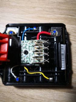

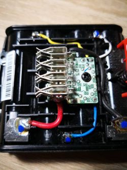

    Rozebrałem akumulator, wewnątrz jest widoczny cały układ. Do zewnętrznych wyjść przylutowane są grube przewody + i -. Wewnętrzne do środkowych nic nie jest podłączone. Tylko teraz zastanawiam się jak to działa. Jakie zadanie spełnia układ który się spalił ?

    Dodger156 możesz mi powiedzieć jak rozpolowiles ta ładowarkę? Mi też nie ładuje po załączeniu ładowarki do baterii mruga zielona lampka ale nie ładuje co to może być?
  • #8 21356016
    polls
    Posty: 292
    Pomógł: 14
    Ocena: 8

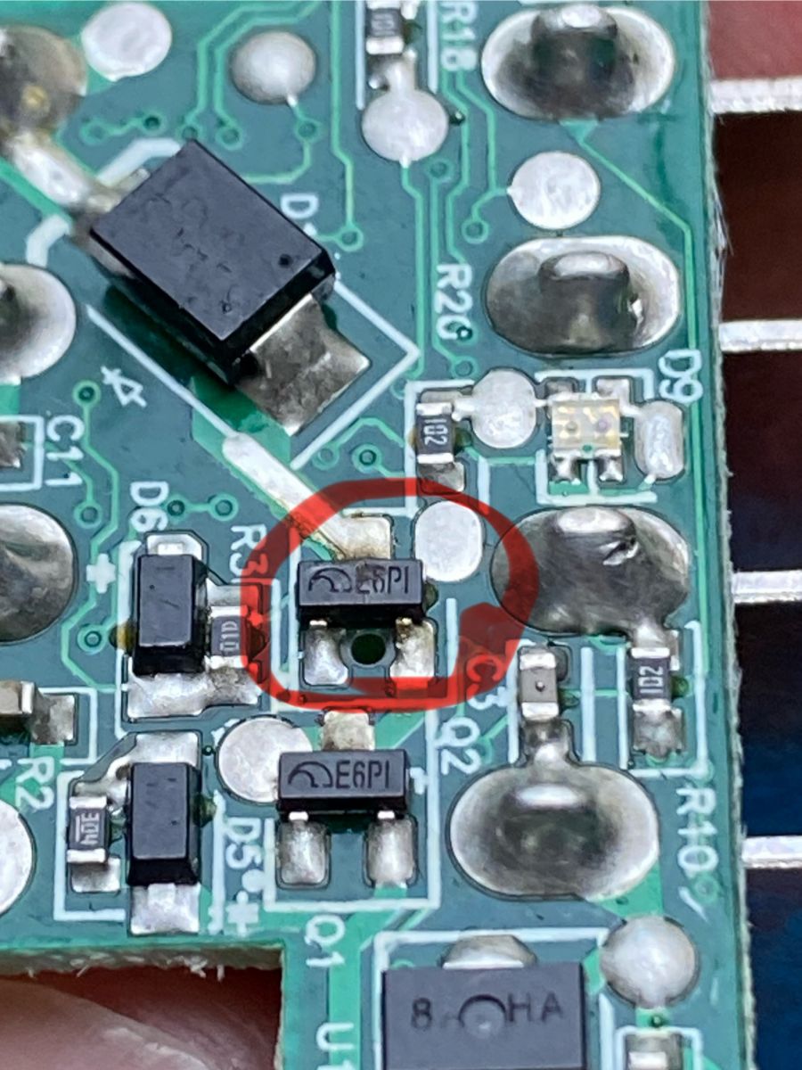

    Jeżeli mruga dioda to sam zasilacz jest ok uszkodzony jest wsuwany adapter a ten łatwo rozkręcisz. Masz tam prawdopodobnie uszkodzony tranzystor jak u mnie, ale nie mogę go zidentyfikować jego symbol E6PI
    Adapter Black & Decker oraz płytka z uszkodzonym elementem oznaczonym symbolem E6PI.
    Zbliżenie na płytkę drukowaną z zaznaczonym tranzystorem o symbolu E6PI.

    Otrzymałem info ze może to być P-Channel MOSFET np. MEM2307XG lub AO3407A
