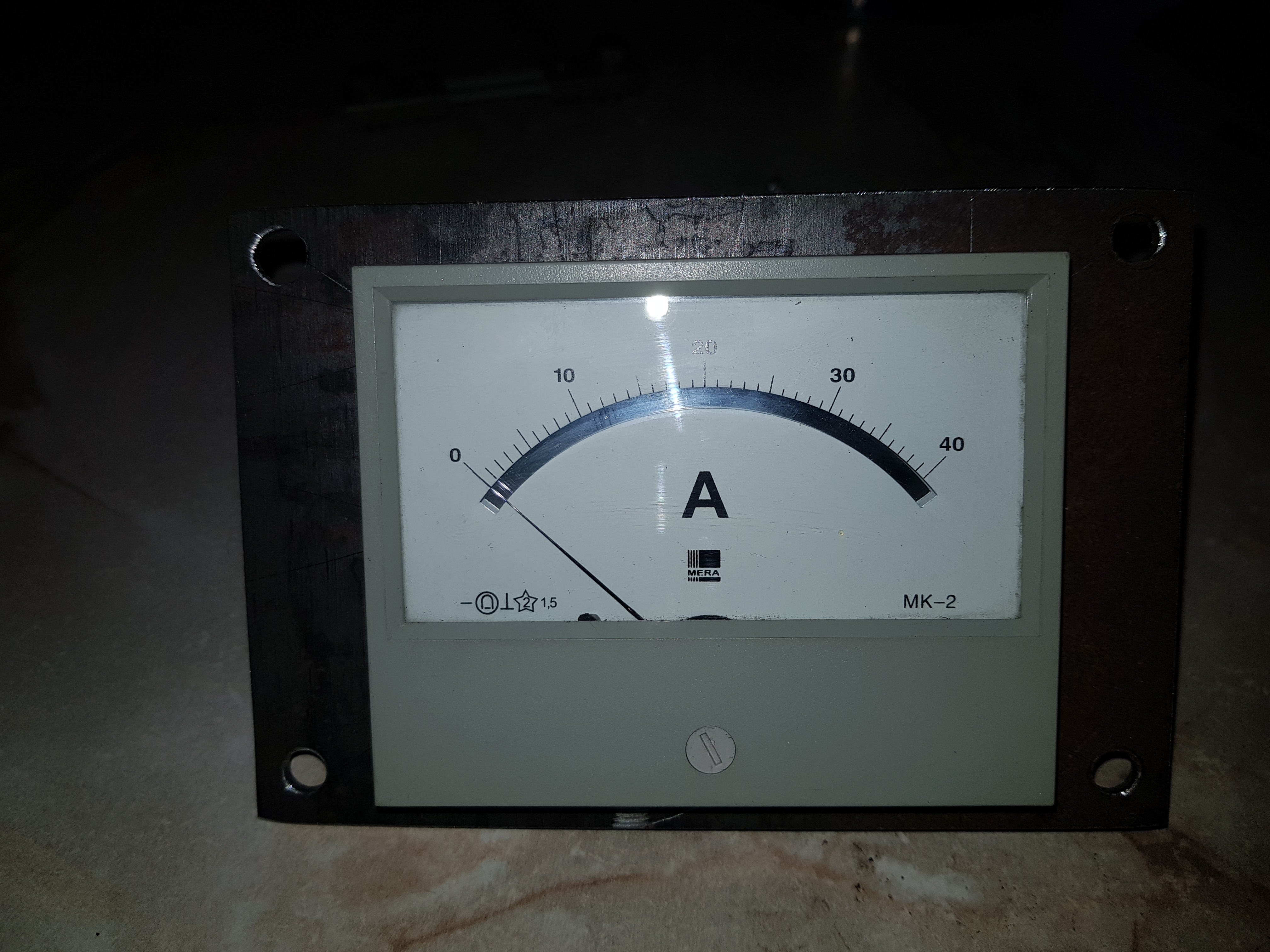

    Chciałbym podłączyć dodatkowy bardziej dokładny amperomierz do prostownik
    Amperomierz ma w zestawie bocznik obudowa jest metalową tego dodatkowego amperomierz i nie wiem czy ten bocznik mogę przekręcić na sztywno do obudowy metalowej amperomierz i nie mam zielonego pojęcia jak to wszystko podłączyć proszę o pomoc

    Styki bocznika przykręcasz nakrętkami do styków amperomierza.

    Usuń stary amperomierz, powieksz otwór do średnicy nowego, a bocznik zainstaluj bezpośrednio na zaciskach nowego amperomierza. Podłączenie nowego miernika bedzie takie samo, jak starego.

    @Radek-marciniak Odłącz jedną koncowkę starego amperomierza od układu i miedzy ta koncówke (przewód) a stary amperomierz włącz nowy z zalożonym bocznikiem.

    Krzysztof tak jest teraz podłączony to jest równolegle dobrze rozumiem

    Krzysztof a tak będziesz je szeregowo ???
    Tak bedzie dobrze nic się nie popali ???

    Tak na rysunku masz równolegle. I takie połączenie jest złe. Minus starego amperomierza odłącz od diody i połącz z plusem nowego, a minus nowego dołącz do diody. Ewentualnie tak jak na twoim drugim rysunku.

    A gdzie mam podłączyć minus nowego?

    Rafcio bardzo pięknie mi to wytłumaczyć.
    Wszysto teraz chodzi tak jak się należy.
    Pozdowionka Panowie dla was i bardzo dziekuje za pomoc.
