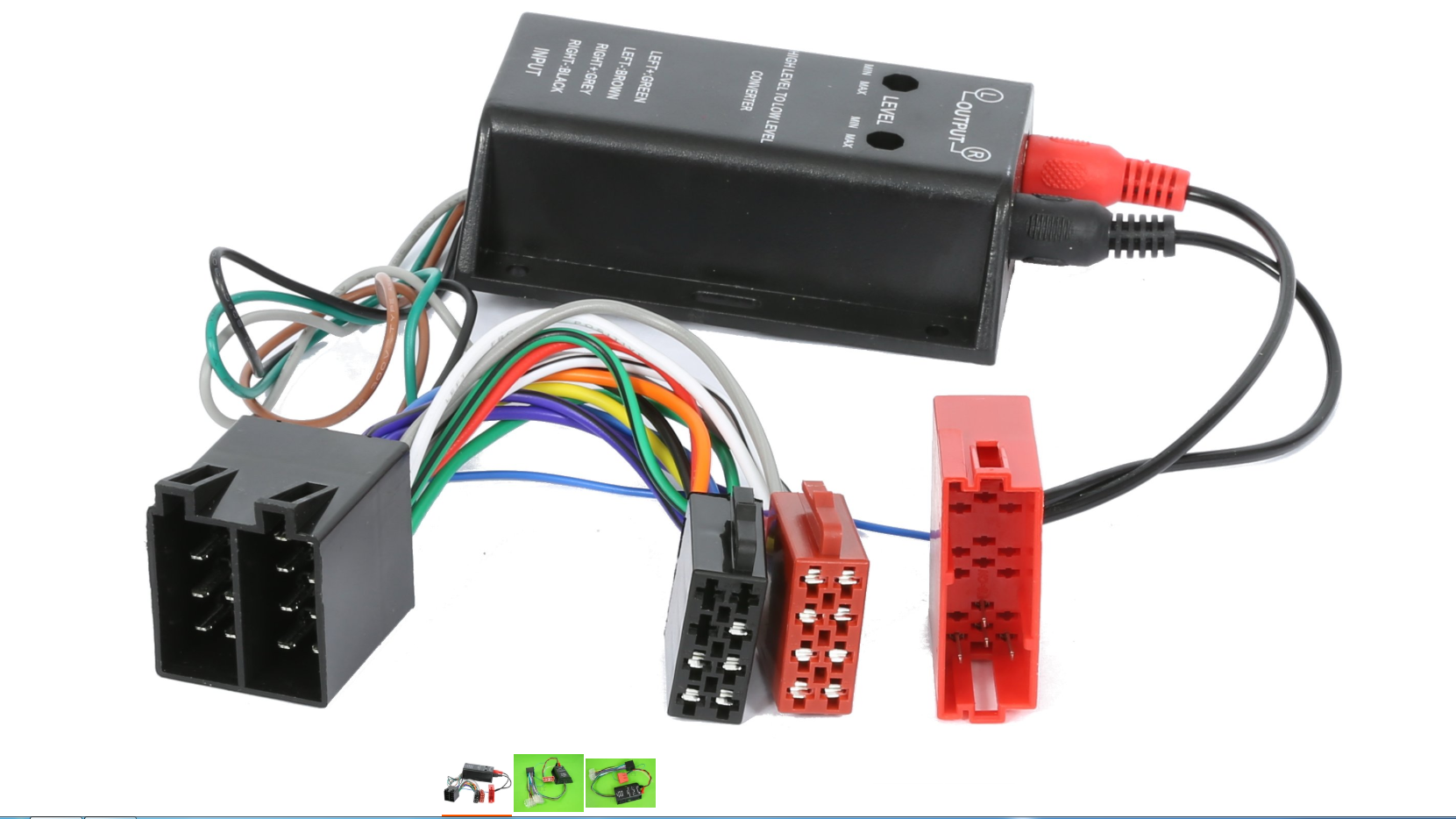

    Kupiłem ALPINE UTE-200BT oraz ten zestaw:
    Lecz czerwona kostka od modułu nie pasuje... Audi 100 c4: Niepasująca czerwona kostka do radia ALPINE UTE-200BT Proszę o radę czy idzie zamówić moduł, który będzie pasował?

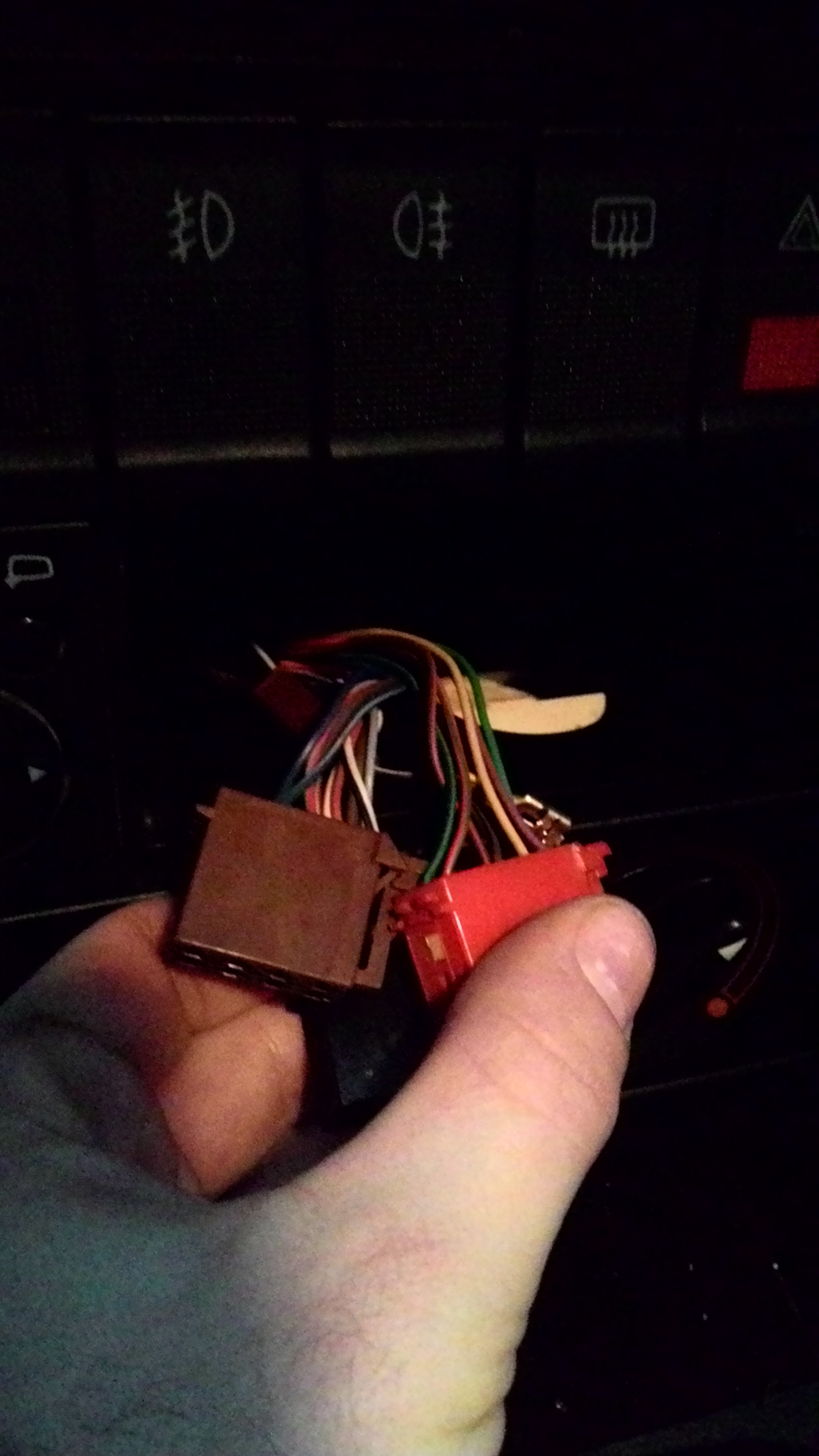

    Jakie masz kostki w samochodzie? W 100 C4 radio nie musi mieć modułu, o ile masz osiem przewodów w kostce ISO od głośników.

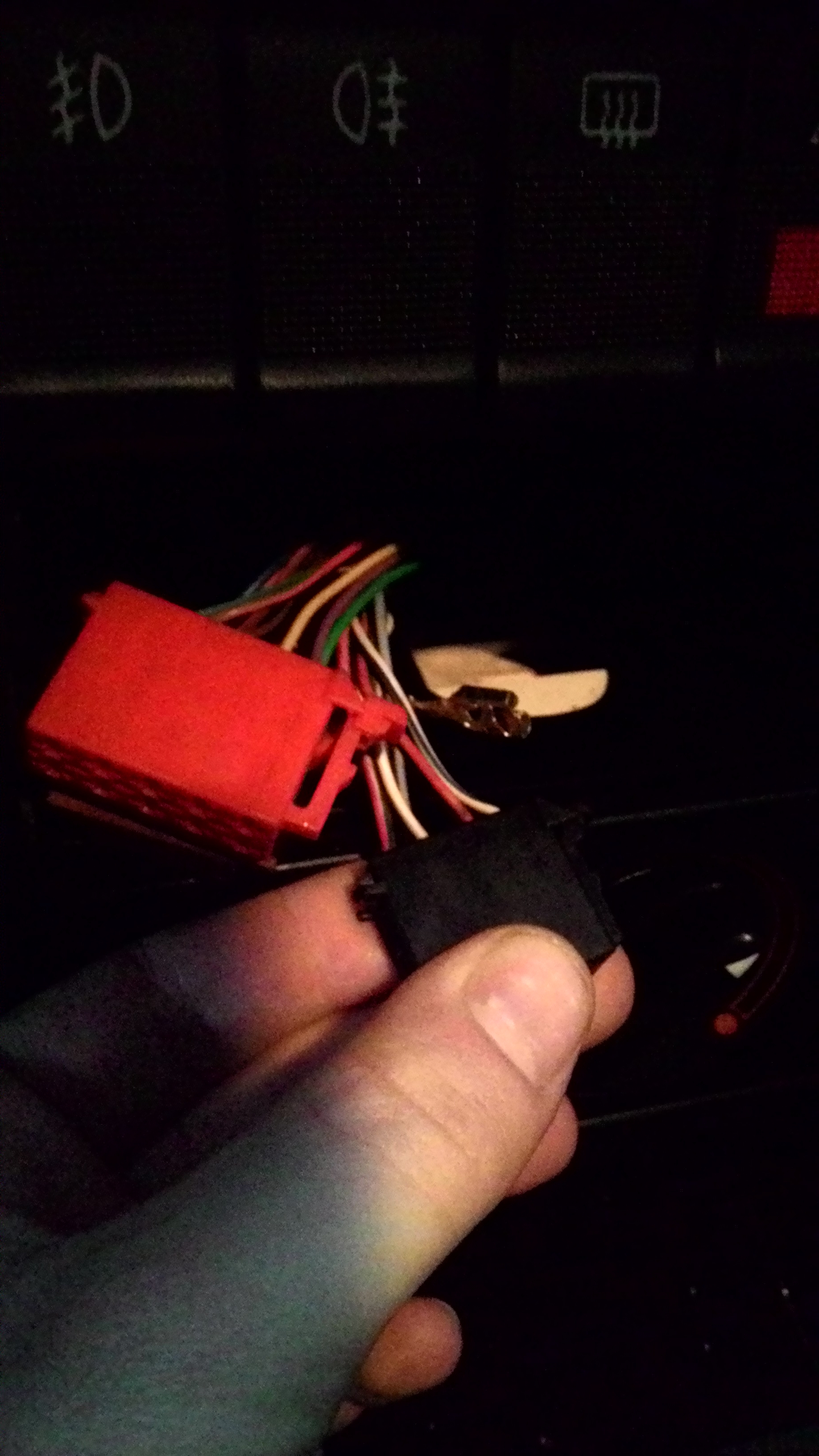

    Po prostu w czerwonej kostce masz przewody do tylnych głośników - tak widzę po Twoim zdjęciu. Wystarczy je przepiąć do tej kostki brązowej w odpowiednie pozycje i każde radio z kostkami ISO będzie grało wszystkimi głośnikami. Możesz jeszcze zrobić lepiej widoczne zdjęcia czerwonej kostki? Chodzi mi o przewody.

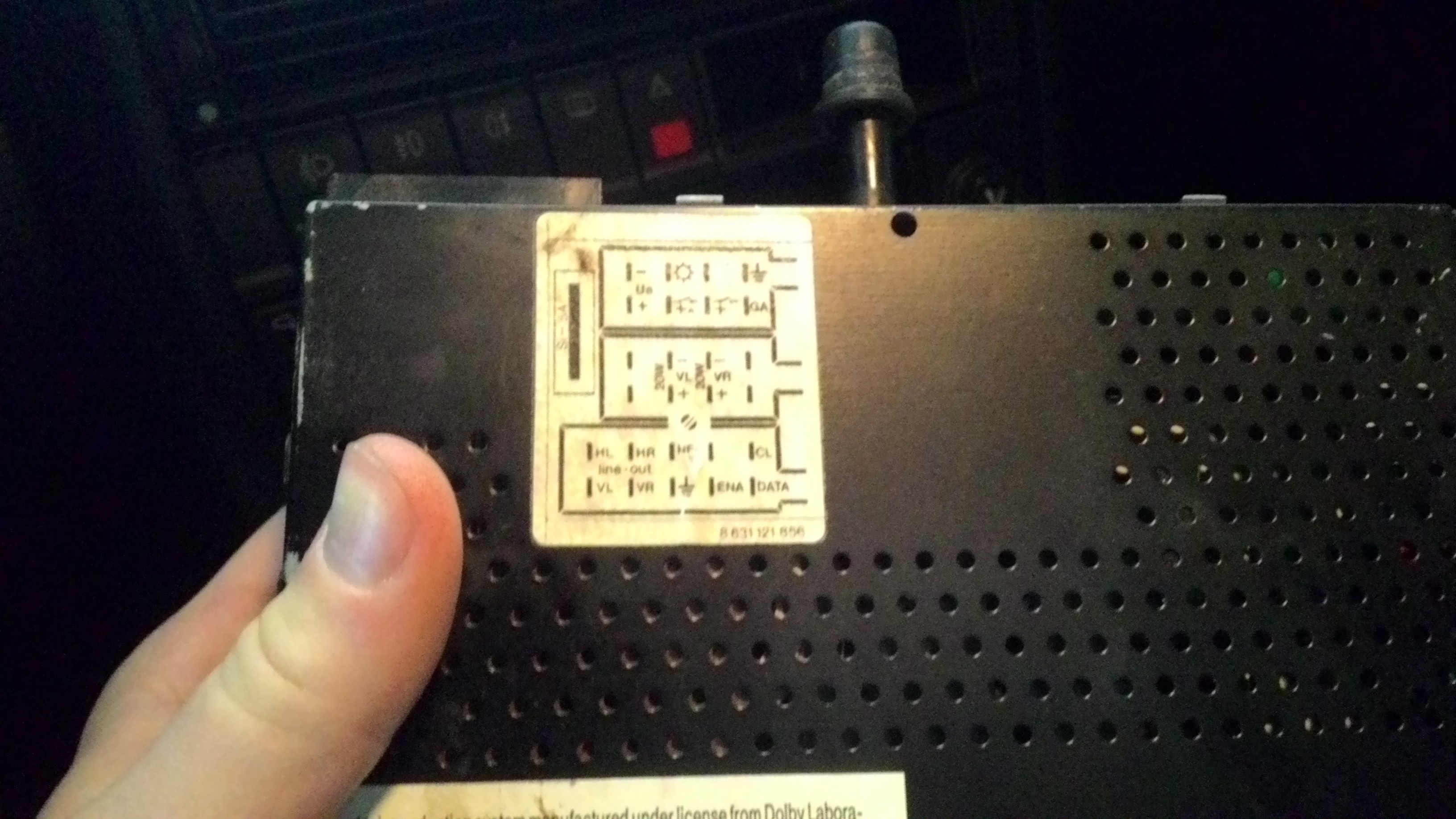

    @piachu1994 Zauważ że na naklejce na radiu jest LINE OUT - możliwe że gdzieś jest wzmacniacz.
    Owszem masz rację, jednak posługując się swoim doświadczeniem w tym modelu można przepiąć piny z czerwonej kostki do brązowej i głośniki się uruchamiają.
    Nie wątpię, że jest tam druciarstwo przeprowadzone, jednak kolega pokazał jakie ma kostki, użył pary zdań i jest cisza z jego strony.

    Teraz tak: moduł jest potrzebny do A4 B5, A6 C5 i A8 D2. W przypadku 100 C4 to tylko przełożenie odpowiednich przewodów.
    Każdy pyta co to jest za moduł, a ja już odpowiadam: tenże moduł to jest zwykła przelotka z mini ISO na ISO (można to zauważyć na zdjęciach) i to nic wielkiego. W Twoim modelu kolego bez ukazania SZCZEGÓŁOWYCH ZDJĘĆ CZERWONEJ KOSTKI nikt nie będzie w stanie udzielić Tobie dobrej rady.
    Z konwerterem Hi-Low ;)

  • #22 17664700
    piachu1994
    Posty: 4161
    Pomógł: 559
    Ocena: 1156
    sosarek napisał:
    Rozebrałem łącznie 12 modułów i każdy to była zwykła przelotka. Kupione u różnych sprzedawców. Oczywiście jest różnica jeżeli jest system BOSE bądź inne radio oryginalne, jednak to się nie dotyczy tematu autora.
