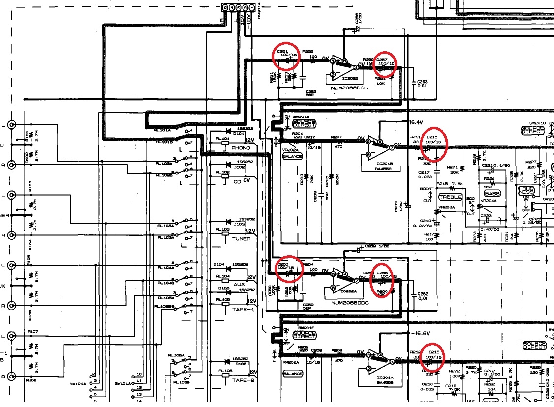

    Zamierzam w najbliższym czasie wymienić wzm. operacyjne NJM2068DDC oraz BA4558 na OPA2134PA. Przy okazji chciałbym wymienić kondensatory elektrolityczne w torze sygnału przy w.w. kostkach oraz na wejściu do końcówki.
    Czy mogę tam zastosować elektrolity bipolarne np NICHICON MUSE ES?
    Czy jest uzasadnienie (100uf) dla stosowania tam kondensatorów bipolarnych, skoro wszyscy stosują zwykłe elektrolity?

    Nie chcę wymieniać elementów na chybił trafił i w przypadkowym miejscu zamiast kondensatora 10uf dać np 100uf.
    Miałem na myśli sytuację gdzie zamieniam kondensator elektrolityczny 10uf nieznanej marki na kondensator 10uf bardziej znanej marki który dodatkowo został pomierzony przez uprzejmego internautę i pomiary wyszły całkiem dobrze.
    Może zmienna polaryzacja to złe określenie. Ja rozumiem że sygnał np na wejściu wzmacniacza (wejście liniowe) oscyluje w między wartościami dodatnimi a ujemnymi względem masy (może nawet jakaś składowa stała). Zwykły elektrolit nie lubi polaryzacji odwrotnej niż zaznaczona. Dlatego założyłem że lepiej będzie dać w to miejsce elektrolita bipolarnego (teoretycznie zaszkodzić nie powinno, a może coś poprawi). Jeśli się mylę to proszę o wyjaśnienie

  • #11 17669207
    jan24
    Posty: 230
    Pomógł: 5
    Ocena: 41
    Oczywiście dla 220ac kondensator na 400V.
    Jeśli dobrze rozumiem, elektrolit unipolarny sprawi że układ będzie działał niesymetrycznie natomiast w przypadku bipolarnego będzie symetria.
    Mam rację?
    Teraz czy kondensator separujący w np we wzmacniaczu nie działa podobmie jak ten w przedstawionym wyżej przykładzie?

    jan24 napisał:
    Łączymy odbiornik z kondensatorem w szereg i zasilamy to napięciem 220v ac. Czy w tej sytuacji kondensator elektrolityczny unipolarny zachowa się
    Żyję dość długo (66l.), ale takiego układu nie widziałem, aby w tym miejscu był kondensator elektrolityczny.
    Z taką wiedzą chcesz poprawiać konstruktorów Danona?

    Zmontowałem prosty układ :
    Żarówka-Dioda-Elektrolit połączone szeregowo, I zasiliłem to napięciem przemiennym. Efekt jest taki że przy zmianie polaryzacji kondensatora układ nie zachowuje się identycznie, napięcia na żarówce różnią się od siebie. Układ działa niesymetrycznie. Działa symetrycznie kiedy zamiast elektrolita wsadzę kondensator foliowy.
    Do Jozgo
    Ad1. Właśnie o to mi chodzi, że tam kondensator elektrolityczny unipolarny się nie nadaje, co innego jakiś bipolarny
    Ad2. Nie mogę nigdzie znaleźć jak wyglądają przebiegi w miejscach w których chcę zainstalować te kondensatory, dlatego staram się dowiedzieć czy stosowanie kondensatorów bipolarnych tam jest zasadne.

    Pomierzyłem napięcia i przebiegi na kondensatorach. Napięcie na nich jest równe praktycznie 0V, a sygnał jest symetryczny do góry i do dołu względem poziomu 0V. W załączniku załączam schemat zaznaczonymi kondensatorami które chciałbym wymienić. Wygląda na to że każdy z kondensatorów ma wyprowadzenia popodciągane do masy przez rezystory, czyli nie jest tak jak podejrzewał Jozgo że napięcie na nich jest pulsujące ale ze składowa stałą zgodną z oznaczeniami na kondensatorze.
    Według tego co rozumiem ten układ z założenia nie działa symetrycznie bo kondensator może mieć inną charakterystykę dla polaryzacji zgodnej a inną dla przeciwnej względem oznaczenia na obudowie.
    Czy jest jakiś błąd w pomiarze jakiego dokonałem albo w moim rozumowaniu?

    Na wejściach wszystkich czterech wzmacniaczy są kondensatory elektrolityczne.
    Producent podał, że w tych punktach napięcia stałe ="0".
    Czyli masz rację, że kondensatory pracują na napięciach o zmiennej biegunowości. Są to mV, ale są.
    Pora umierać.
