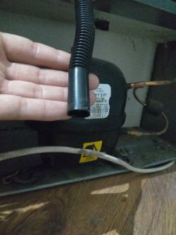

    Witam, mam problem z lodówką BEKO CA5411FFS
    Wczoraj wieczorem zaobserwowałem dziwne zachowanie lodówki, a dokładnie dźwięki które wydaje, co 1-2 min słychać "aktywacje/klik" następnie 5-10 sekundowe burczenie i znów dźwięk "aktywacji/kliku"
    Dziś rano na podłodze znalazłem wielką kałuże wody, gdyż lodówka się rozmroziła, ponieważ "tempomat" był ustawiony na 1 zamiast 2,5 / 3. wtedy własnie pomyślałem że to przez zbyt niską temperaturę lodówka się tak aktywowała i dezaktywowała.
    Po ogarnięciu wszystkiego, przemyciu lodówki i zostawieniu jej na ok 2h bez prądu ponownie ją podłączyłem i ustawiłem chłodzenie na 3, ale nadal to nic nie pomogło gdyż lodówka dalej zachowuje się tak samo, tzn klik-burczenie-klik
    Poniżej wrzucam filmik z jej zachowania, całą sytuacje słychać od około 25 sekundy
    UPDATE :
    Ten dziwny dźwiek dobiega z tego urządzenia :
    BEKO CA5411FFS - Cykliczne klikanie i burczenie, rozmrażanie lodówki

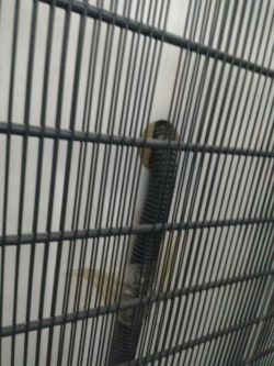

    A niewiele wyżej znajduje się plastikowa rura która z jednej strony wpięta jest w połowie lodówki a 2 koniec swobodnie zwisa
    [url=https://obrazki.elektroda.pl/4403845600_1546420916.jpg]BEKO CA5411FFS - Cykliczne klikanie i burczenie, rozmrażanie lodówki

    Dźwięk dochodzi ze sprężarki i brzmi jakby była uszkodzona. A rurka plastikowa to nic innego jak odpływ skroplin z tylnej ścianki komory chłodziarki i generalnie powinien być doprowadzony do małego pojemnika na agregacie lub w jego okolicach a nie wisieć swobodnie.
    Proponuję wizytę fachowca od lodówek, bo sam bez sprzętu nic i tak nie zrobisz a gość niech określi czy jest to do naprawienia. Aczkolwiek jeśli sprężarka padła to proponuję rozejrzeć się za nowym sprzętem.

    99% kompresor, 1% rozruch uszkodzony. Zmierz klixona impedancja ma być zerowa no i rozruch w granicy 10-30ohm jakoś powinien mieć nie pamiętam dokładnie możesz zmierzyć jeszcze cewke rozruchowa i pracy kompresora(te 3 bolce) ile mają impedancji ale raczej kompresor padł i bez fachury nie zostaniesz bohaterem domu.

    Poza tym klixtony mają jakąś, poniżej oma, rezystancję "przejścia". To jest rezystancja wewnętrznej grzałki. która grzeje mocniej bimetal gdy prąd jest większy. Jak prąd jest duży to grzałka rozgrzewa krążek bimetalu na tyle, że ten odkształcając się rozłącza obwód. Potem bimetal stygnie i obwód się załącza (sprężarka buczy, ale nie startuje) i tak w kółko.
    Szykuj kasę na nową lodówkę. Sprężarka kaput... :cry:
    Prawdopodobnie chodziła bez czynnika. Dziura.
