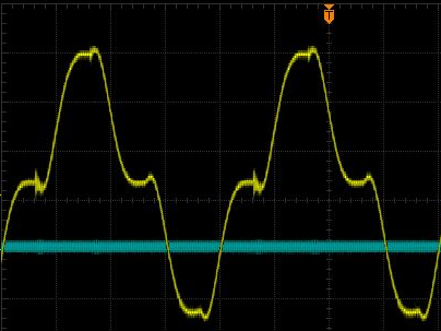

    mirek210 napisał:
    moduł ten ma zakres przestrajania od 0-12,5 Mhz.
    Jeśli jakieś dziwne trapezopodobne schodki
    Kod dla generatora DDS AD9833 na Arduino - ustawienie 10.695MHz
    uznać za sinusoidę to 12,5MH osiągniesz. Możesz zastosować filtr na wyjściu ale to nie jest prosta sprawa. Wymagana jest wiedza, doświadczenie, sprzęt, cierpliwość. Posiadasz wszystkie te rzeczy?
    mirek210 napisał:
    Potrzebuję kod którym mogę ustawić zadaną częstotliwość np:10.695Mhz sinus.
    Będziesz miał ok 2,5 próbki na okres.
