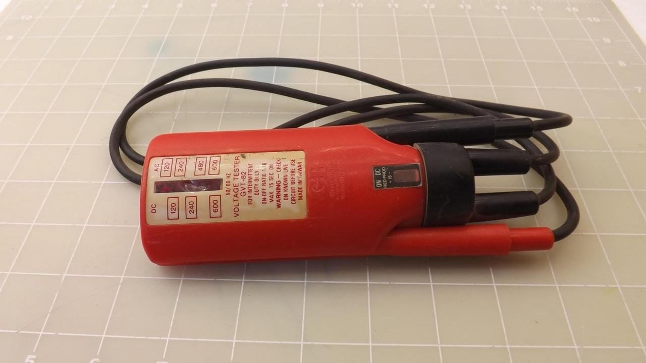

    O ile w owych czasach również podzielałem zdanie o wskaźniku "duo-żarówkowym" o tyle dzisiaj mamy bardzo przydatne i praktyczne "sznurówki" :
    Przebicie na kablu YDYP przy podłączonej jednej żyle

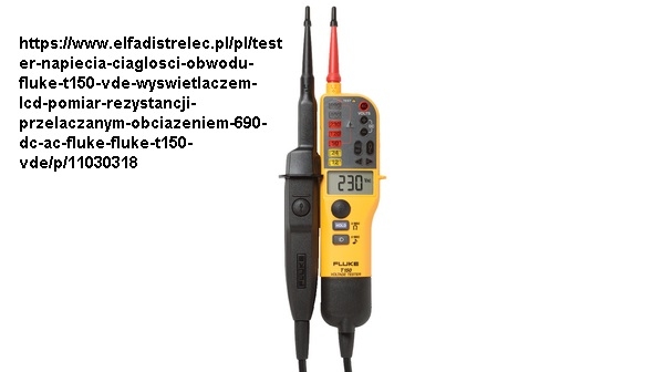

    Dlatego do dziś firma ,,Fluke" produkuje testery elektromagnetyczne, dość mocno obciążajace badany obwód, by wyeliminowac zjawisko ,,neonówkowe" :D

    Jak rozumiem, w tym "mierniku" cewka wciąga kotwę na sprężynie i stąd ograniczenie czasu pomiaru do 15 sekund? :D
    P.S. No ale nie ma znaczenia czy prąd jest stały czy przemienny :D !!!
    P.S. II - Przepraszam - jest określona polaryzacja dla stałego !
    A co jeśli jest przerwa w przewodzie N a faza występuje w obwodzie ?
