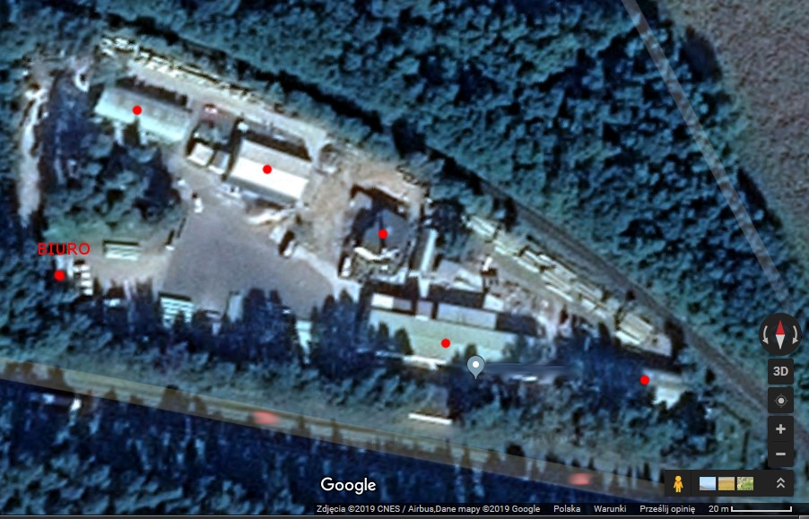

    Witam. Przygotowuję się do zabezpieczenia terenu produkcyjnego, na którym znajduje się 5 hal plus biuro. Klient chce zabezpieczyć teren na zewnątrz, a więc na tych halach będę stosował czujki zewnętrzne lub bariery. Na każdej hali przewiduję około 4-5 czujek. Centrala alarmowa ma znajdować się w biurze i tylko tutaj będzie uzbrajanie systemu. Nie ma możliwości puszczenia okablowania pomiędzy halami i biurem, więc w grę wchodzi radiolinia, coś z GORKE. Jak radzicie rozwiązać problem? Na każdej hali stawiać Integrę i ustawić dla czujek typ reakcji jako brak akcji alarmowej, a nadajnik pod OUT? W halach nie korzystano by z manipulatorów
    Odległość najdalszej hali od biura to 200metrów.

    Na planie zaznaczone biuro oraz 5 hal.
    Bezprzewodowe zabezpieczenie terenu produkcyjnego - jak skonfigurować?

    Czy pomysł z zainstalowaniem na każdej hali Integry z wykorzystaniem typu reakcji "Bez akcji alarmowej" i przekazaniem sygnału za pomocą nadajników Gorke NRP-102K do odbiornika w biurze RP 10-2K i dalej do głównej cetralki ma sens?

    Nie ma sensu - na co Integry skoro w każdym miejscu będzie kilka czujników?
    Nadal nie rozumiem dlaczego tyle ich ma być zamiast zabezpieczyć obiekt naokoło...?

    Kolego nie wiem jakim budżetem dysponujesz, ale każdy system w którym połączenie pomiędzy modułami możesz wykonać za pomocą IP będzie działał.
    Przykładowo coś z rodziny Galaxy gdzie komunikacja po magistrali leci po RS485. W takim przypadku przy każdym RIO wstawiasz konwerter Moxa RS485-IP a połączenie uzyskujesz za pomocą radiolinii np. Ubiquiti. Tym sposobem możesz przedłużyć swoją magistralę (bez)przewodową nawet na koniec Świata pod warunkiem, że zapewnisz połączenie IP pomiędzy konwerterami.
    To tak na szybko przychodzi mi do głowy.
    Prąd jest na każdej hali? Jak nie radiolinia IP to może światłowód w ziemi? Jest jakaś infrastruktura którą można by wykorzystać do połączenia pomiędzy obiektami? Może warto porozmawiać z inwestorem o infrastrukturze, bo zaraz będzie potrzeba założyć kamery albo jakieś inne "fanaberie".

    To w dalszym ciągu ta sama koncepcja z czujkami zewnętrznymi. Czujek nie liczyłem jeszcze, dlatego strzeliłem, że na hale 4 czujki. Problem w tym jak sygnał z tych czujek przesłać do biura.
    Nie ma możliwości prowadzenia przewodów w ziemi. Na większości terenu jest kostka i beton.
    Biuro i 2 hale są połączone skrętką, więc jest LAN. 3 hale nie mają połączenia.
    Kamery w tym samym projekcie będą - tu nie mam problemu, będą wykorzystane oczywiście radiolinie Ubiquiti

    Nie ma nic wspólnego z tym - poczytaj o zewnętrznych czujnikach dalekiego zasięgu - mają dość wąską wiązkę sięgającą do ok.80metrów - rozmieszczasz kilka WOKÓŁ terenu i po sprawie.

    Czujki muszą być umieszczone na konstrukcjach hal, bo tam jest prąd, nie ma możliwości prowadzenia przewodów w ziemi. Brałem pod uwagę te czujniki. Wokół hal znajduje się też dużo wyprodukowanych materiałów betonowych oraz drzew, dlatego muszę to rozplanować tak, żeby te elementy nie przysłaniały wiązek.
    Tak czy owak potrzeba przesłać sygnał jakoś do biura.
