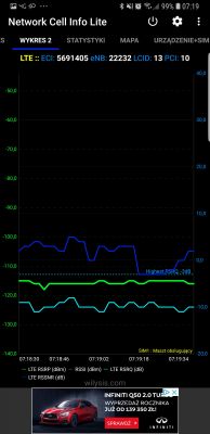

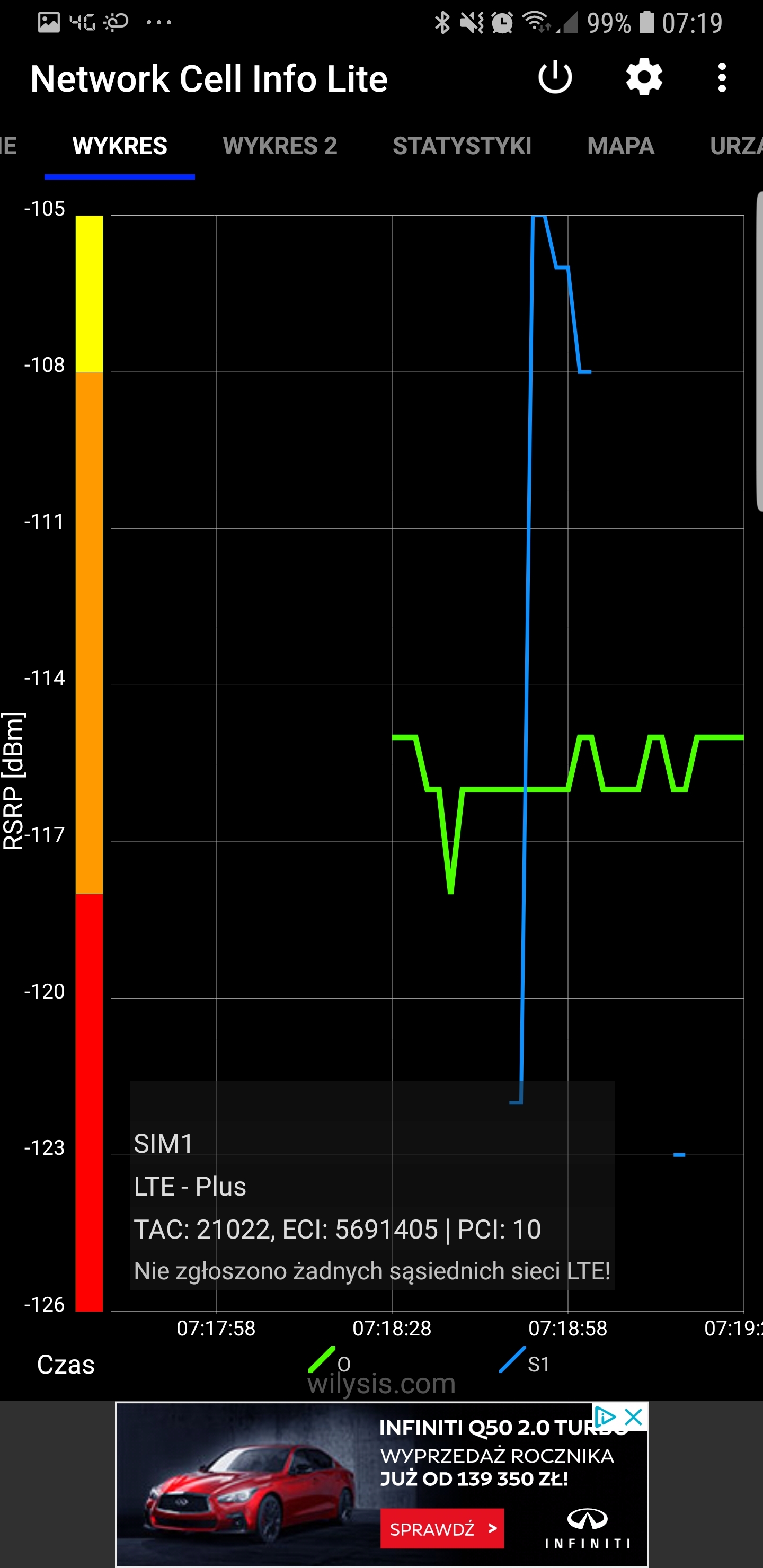

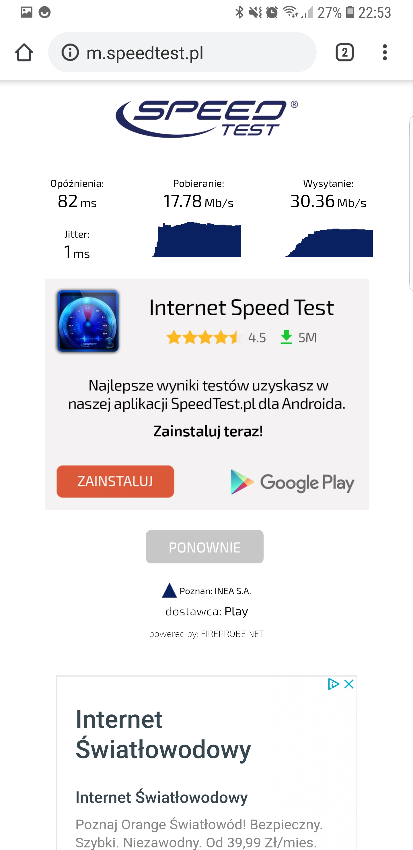

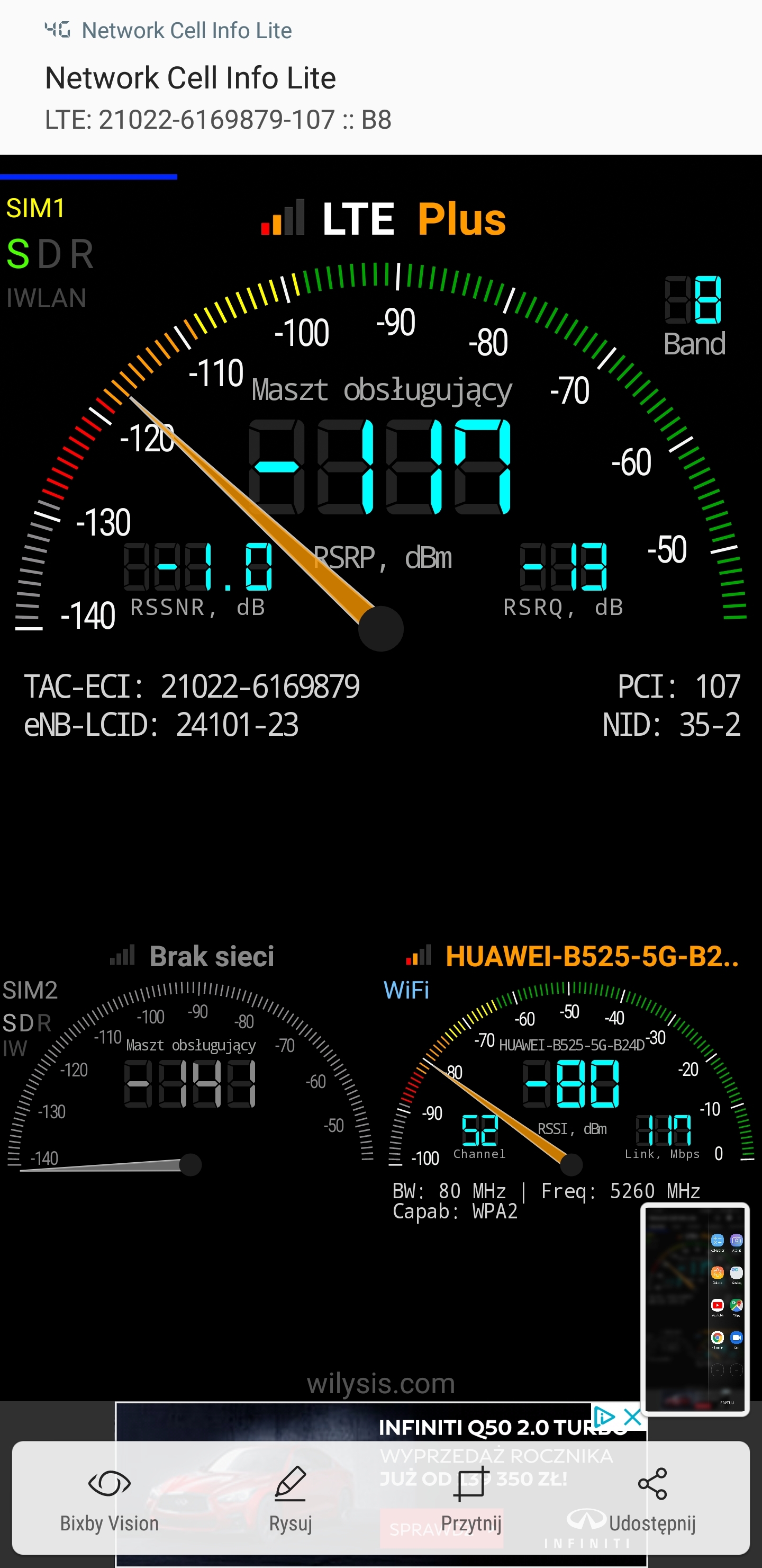

Witam. Niedawno przeprowadzilem sie do nowego domu, prosze o porady jak zoptymalizowac internet. Modem huwaei b525 operator Play - na pietrze gdzie jest modem dziala calkiem ok, na dole jest juz gorzej. Pomiary dokonywane telefonem komorkowym - siec plus. Prosze o porady jak to zoptymalizowac, na forum jestem nowy i nie znam sie na tym kompletnie.
A po co pomiary z Plusa? Podaj lokalizację. Masz B525 więc współpracuje z http://www.mediafire.com/file/79obbe81eufdt7t/Huawei_Manager_1.2_PL.apk/file na android lub z https://www.lte-anbieter.info/ltewatch/count_huawei.php?Datei=ltewatch_h na windows/ logujesz się w nich na B525 przy połaczeniu z nim po wifi. aplikacje pokażą eNB, CID BTS-a parametry sygnału. pozwalają wymusić na B525 konkretne pasmo LTE. sprawdzasz po kolei LTE2600, LTE1800, LTE2100 i LTE800. Pokazujesz screeny z aplikacji na kazdym z pasm i robisz speedtest. Plus , tragiczny sygnał na LTE900aero2 z Węgierskiej 188 i trochę lepszy na LTE1800aero2 z Prospony. Play ma w tej okolicy BTS-y z kompletem 4 pasm LTE i agregacją.

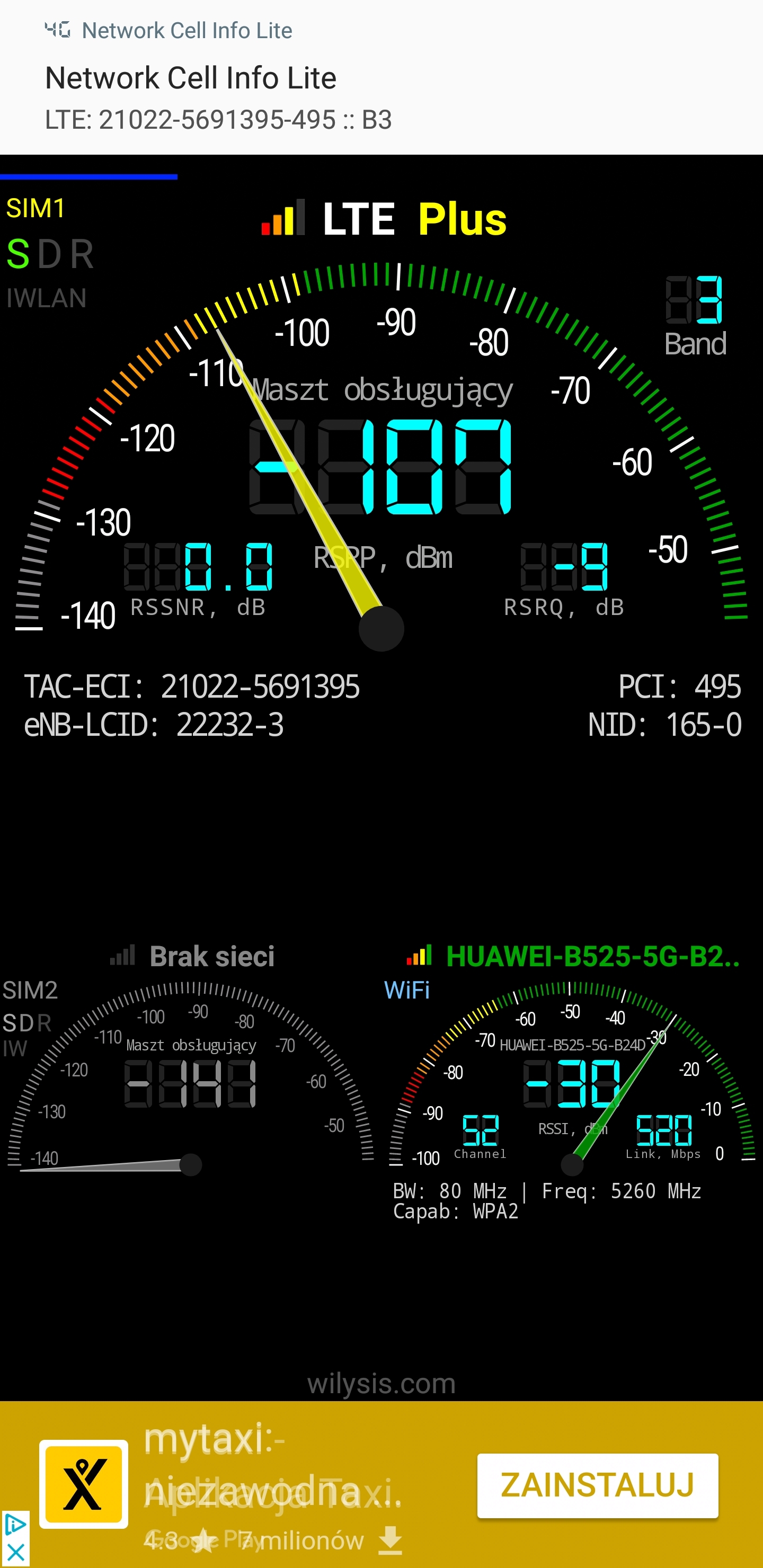

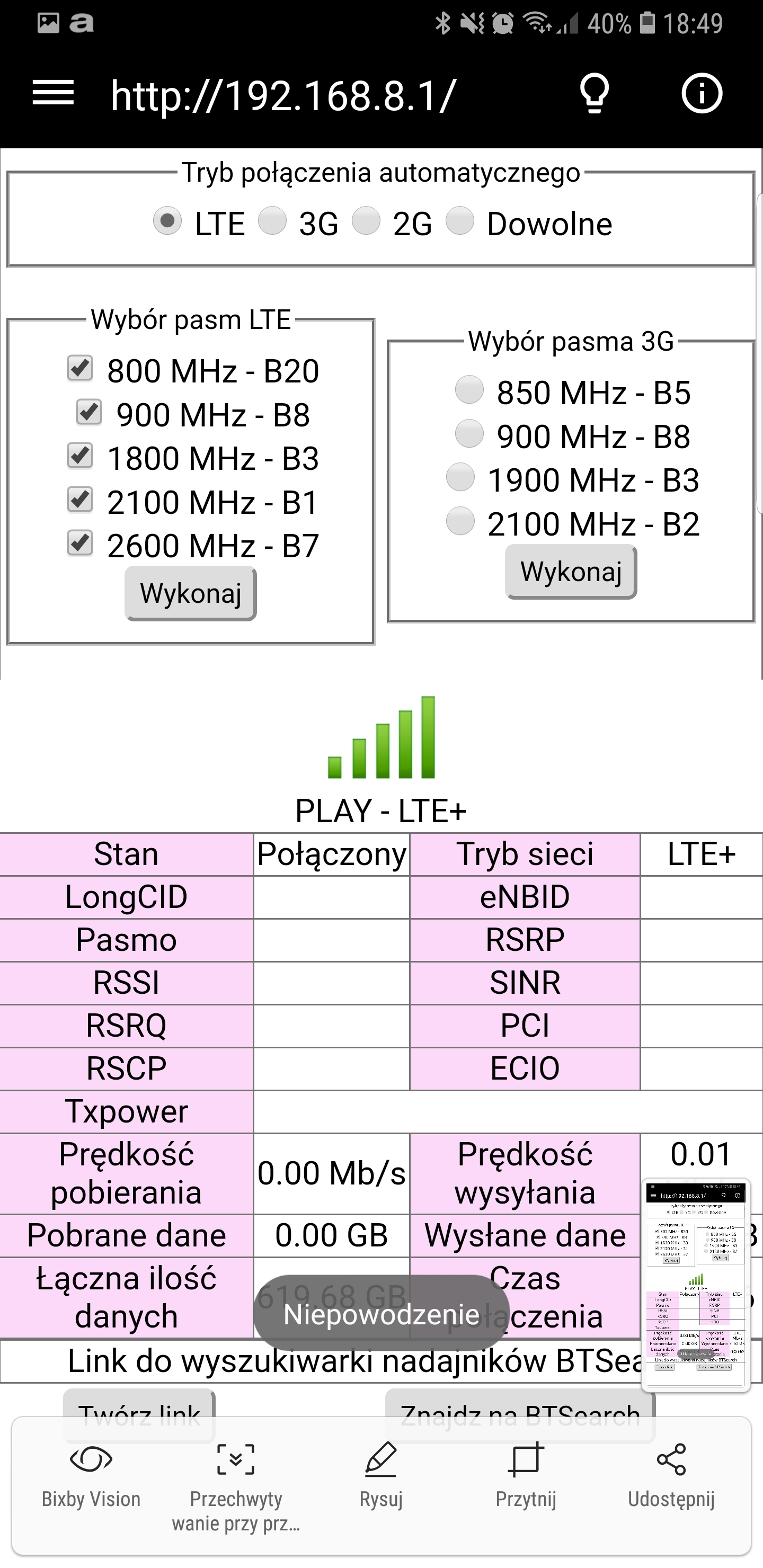

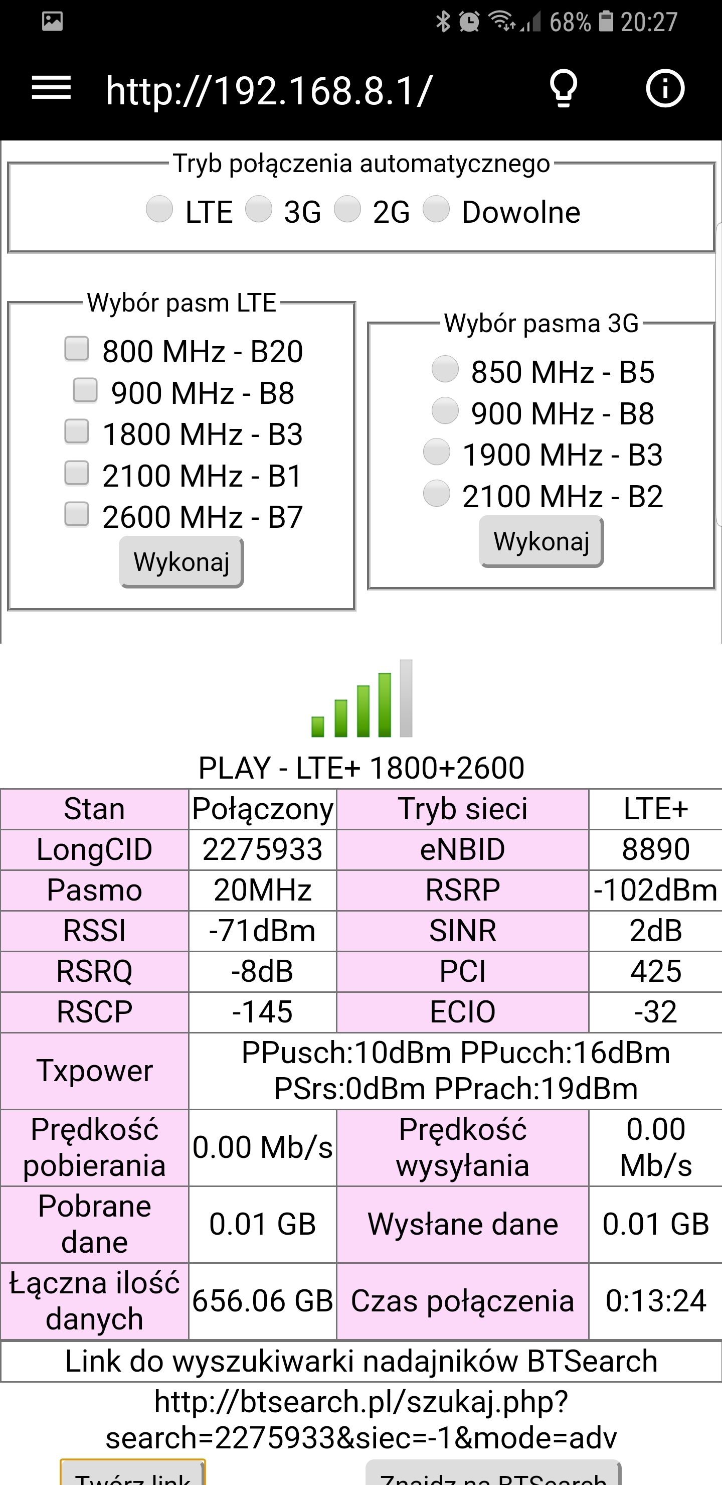

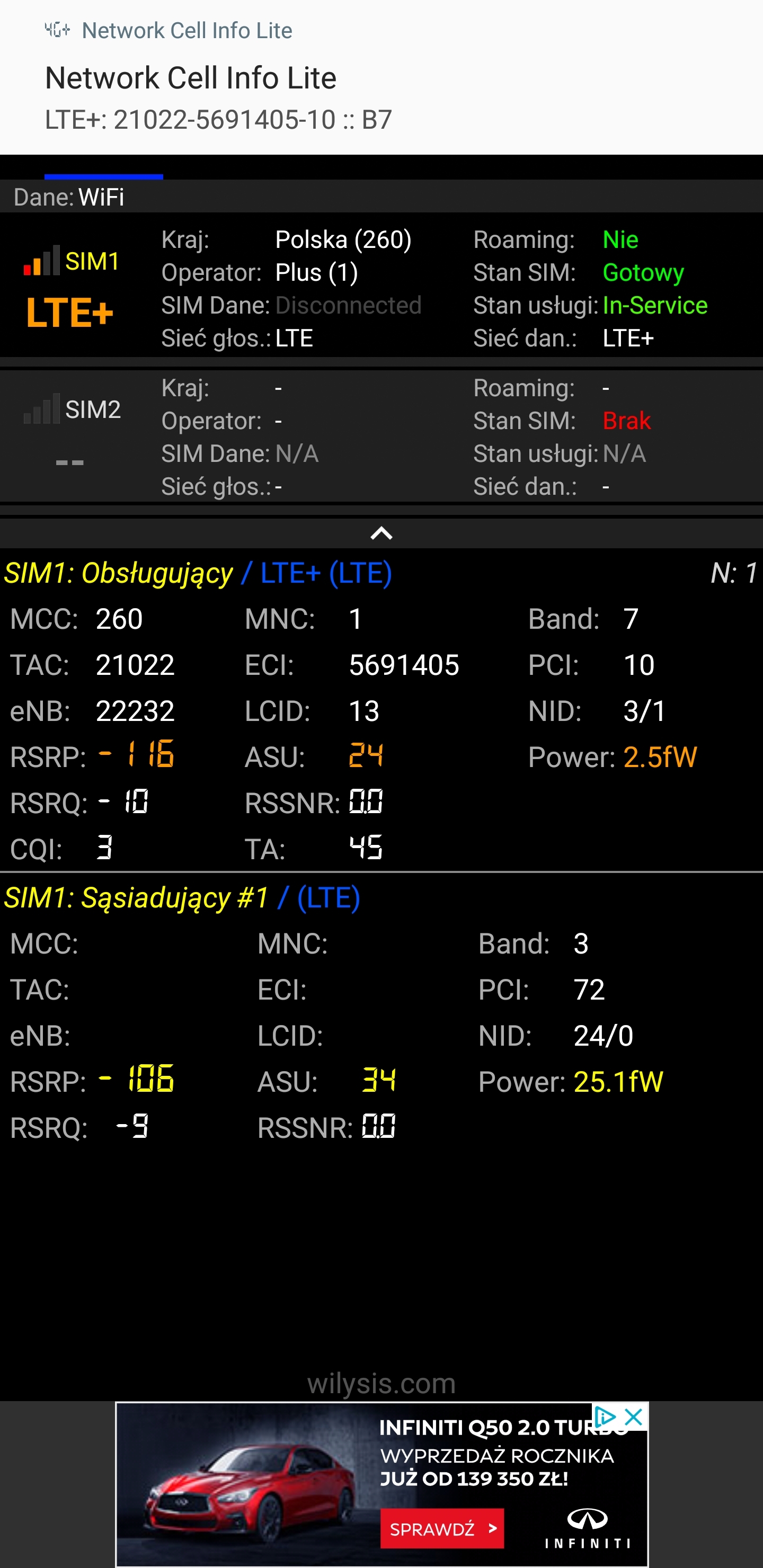

Używając aplikacji z linku pojawiają mi sie błędy. Wklejam informacje które udało mi się zebrać. Co z rozprowadzaniem internetu w domu na parterze ? Czasami modem nie daje rady, myślałem o tym routerze: asus rt-ac1200g+. Jesli antene kierunkowa to jaką ?

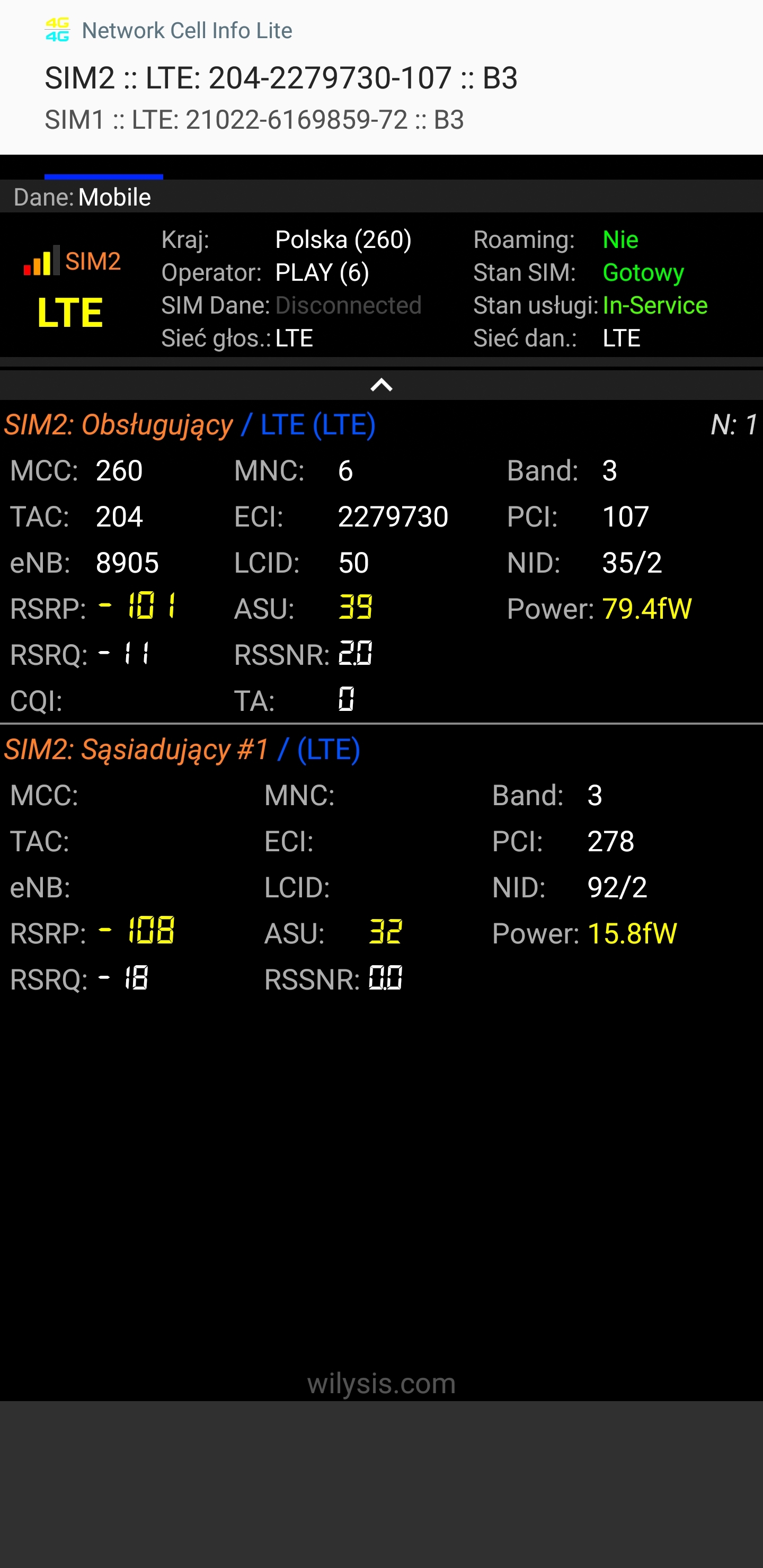

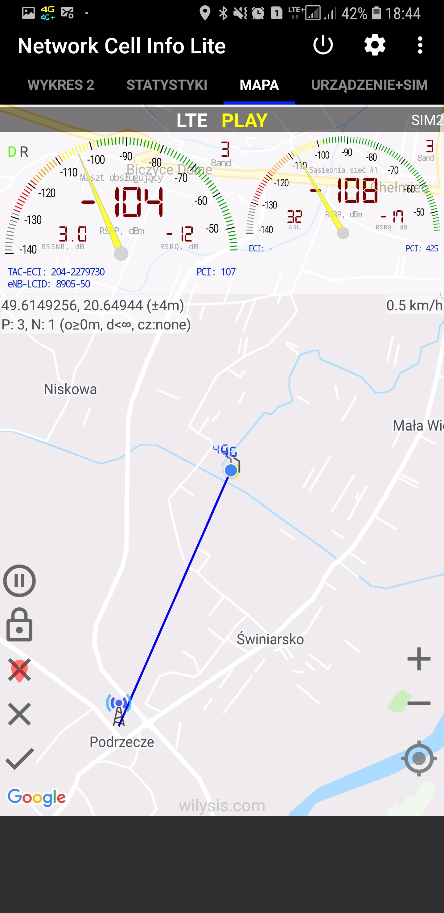

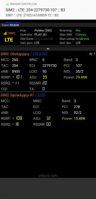

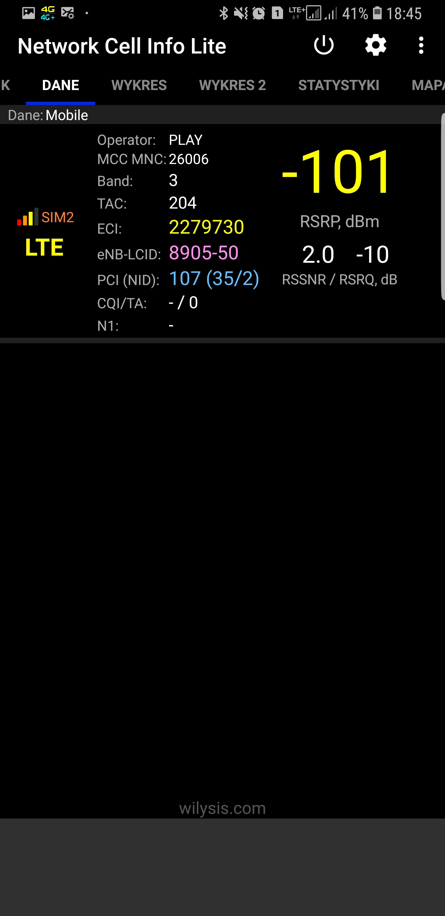

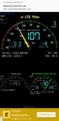

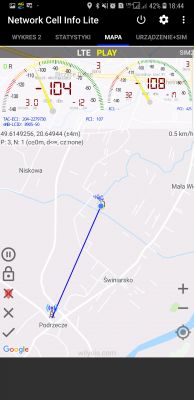

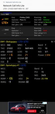

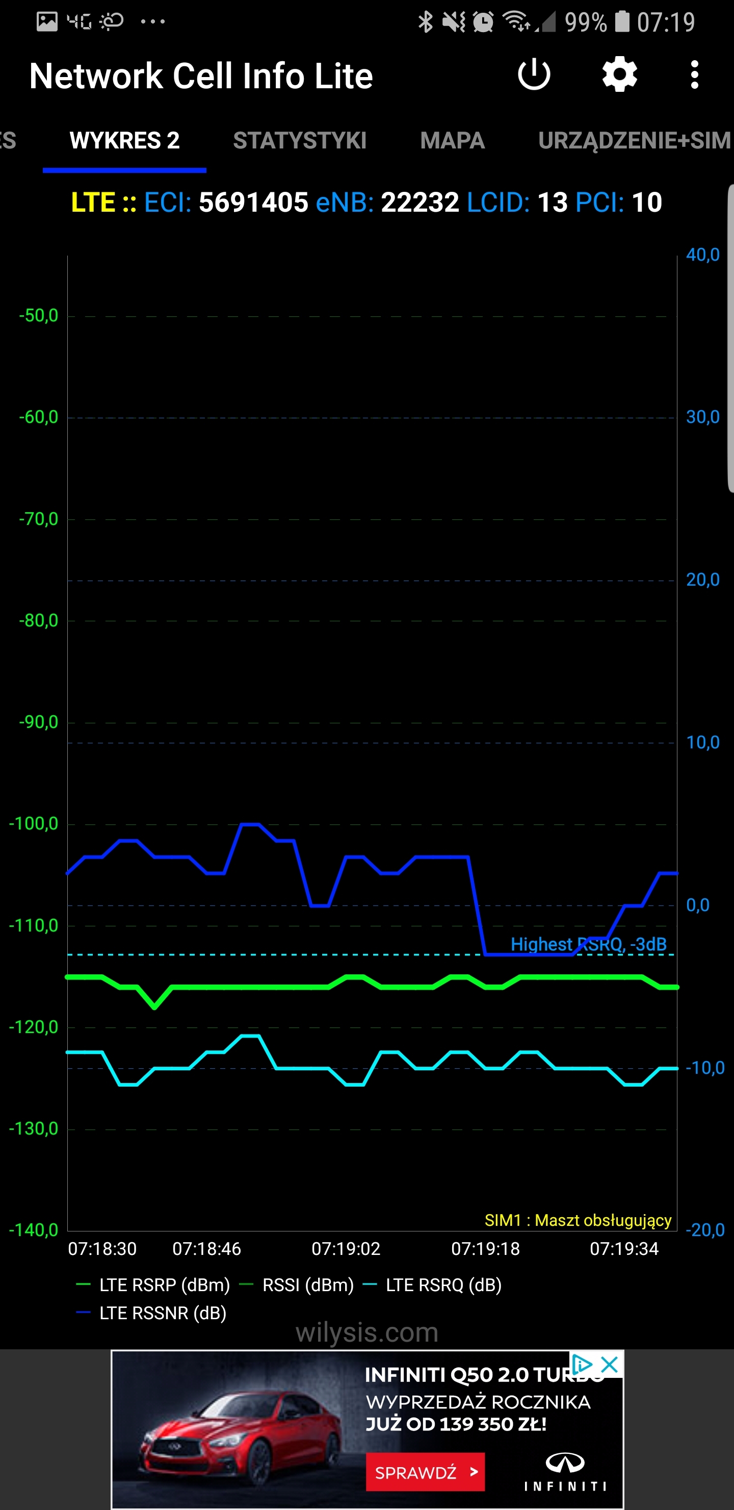

Wlozylem karte z modemu play do telefonu i w taki sposob dokonalem pomiaru.
Telefon połączył się z BTS-em Play na Węgierskiej 188 na LTE1800, sygnał słaby. Niski SINR , jak wygląda DL/UL przy nich. B525 z Play nie działa z HManagerem ale pokazał LTE+ czyli agregację 2 pasm LTE. W Play korzysta się z agregacji LTE2600+1800 lub LTE2600+2100. Antena pracująca w paśmie 1800-2600MHz. Na dół do WiFi dodatkowy router ustawiony jako AP, połączony z B525 kablem LAN-LAN.

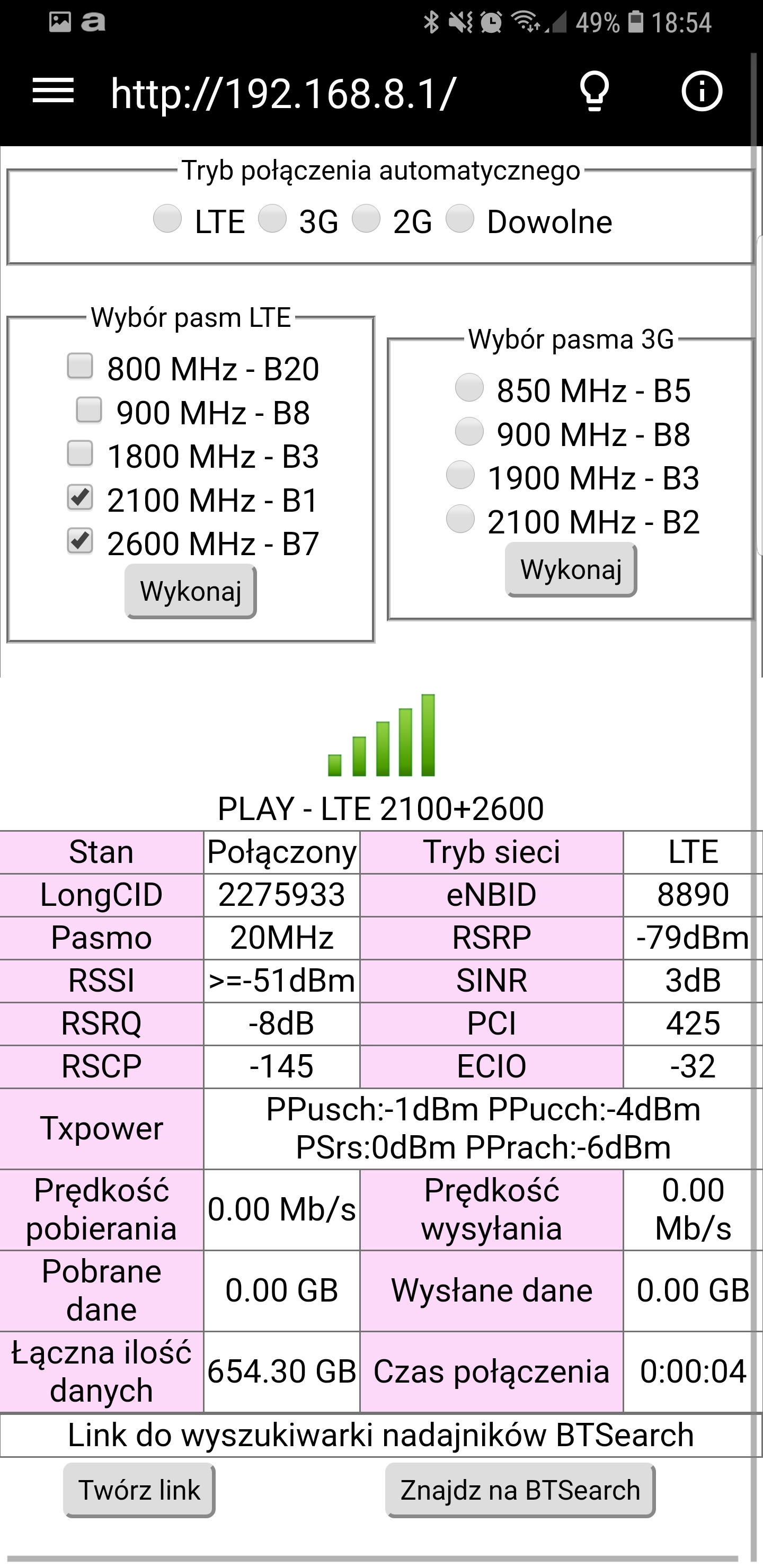

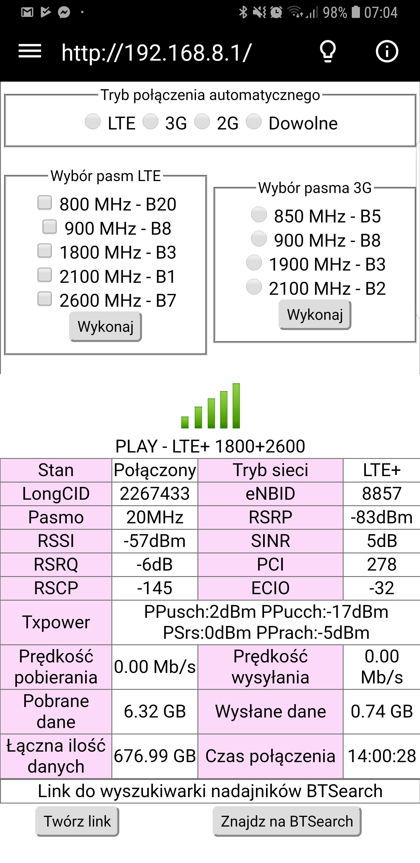

Wszędzie tam gdzie miałeś agregacje pasma 2600 (lub samo pasmo 2600) połączyłeś się z:
Nowy Sącz, Malopolskie ul. Brzeziny 14 - budynek prywatny
Link
Jakie miałeś prędkości dla każdej z agregacji ??. Parametry sygnału b. dobre. Łączyłeś się po 18 wiec SINR pokazuje obciążenie BTS-a. SNR powinien być powyżej 10. W twoim przypadku tak nie ma ale bez pomiarów prędkości ciężko będzie jednoznacznie określić czy ten BTS zapchany czy nie.
Sprawdziłem jeszcze ukształtowanie terenu u ciebie. Jesteś w dołku i masz większość BTS-ow play na wschód na górce. Możesz wybierać z około 14 różnych BTS-ow PLAY. Myślę ze przy odrobinie cierpliwości i dokładności znajdziesz cos dla siebie
Pokręć antena ciut w lewo to trafisz zna BTS-a na Wyspiańskiego 22 ze światłowodem albo kręć w prawo to złapiesz sygnał z BTS-a Grunwaldzka 32 na światłowodzie a potem jeszcze w prawo i będzie BTS Węgierska 188 tez na światłowodzie. Możesz tez próbować kręcić mooocno w lewo i złapiesz kilka innych BTS-ow a najlepiej celuj na Orlen w Chelmcu. Ten jest najbliżej ciebie bo tylko 2km.
Na każdym z powyższych BTS-ow zrób testy i zwracaj uwagę na RSRQ (im bliżej -3 dBn tym lepiej) oraz SINR >10 to już dobry sygnał i nieobciążony BTS. Testy w godzinach szczytu tj. 18 - 22

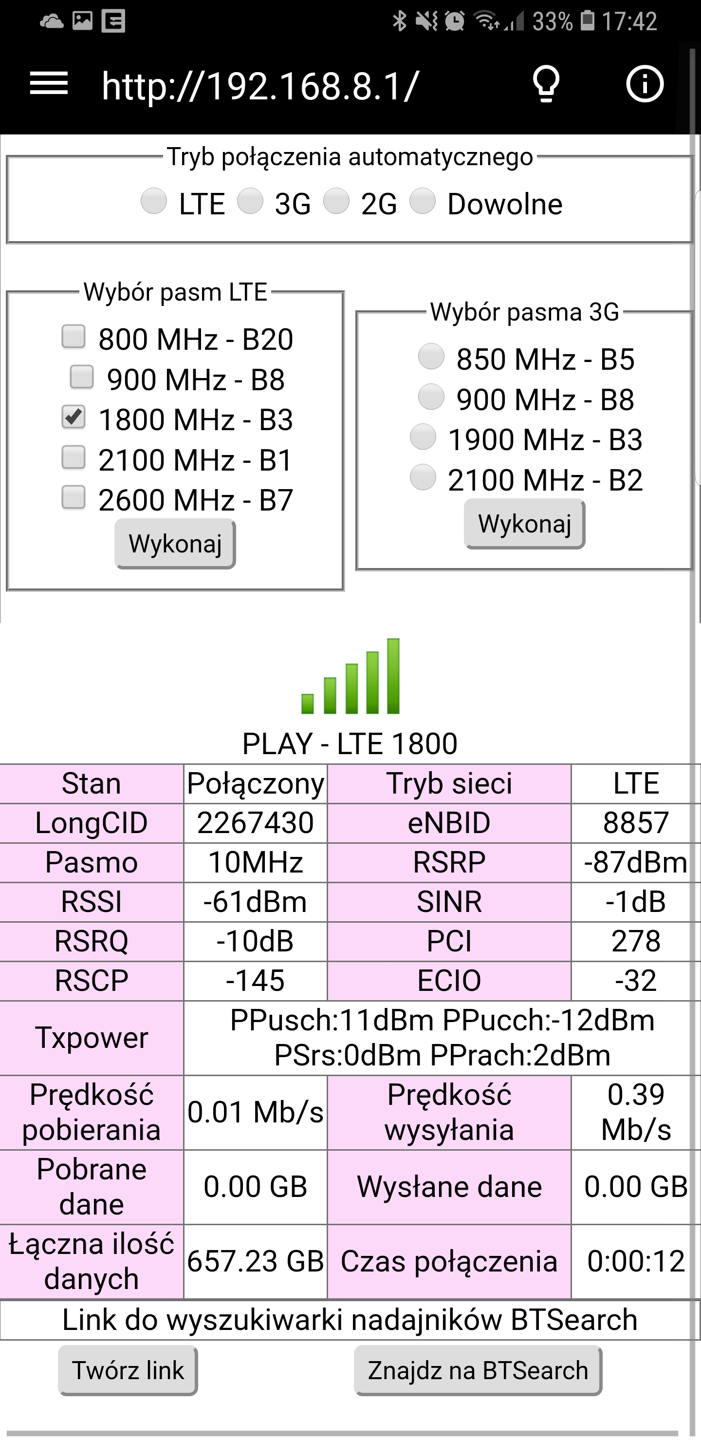

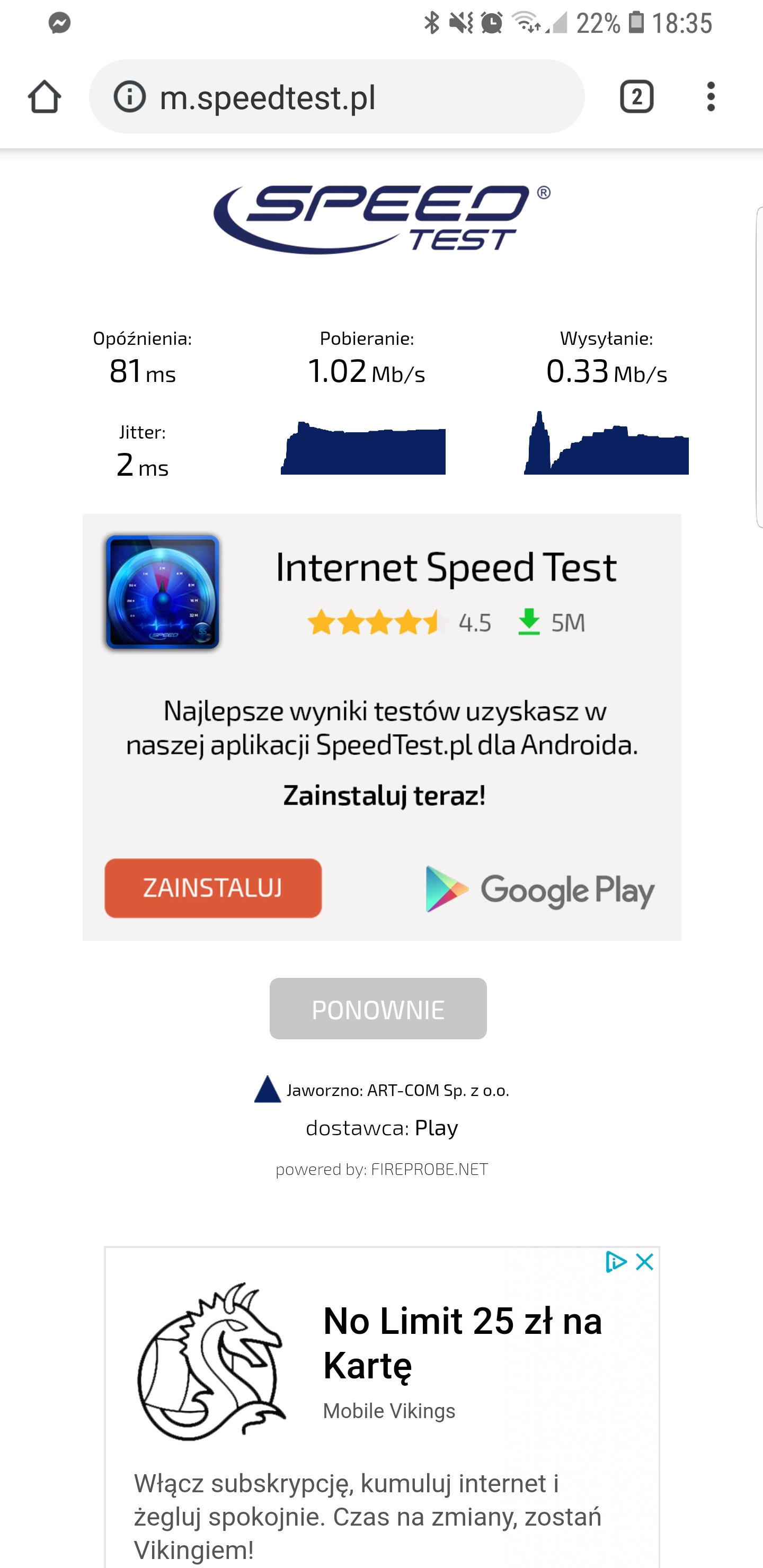

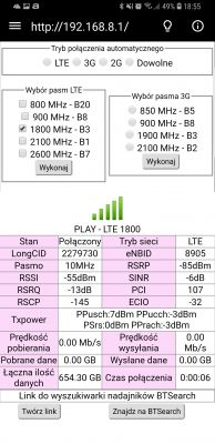

Pokrecilem antena, zlapalem pare btsow, na kazdym predkosc ponizej 1Mb/s.. Co ciekawe to bez anteny kierunkowej laczy sie z bts Brzeziny i predkosc taka sama jak z antena. Wklejam testy. Ze wzgledu na bardzo silny wiatr testy przerwalem, jutro bede szukal dalej. Jakies wskazowki ?

Na moim BTS-ie oddalonym o 1km mam SINR nie wiekszy jak 6 ale oscyluje w granicach od 0. Nowy BTS. I tak jest na kazdym z pasm 800 do 2100. Ludzie go wysysaja jak szaleni bo w okolicy wczesniej nic nie bylo...za to na BTS-ie oddalonym o 6km na 2600 mam SINR 25+...
Tylko u niego póki co pokazał połączenie z 3 BTS-ami i na wszystkich SINR słaby a nawet tragiczny, na LTE2600 jako pasmo podstawowe w LTE-A. Trzeba by sprawdzić jak zachowuje się w nocy gdy teoretycznie ludzie powinni spać.

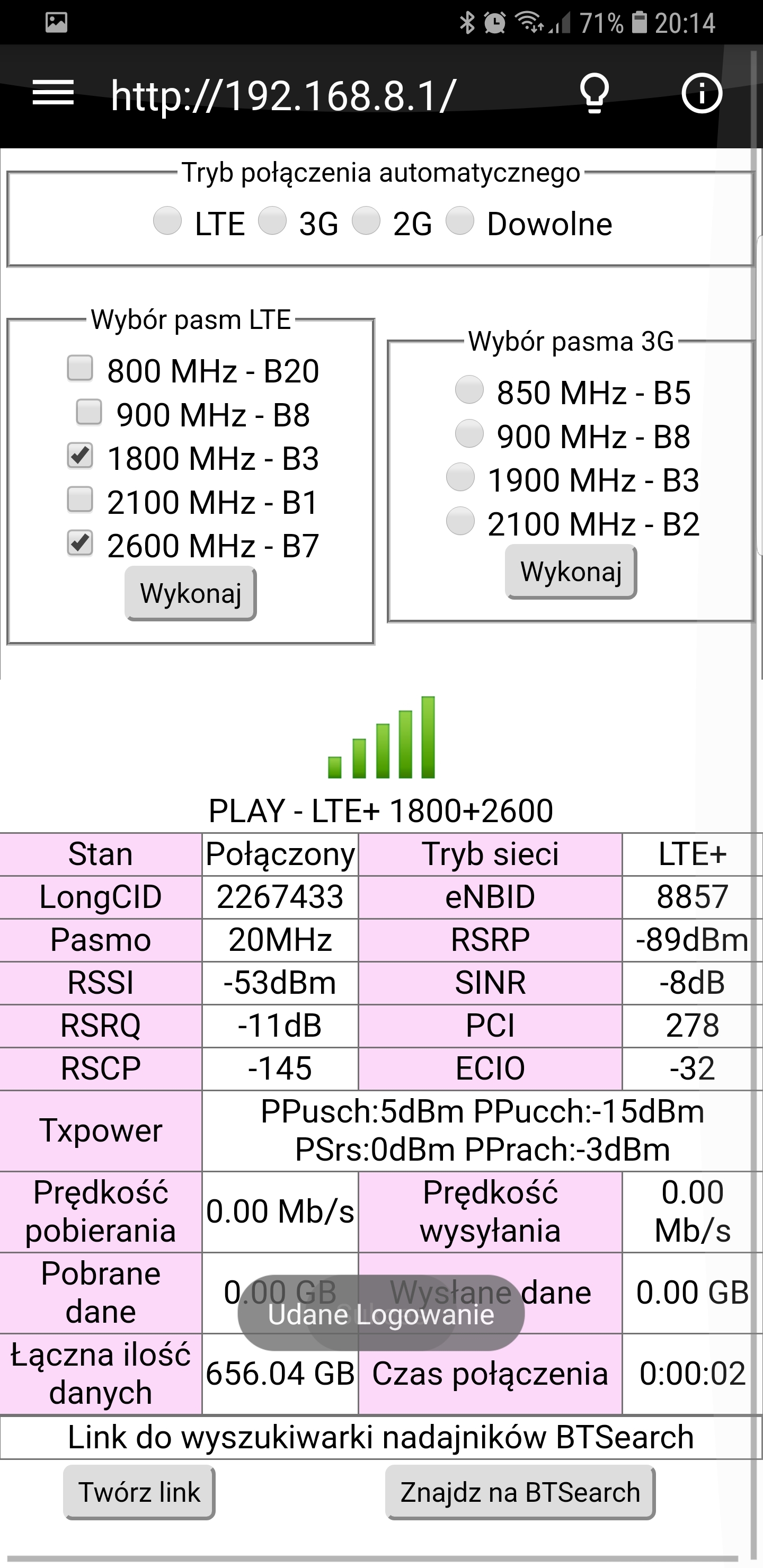

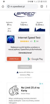

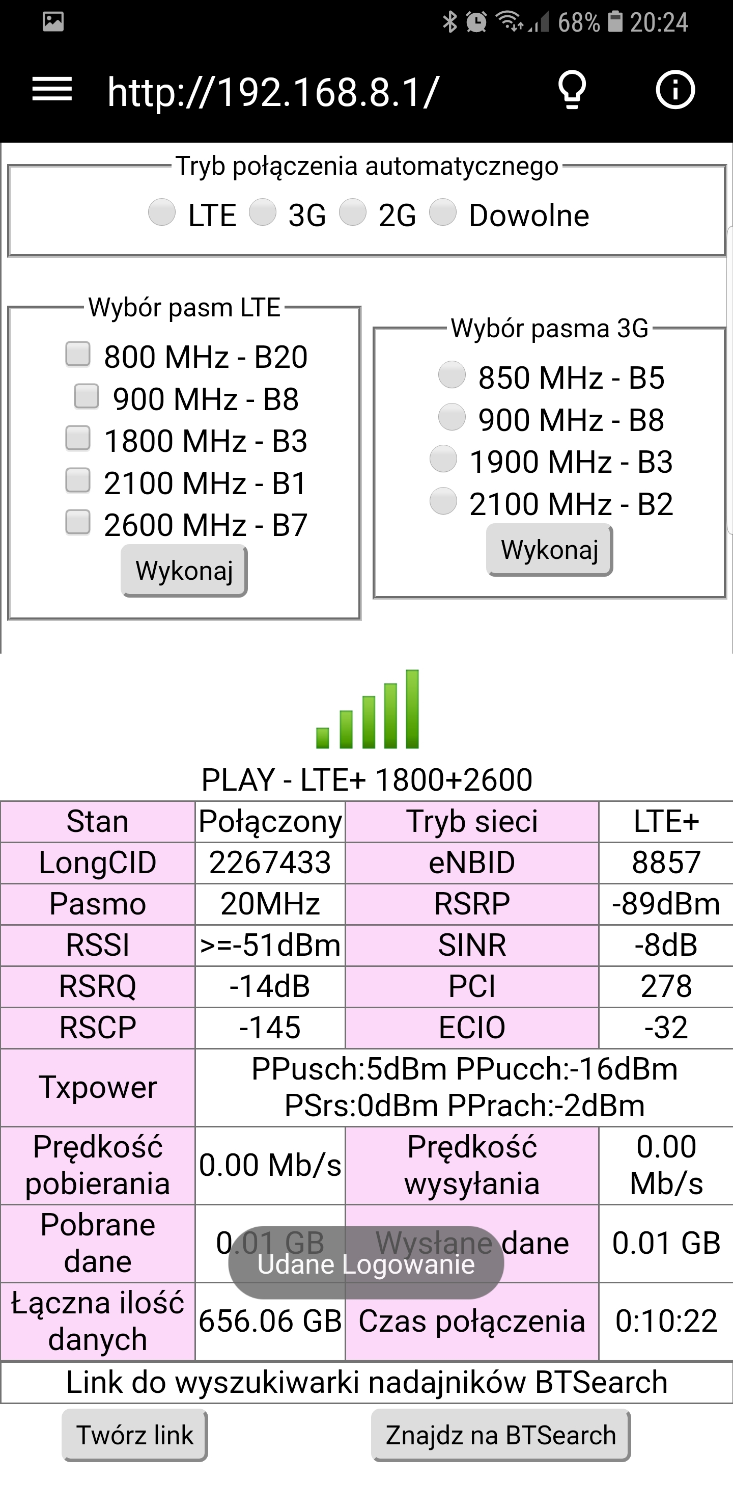

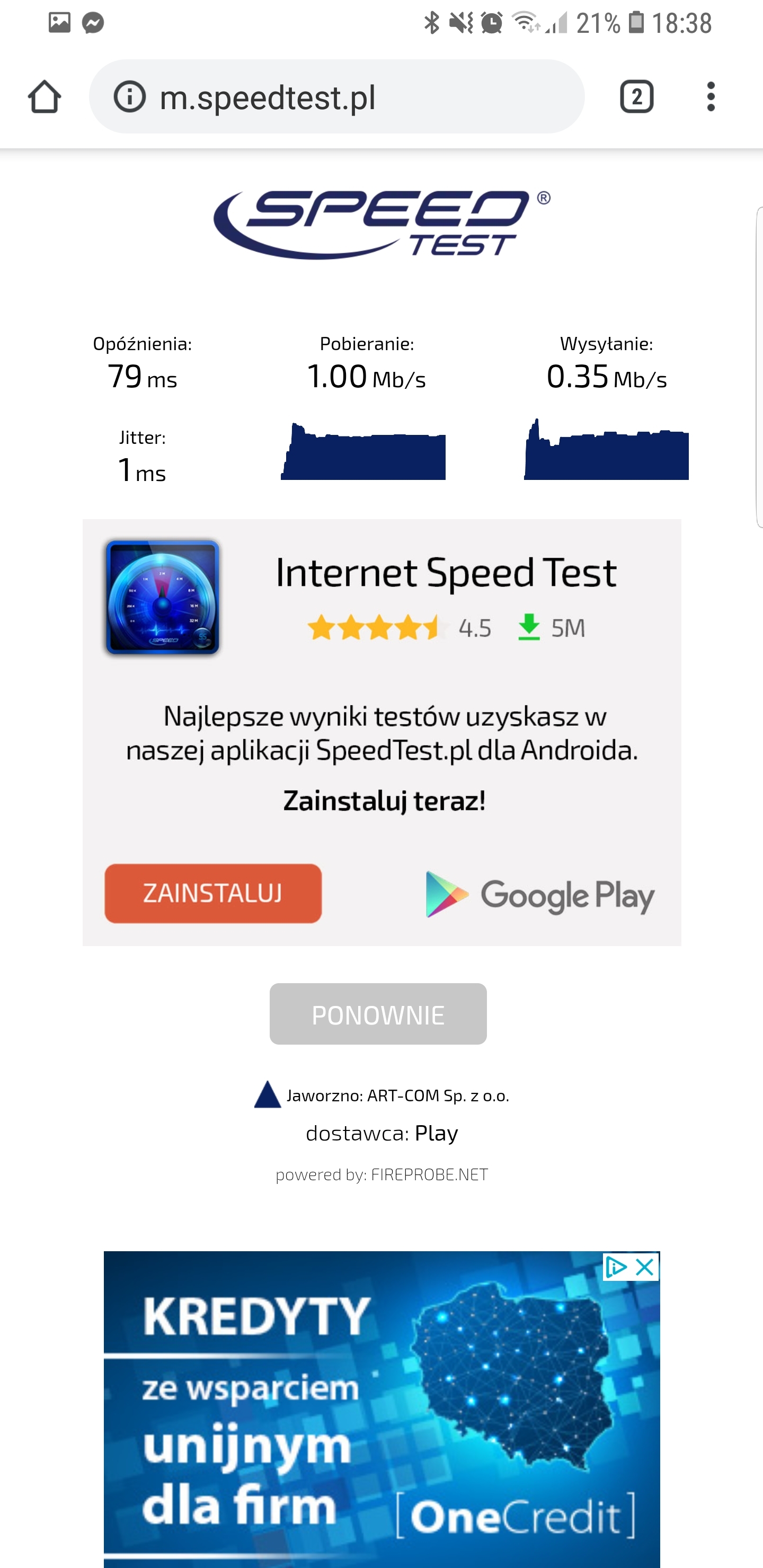

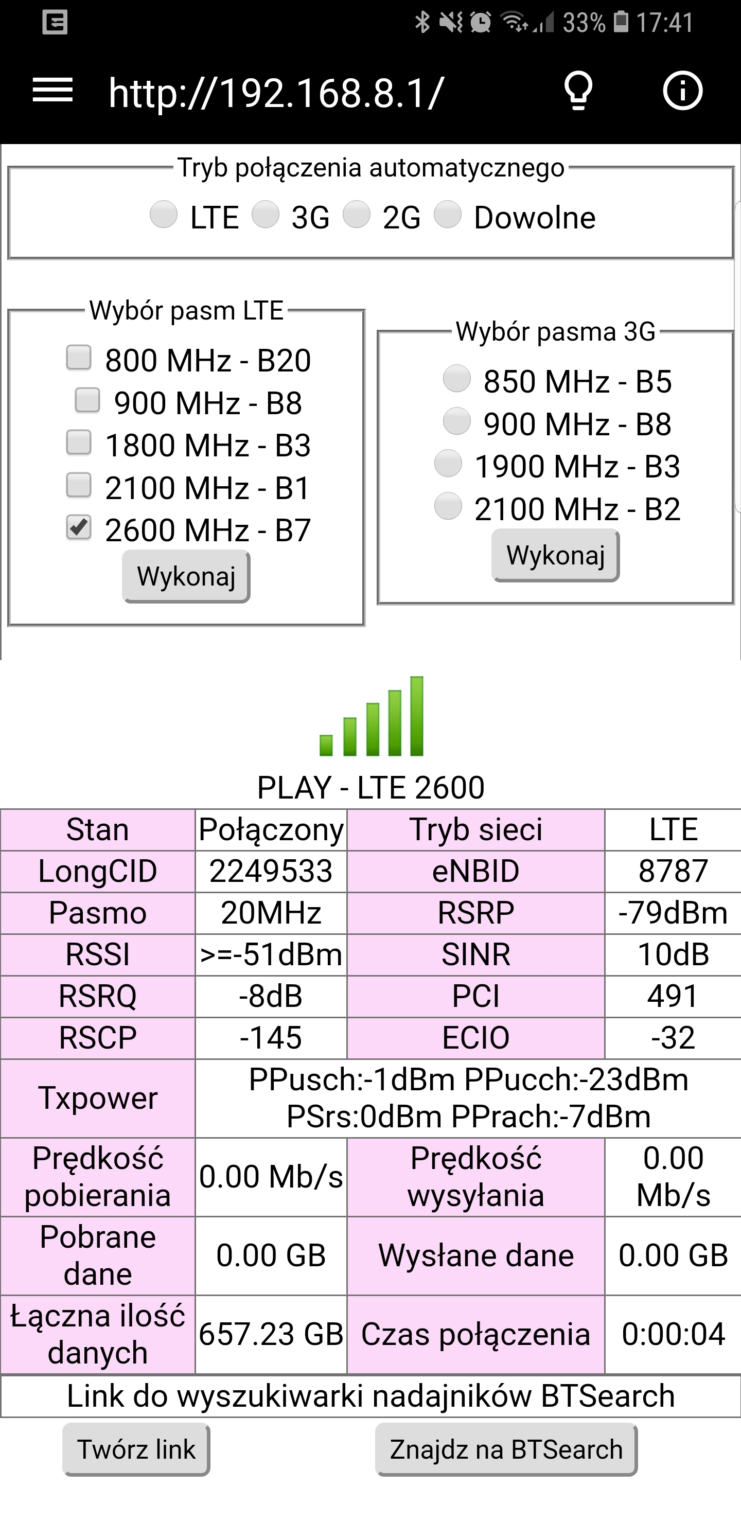

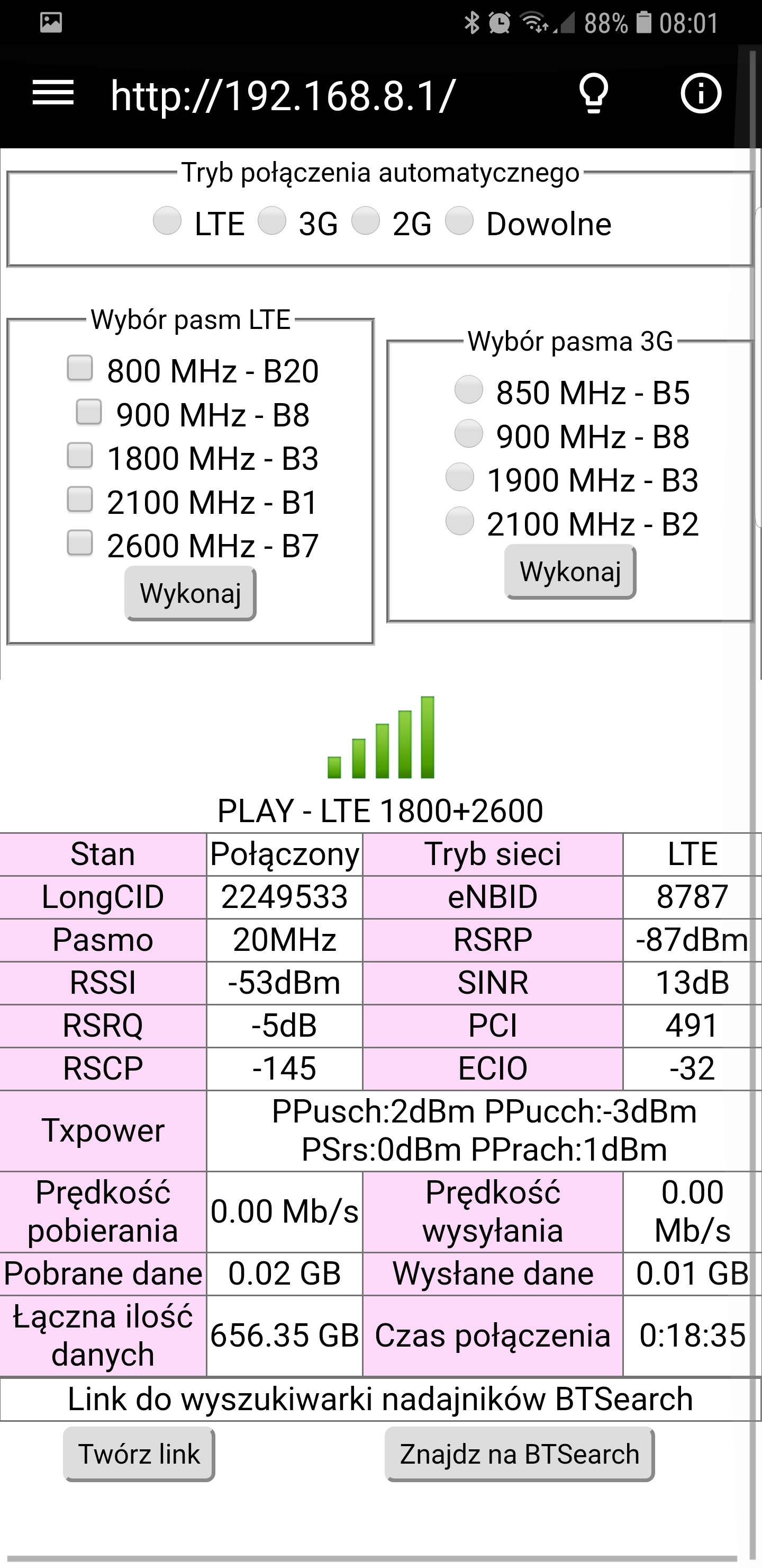

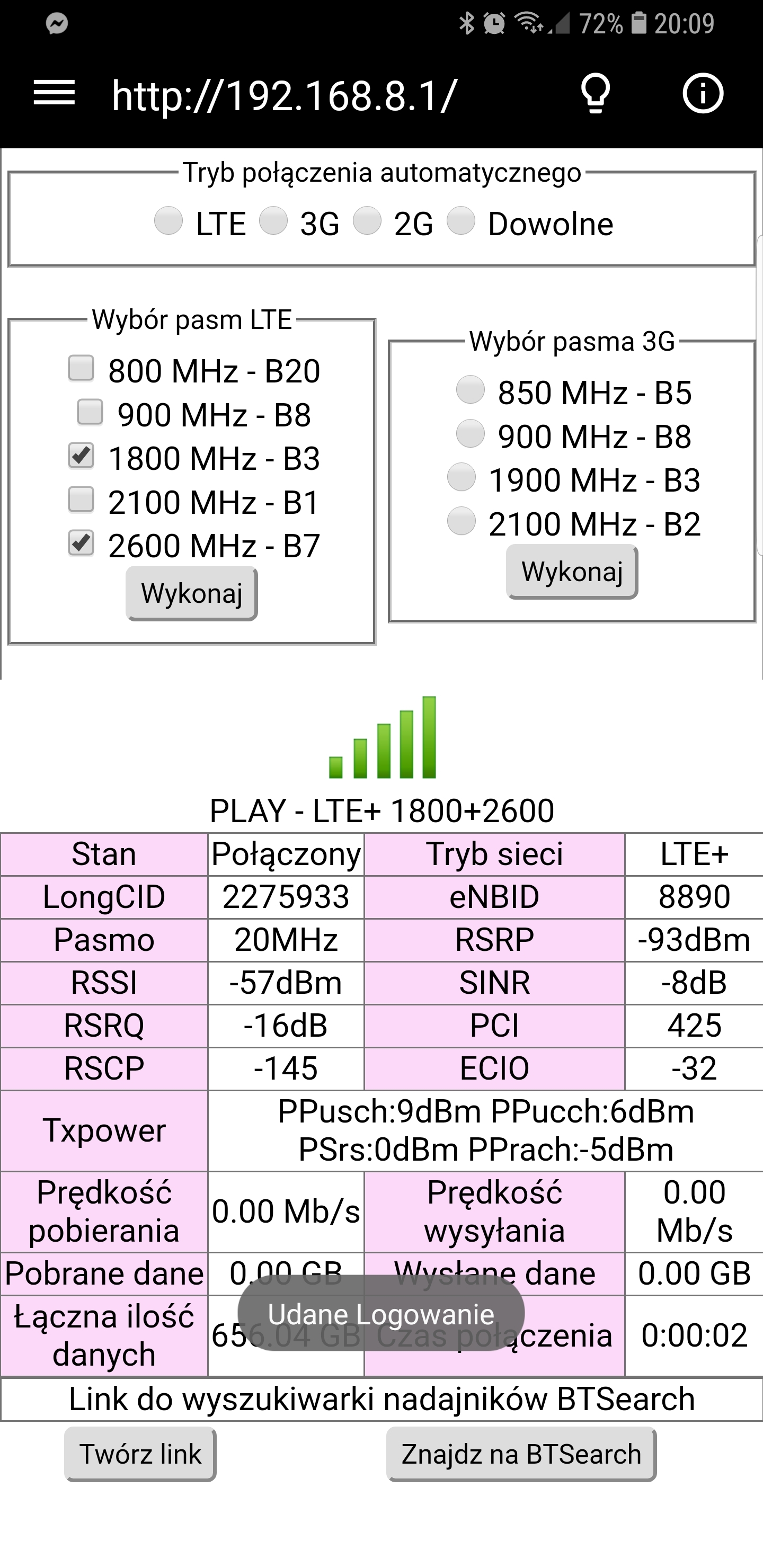

Znalazlem tylko 4 bts, ten bts z ul.Brzeznej jest lapany najczesciej, nie moge sie przez to polaczyc z sasiednimi. Wklejam testy. Najlepsza predkosc wna bts Orlen Chełmiec... 1.0 - 1.3 Mb/s.
No na Orlenie masz dobry sygnał. On jest na radiolinii 1 Gb z ul. Szwedzka 4-6 - biurowiec. Tylko czemu tak wolno to działa ?? Cos musi być nie tak z konfiguracja. Speedtest robiłeś na telefonie podłączonym na WiFi do modemu ??
eNB 8787 to Krakowska( Chełmiec). Z niego masz bardzo dobre parametry sygnału na LTE2600 i w agregacji LTE2600+1800. Pokaż screena ze speedtestu na nich.SINR dostateczny.
No niemożliwe. Masz jakie lejki pozakładane albo karta trefna ?? bo taki wynik gdzie jest na dwóch rożnych pasmach w tej odległości od BTS-a z taka silą sygnału równe 1/0.35 Mb/s na 2600 oraz 2600+1800 agregacja to cos tu nie gra.
My tu się męczymy a gościu robi sobie z nas jaja. Jak się bierze ofertę w Play to najpierw czyta się regulamin promocji a nie wierzy w opowieści konsultantów. To samo dotyczy oferty internet na Kartę w Play. Powszechnie wiadomo ze w abonamencie Play 100/200/300GB po tym limicie danych operator ogranicza DL do 1Mb/s i UL do 0,38Mb/s do końca okresu rozliczeniowego. tak samo jest w usłudze miesiąc bez Limitu na InK, po 100Gb sztywny lejek 1Mb/s./ To nie jest problem karty tylko braku elementarnej wiedzy na temat oferty Play z której korzystasz w Play.
Nie robie sobie jaj, tak jak pisalem, przenioslem sie do nowego domu a limit rzeczywiscie wykorzystalem...po raz pierwszy od prawie 2 lat. W zwiazku z przeprowadzka bylem pewien, ze to tylko i wylacznie wina slabszego zasiegu.
Zdecydowalem sie na ten bts - predkosci w godzinach szczytu w okolicach 15Mb/s poza godzinami wzrasta do 40Mb/s wiec zadowalajaco. Bts w chelmcu, mimo ze SSIR lepszy to speedtest wypadal gorzej. Dziekuje Wam - nie robilem sb jaj 😋
