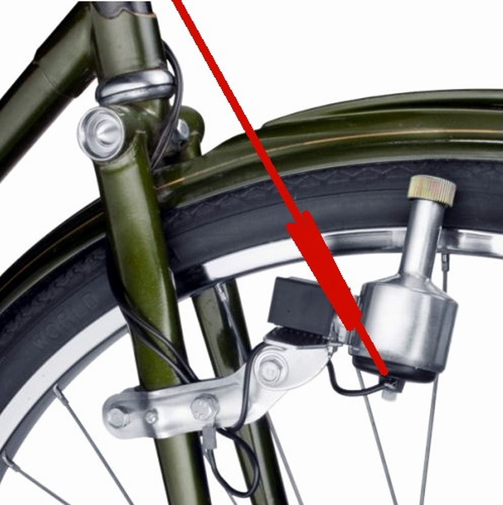

    Od zawsze mam problem z dynamem w czasie deszczu, czy tez takiej
    ciapy jak dzisiaj, kiedy na drodze jest mokro. Problem ten polega na tym,
    ze jak na początku wyjeżdżam na deszcz, to dynamo działa OK i światełko
    się świeci, ale jak przejadę już jakiś (nieduży) kawałek i opona zmoczy
    się z boku, to koniec... Dynamo się niby kręci, jak się na nie patrzy, ale
    najwyraźniej ślizga się po oponie i nie ma dostatecznej mocy, żeby
    cokolwiek zaświecić... :-( Jest to wyraźnie problem docisku dynama do kola
    bo jak je docisnę ręką to światło się zapala, ale przecież nie da się
    jeździć dociskając dynamo ręką... ;-) Próbowałem dynamo przesuwać,
    przekręcać, zmieniać na rożne sposoby jego pozycje względem kola - no
    effectu... :-(

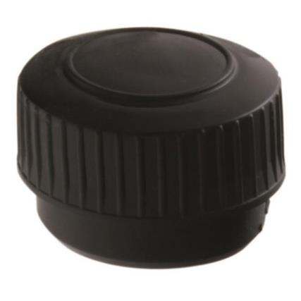

    Dynamo z rolką metalową, gumową czy plastikową?
    Opona jest gumowa i kółko na dynamie plastikowe
    Jak wygląda rolka?
    Plastikowa jest i normalnie wygląda. Dynamo jest z prawej strony niż z lewej jak u większości rowerów.
    Czy rolka dobrze dolega do powierzchni opony?
    Koło jest troche krzywe i co troche odrzuca odpycha dynamo.
    Jakiej marki opony?
    Opony mają ponad 10 lat i są starte to nic nie da się z nich odczytać

    Stara twarda opona i plastikowa rolka w dynamie, pewnie z dość małymi rowkami, to połączenie raczej nie ma opcji sprawdzać się w wilgotnych warunkach w szczególności teraz gdy jest chłodno i opona robi się jeszcze twardsza.
    Albo trzeba będzie wymienić oponę albo rolkę w dynamie na taką która lepiej się złapie opony.

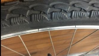

    Czy na pewno masz dynamo po dobrej stronie opony. Jak się nie mylę to opona przystosowana do dynama ma takie pionowe wypustki do których ma przylegać rolka dynama.

    Te wypustki zazwyczaj są po obu stronach opony.
    Poza tym opona ma 10 lat, skoro napisy się już wytarły to z tych wypustków tez pewnie za wile nie zostało.
    No niestety może to prawda ale ja mam rower miejski i mam tylko po jednej stronie tam gdzie fabryczne mocowanie dynama.

    Załóż takie "coś", czyli od spodu dynama gumka lub odpowiednia sprężyna, mocna tak, aby dociskała, przymocuj do spodu dynama (wystarczy założyć tam gdzie kabel) i "pociągnij" do rączki kierownicy... i gotowe...

    Natomiast problem z dynamem, w bardzo dużej mierze zależy od jakości styku i właściwości opony i rolki. Rowki na oponie i na nasadce są niestety dość iluzoryczne. Niby poprawiają tarcie i lepiej jak są, niż nie są, ale w praktyce jest to pomoc na tyle słaba, że wystarczy odrobina wilgoci, niższa temperatura i cały efekt znika.
    Ślizganie się dynama po mokrej oponie, to problem tak stary jak samo dynamo.
    To, dynamo dotykowe, popularnie stosowane od wielu lat, jest bardzo słabą konstrukcją. Jedyne co można jeszcze popróbować, to zmiana materiału rolki dynama lub pokrycie jej materiałem o wysokiej przyczepności. Ale to nie wiele pomoże.
