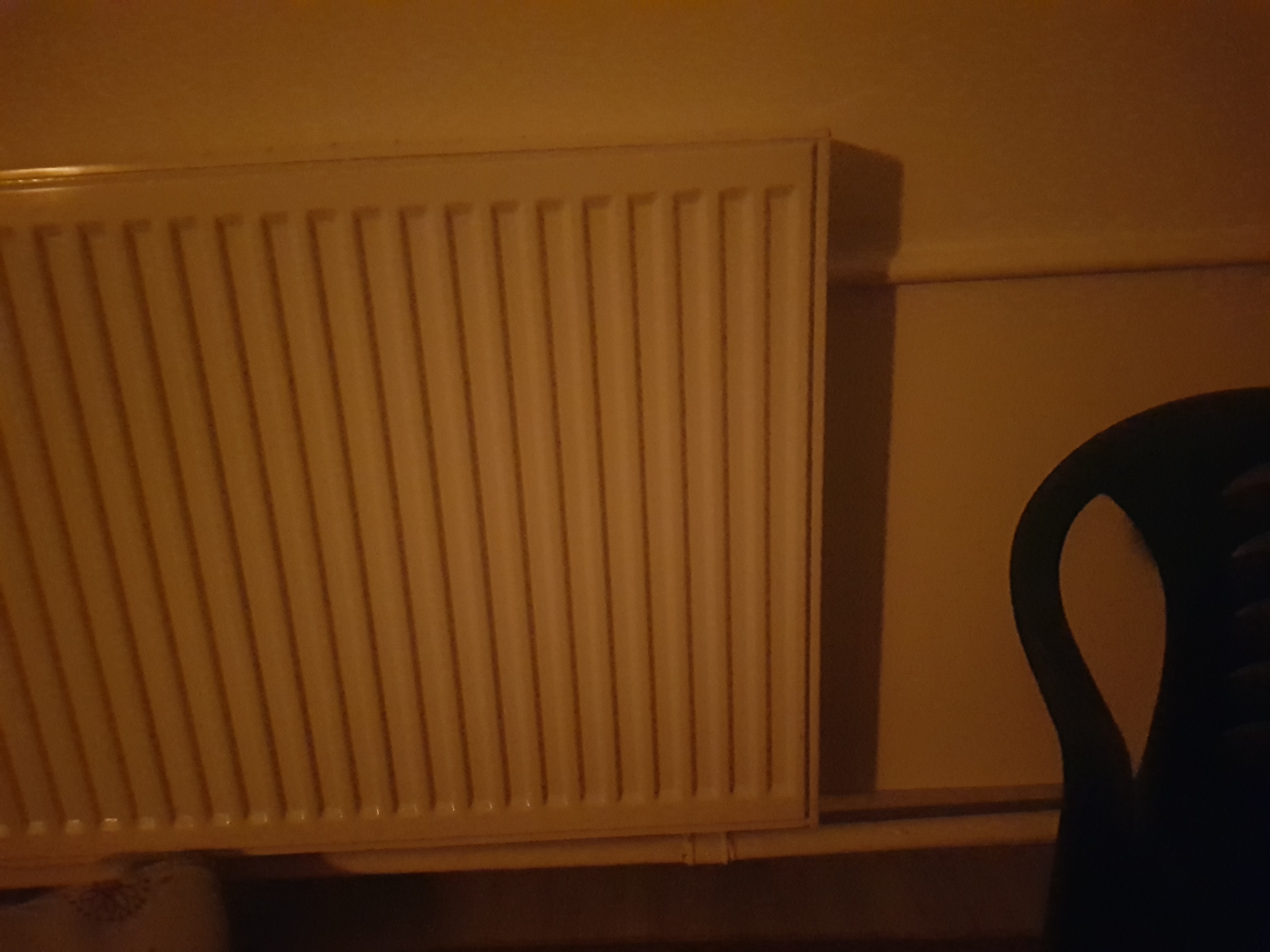

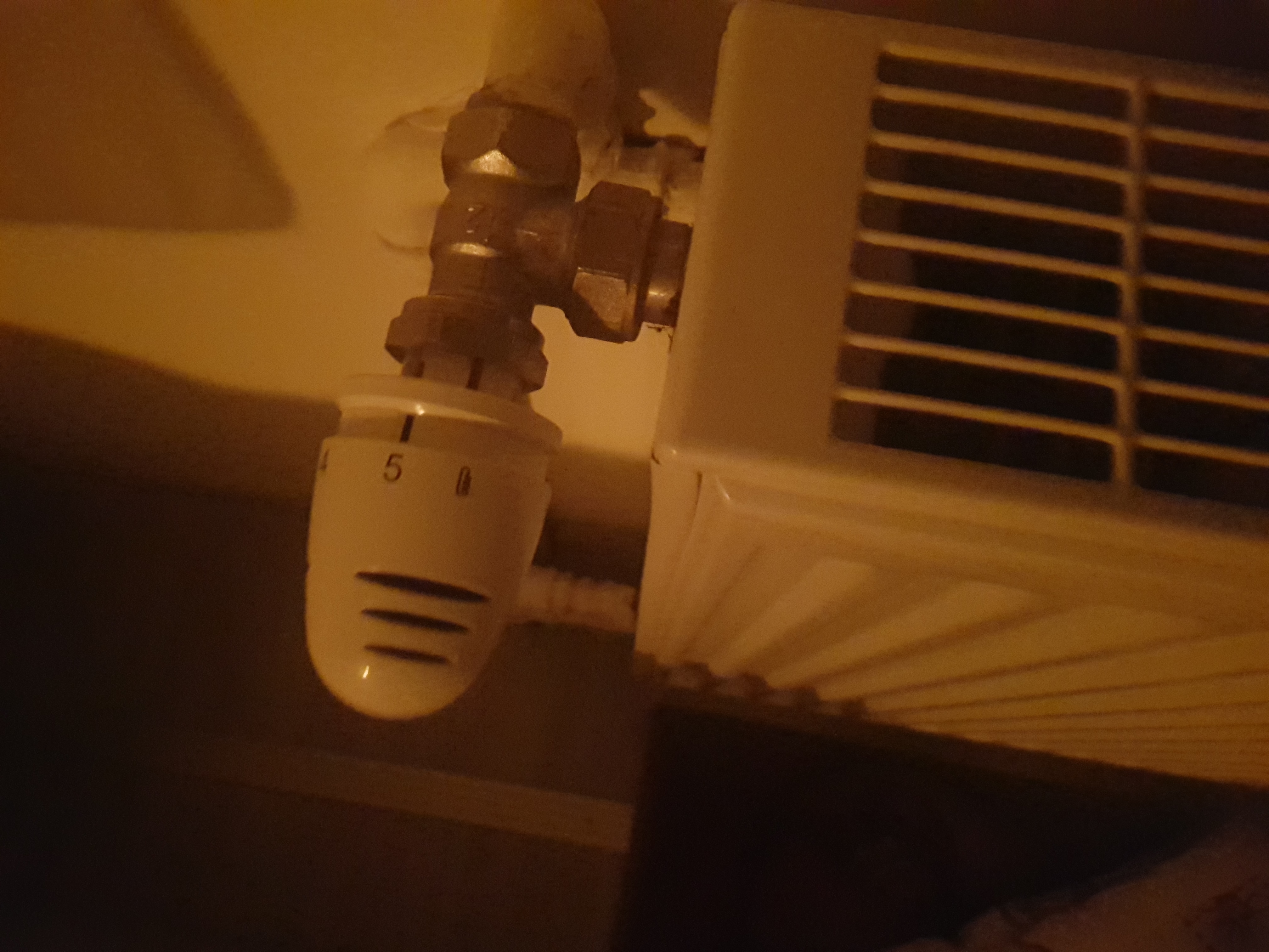

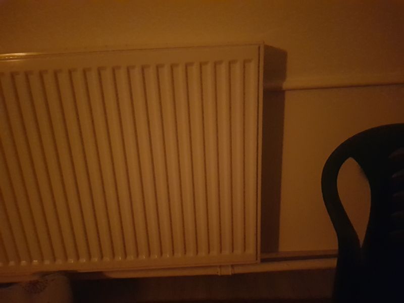

    Witam. Mam Problem w domu. Grzejniki działają mi tylko od góry do połowu. Górne rury ciepłe,dolne mega zimne. Grzeje mi tylko 1 grzejnik cały. Potrzebuję pomocy

    Grzejniki ciepłe tylko u góry - jak rozwiązać? Grzejniki ciepłe tylko u góry - jak rozwiązać? Grzejniki ciepłe tylko u góry - jak rozwiązać? Grzejniki ciepłe tylko u góry - jak rozwiązać?
    Dolna rura mega zimna

    To jest tak. Mam 2 kondygnacje, jak zamknę zawór grzania na dolną to góra grzeje i całe grzejniki, a na dole na parterze są zimne. Mój dziadek tak to zrobił że rury idą jak ołtarze b nie mam pojęcia co z tym zrobić. Niby mam wujka co się tym zajmuje ale szczerze mówiąc to gówno wie....
    Czyli woda płynie przez instalację, więc przepływ jakiś jest.
    A jak otworzysz dół i zamkniesz górę to grzejniki na dole są całe ciepłe?
    W sumie instalację masz od dawna, więc problem pewnie też jest stary, a nie, że pojawił się nagle z dnia na dzień.
    Na odległość raczej mało kto Ci poda konkret, bo tutaj potrzebna byłaby wizja lokalna przez speca.
    Sam to możesz próbować ogarniać kryzowanie grzejników o ile masz zawory na powrocie lub odpowiednią regulację wstępną na zaworach termostatycznych po odkręceniu głowicy termostatycznej.
    Ewentualnie można pokusić się o wymianę pompy z 25-40 na 25-60 i zobaczyć na ile to pomoże, bo pompę też możesz wymienić sobie sam.
    I warto sprawdzić oraz przeczyścić wszystkie filtry jakie masz w instalacji.
    Jak nie umiesz tego sam to wezwij fachowca, który to Ci ogarnie, bo tak to będziesz czekał do końca zimy.

    Nastawa wstępna (kryzowanie) jest możliwa po zdjęciu głowicy termostatycznej. Tam pewnie będzie potrzebny specjalny kluczyk (nie widzę marki głowicy/zaworu), gdyż nie jest to Danfoss (Danfoss do kryzowania nie wymaga specjalnych narzędzi), a jeśli to Herz - wręcz serwisowego klucza (pokrętła). Jakby jeszcze dodać zdjęcia zaworów (z frontu) po zdjęciu głowic. Ten grzejnik, który grzeje cały, można by skryzować, obniżając nastawę wstępną o 1 (jeśli było np. 5, to dać 4 itp.), a te na górze - zwiększyć nastawę wstępną (na ogół na ostatniej kondygnacji stosuje się ustawienie kryzowania na duży przepływ). Obserwować. Nastawy wstępne powinno się robić metodą prób i błędów (obserwując działanie po każdej korekcie), aż do zrównoważenia instalacji. Tak po prawdzie, to każdy grzejnik będzie mniej gorący dołem niż górą (ale przy dużym przepływie nie będzie to wielka różnica), więc dobrze jest stosować niskie grzejniki (by nie marznąć od nóg).
