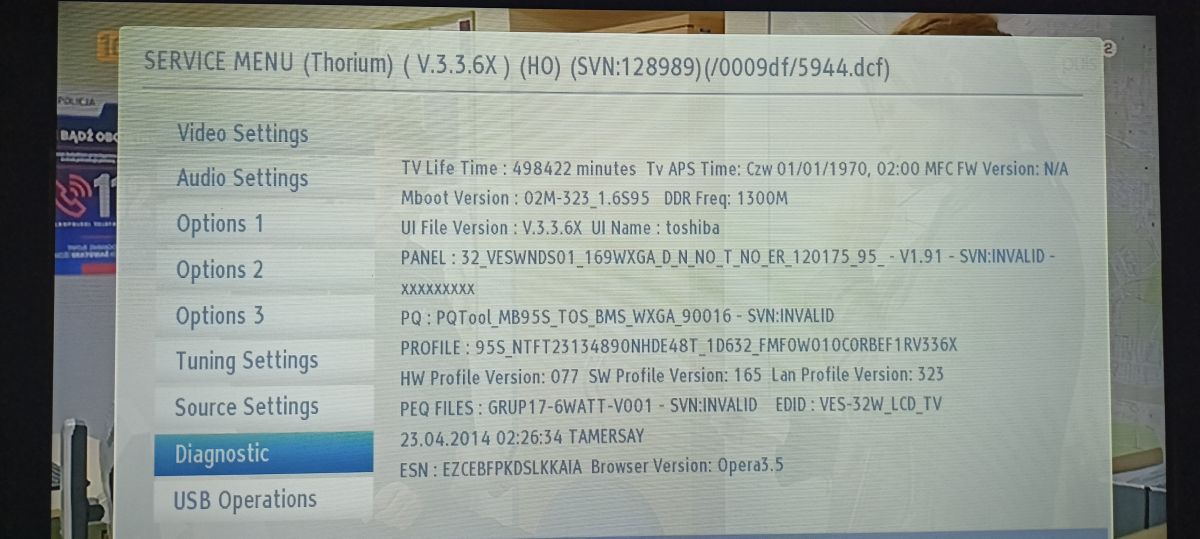

    >>17742186 Witam, zadziała ta aktualizacja z każdym TV 32W3433DG?.
    Na zdjęciu parametry TV, proszę o odpowiedź. Widok menu serwisowego ekranu telewizora z danymi diagnostycznymi i ustawieniami.

    17MB95 is a motherboard that can be bricked very easily. You have an update software below. It is installed with the MENU 1505. TRY AT YOUR OWN RISK.

    Format a stick with FAT32. Unzip the software and copy the file directly to the stick. Turn on the TV and insert the USB stick. Type MENU and then 1505 and update starts.
    It can take up to 10 minutes.
