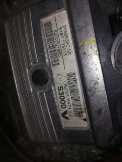

    Witam, temat to Renault Modus 2008r 1.4 16v. Problem następujący: Silnik nie kreci i brak komunikacji z ECU, z resztą modułów komunikacja jest. Linia Can High i Can Low przebiega przez moduł UCH do ECU. Czy w takim wypadku mogę połączyć się bezpośrednio ( żeby wykluczyć usterkę w wiązce elektrycznej w) przez Renault Clip'a ( dorabiając kable, tzw " na stole ") do ECU czy jednak w takim wypadku bez UCH się nie obejdzie?

    Żeby zdiagnozować na stole ,musicie zbudować wiązkę z UCH na stole. +12 i ACC masz na sterowniku?

    Tak, wszystkie zasilania, masy są. Wcześniej bywało, że było dobrze i auto paliło, ale teraz już jest na wciąż źle. Z modułem UCH jest komunikacja, ze sterownikiem brak. Wiązka pomiędzy ECU a UCH sprawdzona, ale dla pewności chciałem podłączyć ECU "na stole" w celu upewnienia się na 100%. Czy może być to wciąż uszkodzone UCH? Wylało się trochę z niego wody ale niby komunikacja jest. Przy włączonym zapłonie i próbie rozruchu załącza się jeszcze wentylator.

    Poradzisz sobie z podłożeniem drugiego UCH? Coś tu nie gra. Nie możesz mieć wszystkiego na wtykach ECU skoro brak komunikacji i startuje wentylator.

    Mogę zorganizować używkę. Z tego co wiem, to trzeba będzie doprogramowac UCH do reszty modułów?
