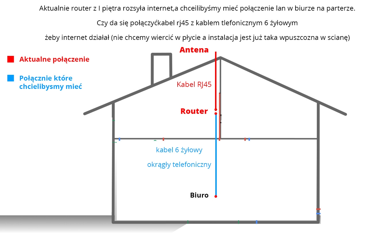

    Dzień dobry, czy jest szansa na połączenie kabla rj45 z rj12 (6 żyłowy okrągły) tak żeby podłączyć do routera i żeby to działało?
    Anetna od radiówki jest na dachu
    Router jest na I piętrze
    Biuro jest na parterze
    mam internet radiowy i łączymy się z nim za pomocą wifi z routera z I piętra, chcemy przenieść router na parter do biura (więcej urządzeń musi być podpięte pod router drukarki itp)
    Mamy podłączony kabel od anteny na dachu RJ45 do routera na I piętrze , w ścianach w instalacji jest pociągniemy kabel telefoniczny 6 żyłowy i mam pytanie czy jest możliwość połączenia kable rj45 z tym telefonicznym i tak żeby do routera podpiąć i żeby działało?
    W załączniku schemat.

    Marne szanse.
    Może sprawdzi się PLC?

    Jaki to przewód dokładnie? Chociaż pary są skręcone ze sobą? Można by spróbować wykorzystać dwie pary z tego przewodu, ale w zależności od niego efekty mogą być różne.

    Nie powinno się tego tak robić bo to nie zgodne ze sztuką, ale może to nawet nieźle działać wszystko zależy jaki to kabel (patrz nadruk na izolacji) lub/i wrzuć jego zdjęcie po ściągnięciu izolacji
    Ile ten kabel ma metrów?
    Można spróbować na RJ-45 lub konwertery VDSL.

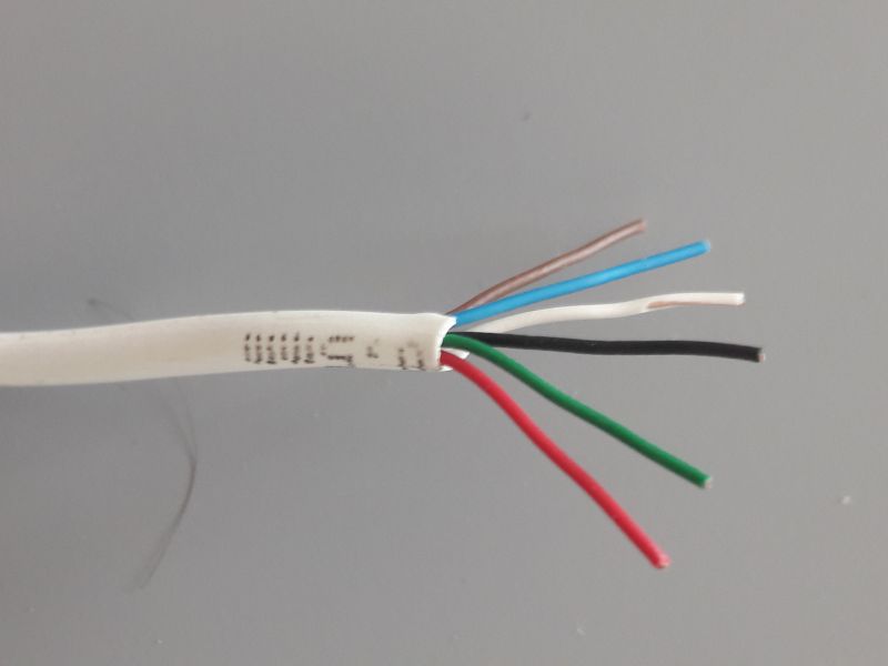

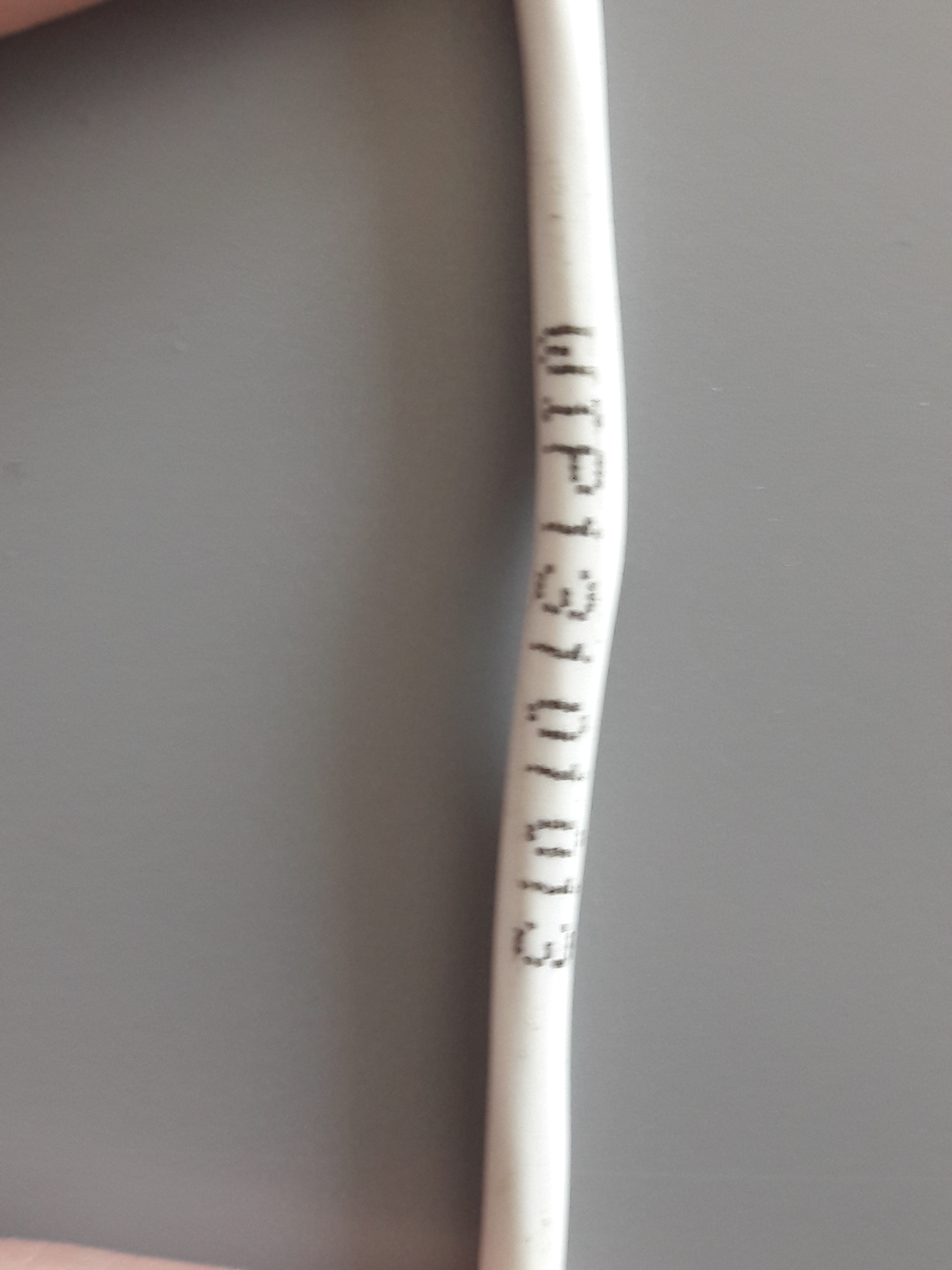

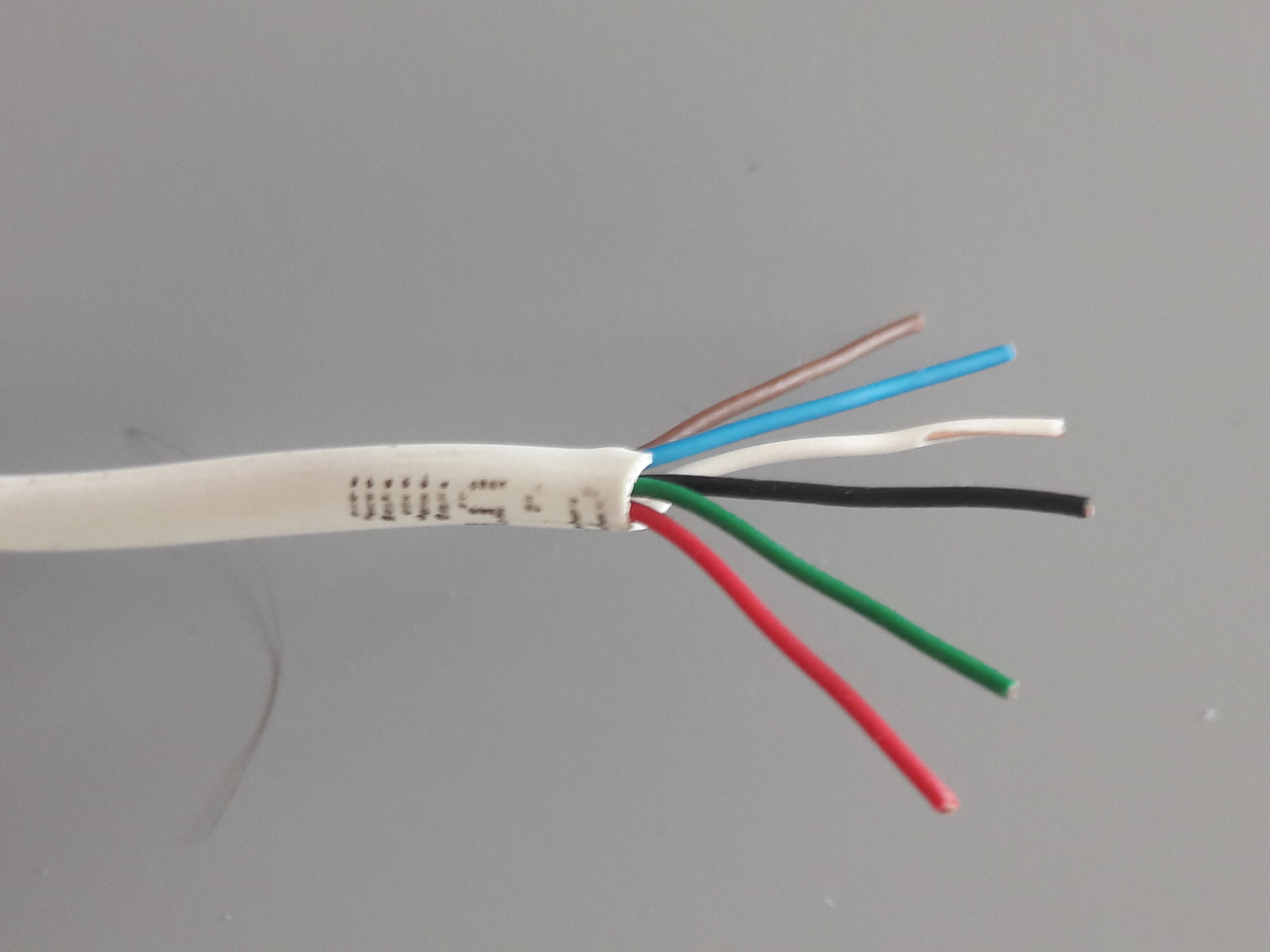

    Tak wiem, że to nie zgodne z sztuką ale co ja poradzę, że tak zrobił elektryk...
    Kabel telefonicznyc ma ok. 5 metrów
    w załączniku zdjęcia kabla 6 żyłowego

    to nie jest kabel parowy-telefoniczny tylko alarmowy
    Jeśli ma tylko 5m to próbuj nie masz nic do stracenia
    potrzebujesz RJ-45 i zaciskarkę.

    To zwykły YTDY 6x0,5mm stosowany do systemów alarmowych. Tak jak pisał kolega wyżej zawsze możesz spróbować.
