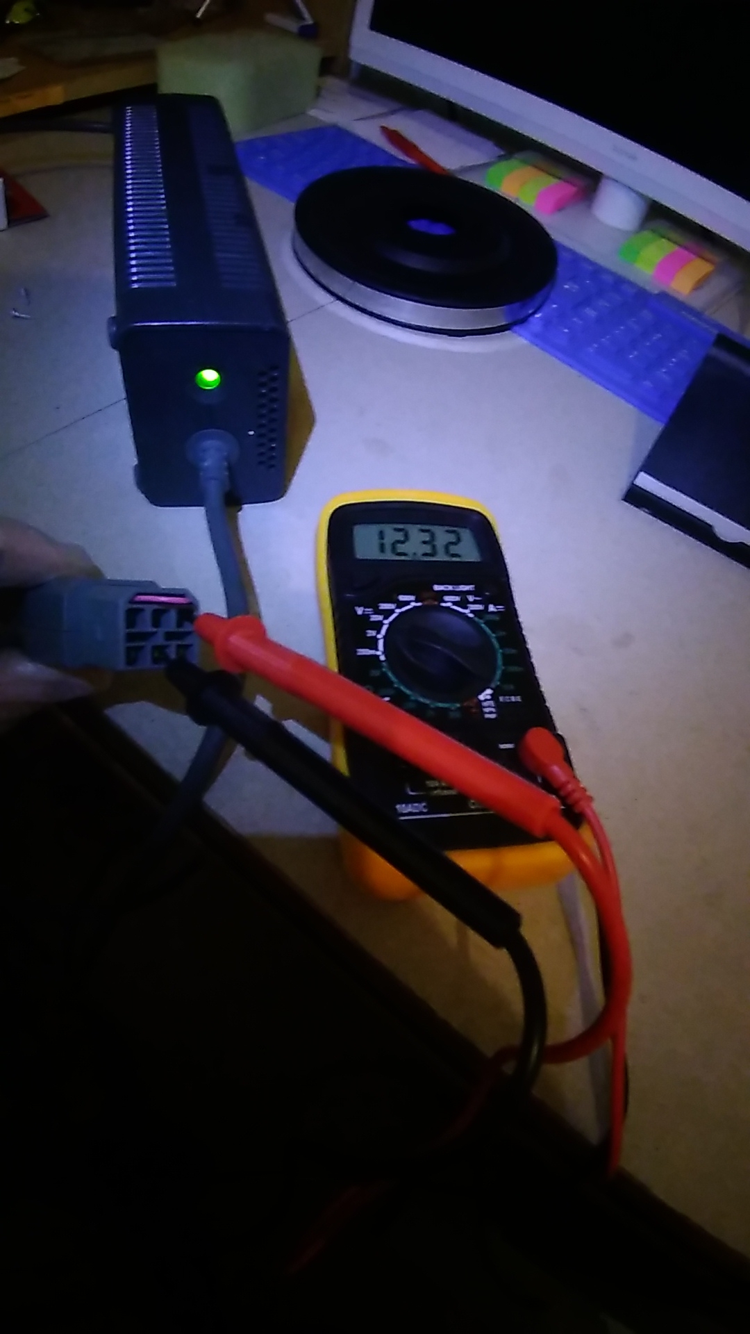

    Witam, jestem początkującym amatorem elektroniki bardzo zielonym, zastanawia mnie zagadnienie dotyczące robienia pomiarów napięć różnych urządzeń. Obecnie chciał bym dowiedzieć sie jak poprawnie sprawdzić napięcie wyjściowe na zasilaczu gdzie wtyczka ma 8 PINów.
    Jak sprawdzić napięcie wyjściowe na 8 PIN w zasilaczu Xbox 360?
    Udało mi sie odczytać wartość 4.11V umieszczając elektrody na górnych pinach.
    Zgaduję, że to jest dla napięcia output stałego 5V, ale poprawcie mnie jesli źle rozumuje.
    Zastanawiam sie w jakich warunkach mogę dokonać pomiaru by odczytać wartość bliską 12V
    Jest to zasilacz od konsoli Xbox 360
    Dziekuje za wszelką pomoc i wyrozumiałość ze strony forumowiczów z dużym doświadczeniem, dla których takie pytania mogą wydać sie banalne i oczywiste.
    Po pierwsze ustalić jak sa wyprowadzone napięcia z zasilacza, czyli prościej - który pin ma jaką funkcję.
    Do wyszukiwarki wpisujesz:
    Xbox 360 power supply pinout
    Zauważ że niektóre bardziej zaawansowane zasilacze po podaniu napięcia sieci podają tylko napięcie czuwania. Uruchomienie pozostałych napięć wymaga podania na odpowiedni pin odpowiedniego sygnału.

    Jesli dobrze rozumiem to pomiary, które otrzymałem to wartości w Stand by output 5V, a napięcie output 12V uzyskam tylko w przypadku gdy zasilacz "pracuje". Czy to dlatego na parametrach urządzeń podawane sa dwie wartości output?
    Dokonałem małego odkrycia. Gdy zewre dwa styki multimetrem w ten sam sposob jak na obrazku ale wcześniej mam ustawiona funkcję sprawdzania ciągłości sygnału wtedy lampka na zasilaczy zapala sie na zielono jak w przypadku pracy na konsoli, samo podłączenie do prądu zasilacza sprawia że pali sie na pomarańczowo (stand by).
    Jesli zewre te dwa styki kablem i dokonam pomiaru multimetry to powinienem otrzymać wartość 12V na innych pinach. Czy ten tok rozumowania ma sens? Wole zapytać bo nie chce czegoś spalić.
    #1 Takie odkrycia prowadzą do zniszczenia multimetru.
    #2 Po jaką ch... ę podałem Ci link do opisu? Jak myślisz?
    #3 Ze strony z linku wynika, że akurat zasilacze xbox to raczej nie do zabawy dla początkujacych.

    Aby uruchomić ten zasilacz, musisz zewrzeć przewody niebieski i czerwony (enable i +5VSB):
    I najlepiej to zrobić bezpośrednio a nie za pomocą multimetru !
    3 czarne to GND, 3 żółte to +12V.
    Pozdr

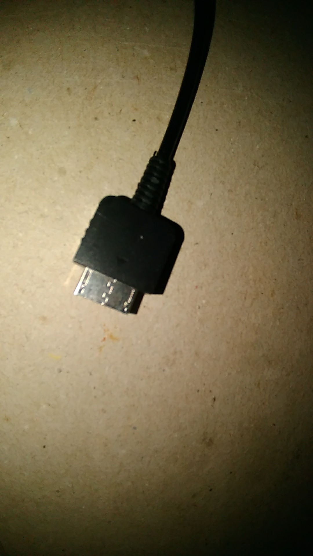

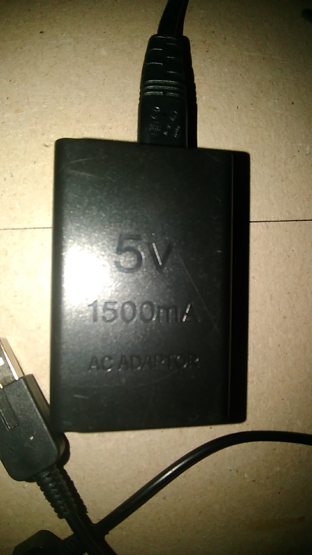

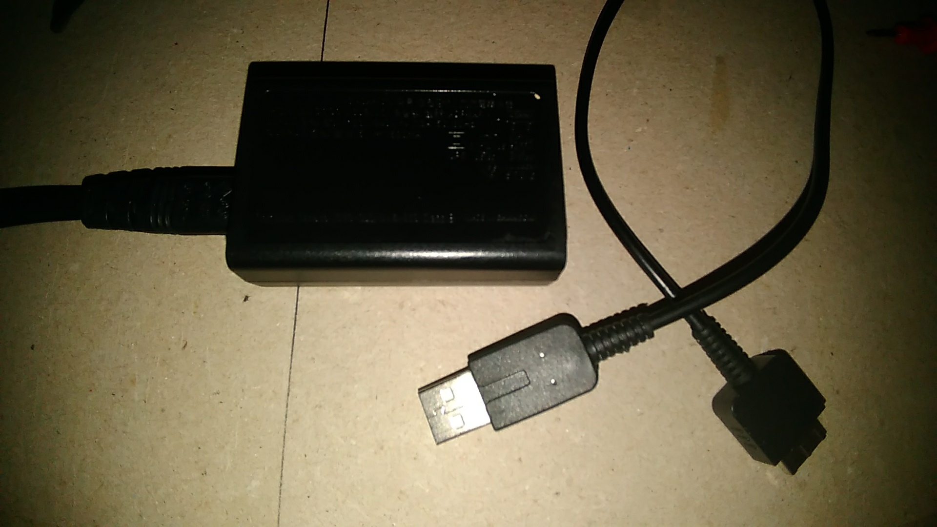

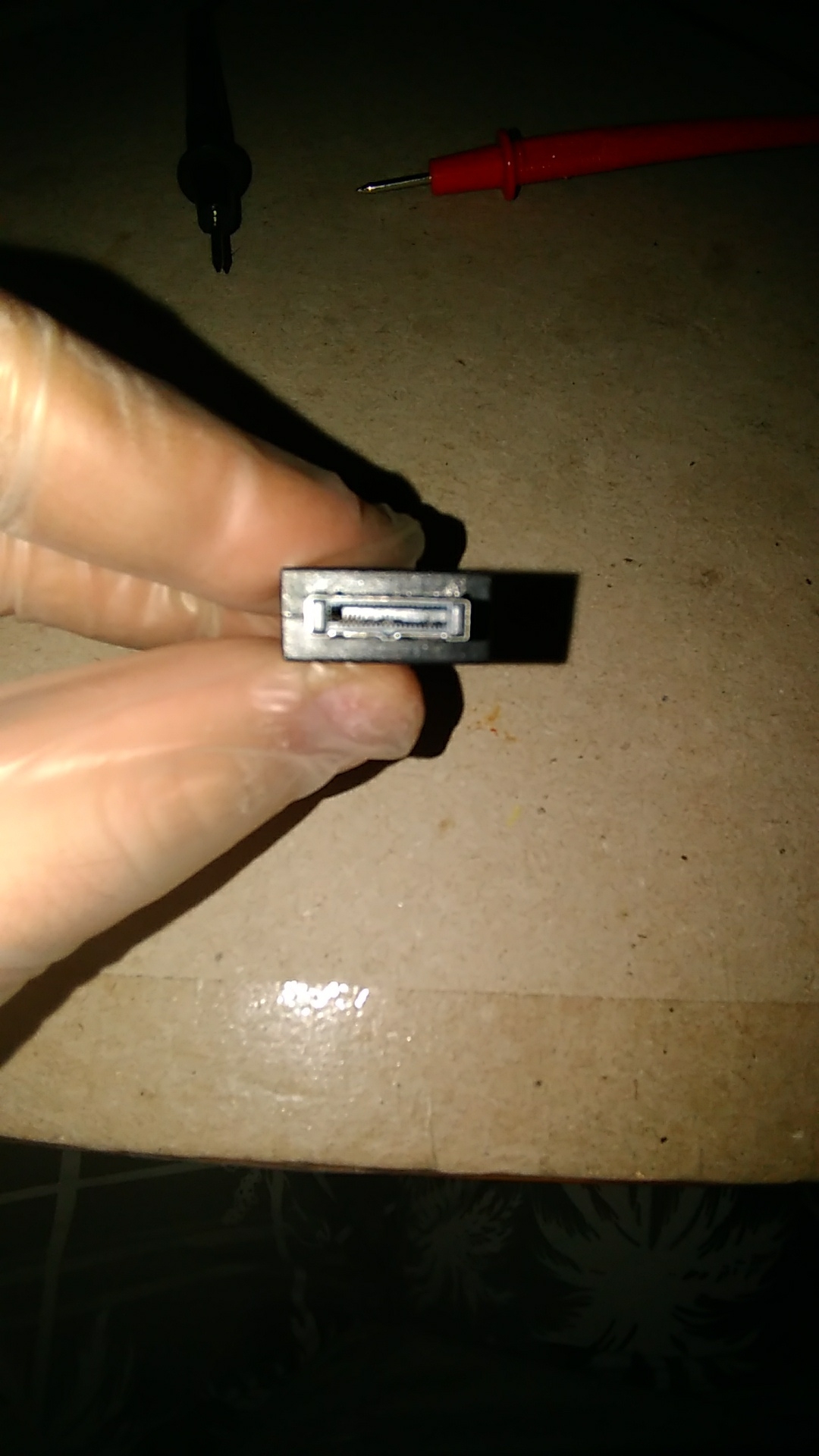

    Dziekuje wszystkim za udzielone odpowiedź, zeby nie robić nowego tematu zanim ten zostanie zamknięty mam ostatnie pytanie w temacie zasilaczy.
    Chciał bym sprawdzić czy ten zasilacz wogole działa
    Jak to mogę zrobic za pomocą mojego multimetru (jak powinienem ustawić elektrody)
    Tak żeby czegoś nie zewrzeć (na zdjęciu nie widać dokładnie), najzdrowszą opcją jest (dla podobnych konstrukcyjnie wtyków USB) wtyczka "męska" z kawałkiem przewodu i pomiar na końcach przewodu.
