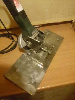

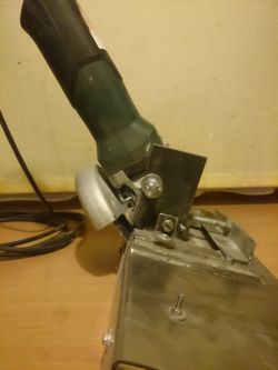

  • Witam wszystkich chciałbym przedstawić przystawkę do szlifierki kątowej. Przystawka ma na celu ciecie płytek pod regulowanym kątem, kąt jaki ja ustawiłem to 45 stopni. Przystawka posiada również regulacje głębokości ciecia, czyli rant na brzegu płytki. Głębokość regulujemy przez przesuniecie szlifierki. Jest również delikatną regulacja kąta tarczy w stosunku do płytki. Przód tarczy skrawa płytkę koniec odstaje żeby nie wyszczerbiać. Sklejka na podstawie zostanie pokryta jeszcze dodatkowo cienką plexą, dla lepszego poślizgu.

    Witam wszystkich, chciałbym przedstawić praktycznie efekt końcowy. Przystawkę ulepszyłem w dokładniejszą regulacje kąta tarczy. Jak wcześniej pisałem dołożyłem plexe dla lepszego poślizgu po płytce. W planach mam jeszcze zrobienie odciągu pyłu.
    Przystawka do ciecia płytek pod kątem. Przystawka do ciecia płytek pod kątem.
    Przedstawiam Wam również zdjęcia z efektów.
