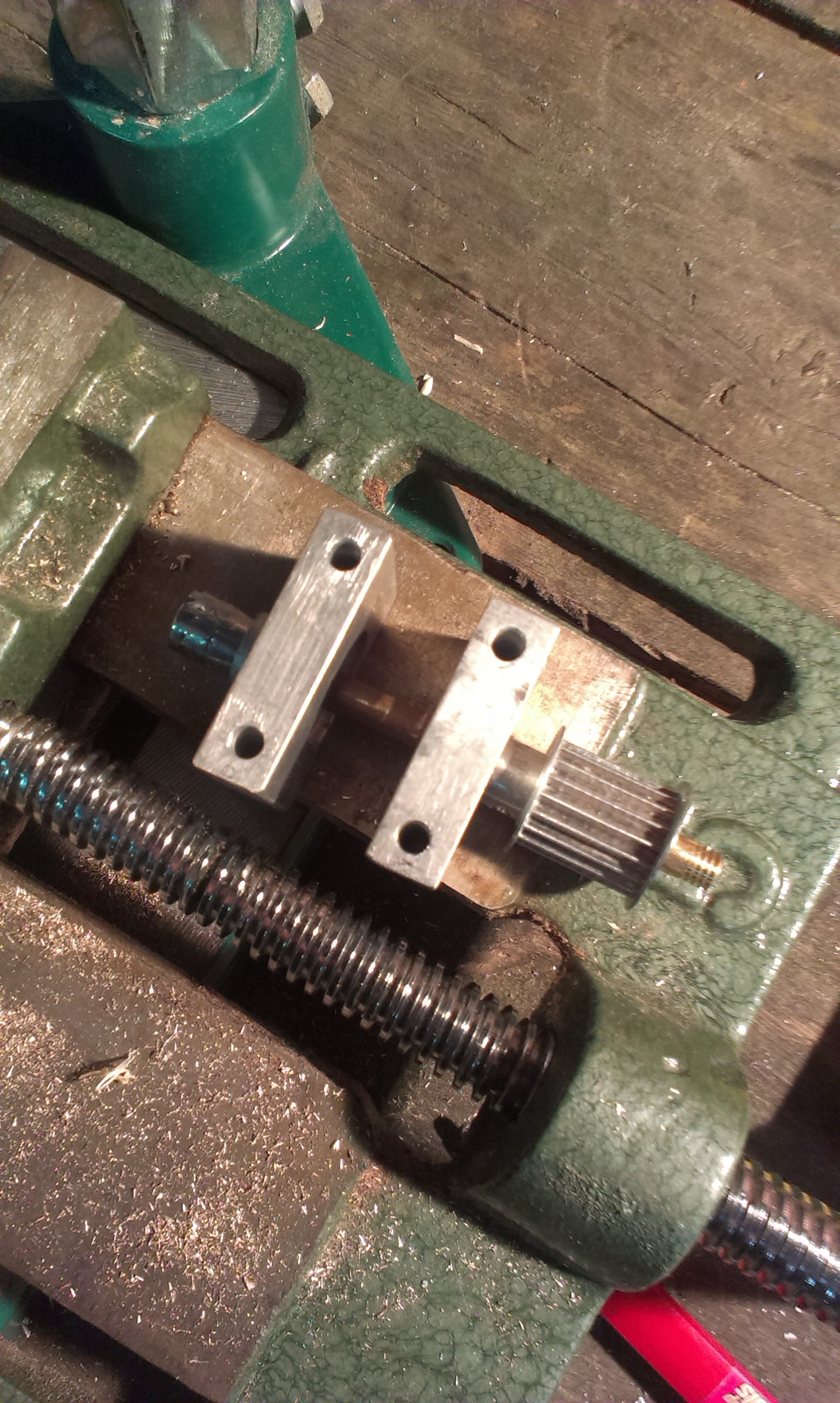

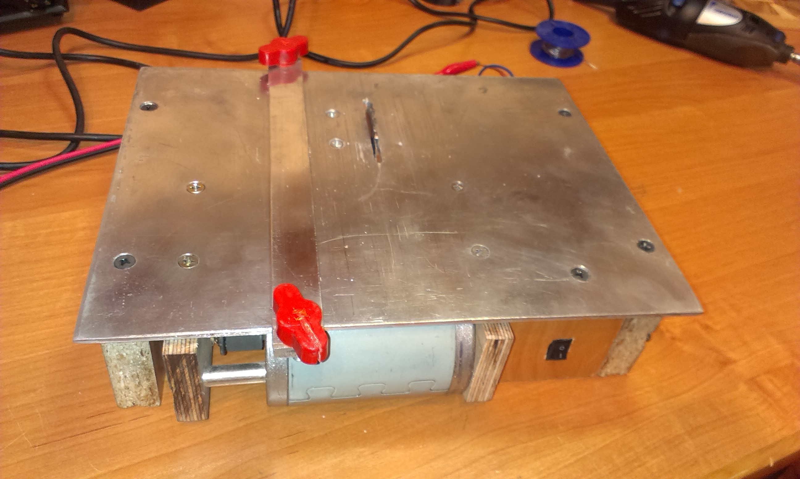

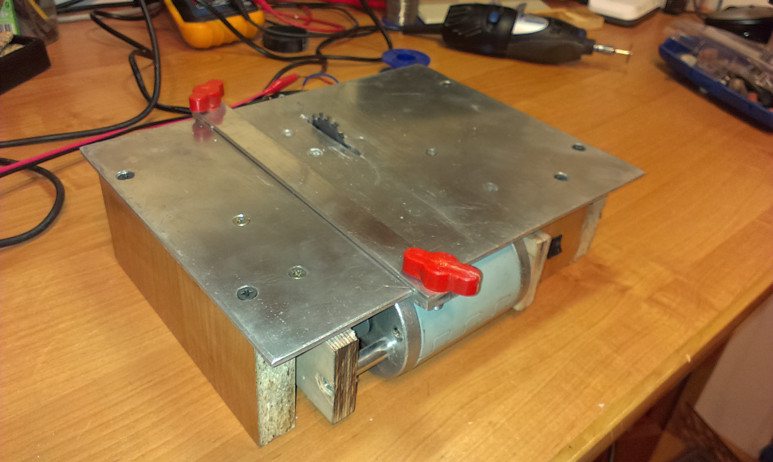

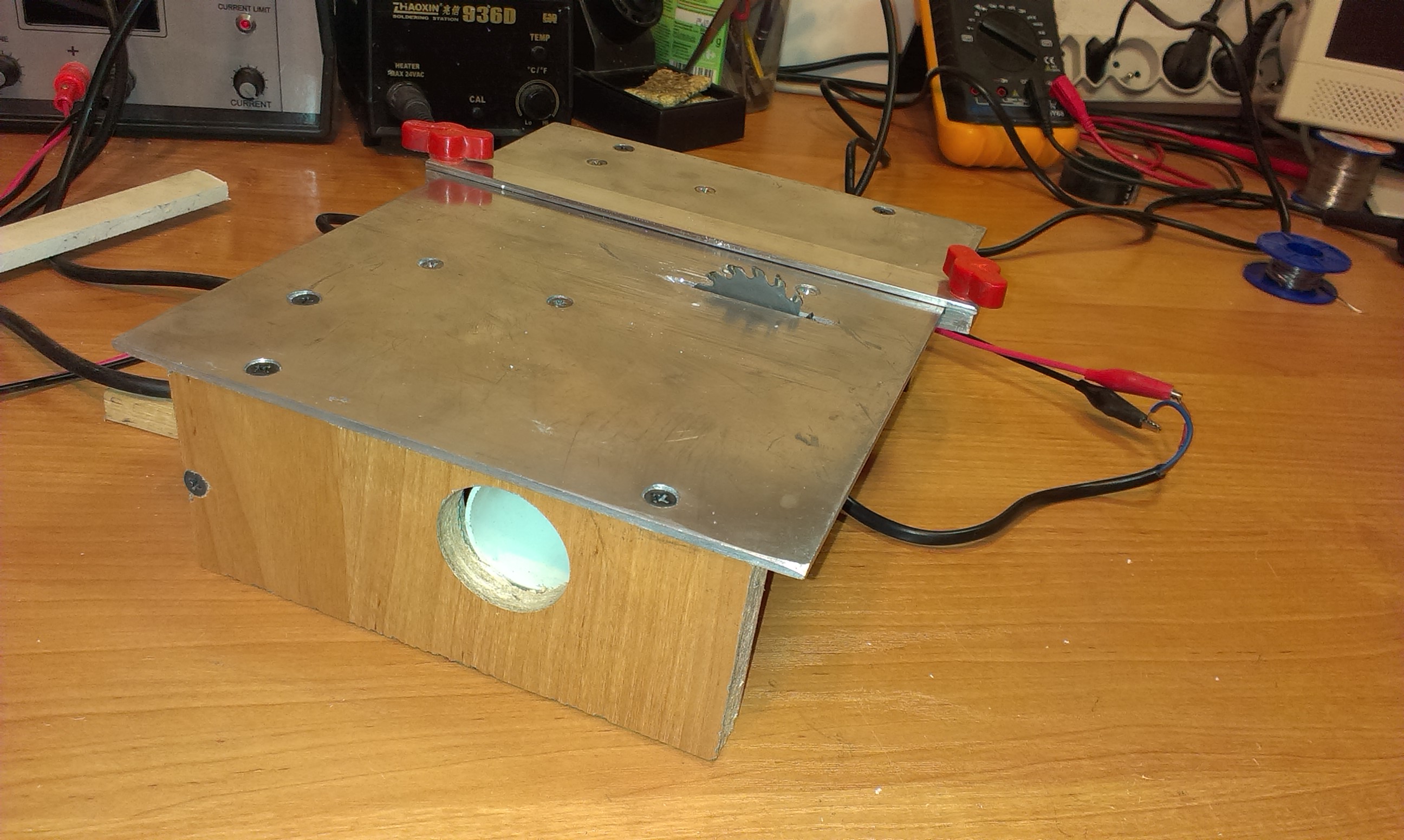

    Przedstawiam mini piłę stołową. Zbudowana głównie do cięcia PCB, cienkiego aluminium, spienionego PCV czy plexi. Radzi sobie też z listewkami. Piłę w całości zbudowałem w warunkach domowych, bez używania maszyn typu tokarki i frezarki. Największym problemem było zrobienie wału, a dokładniej nagwintowanie tak, żeby nie było bicia. Ostatecznie udało się. Tarcza ma niewielkie bicie, ale na tyle małe, że w praktyce nie przeszkadza. Łożyska to 20x6, gniazda do łożysk zrobiłem z płaskownika aluminiowego. Dziury wierciłem koronką na minimalnych obrotach, do chłodzenia używając denaturatu.
    Mini piła stołowa do PCB i innych Mini piła stołowa do PCB i innych Mini piła stołowa do PCB i innych

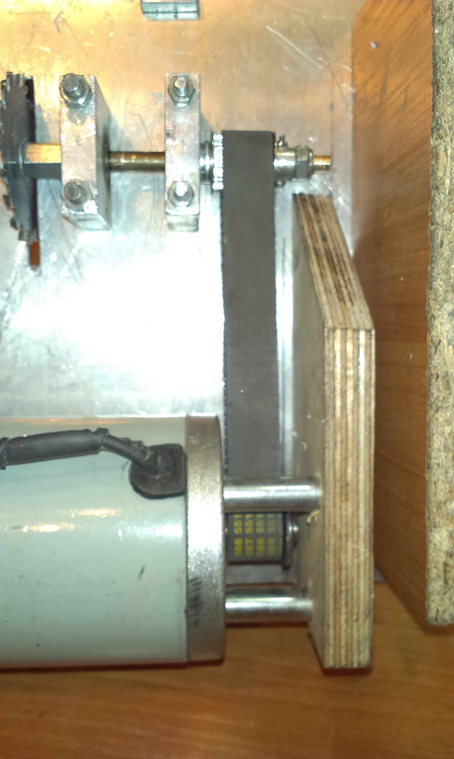

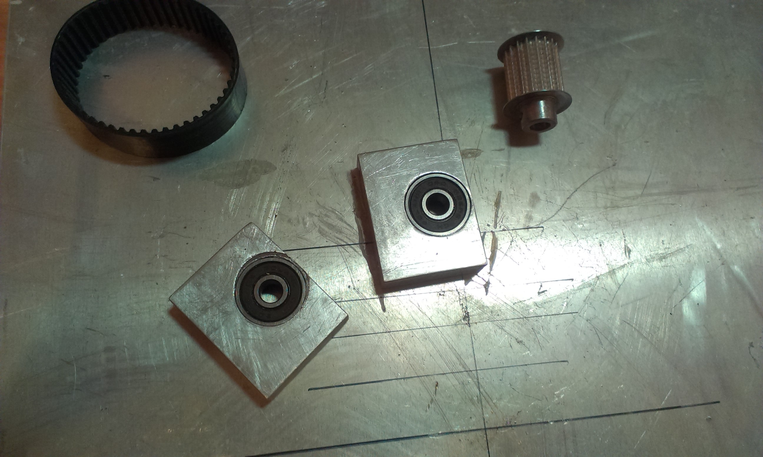

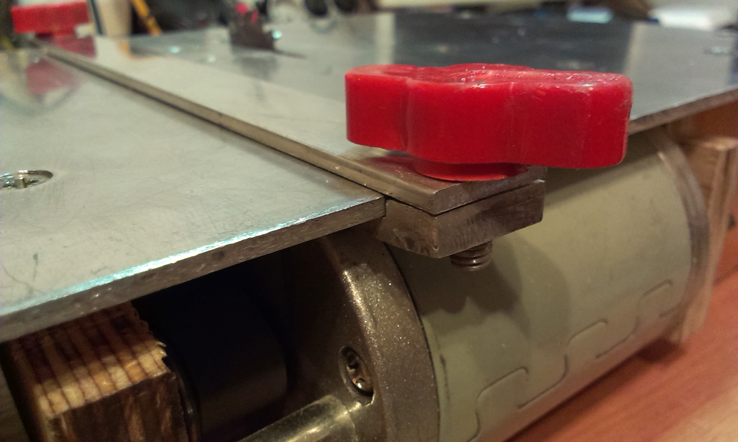

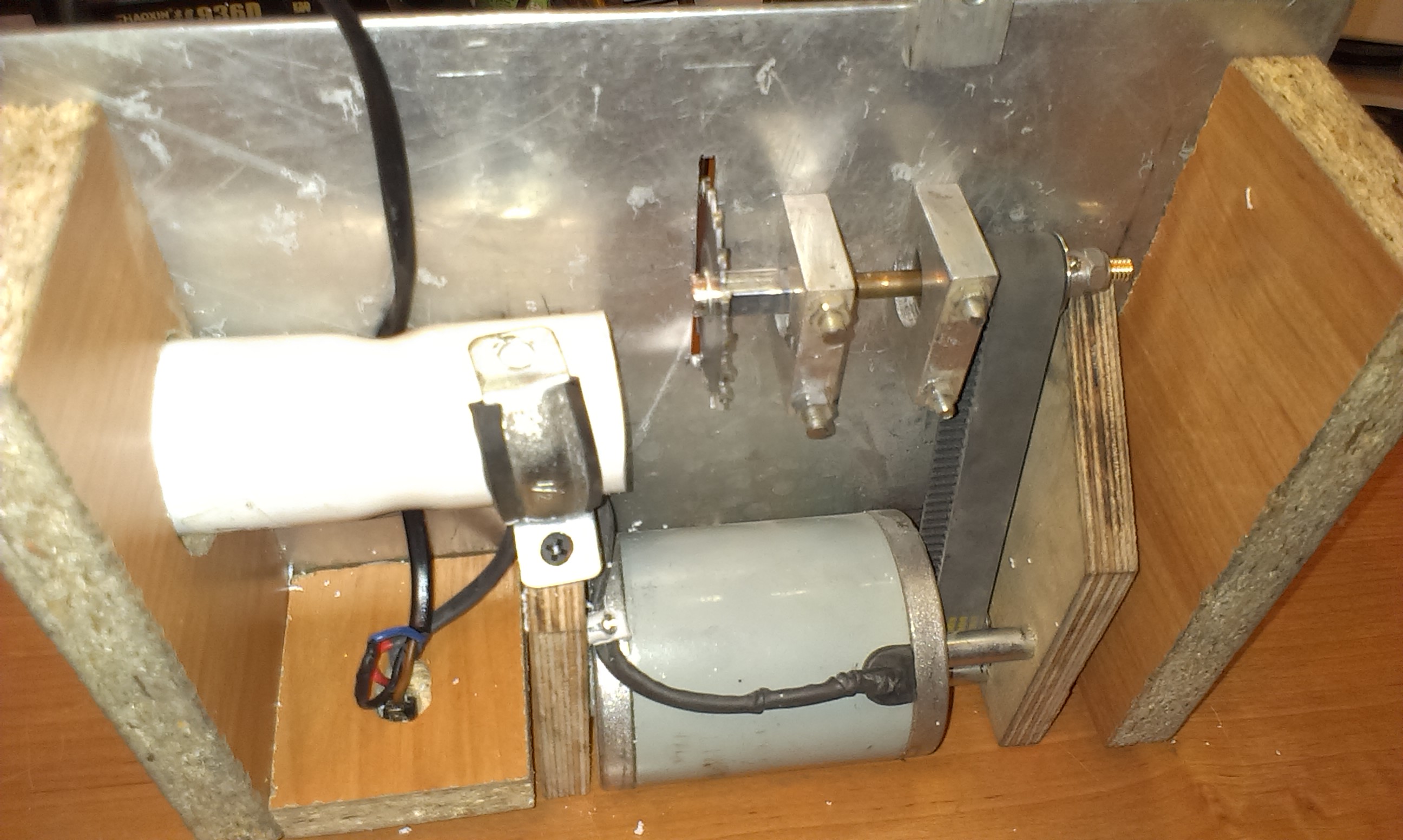

    Łożyska zostały nabite po podgrzaniu gniazd palnikiem. Danych silnika nie posiadam. Kupiłem na portalu aukcyjnym za 25 zł. Podobno od hulajnogi. Zasilanie 24V, bez obciążenia pobiera 0,9A. Tarcza mocowana jest śrubą do tulei wkręconej na wał (tuleja do łączenia prętów gwintowanych kupiona w castoramie). Rozwiązanie takie, choć może mało profesjonalne, to się sprawdza. No i jak mówiłem obeszło się bez tokarki. Do przeniesienia napędu użyłem paska o podziałce 3mm i szerokości 16mm. Koła zębate 1:1 (takie miałem).
    Mini piła stołowa do PCB i innych Mini piła stołowa do PCB i innych Mini piła stołowa do PCB i innych Mini piła stołowa do PCB i innych

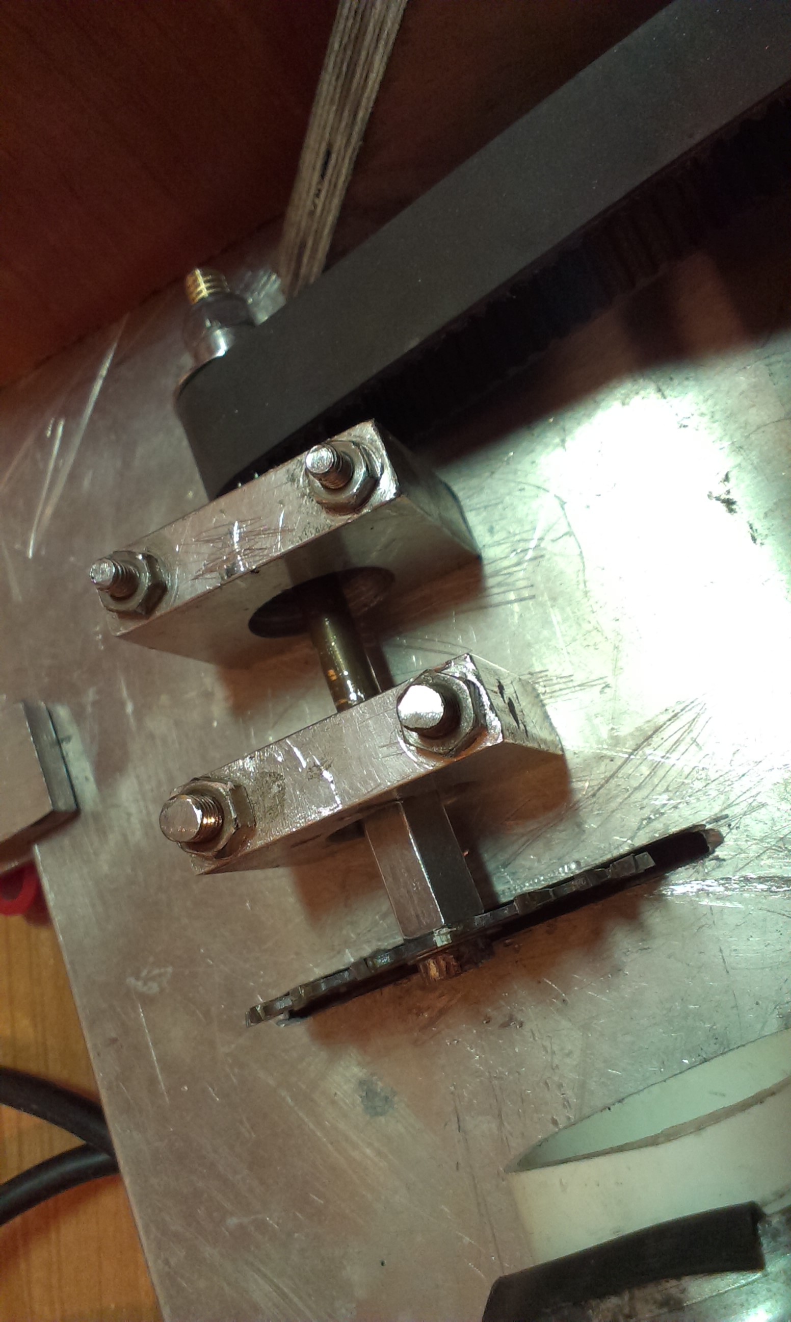

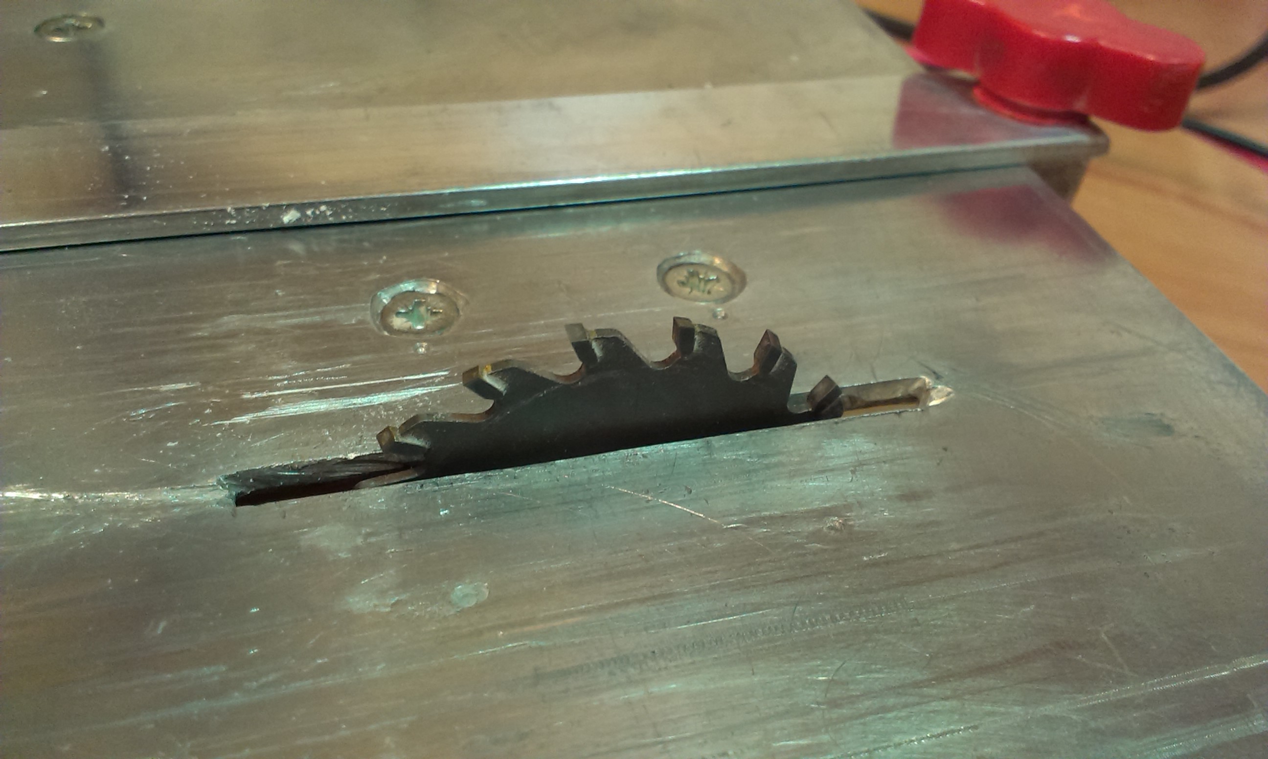

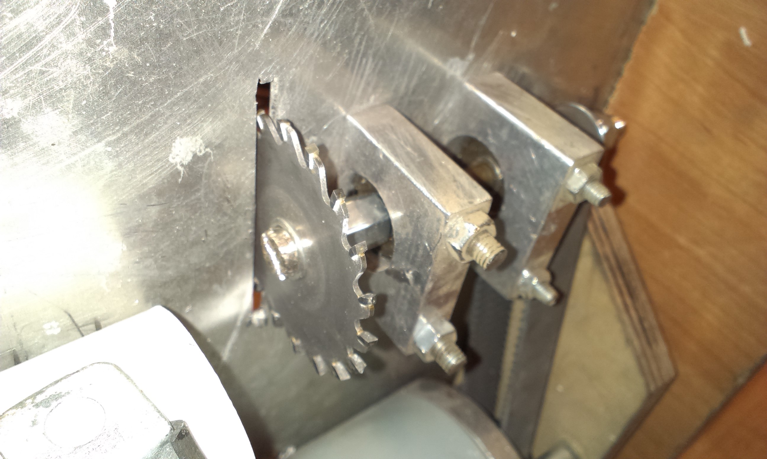

    Tarcza to 54.8x11.1mm Rotorazer Saw Blade, oczywiście łatwo można zmienić na niemal dowolną. Tarcza ma otwór montażowy 11,1, a wał 6mm, więc musiałem dopasować podkładkę. Nakręciłem na pręt gwintowany, ścisnąłem dwoma nakrętkami, do wiertarki i przykładając pilnik spiłowałem do wymaganego rozmiaru. Spasowało idealnie.

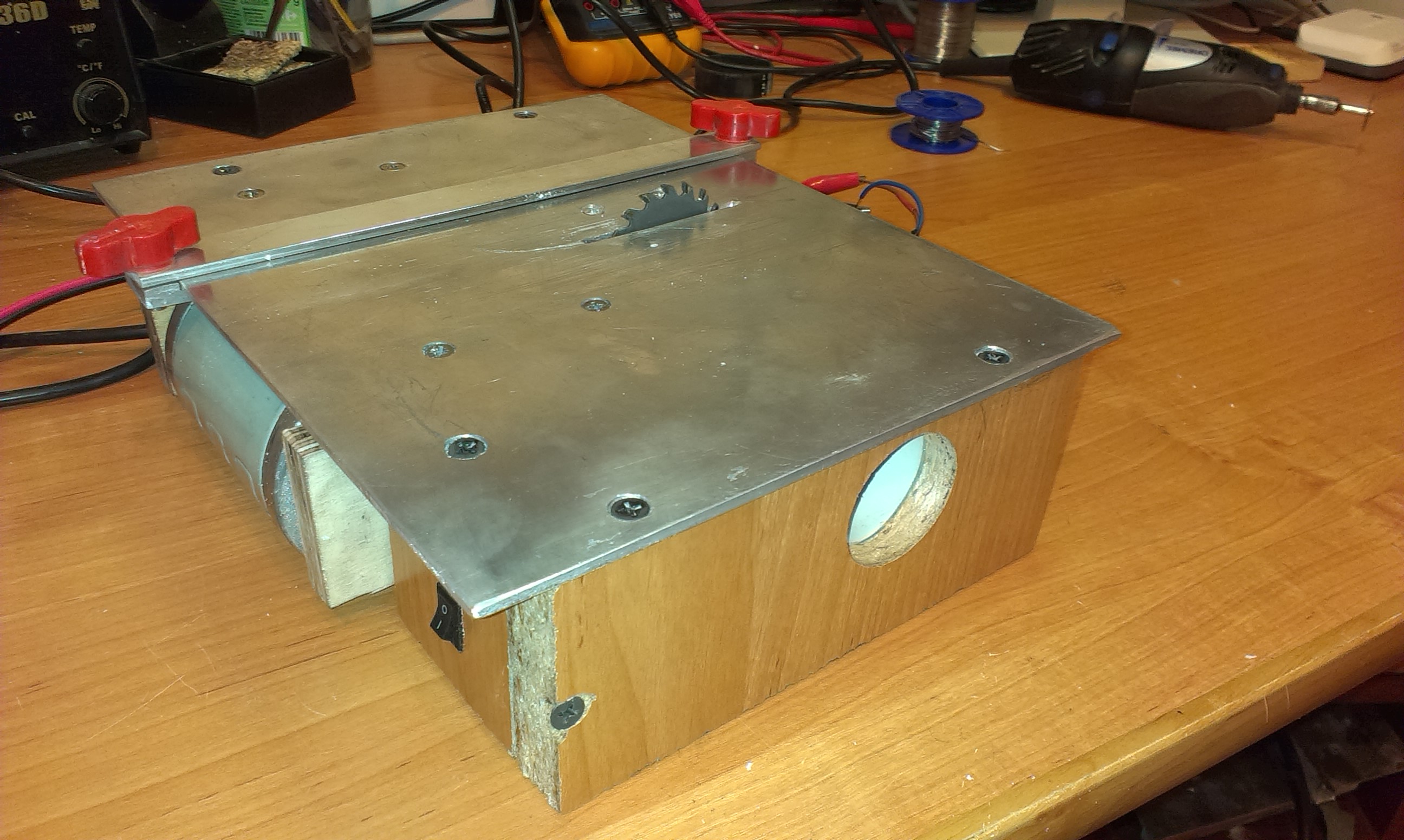

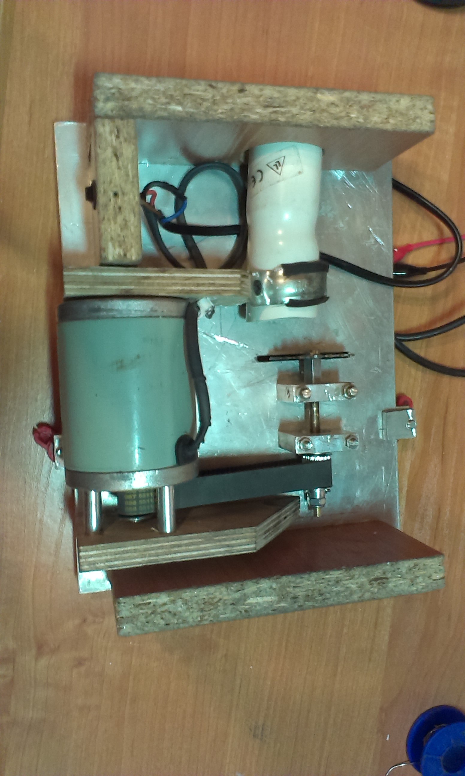

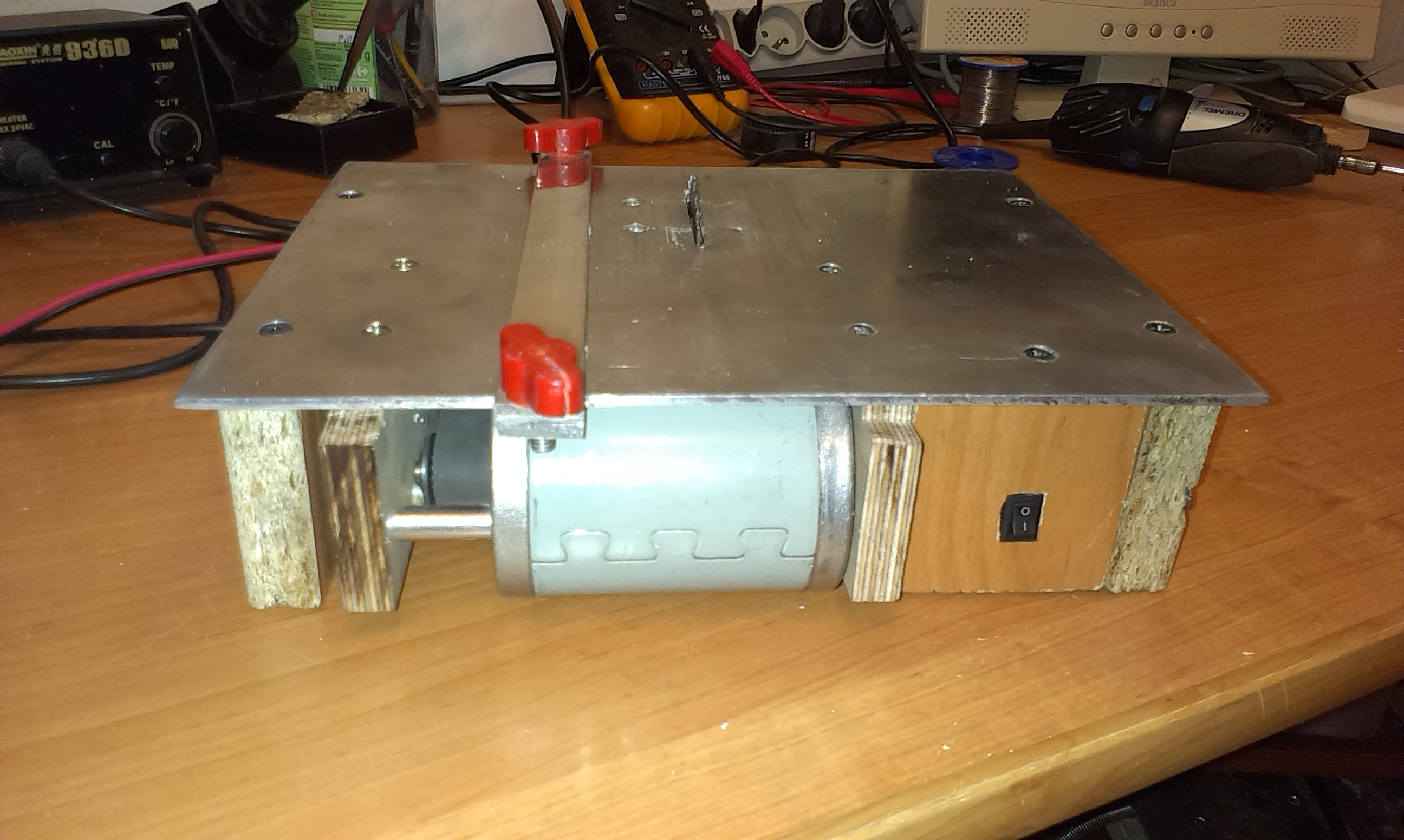

    Piła ma przewidziane zabudowanie od spodu tarczy, tak żeby rura do odciągu mogła zbierać urobek z zamkniętej komory. Na razie nie mam pod ręką żadnego pudełka, które by się nadało.
    W najbliższych dniach nagram film z cięcia różnych materiałów. Po pierwszych testach jestem zadowolony. Oczywiście zamiast piły z węglikami spiekanymi można zastosować bardziej precyzyjną tarczę hss, która ma 3x węższe cięcie, ale też mniejszą wydajność cięcia.
    Mini piła stołowa do PCB i innych Mini piła stołowa do PCB i innych Mini piła stołowa do PCB i innych Mini piła stołowa do PCB i innych Mini piła stołowa do PCB i innych Mini piła stołowa do PCB i innych Mini piła stołowa do PCB i innych Mini piła stołowa do PCB i innych

    Konstrukcja bardzo fajna, tylko zastanawiam się nad tarczą, czy jeśli będzie się nią ciąć PCB to czy nie będzie szarpać laminatu?
    Nie dało by się zamontować tam tarczy z mniejszymi zębami?

    Konstrukcja bardzo prosta, przypomina przecinarki do płytek ceramicznych.
    Jako tarcze polecam diamentowe do ceramiki i betonu, pcb tną jak masło i zostawiają ładną krawędź.

    A jakiej minimalnej grubości tarcze widziałeś? Zdaje się ok 1.5mm można spotkać tarcze prawda?
    PS. Ta piła potrzebuje osłony na oczy. Może chociaż kawałek pleksy 10mm zamocuj nad tarczą - teraz trochę to mnie przeraża. Tarcz ma spieki, mój bliski znajomy widział na własne oczy jak użytkownik piły stołowej dosłownie zginął na miejscu przez uderzenie wyrwanym spiekiem tarczy!

    Polecam tarczki do szlifierek palcowych, nie znam rynkowej nazwy są w różnych rozmiarach u nas w firmie dostępne od 40mm do 100mm średnicy, otwór montażowy 6mm.
    Ogółem ciekawy projekt, pokaż jak ta tarcza zostawia krawędź cięcia.

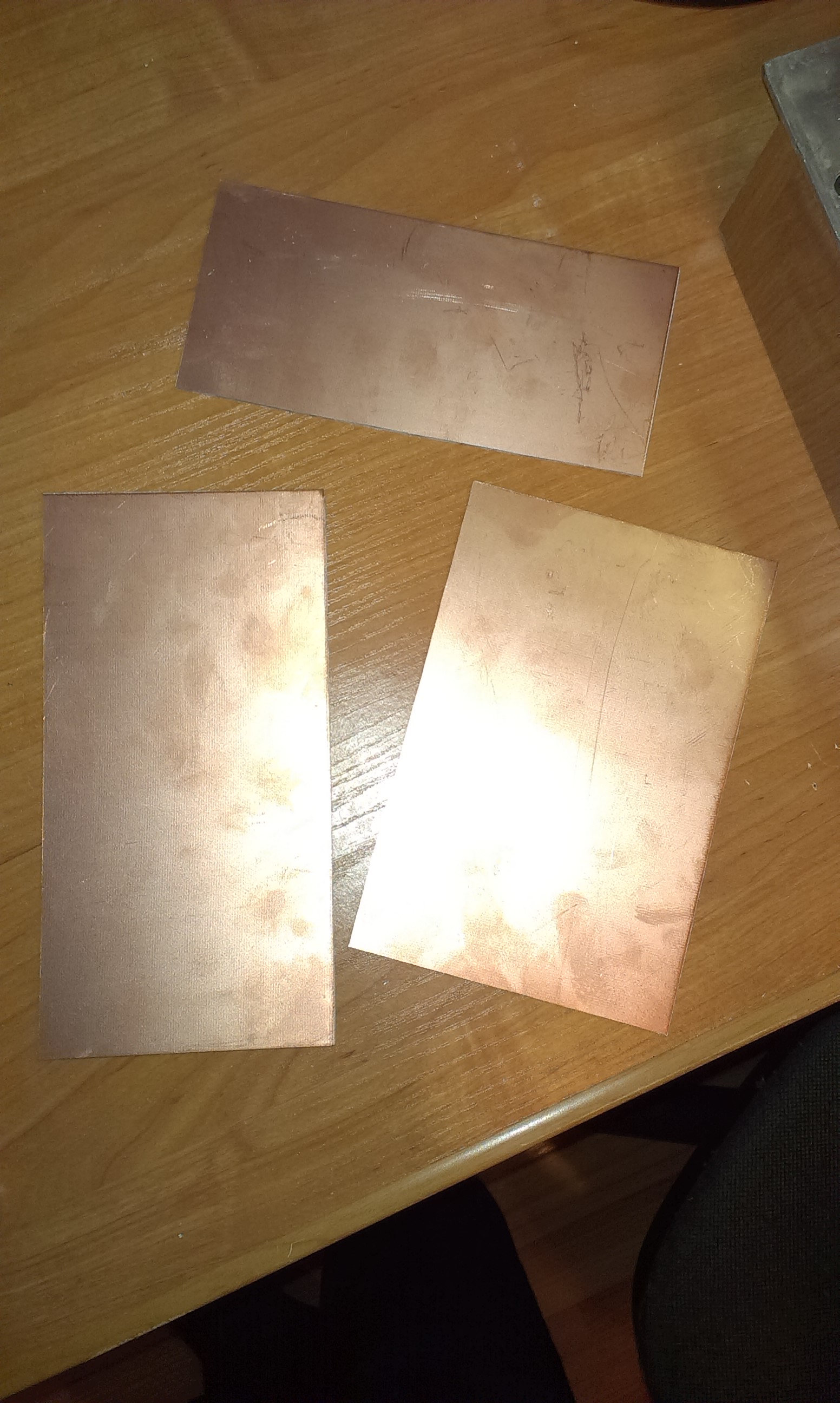

    Wszystko można kupić gotowe. Przecinarki do glazury są 3 x większe i nie wiem niby co mają mieć bezpieczniejsze? Natomiast proszę mi znaleźć gotową oprawkę do łożyska 20mm. Chętnie kupię taką.
    Jutro postaram się nagrać film z cięcia, natomiast poniżej zdjecie pociętej płytki
    Mini piła stołowa do PCB i innych .
    Tarcze diamentowe już zamówiłem.

    Nie myślał Kolega nad uszczelnieniem spodu, tym samym byłoby łatwiej o utrzymanie porządku.
    Od siebie zmieniłbym przełącznik na większy, co by szybciej wyłączyć w razie czegoś, najlepiej podświetlany.
    Konstrukcja ciekawa i wykonana w miarę poprawnie jeśli przymrużyć oko na bhp.
  • #13 14015983
    jajen
    Posty: 469
    Ocena: 1258
    Mam zamiar zabudować od spodu tarczę, tak żeby rura ssąca zbierała urobek z zamkniętej powierzchni. Nie mam tylko akurat żadnego pasującego pudełka. Wtedy zamykanie całego spodu będzie zbędne. Wyłącznik dałem jaki miałem. Generalnie to piła zrobiona jest z tego co było pod ręką.

    Silnik tego typu zapewnia o wiele cichszą pracę od pił, przecinarek itp. z silnikami wysokoobrotowymi na 230V. Też jest silnikiem szczotkowym, ale dzięki mniejszym obrotom nie robi tyle hałasu. Dodatkowo pilarkę można wyciszyć mocując gumowe nóżki.
    Minusem jest przekładnia pasowa w zasadzie 1:1. Silnik ma dość dużą moc jak na taką małą tarczę. Gdyby zastąpić koło napędowe na wale silnika większym (chociaż 2 razy więcej rowków), to wtedy parametry cięcia będą lepsze.
    Zapewne silnik miał już zamocowane fabrycznie koło i trudno się dziwić, że nie zostało wymienione przy tworzeniu taniej pilarki.
    Urządzenie proste i praktyczne. Dlatego z czystym sumieniem daję "fajne".

    Ja mam takie przeczucie jak byś miał odwrotnie zamontowaną tarczę.
    Dobrze mówię czy źle widzę ?
