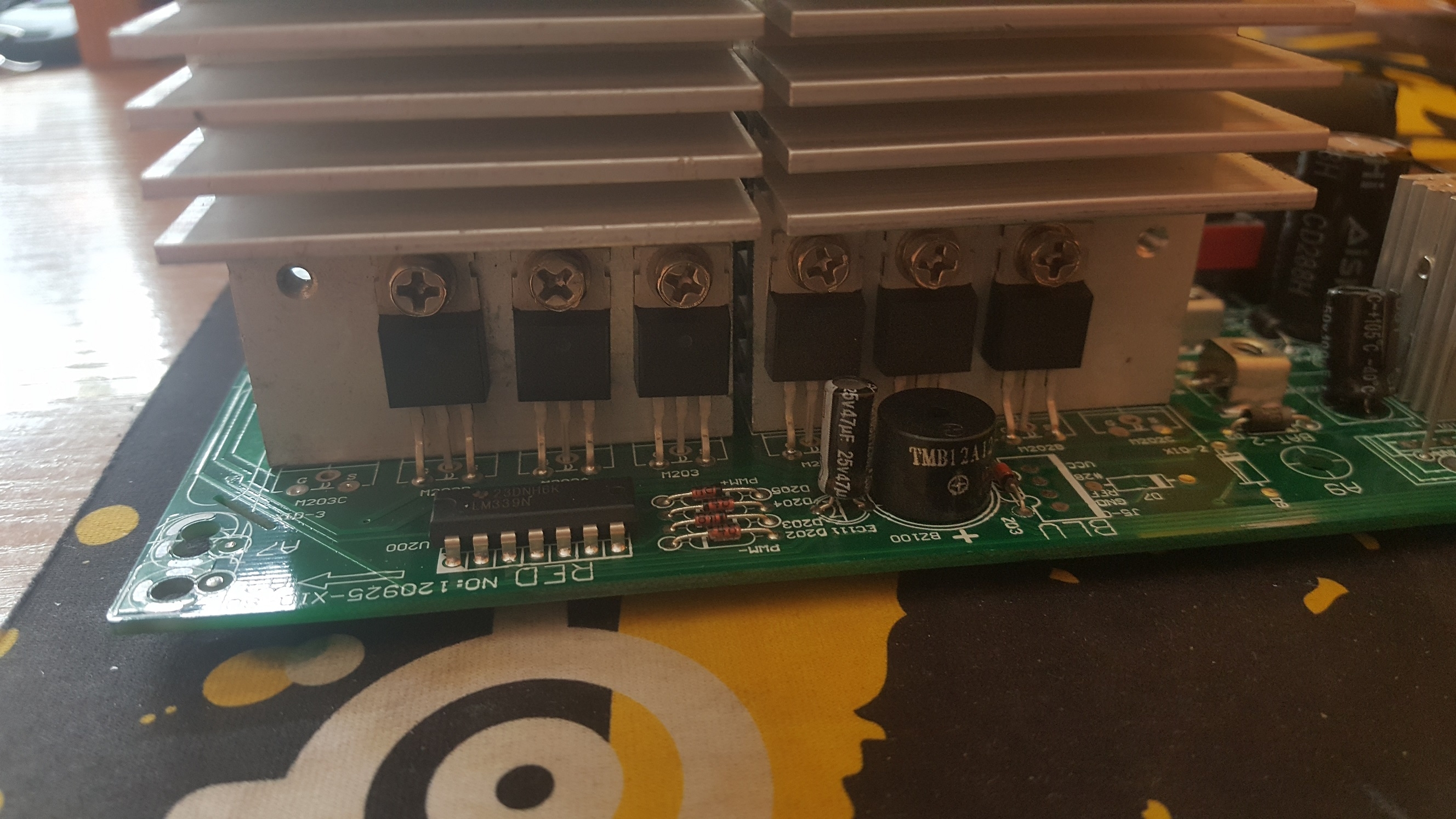

    Kupiłem w tym tygodniu używany UPS Intex 600W 1000VA wczoraj działał normalnie pod akumulatorem AMG 45Ah ładował i dawał napięcie na odbiorniki podpięta była tylko lampa warsztatowa 100W. Przedmuchałem go sprężonym powietrzem z kurzu było tego trochę w środku i zostawiałem podpięty tylko pod akumulator wyłączony na noc w nieocieplonym garażu.
    Dziś rano włączyłem go do sieci i przyciskiem na obudowie wchodzi w tryb testu zaświecają się wszystkie diody oraz jest ciągły sygnał jakby zwarcia albo obciążenia. Transformator słychać, że jest sprawny bo buczy podczas pracy. Sprawdzałem całą płytkę zimne luty wyglądają solidnie. Zatem co mogło się stać jakiś kondensator, przekaźnik? Proszę o pomoc, poradę co mógłbym zrobić i wymienić aby działał i to prawidłowo.
    Dobre :)
    zostawiałem podpiety tylko pod akumulator wyłączony na noc w nieocieplonym garażu
    Zacznij od sprawdzenia napięcia akumulatora.
    Zapomniałem napisać był sprawdzony na innym AKU i tez ten sam błąd.
    Edit:
    Zatem tak zmierzyłem miernikiem i podczas włączenia do sieci zaczyna ładować akumulator i jak skończy wszystkie diody stan akumulatora się świecą jak powinno być . Natomiast jak nacisnę guzik power to włącza się i poda napięcie 230V. Miałem włączona lampkę warsztatowa oświeca się normalnie i za chwile gaśnie, a diody z obciążenia oświecają się na max wartości i zaczyna migać dioda, że przeciążone. Natomiast pod sama baterią jak włącza to też zaświecają się wszystkie diody i podaje napięcie na gniazdko tylko 50V.
    Pomoże ktoś?
    Edit:
    Wymienione przekaźniki.
