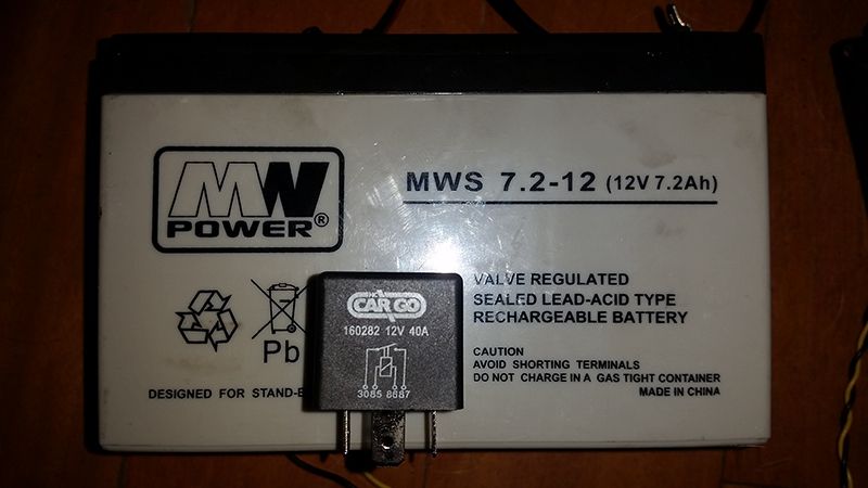

    Fotokomórka + silownik zamka centalnego . Wszystko zasilane na 12v. Co zrobic zeby czujka ruszyla silownik ? ma na wyjsciu 1A . Natomiast dziwna rzecz jest taka ze ma problem ruszyc przekaznik, ktory ma 0.4 A ..a rusza wiatraczek od komputera ktory ma 0,11A . Silownik zamka ma ok 4 A

    po watku, ktory wrzucilem wyzej obstawiam ze ten akumulator tego nie ruszy przez czujke. Silownik "na krotko" chodzi na tym samym aku. Wiatraczek chodzi..ale silownik juz nie

    Bardziej czuły przekaznik ? np ? nie sadzisz, ze to moze byc problem zasilania ? ( jeszcze tego nie sprawdzalem ). Czujki sa uniwersalne. Przekazniki byly 2 i oba "brzeczaly" tak jak brzeczy np centralny przy rozladowanym akumulatorze. Gosc ktory wpinal ten przekaznik jest najlepszym elektrykiem samochodowym w KR i mocno ogarnia. Tyle ze podpinal mi to na szybko i ma opor ludzi i nie ma czasu sie z tym zbytnio bawic. Drugi przekaznik byl wielkosci kostki do gry .

    Niech się wypowie ktoś, kto zna te bariery. Gdzie to i jak ma być zainstalowane i zasilane ? Powiększyłem foto z prospektu i siedzi tam typowy przekaźnik miniaturowy. Rezystora balansowego nie widać.
