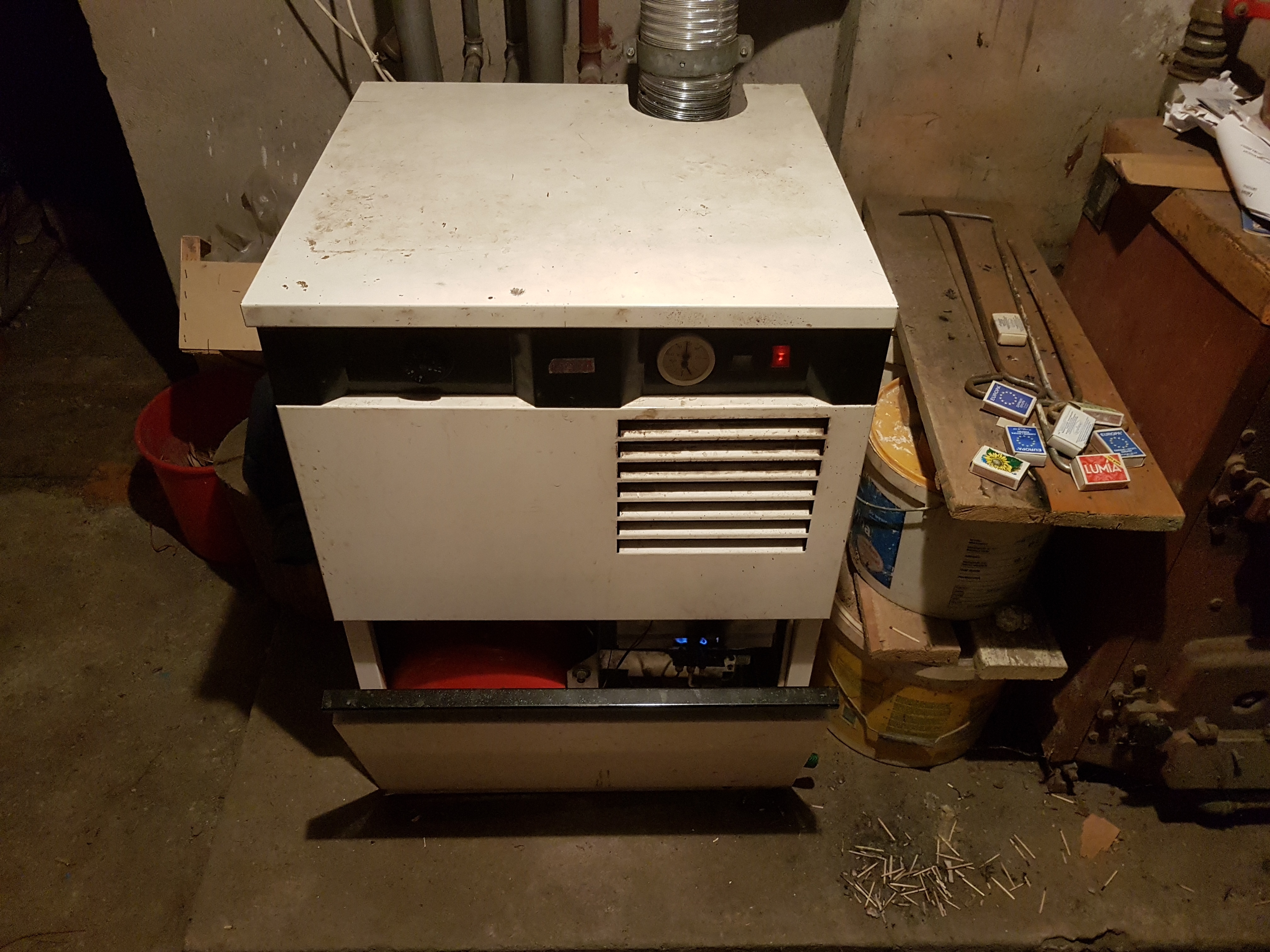

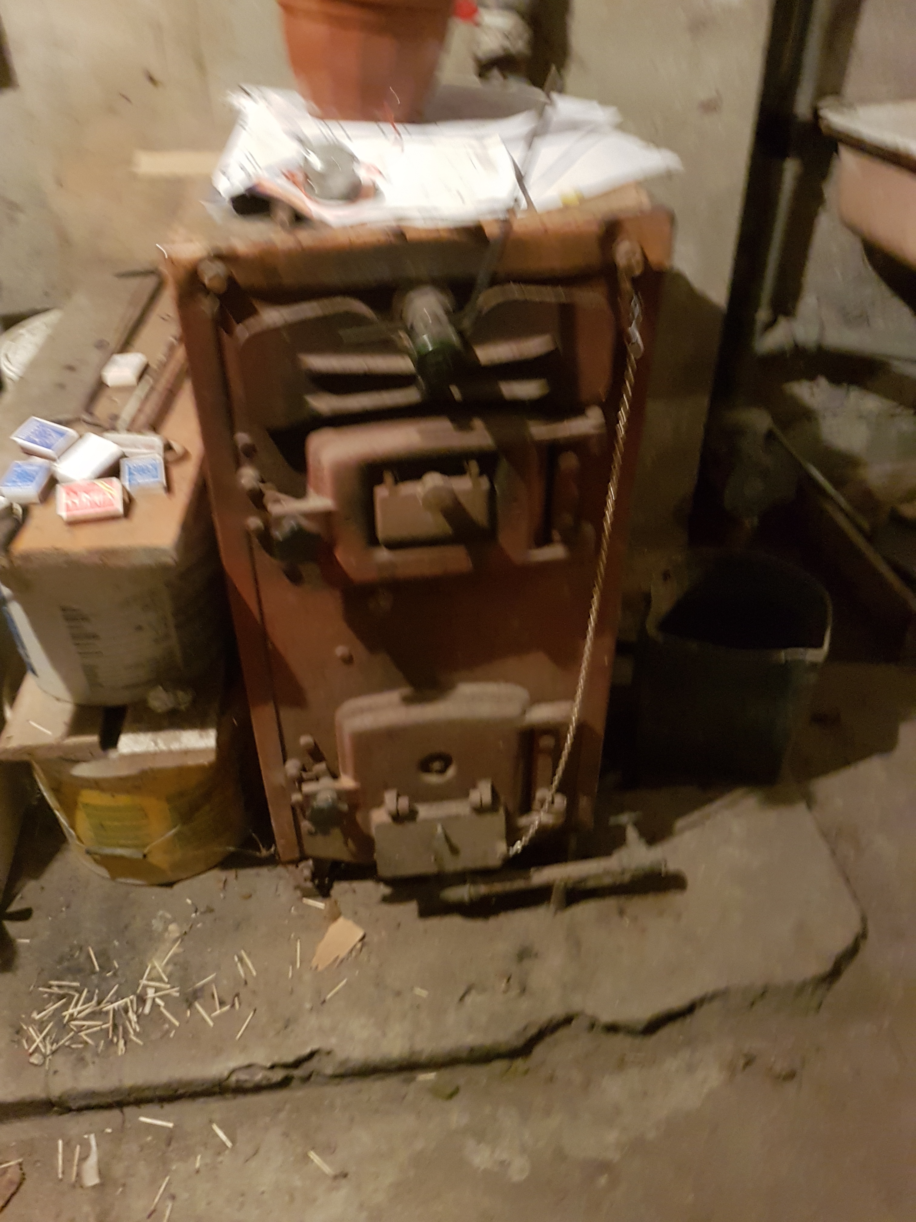

    Witam. Nabyłem dom wraz z istniejącą instalacją co. Otóż mieszkanie ogrzewa stary stojacy piec gazowy 2-funkcyjny Termet oraz piec węglowy KWD Camino 3/6. Układ działa grawitacyjnie. Piec gazowy podgrzewa c.o oraz c.w.u (w piecu jest zbiornik 35l). Węglowy grzeje tylko c.o. Grzejniki żeliwne bez żadnych pokręteł. Jak grzeje to wszystkie. Na strychu znajduje się naczynie wyrównawcze, rura doprowadzająca wodę do naczynia posiada pod zbiornikiem zawor zamykający by układ pracował w obiegu zamkniętym. Wyjście z pieca gazowego na co posiada zawór na powrót i wyjście. Przy piecu węglowym również znajdują się dwa zawory na wyjściu i wejściu. Chciałbym grzać wodę użytkową piecem gazowym a c.o piecem węglowym. Instalacja pracowała na piecu gazowym. Przełączyłem piec gazowy na 1 funkcję c.w.u oraz zamknąłem zawory wyjścia i powrotu na co. Odkręciłem zawory na wyjściu/wejściu pieca węglowego oraz zawór pod zbiornikiem wyrównawczym. Uzupełniłem wodę aż przelała się przez naczynie. Rozpaliłem w piecu do 70-80 'C, kaloryfery się ładnie rozgrzały, niektóre bardziej te dalsze ciut mniej. Kiedy piec gazowy podgrzewał wodę w tym samym czasie co grzał piec węglowy i zawory od co były zakręcone temperatura na piecu gazowym podeszła do 80 stopni (powinna do około 60), przy czym odkręciłem zawory wejścia wyjścia c.o przy piecu gazowym, temperatura ustabilizowała się do około 60 stopni. Czy piece mogą pracować w takiej konfiguracji? Że piec węglowy puszcza ciepło na piec gazowy? Wydaje mi się, że w ten czas podgrzewa w jakimś stopniu c.w.u. gdy obie rury wchodzą do zbiornika, z którego wychodzą rury na wodę użytkową.
    Edit: dzisiaj zauważyłem że piec gazowy włączony na funkcję grzania tylko wody, w momencie podgrzewania puszcza ciepłą wodę na obieg c.o. Co może być przyczyną?

    Jeżeli jest Ci życie miłe to sobie odpuść jednoczesne użytkowanie kotła gazowego oraz węglowego.
    Po pierwsze zamykając układ CO i paląc w kotle węglowym może dojść do zagotowania kotła węglowego i jego rozerwania, co skutkuje poważnym wybuchem, który jest w stanie zniszczyć cały dom i pozabijać mieszkańców.

    Dowiedzialem sie że piec był nieużywany przez dłuższy czas, grzało tylko cwu( nie chciał działać na 2 funkcje) i jakaś część została wymontowana przez co piec podgrzewając wodę użytkową puszcza też wodę na grzejniki. Poczytam dokładnie instrukcje i zobaczę czego tam brakuje.
    Często takie naprawy są nieopłacalne.

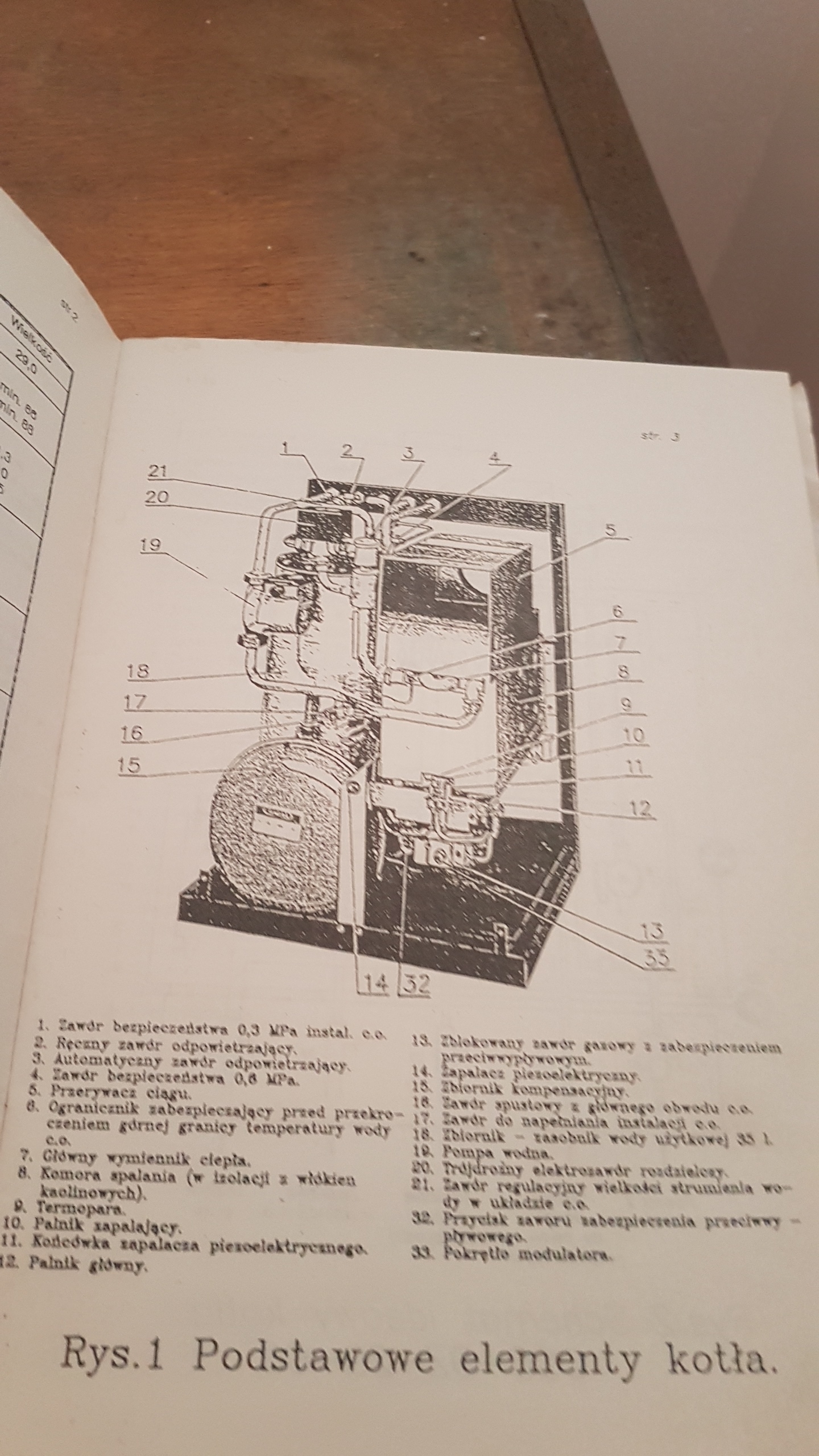

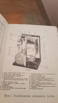

    Może "trójdrożny elektrozawór rozdzielczy" w instrukcji nr. 20?
    On powoduje przełączanie funkcji grzania: CO lub CWU.
    Skoro instalacja będzie przerabiana a chcesz korzystać z CWU to na twoim miejscu odciął bym cały kocioł gazowy, na CO palił bym drewnem w układzie otwartym! a na CWU powiesił najtańszą termę elektryczną ~100 l. (zależnie ile osób korzysta) do czasu zmian całego bałaganu w kotłowni. Będzie bezpieczniej.

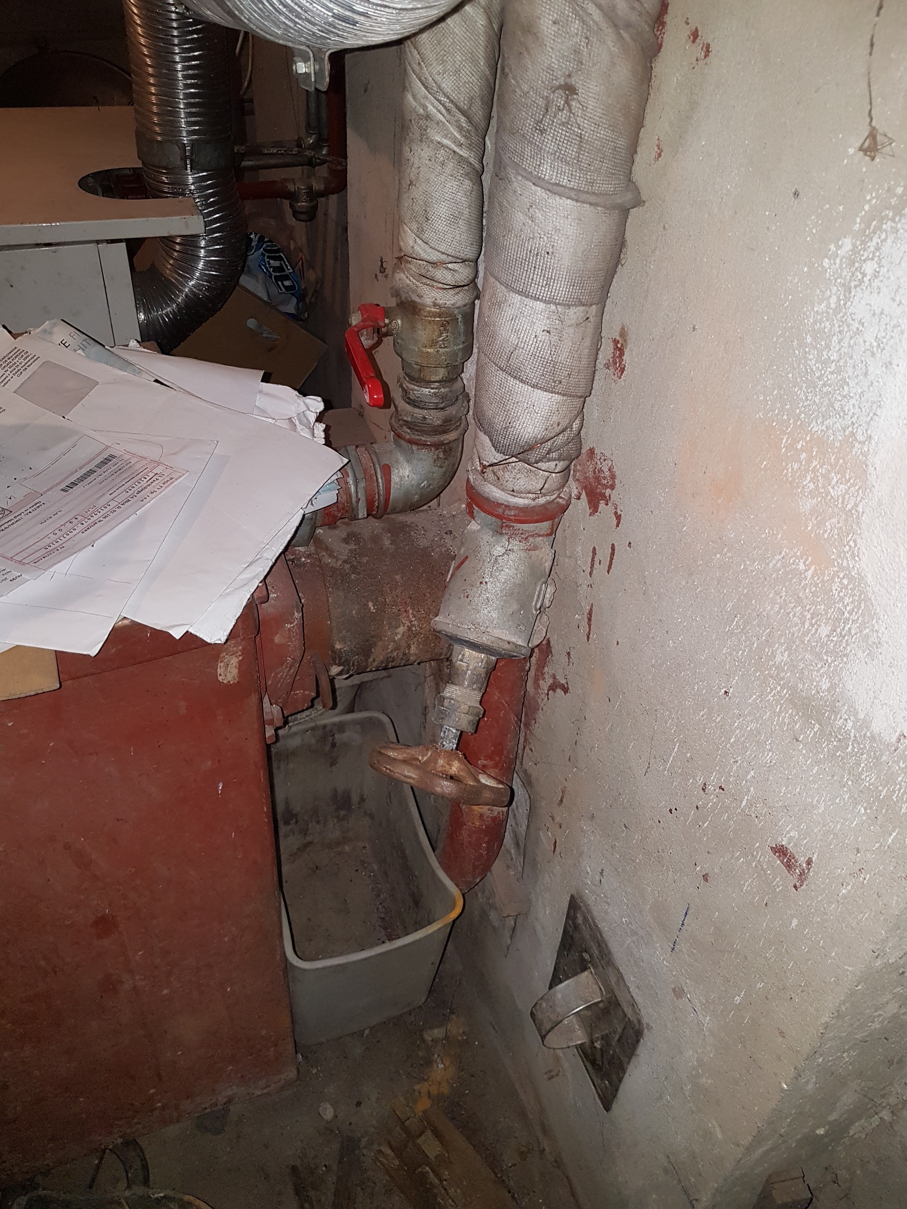

    Rozważę propozycje. Tylko zastanawia mnie jak to wcześniej funkcjonowało. Dom stał 2 lata ale wcześniej był normalnie zamieszkiwany. Znalazłem zawór trojdrożny był ustawiony manualnie na c.w.u i co. Silniczek był wymontowany i leżał niedaleko pieca. Jutro go sprawdzę i spróbuję zamontować. Kiedy przestawie manualnie zawór 3d powinno grzać tylko c.w.u. W momencie podgrzewania wody temperatura wysoko się podnosi do okolo 80 stopni po czym otworzylem zawor na obieg co. Wolałem nie ryzykować, a według instrukcji temperatura powinna dochodzić do około 60 stopni +-5'C przy ustawieniu modulatora w pozycji 1.

    Może źle się określiłem że cała instalacja. Wymienię piec gazowy, zamontuje zasobnik wody, pompę wody, regulatory na grzejnikach i chciałbym oddzielić 2 układy przez jakiś wymiennik.
    Układ jest obecnie otwarty. Piec gazowy podgrzewać tylko C.W.U
    Kwasówka jest w kominie. Myślałem że połączenie pieca z kominem jest niepoprawne. Skoro ok to zostawię.

    Możesz kupić jakikolwiek kocioł i wtedy powinieneś zamontować wymiennik. Kocioł gazowy będzie pracował w układzie zamkniętym, a kocioł węglowy wraz z instalacją grzejnikową w układzie otwartym. Niestety pierwszego, lepszego kotła nie możesz podłączyć do tej starej instalacji. Większość kotłów ma wymienniki ze stali nierdzewnej, a te jak podłączysz do starej instalacji mogą pęknąć po kilku latach i są to dość częste przypadki jak ktoś bezmyślnie wpiął taki kocioł w starą instalację. Takie wymienniki źle tolerują zanieczyszczenia ze starych rur stalowych.
    Ale możesz zainwestować w kocioł ACV lub Thermgen i nie musisz zamykać układu dopóki będzie zamontowany dodatkowy kocioł węglowy. Jak później pozbędziesz się kotła węglowego i pozostanie sam kocioł gazowy, będziesz mógł zamknąć układ bez większych przeróbek.
    Kotły te może nie należą do najtańszych, ale dzięki nim nie musisz komplikować układu i w końcowym rozrachunku instalacja wyjdzie taniej, bo nie potrzebne Ci będą: wymiennik płytowy, dodatkowa pompa, naczynie przeponowe i wiele elementów, które są potrzebne, aby to wszystko pospinać.
    Posiadają one wymienniki kompozytowe w które są zatopione rury miedziane. Dlatego brud ze starych instalacji im nie szkodzi.
    Obecny wkład kominowy jaki masz zamontowany nie nadaje się do podłączenia kotła kondensacyjnego. Kocioł kondensacyjny potrzebuje wkładu szczelnego z uszczelkami, który może pracować nadciśnieniowo, a stare kotły miały wkłady bez uszczelek, ponieważ pracowały podciśnieniowo. Ale wystarczy w istniejący wkład wsadzić cieńszą rurę spalinową fi 80mm lub 60mm i wtedy utworzysz wkład koncentryczny powietrzno spalinowy. Kocioł tą cieńszą rurą będzie wyrzucał spaliny, a tą grubszą rurą będzie pobierał świeże powietrze do spalania.
