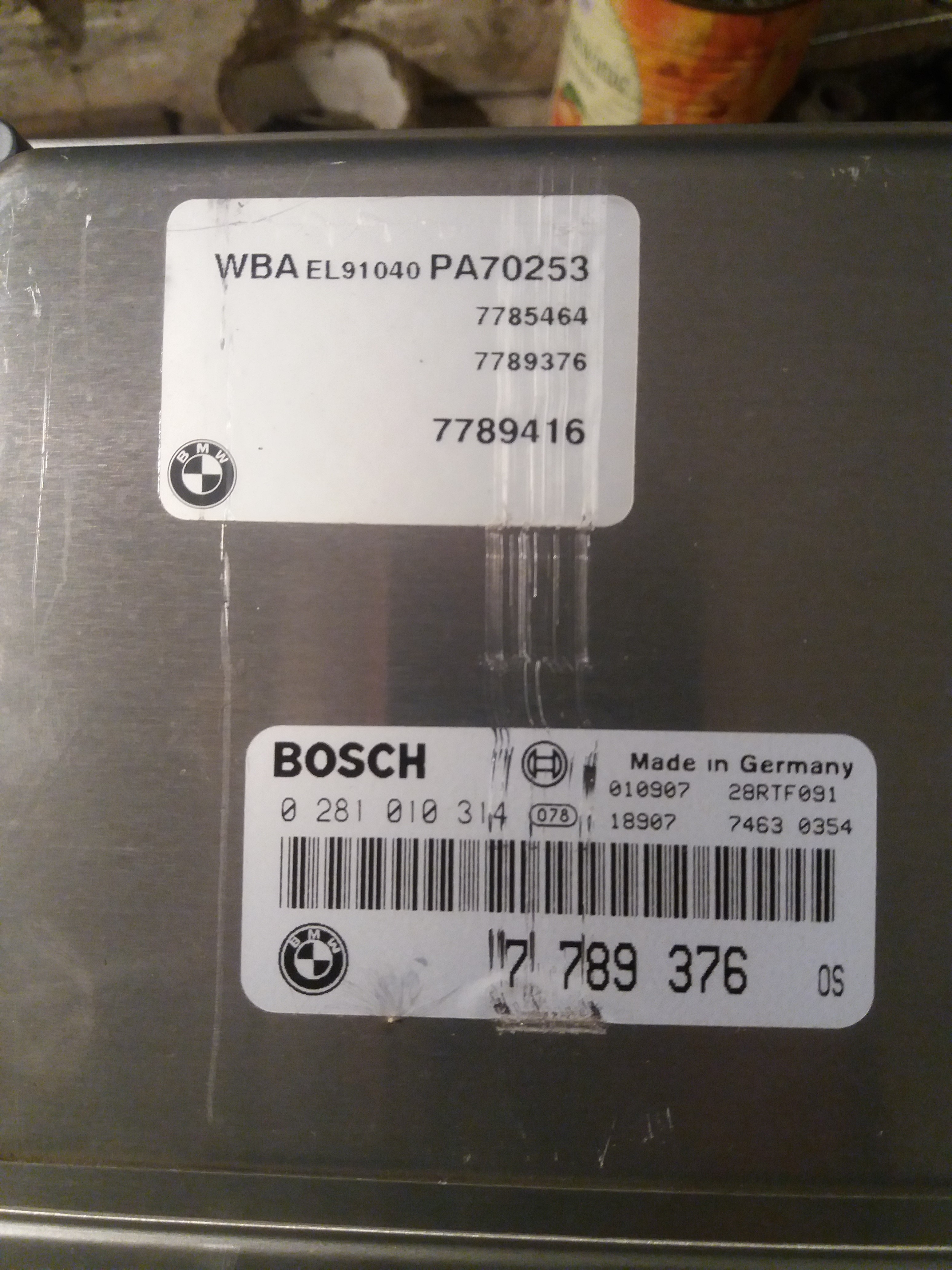

    Witam! Mam do was pytanie mam ciągle problemy z kluczykami centralnym zamkiem i odpalaniem samochodu planuje wymienić kluczyki , komputer silnika oraz ews (zakupiony na allegro) a więc czy jeśli sam się za to wezmę to wystarczy sama wymiana tych części i wszystko będzie działać w 100% czy będzie jeszcze potrzebne jakieś programowanie i pomoc jakiegoś specjalisty bo boję się sam wymieniać i unieruchomić samochód na parkingu pod blokiem. Pomocy!!!

    Musisz mieć komplet ews, kluczyk,ecu.

    Może okazać się, że kupiony komplet jest od manuala i mimo tych samych numerów sterownika będzie inne SW.
    Nie lepiej naprawić usterkę w twoim aucie?

    Z tego co opowiadasz to wina w kluczyku,można dorobic nowy.Kluczyk około 100zł plus dokodowanie.Klucz można zrobić wysyłkowo jak nie ma komu na miejscu
    Po zmianie kompletu na pewno przebieg się przepisze ,jesli kupisz z mniejszym to ok,bo wskoczy twój ,jesli wyższy to przepisze z ews na licznik.Choć nie wiem ,czy nie będzie innych konfliktów z innym ews.

    #9 17864731
    Trawik
    Posty: 1089
    Pomógł: 75
    Ocena: 442
    0 281 010 314

    Dorób sobie po prostu nowy kluczyk do obecnie posiadanego zestawu i po kłopocie.
    Oryginalne kluczyki które posiadały funkcję ładowania akumulatora pilota podczas jazdy miały immo na płytce które było dość awaryjne. Obecnie produkowane zamienniki mają immo w oddzielnej pestce nad którą na prawdę trzeba się znęcać żeby ją uszkodzić gdzie w oryginalnych kluczach często wystarczył upadek na podłogę. Wada zamienników jest taka, że raz na parę lat trzeba wymienić baterię...
    Spotkałem się jeszcze z próbami adaptacji używanego oryginalnego pilota z innego auta polegającymi na wyłączeniu funkcji immo na płytce pilota i wklejeniu do obudowy nowej pestki, gdzie po czasie jednak oryginalny immo zakłócał komunikację z doklejoną pestką co też uniemożliwiało odpalenie auta. Sprawdź czy nie masz w obudowie pilota doklejonej czarnej pastylki.
    Zaczniesz wymieniać to zaraz się okaże, że będzie problem z vinem czy przebiegiem.

    Proponowałbym pilot na tester i sprawdzić co jest z nim.
    Po co od razu wymiana kpl.? Odważnie
