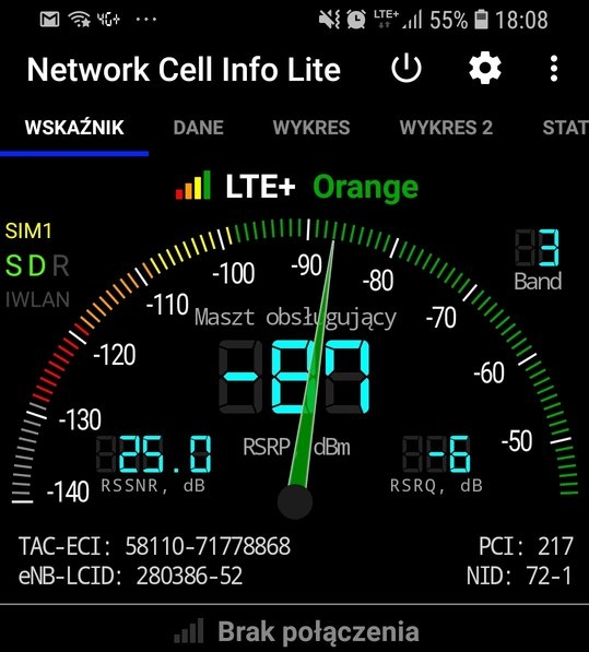

    Korzystam obecnie z LTE w Orange wraz z modemem MF283+ oraz anteną dualną (Cybertech LTE/4G do ZTE MF28D, MF283 15dBi MIMO) . Planuję zmienić obecnie używanego MF283+ aby móc skorzystać z agregacji pasm.
    Najbliższy "BTS" w mojej lokalizacji to Halinów, ul. Hipolitowska 32.
    Przy optymalnej jakości sygnału RSRP -87, NCI (na galaxy S8) wskazuje mi ECI 71778868 wygląda to więc na LTE 1800 z powyższego nadajnika.

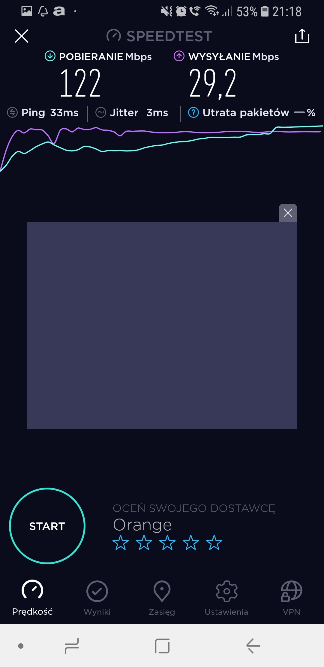

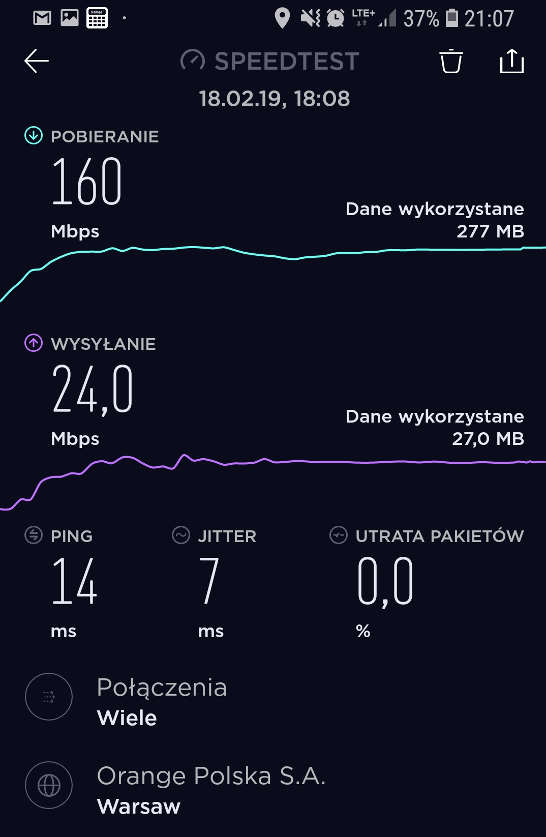

    Wyniki ze speedtest zadowalające:
    Zmiana routera w Orange LTE dla lepszej agregacji pasm - Huawei B525/B715?
    Wg BTSearch nadajnik, do którego się łącze obsługuje LTE 1800, 2100, 2600 i 800.
    Czy wymieniając router na cat 6/9, np. Huawei B525 lub B715 jest szansa na zbliżenie się do wyników przeprowadzonych na S8?

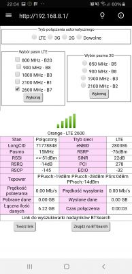

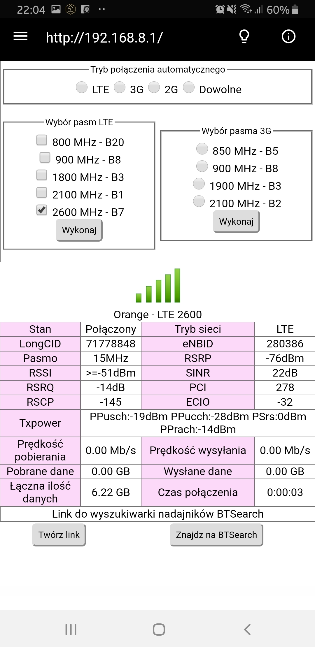

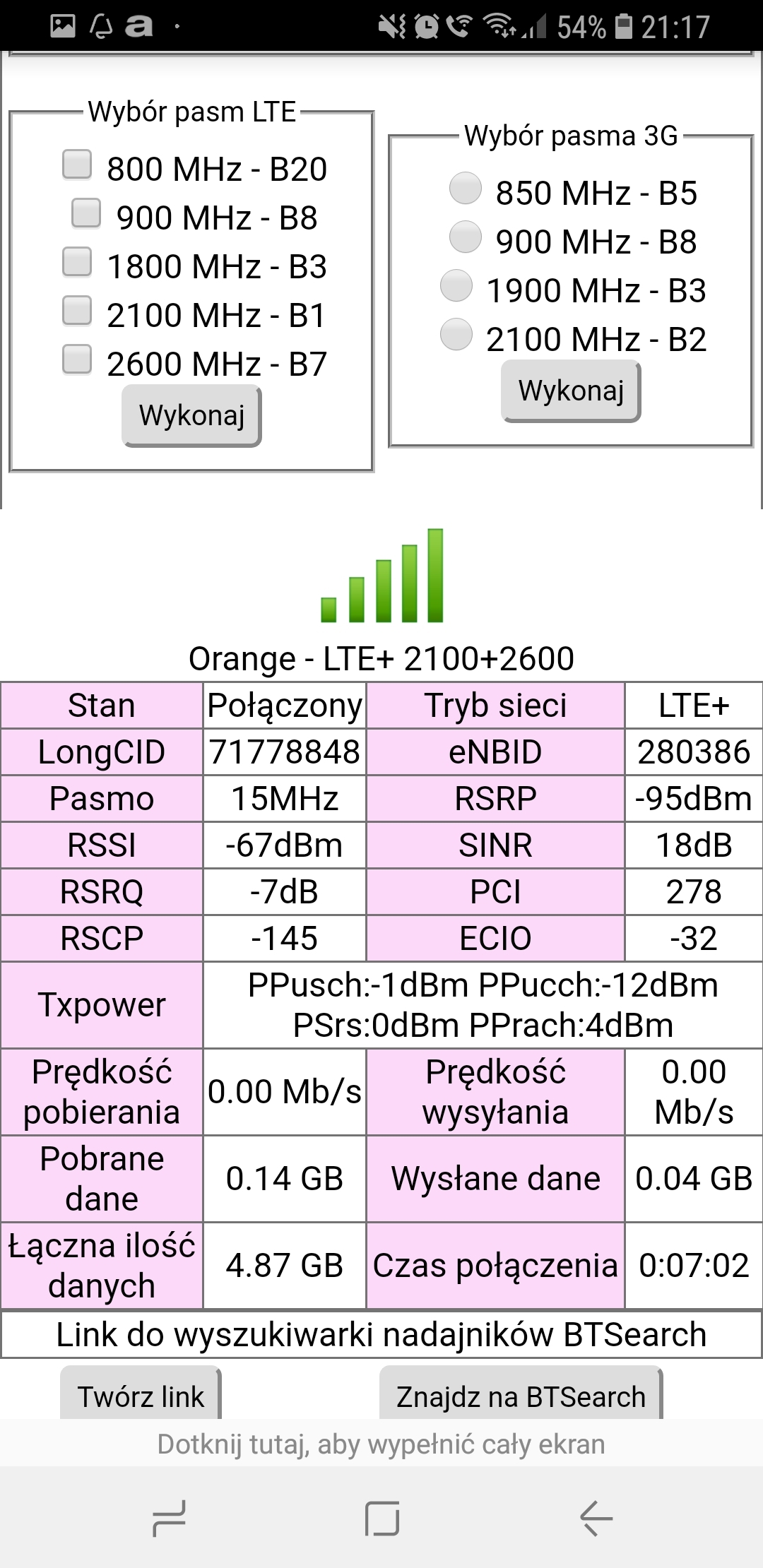

    Zrobiłem wstępnie kilka testów na B715, testowałem LTE Orange oraz Play. O Play nie warto pisać, jeśli chodzi o Orange to najlepiej wychodzi agregacja LTE 2100+2600:
    Zmiana routera w Orange LTE dla lepszej agregacji pasm - Huawei B525/B715? Zmiana routera w Orange LTE dla lepszej agregacji pasm - Huawei B525/B715?
    Wyniki z 21:15, jest nienajgorzej chociaż spodziewałem się trochę większego DL.
    Za każdym razem łączy mnie z najbliższym nadajnikiem oddalonym o 800 metrów. Modem stał w pokoju przy oknie. Jutro wyniosę go w okolice docelowego miejsca montażu anteny, wtedy będzie 100% widoczności z BTSem.
    Chociaż zastanawiam się czy nie wsadzić modemu w puszkę hermetyczną i wynieść na masz antenowy...

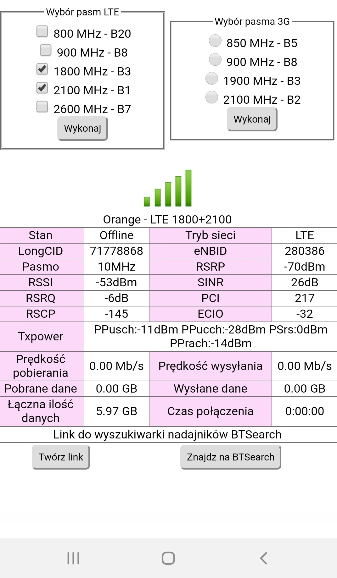

    Przed zakupem anteny do B715 przeniosłem go na strych, żeby sprawdzić parametry sygnału. Na drodze BTS <-> modem jest w zasadzie tylko dachówka, parametry wyglądają dość dobrze. Jest sens w tym przypadku iść w antenę Cybertech'a?
  • #18 17852637
    BikeBarian
    Poziom 24  
    Posty: 598
    Pomógł: 37
    Ocena: 122
    Pasmo podstawowe 1800 sygnał idealny. Dla pewności pokaz jeszcze sygnał na samym 2100 i 2600 . Jeśli nie ma tam jeszcze 2600 i prędkości przy 1800+2100 cie satysfakcjonują to antena zewnętrzna nie ma sensu o ile zostawisz modem na strychu.

    Poniżej test dla 2100 i 2600. Wg mnie jest całkiem dobrze:
    W tym momencie modem stoi na strychu, bezpośrednio przy szczycie dachu. Gdyby nie dachówka to jest 100% widoczności z BTSem oddalonym o jakieś 800m.
    Z ciekawości wystawiłem modem w okolice masztu, gdzie mogę zamontować go w puszce hermetycznej albo zainstalować tam antenę. Parametry sygnału są lepsze jednak nie wpływa to specjalnie na DL/UL.
    2100
    Generalnie jestem zadowolony z rezultatów, z Orange uzyskuję w miarę stabilnie DL 130Mbps/ UL 35Mbps.
    Jednak pomimo agregacji na B715 i "optymalnym" sygnale LTE, nie jestem w stanie osiągnąć tych samych wyników co na Samsungu S8, który agreguje automatycznie i osiąga w porywach DL do 185 Mbps.
