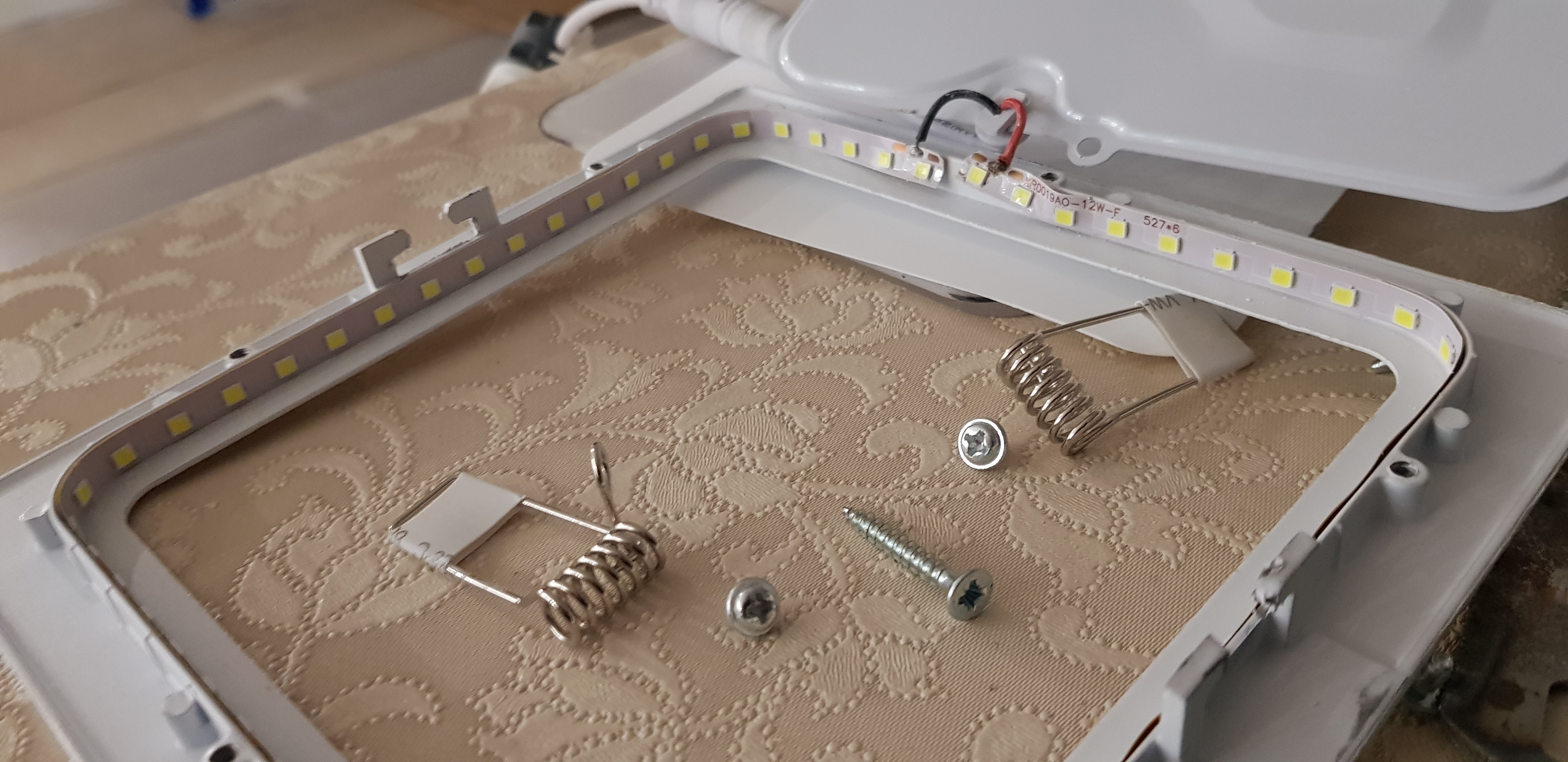

    Wybaczcie późną odpowiedz ale dopiero teraz miałem dostęp do panela.
    Zdjęcie panela po rozkręceniu.
    Zakłócenia w radiu przez plafon LED - jak dobrać zasilacz?
    Diod jest 60 szt.
    Miernik pokazywał około 70 V pod obciążeniem. Ale może to wina zasilacza właśnie? Zwrócić już raczej nie mogę.
    Mógłbym kupić inny panel ale dziura w podwieszanym suficie już wycięta i może być problem z dobraniem.
    Dodatkowo w innym pomieszczeniu mam 6 podobnych paneli tylko słabsze 3-watowe i też trochę sieją ale mniej. Mam nadzieję, że jak uda mi się rozwiązać obecny problem to z następnymi sobie poradzę.

    Coś mi tu nie gra. Jeśli panel rzeczywiście pobiera około 12W (zakładam, że jest to 60 diod LED 0,2W) to przy prądzie ok. 270 mA na wyjściu zasilacza powinno być około 45VDC a nie 70VDC. Czy byłbyś w stanie rozpisać topologię tego modułu LED? Ile diod jest połączonych w szeregowe sekcje, które następnie są spięte równolegle?

    Zmierz napięcie na jednym LED, mogą być to diody wielostrukturowe
    Tam jest połączenie mieszane szeregowo-równoległe; przydało by się to policzyć ile tam jest szeregów oraz ile szeregów połączono równolegle.

    Mi wychodzi po 20LED w szeregu i po 90mA/LED.

    @Justyniunia - Prędzej obstawiałbym 5 modułów po 12 LED w szeregu. Dałoby to <60mA (pasowałoby do SMD2835, 0,2W) na gałąź i spadek napięcia w każdej gałęzi rzędu 40V (przyjmując trochę więcej niż 3V spadku na diodę). To tak z własnego doświadczenia (taką topologię stosuje się w tego typu panelach firmy w której pracuję) ;) Ale to tylko moje dywagacje. Mariusz musi nam więcej powiedzieć.

    O, może niech kolega autor ustawi miernik na ciągłość obwodu, przyłoży jedną sondę do czerwonego kabelka, a drugą przeleci po wszystkich diodach.
    Ile razy zapipczy, tyle sekcji mamy.

    Sprawdziłem i wyraźnie widać że ścieżka łącząca kolejne diody ma przerwę co 5 diod.
    Jak dobrze rozumiem z tego wynika że w szeregu znajduje się 5 diod a szeregów jest 12 ?

    Tak. Dokładnie tak. To druga z topologii, która mogła być zastosowana w tym panelu (oprócz tej o której wspominałem). To oznacza, że napięcie pod obciążeniem wynosi ~40VDC (wliczając oprócz spadku na diodach LED jeszcze pozostałe spadki FPCB, przewody itd...). Tak więc, jak wcześniej pisałem zasilacz Goveny powinien być ok. Możesz szukać czegoś innego (12W, 250mA lub 300mA), ale nie wiem czy znajdziesz w niższej cenie zasilacz spełniający wymagania EMC. Moim zdaniem trudno będzie Ci też znaleźć zasilacz o prądzie wyjściowym ~270mA.
