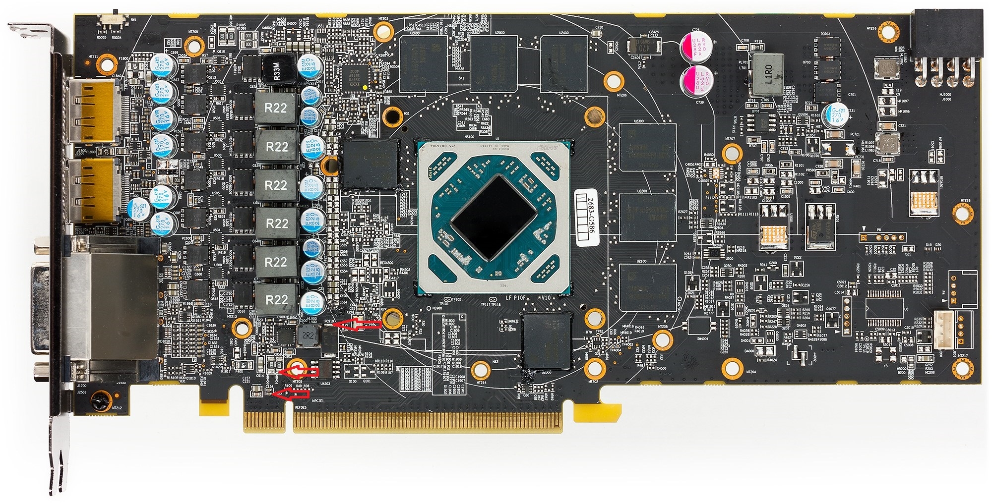

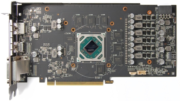

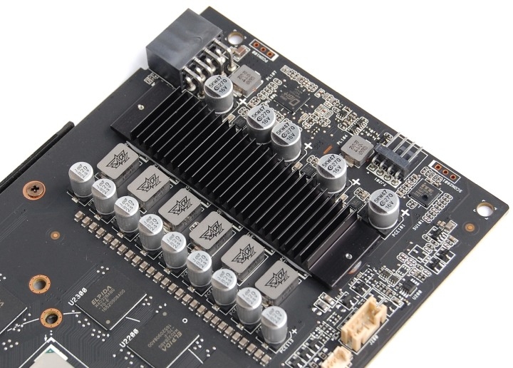

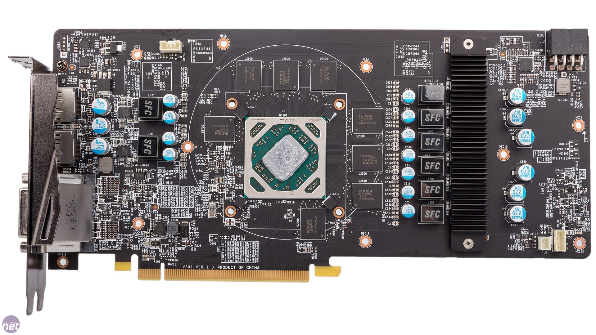

    Tam na tych kartach Asus (MSI ma inaczej rozłozone elementy na płytce refer.) czyli
    Radeon RX 580, Radeon RX 570, Radeon RX 560 i Radeon RX 550... to proste przeróbki kart RX400
    -Radeon RX 580/570 z grafiką Polaris 20 czyli zamiana Radeon RX 480/470 z Polaris10
    - podkręcono co nieco i dodano kilka technologii: Radeon Chill, FreeSync 2.
    Zasilanie 6+2 fazy + dodatkowe zasilanie 8-pin
    Asus Expedition RX 570 rgb - Brak obrazu po przegrzaniu karty Asus Expedition RX 570 rgb - Brak obrazu po przegrzaniu karty
    Zacznij od pomiarów +12V na 8-pin i czy podawane jest ono dalej na płytkę (Digi+)
    Potem czy masz nap. na fazach zasilania chipa grafiki (owe 6) i RAM (2)
    pomocne
    - poczytać o rozwiązaniach zasilania na Radeon RX 480/470
    - pomocne np. Link
    To zastanowia
    komputer rdzeń się nie grzał,
    p.s
    Poniżej wer.MSI RX570
    Tak wygląda płyta RX480
    - kontrolery IR3567b Link , zobacz czy jest Vcc
    - i drivery polowych 8510 + polowe 4C029
    * APW8722 Link
