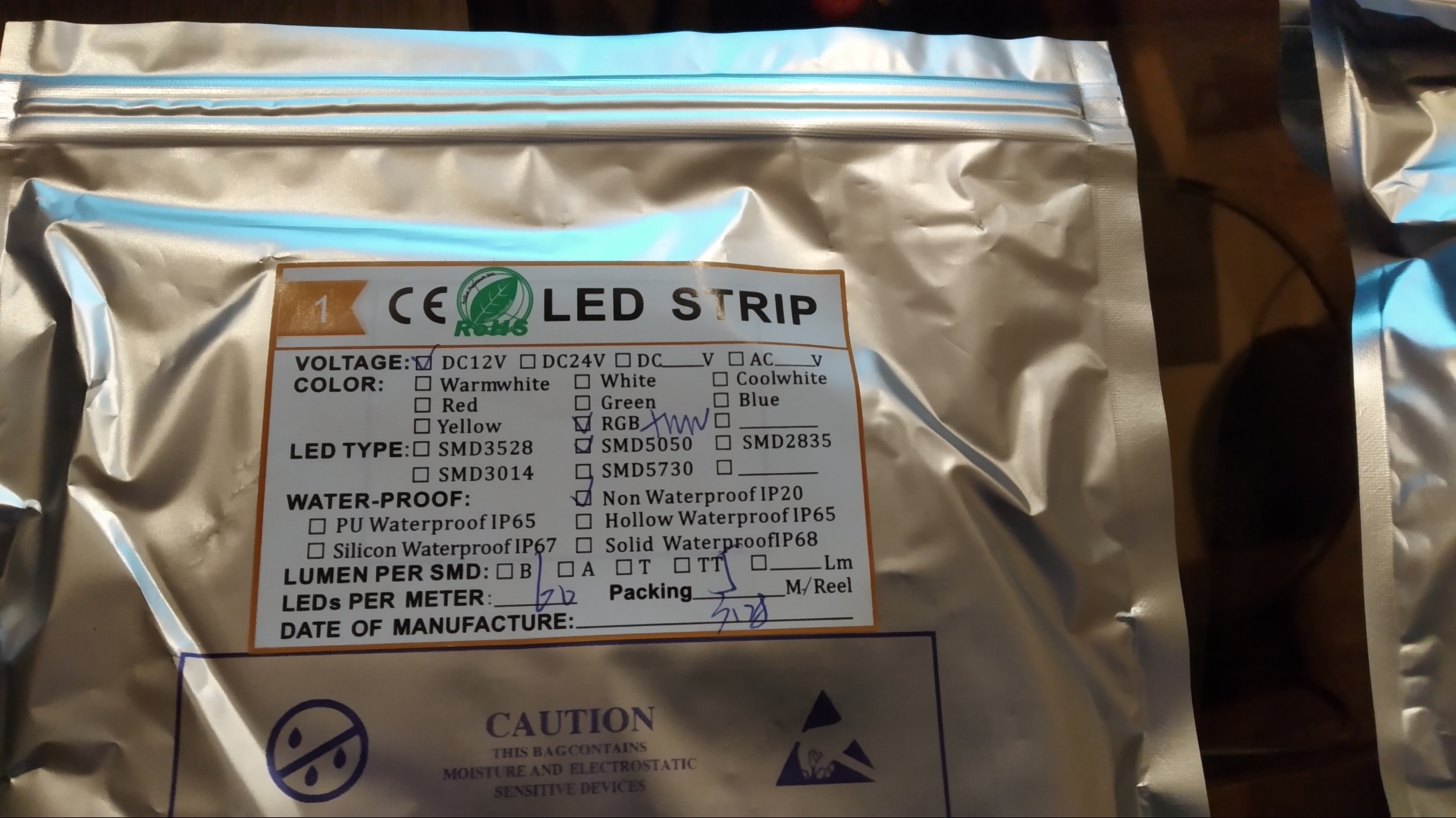

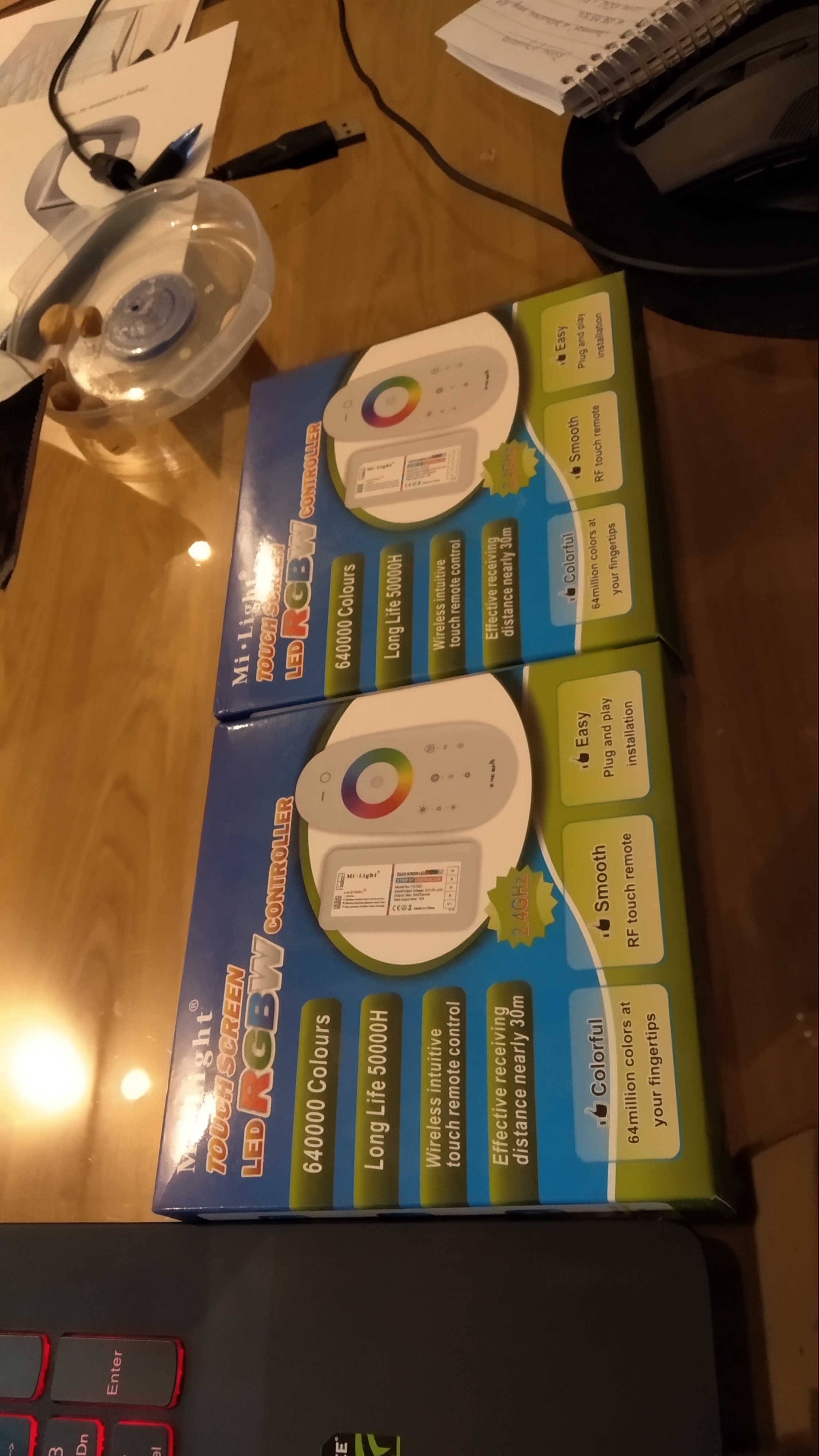

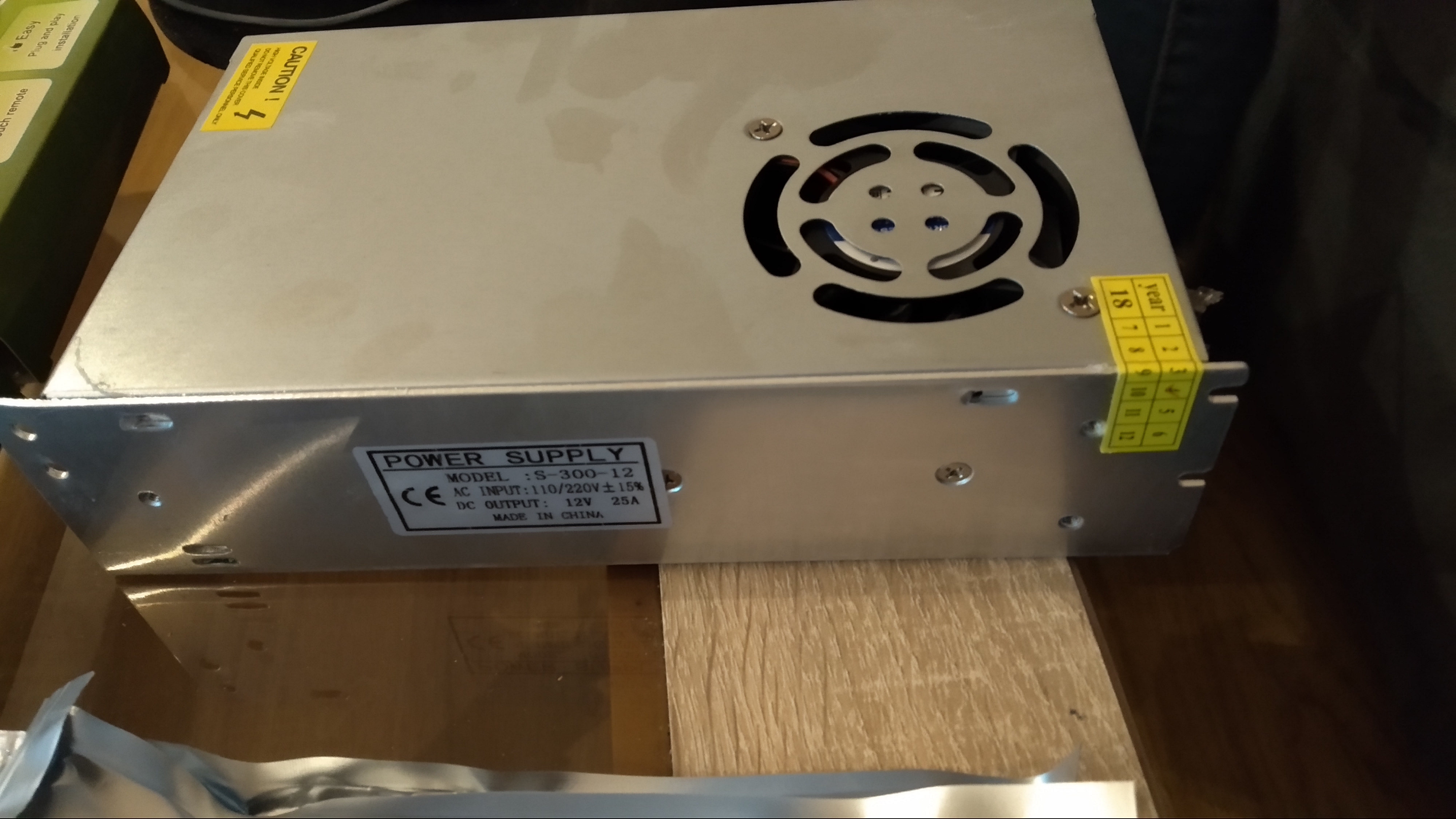

    Witam, zaryzykuję i po raz milionowy poruszę temat podłączenia taśmy led w podwieszanym suficie, przeszukałem całe to forum i dla mnie jako kompletnego laika pewne sprawy są nie do przeskoczenia. Mimo wszystko poruszam ten temat, gdyż uważam że każdy przykład podłączenia ledów jest inny, mój także więc nie wiem co zrobić. Kupiłem zestaw led jak na zdjęciach. Chcę podłączyć to po prostokącie na półce sufitowej i nie wiem czy sterownik mogę podłączyć bezpośrednio do napięcia 230v omijając zasilacz? Mam zasilacz, przy czym chciałbym mieć pewność że nie spotkają mnie spadki napięcia, dlatego też w dwóch rogach sufitu mam wyprowadzone kable z napięciem 230v. Najprościej byłoby chyba dokupić drugi zasilacz i z obydwu rogów podłączyć tak samo, czyli: zasilacz+sterownik+2taśmy led i analogicznie druga strona "po przekątnej" zasilacz+sterownik+2taśmy led. Pytanie czy jest sens? Dodam że cały zestaw mam dobrany tak aby podołał tym taśmom moc zasilacza jest z zapasem. Proszę się nie denerwować i proszę o odpowiedź :) Z góry dziękuję, pozdrawiam. P.S. czerwony prostokąt to taśma led którą właśnie chcę podłączyć.

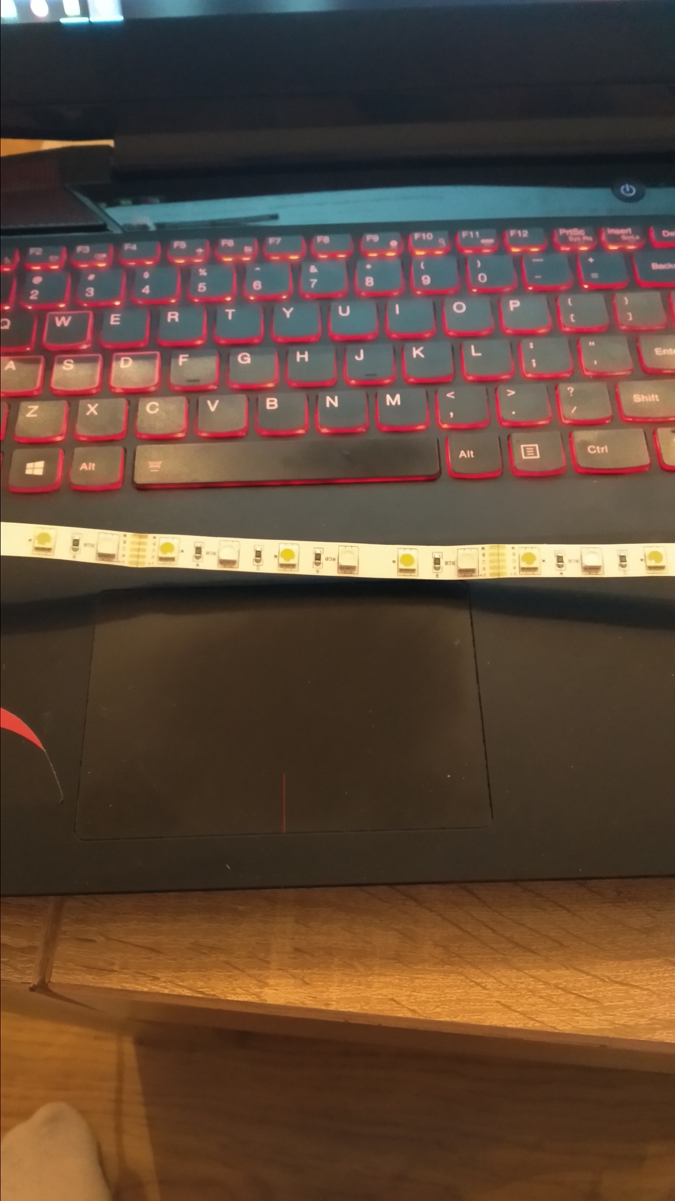

    Zasilacz 12v 200w, taśma led RGBW DC12V, Niestety nie jestem wstanie odpowiedzieć o jakiś jej szczegółach bo nie pamiętam (dawno zamawiałem), wiem że diody to te epistar odległość między kolorową a białą to: ok 12mm. mam 4 rolki po 5m ale potrzeba mi łącznie: ok 16m

    *Taśma LED: RGBW 300/5m
    *Rodzaj diod: SMD 5050 EPISTAR/SANAN
    *Ilość diod na 5m: 300 (150 diod RGB i 150 diod Białych 5050)
    *Ilość diod na 1m: 60 (30 diod RGB i 30 diod Białych 5050)
    *Pobór prądu: 72W/5m - 288W/15m
    a Zasilacz:
    *Moc: 300W 25 Ampera
    *Napięcie wejściowe 230V
    *Napięcie wyjściowe 12V DC

    72W na 5mb to 216W na 15mb. Spokojnie 300W wystarczy.

    mam 2 sterowniki Milight 24A FUT027, a co oznaczają te parametry "na kanał" nie mam pojęcia. Byłem w sklepie dobrali mi taki zestaw ale nie dopytałem jak to podłączyć, więc główkuje...

    Rozwiń taśmę, podłącz zasilanie i porównaj jasność początku i końca.
    Taśmy kładź ZAWSZE zasilanymi końcami z jednej strony. Przy 5 metrowej taśmie jest różnica w jasności początek-koniec, a przy 2 taśmach różnica jest jeszcze większa (spadek napięcia na taśmie). Obie taśmy podłącz do zasilania w jednym narożniku, przeciw legły będzie trochę ciemniejszy, ale przy tej odległości, nie będzie tego widać. Albo dorzuć kawałek przewodu równolegle z taśmą i zasil ją z dwóch końców.

    Dobra od początku. Nie podzielisz na strefy bo kupiłeś zestawy Mi-Light, które są sterownikami jednostrefowymi, czyli jednym pilotem obsłużysz jeden odbiornik. Te odbiorniki wyciągną max 144W (wiem, że inaczej podaje producent, ale taka prawda). Ehh ogólnie polecałbym zastosowanie taśmy RGBW 4W1 bo takie pół na pół słabo wyglądają.
    Przechodząc do rzeczy, jeśli zostajemy przy tym zestawie to, wywal zasilacz bo będzie ten radiator wył niesamowicie. Podziel tą instalację na dwie części. W jednym rogu zasilacz 150W odbiornik i taśma i w drugim to samo. Wepnij się tylko zasilaczem w środek taśmy. Czyli jak masz 8 metrów (5+3 metry) jednej to wepnij się na czwartym metrze.
    Jeśli możesz jeszcze wymienić te produkty to zamiast zestawu MiLighta, weź dwa odbiorniki RGBW i jeden pilot FUT092 i zamiast tego wieeeelkiego zasilacza weź dwa 150W. Instalacja taka sama jak powyżej, ale jednym pilotem obsłużysz całość razem lub oddzielnie, a w tej chwili do jednej taśmy jeden pilotem, a do drugiej drugi - bezsensu.
