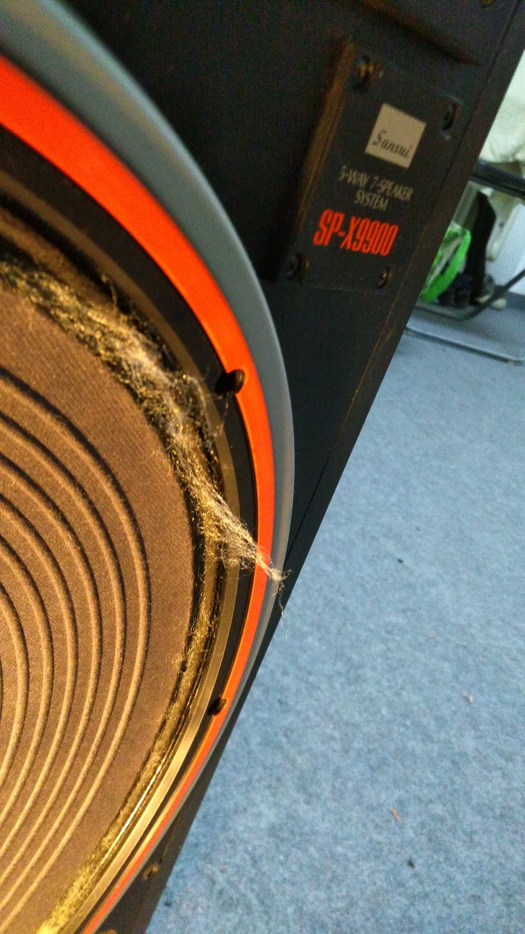

    Witam serdecznie Forumowiczów .czym mogę zakonserwować zawieszenia ,aby więcej nie wychodziły włókna (jak na zdjeciu ).Orginalnie jest jakaś klejąca czarna substancja ,lecz z racji wieku trochę wyschła i zaczęły wychodzić te "nitki".Nie ma żadnych ubytków w postaci dziur ,dzieje się tak tylko w tej części ,reszta jest ok .Czytałem , na jakimś forum o farbie kauczukowej .bardzo proszę o radę , głośniki grają naprawdę pięknie i nie chciałbym ich "popsuć" sansui sp-x 9900 - czym zakonserwować zawieszenie górne

    sylikon na palca i minimalną ilość wetrzeć na odtłuszczoną powierzchnie, ja tak zrobiłem i działa już długi czas, na ucho nic na gorszę się nie zmieniło ale ja ucho mam drewniane więc proszę się tym nie sugerować,.
