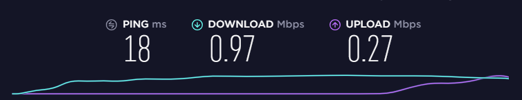

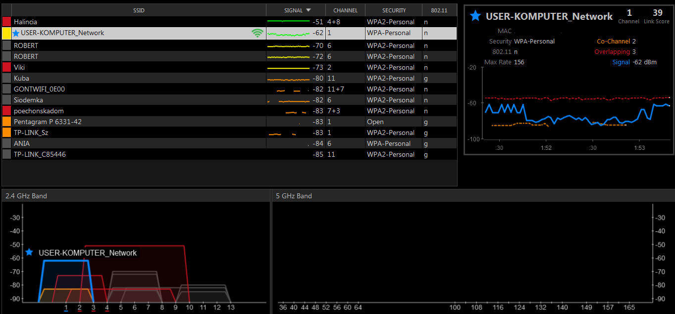

    Wyniki testów:
    inSSIDer - screen pokazuje moment zerwania połączenia
    speedtest - czasem pokazuje download 14 Mbps, czasem 10 Mbps, a czasem jak na ss
    cmd
    Załączam również plik tekstowy wyeksportowany z programu WinMTR, który był uruchomiony około 15 minut.
    Na czas testów wszystkie programy miałem wyłączone i z wifi korzystał tylko mój laptop.

    Co do danych z InSSIDera
    - nie ma rewelacji, więc rwie sygnał
    - można spróbować ustawić inny kanał wifi w routerze głównym, ale sieci by się nie zakłócały może być w pasmie 2,4 GHz w sumie tylko 3 a tu jest ich więcej,
    Ale moim zdaniem na niewiele się to zda, bo routery u innych są pewnie ustawione na auto, Ty zmienisz kanał sprzęt innych zrobi to samo i prędzej czy później wrócisz do punktu wyjścia.
    Testy robiłeś też w środku nocy jak widzę :D , więc to, że sieci w dzień pojawi się więcej jest niemal pewne.
