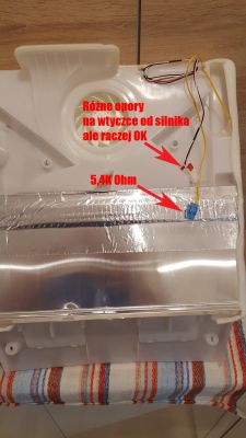

    Witam..
    Posiadam półroczną lodówkę Samsung RB33N341MSS No-Frost .
    Dwa dni temu przestała chłodzić mimo że zamrażalnik dobrze zamraża.
    Zdjąłem osłonę w środku zamrażalnika i jest tam bryła lodu.
    Czy to może jest powodem że chłodziarka nie chłodzi ?
    Czym jest to spowodowane że zrobiła się taka bryła lodu?

    Brak odszramiania lub ubytek czynnika. Aby to sprawdzić trzba lodówkę zostawoć wyłączoną z otwartymi drzwiami przynajmniej na dobę.
    Jak się rozmrozi i wysuszy włącz i mierz temp zewnętrznym termometrem. Jak będzie dobrze a potem się zacznie pogarszać, to trzeba szukać dalej.
    Po wysuszeniu możesz sprawdzić grzałkę, bezpieczk(i) termiczny i wentylator. Ten ostatni może być rozłączany jakimś wyłącznikiem drzwiowym. Trzeba go znaleźć i zasymulować zamknięcie drzwi. Może być to przycisk lub pole do którego trzeba przyłożyć magnes.

    Jeszcze były bryły lodu w kanałach wentylacyjnych gdzie wentylator dmucha zimne powietrze do góry.
    Przyznam się że dzwoniłem do autoryzowanego serwisanta Samsung i powiedział mi właśnie żeby rozmrozić lodówkę przez 24h a potem "pogadamy dalej".
    Dzięki za wskazówki:
    Posprawdzałem wszystko i wygląda na OK.
    - bezpiecznik termiczny przewodzi (0 Ohm),
    - grzałka 150W (opór 355 Ohm),
    - i nie wiem co to jest na żółtych przewodach równe 5kOhm. (dobra chyba termistor NTC).
    Rozumiem że wentylator jest na 230V i mogę sprawdzić na krótko?

    Gdzie Ty widzisz spawy? Zaznacz strzałką.
    To ligicznie nie możliwe bo te rurki już cieńszej ścianiki mieć nie mogą....
    Z resztą nic z tym nie zrobisz. Trzeba by zrobić próbęciśnieniową azotem, ale dotego trzeba mieć wiedzę narzędzia i...azot.
