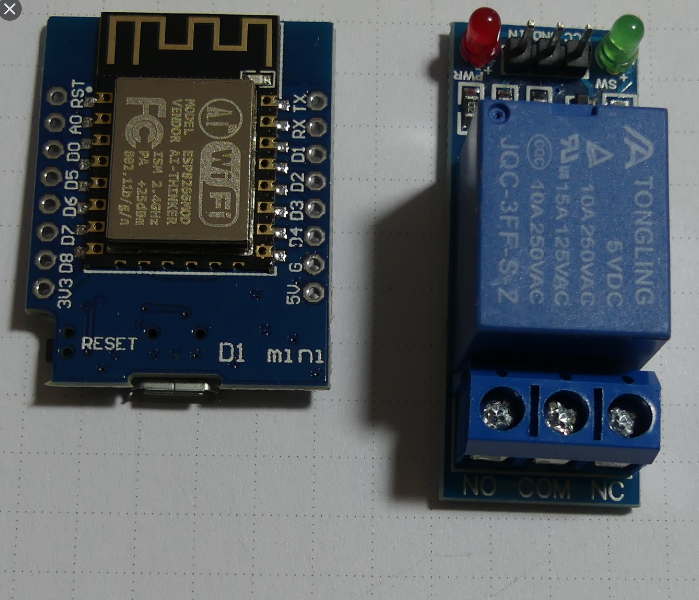

    Witam, czy udało się zrealizować sterowanie?
    Planuje zrobić bardzo podobne sterowanie z termostatem na Wemos D1 mini z grzałką 6kW 400V.
    Wemos steruje przekaźnikiem - napięciem 5V. Przekaźnik jaki używam: Sterowanie grzałką 2000W Wemos D1 Mini - SSR czy stycznik?
    Do styków przekaźnika zamierzam podpiąć zasilanie DC 24V by następnie nim sterować cewką stycznika, np: 3NO 25A 24V AC/DC ESD325S Hager.
    Czy ma to sens i czy powinienem chronić jeszcze jakoś swoją płytkę sterującą? Czytałem o tym, że powinno się używać diody lub gasików aby chronić elektronikę, czy sam przekaźnik nie wystarczy?

    Ten przekaźnik a włąściwie moduł z przekaźnikiem zawiera tranzystor wzmacniający sygnał z wejścia oraz diodę zabezpieczającą przed przepięciami od cewki przekaźnika...
    Czyli już masz diodę.
    Zamiast zasilacza 24V daj stycznik z cewką na 230V AC i steruj go tym przekaźnikiem z modułu np.:
    IKA432-30/230V czy ST25-30

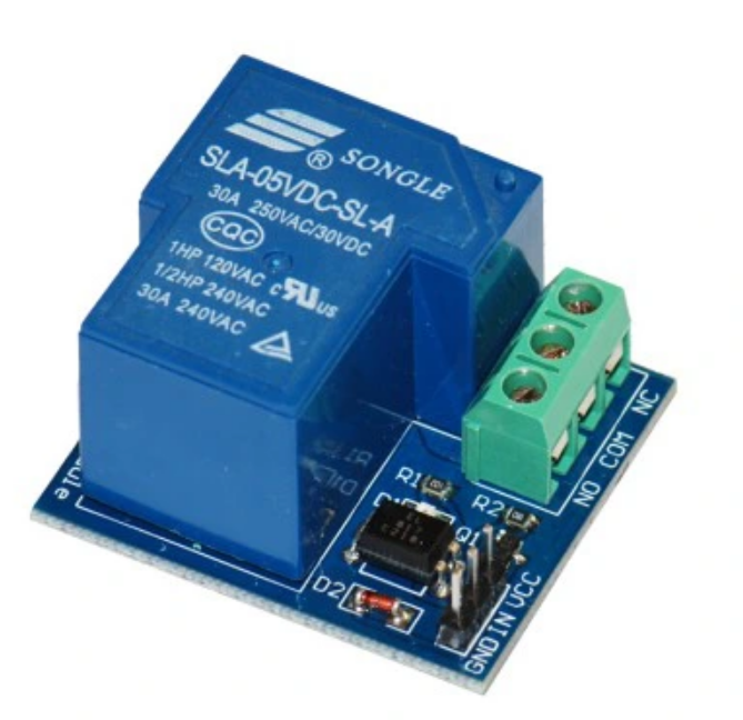

    Przekaźnik 30A spali się po kilku zadziałaniach gdy będzie miał sterować grzałką 6KW. Tutaj potrzebny jest stycznik wytrzymujący prąd roboczy podczas komutacji a nie przekaźnik. Poczytaj jakie prądy może komutować stycznik a jakie przekaźnik.
    Moduł z przekaźnikiem ma na pokładzie tranzystor wzmacniający dzięki czemu już około 2V wystarcza do wysterowania przekaźnika...

    nightwatch napisał:
    no właśnie byłem ciekaw co to znaczy że przekaźnik ma zakres 30A przy 230V - tzn czy to nie oznacza że może on przełączać prąd do 30A przy danym napięciu? Czy że to jakieś maksymalne maksimum które wytrzyma jednorazowo, a normalny zakres jego pracy jest dużo niższy?
    Nigdy nie używałem przekaźnika do tak dużych mocy więc nie wiem, no ale teoretycznie grzałka 6kW nie powinna przekraczać tych 30A w żadnym momencie?
    Miałem problemy z pompką cyrkulacji wody w instalacji CO która to pompka teoretycznie miała moc 5W ale przy załączaniu generowała impuls z bardzo wysokim prądem który skutecznie niszczył wszelkie przekaźniki (te do 10A) oraz SSRy. No ale to wina elektroniki w tej pompce, grzałka nie powinna takich sztuczek robić chyba?
    Z dokumentacji wynika, że dla obciążeń rezystancyjnych ten przekaźnik ma zdolność łączeniową 250 VAC / 30 A / 7200 VA, czyli całkiem dużo. Nie wiadomo jednak, czy Chińczycy czegoś tam nie podkoloryzowali.
    Z drugiej strony, podobny Relpol ma porównywalne parametry.

    Problem polega na tym że te 6KW to ma być 3 fazy czyli by trzeba 3 przekaźniki a poza tym w przypadku uszkodzenia grzałki np przez zwarcie przekaźnik jest do wymiany.
    3 przekaźniki po 5zł + pcb ze złączami + obudowa+ zasilacz 5V 3W=?
    Stycznik=56zł
    Styki przekaźnika są o wiele mniejszego rozmiaru i mniej odporne na udary prądowe(wypalanie) od stycznika.
    Nie będę się wymądrzał ale nie widziałem jeszcze w życiu sklejonego stycznika w przeciwieństwie do przekaźników...
    Styczniki po 20 latach pracy nadal działają.
