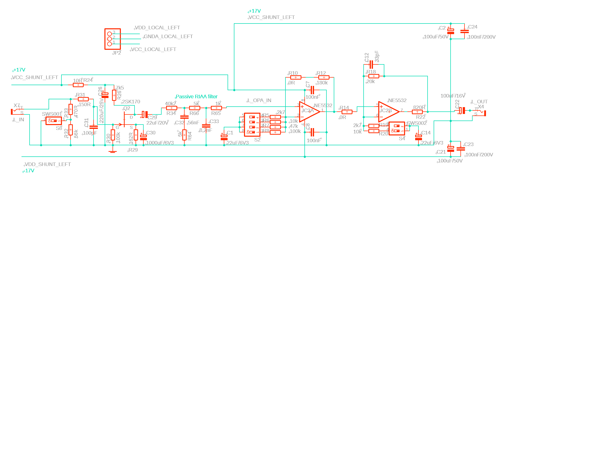

    zaprojektowałem sobie przedwzmacniacz do gramofonu, trzystopniowy. Na wejściu jest sygnał rzędu 2mV.
    Układ jest zasilany napięciem symetrycznym +17V -17V
    Pierwszy stopien zbudowany jest na tranzystorze JFet 2SK170 (czy oryginalny nie wiem, kupiony w sklepie).
    Bazując na nocie katalogowej, tranzystor zasilany +17V i dren poprzez rezystor 7k5. Przy tym napięciu prąd Ids rzędu 2mA. Teoretycznie taki układ powinien wzmocnić sygnał o ~20dB.
    Następnie wzmocniony sygnał skierowany jest na pasywny filtr RIAA. Z filtru RIAA przechodzi na kolejny stopień, WO NE5532. Bez żadnych zmian sygnał trafia na 3-ci stopień wzmocnienia, drugi WO z układu NE5532.
    Załączam schemat:
    Przedwzmacniacz nie wzmacnia sygnału - własny projekt
    Jaki jest efekt:
    Sygnał na wyjściu, przy ustawieniu najmniejszego wzmocnienia na obu stopniach, w ogóle nie jest wzmocniony. Dodatkowo pasmo jest jakby przytłumione. Jak przestawię na maksymalne wzmocnienie to jest wyraźne wzmocnienie sygnału (ale wciąż niskie) względem sygnału bez wzmocnienia.

    Na wyjściach IC2A i ICB2 jest napiecie stale rzęu +12V (powoli maleje). Na oscyloskopie mam, jakby układ się wzbudzał (~600Hz), chociaż tego nie slychac w glosnikach. Dodatkowo układ działa jak "mikrofon", "pukanie w płytkę wyzwala pukanie w głośnikach.
    Prąd Idss jest rzędu 2mA powinien być.
    Napiecie na drenie 16,88V
    Napiecie na R26 (162R) 0V (poza skalą mierzalną). Tranzystor zatkany?
    @trymer01 , ostatnio pomogłeś w poprzednim układzie, ale miał za niskie wzmocnienie. Stad pomysł na trzystopniowy przedwzmacniacz.
    jFet, bo niskie szumy wejsciowe
    Skoro wejście IC2A "wisi w powietrzu " to różne cuda mogą się dziać, ale chyba to nie wzbudzenie. Proponuję zacząć zgodnie z dobrymi praktykami - zacznij sprawdzać układ od tyłu, czyli podać sygnał na IC2B i obejrzeć go na oscyloskopie, jeśli jest OK to dalej IC2A ale najpierw trzeba "odwiesić " to wiszące wejście. Potem filtr RIAA i na końcu stopień z FET.

    maciek.mr
    Posty: 590
    Pomógł: 15
    Ocena: 84
    Nie rozumiem, ze wejście wisi w powietrzu? Brak rezystora pomiędzy "+" IC2A a GND? Np. 100k?
    Czy to samo tyczy się IC2B?

    @trymer01
    Mea culpa - R29 - tam jest 0V - zakres mam 1mV, a wskazuje 0V
    R26 - 16,88V -
    Tranzystor jest zatkany. Musiałem źle policzyć układ (bazowałem na http://www.ire.pw.edu.pl/~wkazubski/Wzmacniacz-RC), przyjąłem dane jak w pierwszym poście.
    Podpinam rezystor do IC2A (+)
    Jak odetkać tranzystor?

    Podłaczyłem rezystor 100k do IC2A (+) - napięcie spadło do 0,4V na wyjsciu na IC2B. Na wyjściu IC2A napiecie 45mV

    Tranzystor poprawnie wlutowany. Ja nie jestem pewien czy 2sk170BL to nie jest jakas podróbka.
    Ale zachowuje się identycznie jak pozostałe.
    W nocie katalogowej podają, że Idss dla wersji BL to 6 mA do 12mA (http://pdf.datasheetcatalog.com/datasheet/toshiba/1027.pdf)
    Napiecie Vd (względem masy) - 16,88V
    Vs - 0,58V
    Vg - 0V
    @trymer01 Bingo !! Na płytce jest układ pod BF245, a 2SK170 ma zamienione źródło z drenem. Dopiero teraz zauważyłem w notach

    :) Układ oraz płytkę sam projektowałem, ale układ wyprowadzeń na BF245 (w Eagle nie było 2SK170).
    Teraz przelutowałem i cały układ działa jak zaprojektowano, dźwięk jak dla mnie super, brak przydźwięków sieciowych.
    Pozostała kwestia wzmocnienia do wyregulowania.
    @trymer01 wielkie dzięki za pomoc. Kolejny raz.
    Przy okazji, napięcie na R29 to 0,28V, czyli prąd 1,7mA
