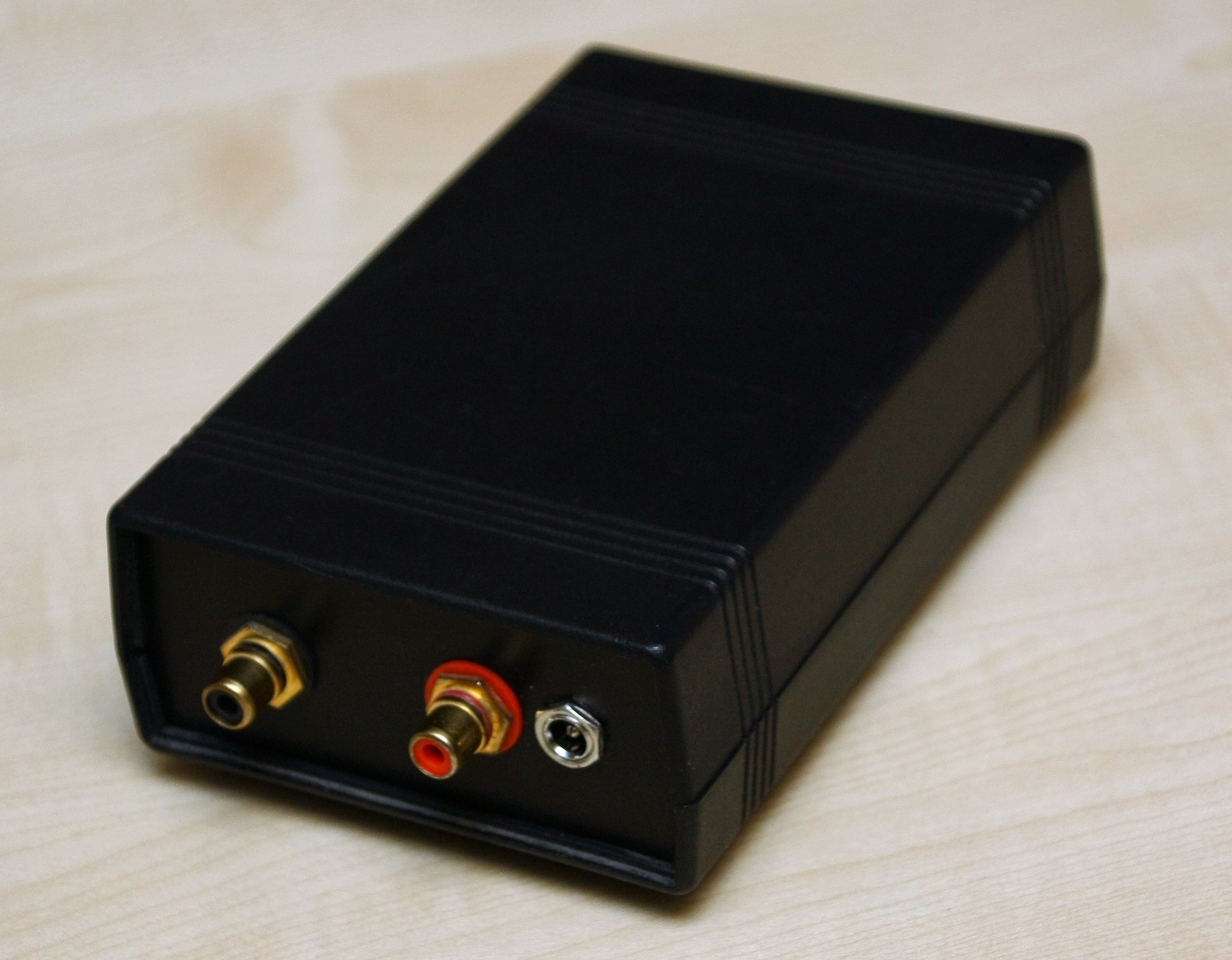

    Dzisiaj przedstawiam tu swój mini-projekt, którym jest przedwzmacniacz gramofonowy.
    Ten projekcik powstał kilka lat temu, gdy użytkowałem wzmacniacz bez wejścia gramofonowego. Od jakiegoś czasu leżał co prawda w szufladzie, a teraz jeden ze znajomych zapytał mnie o coś takiego. Wyciągnąłem go więc z “ukrycia” aby zaoferować znajomemu, a przy okazji pomyślałem sobie, aby go tu zaprezentować, może komuś podpowie rozwiązanie stosowne dla niego.
    Projekt nie jest niczym odkrywczym, nie będę się tu więc zbytnio rozpisywał.
    Jest to bardzo prosty wzmacniacz gramofonowy wykonany jako przystawka do wzmacniacza niewyposażonego w taki układ.
    Konstrukcja ta, to po prostu dwustopniowy wzmacniacz tranzystorowy, wykonany na tranzystorach polowych 2SK170. Pomiędzy stopnie tego wzmacniacza włączony jest pasywny układ RC zapewniający odpowiednią dla krzywej RIAA korekcję częstotliwościową. (Szczerze mówiąc jestem miłośnikiem pasywnej korekcji RIAA.)
    Dla zainteresowanych link do strony, kalkulatora elementów do pasywnej korekcji RIAA:
    http://www.mh-audio.nl/calculateRIAA.asp
    Na płytce przedwzmacniacza znajduje się także stabilizator napięcia zrealizowany na układzie LM317, zapewniający stosowne dla przedwzmacniacza napięcie zasilania.
    Z racji że układ ten został umieszczony w plastikowej obudowie (Z-50), a mając na uwadze jego sporą czułość; obudowa została wewnętrznie ekranowana cieniutką blaszką miedzianą aby ograniczyć zakłócenia z zewnątrz.

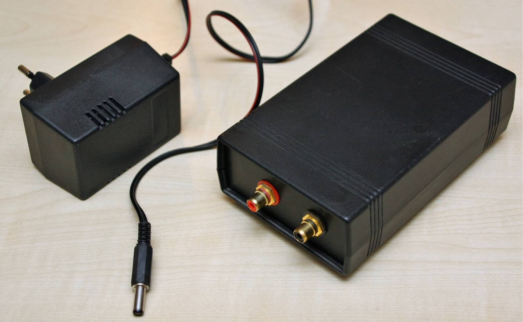

    Układ zasilany jest z sieci za pomocą zewnętrznego transformatorowego zasilacza niestabilizowanego. Umieszczony on został w obudowie typu wtyczka (Z-10A), co widać na załączonych zdjęciach.

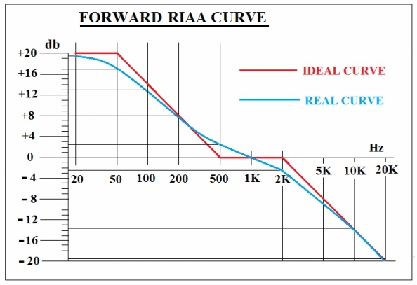

    Tutaj jeszcze charakterystyka przedwzmacniacza „zdjęta” (przy użyciu kiepskiej karty) za pomocą programu RMAA.

    Jakoś tej stabilizacji na zdjęciach zasilacza nie widać. Natomiast widać ją na zdjęciach przedwazmacniacza. Zadnego błędu w opisie nie ma.

    Bardzo ładna konstrukcja. Co do zasilacza, to nie należy mylić prostownika z kondensatorem ze stabilizacją... Sam używam podobnego wzmacniacza z takim samym rozwiązaniem zasilania. Bardzo ciekawe prowadzenie masy na płytce drukowanej. Skąd taki pomysł? przypomina trochę rozwiązania lampowe. Podsumowując, bardzo ładna konstrukcja.

    Sprawa zasilania już została w zasadzie wyjaśniona. (Jest tak jak opisałem w pierwszym poście.) W ramach uzupełnienie poniżej przedstawiam schemat samego zasilacza (nie ma tam tylko transformatora).
    Mini-projekt - przedwzmacniacz gramofonowy na tranzystorach polowych
    A co do prowadzenia masy. Po prostu zamysł był taki, aby stworzyć główny punkt masy w układzie przedwzmacniacza. Może tutaj nie ma to aż takiego znaczenia, ale wiadomo o korzyściach takiego rozwiązania.

    Jakim napięciem jest zasilany sam przedwzmacniacz, czy ten LM317 z radiatorem nie jest tam wstawiany trochę na wyrost?
    Jest zdjęcie transformatora, wpisz więc jego typ w wyszukiwarkę, znajdź specyfikację, z niej odczytaj napięcie wyjściowe transformatora.
    Teraz znajdź jeszcze specyfikację LM317 i z wzoru na napięcie wyjściowe sprawdź, jakie napięcie jest po stabilizatorze - i masz gotową odpowiedź na zadane przez siebie pytanie.
    Radiator ma kilka centymetrów kwadratowych i nie jest zabronione stosowanie niewielkiego radiatora, szczególnie, że napięcie wyjściowe to ... no, ile, kolego @stan.?

    Beznadziejna krzywa przenoszenia, dodam że ekran powinien być wykonany z jednego kawałka foli miedzianej lub użyć specjalnego sprayu ekranującego również przód i tył przedwzmacniacza

    Kolego mieszaczwcz, powiadasz że beznadziejna krzywa przenoszenia. Jakiej więc krzywej oczekujesz od przedwzmacniacza gramofonowego?
    Co do prowadzenia masy. Faktycznie przyznaję że centralny punkt jest błędnie oddalony od masy kondensatora na wyjściu stabilizatora. Projekt powstał ładnych parę lat temu, gdy moje doświadczenia w temacie były też inne, dziś pewnie zrobiłbym to inaczej. Z drugiej zaś strony można tu stwierdzić że rezystancja ścieżki między wspomnianymi powyżej punktami nie jest większa niż 20mΩ (dokładnie nie liczyłem, tylko szacunkowo dla długości 100mm, szerokości 2,5mm i grubości 35µm), co przy prądzie przepływającym przez nią wynoszącym około 150mA, daje spadek napięcia na niej około 3mV. Niby nie jest to mało w porównaniu z wartością poziomu sygnału wejściowego, ale przecież jest to różnica potencjałów między stabilizatorem a punktem wspólnym mas wszystkich gałęzi tego przedwzmacniacza. Czy to w tym przypadku jest wielkim problemem?
