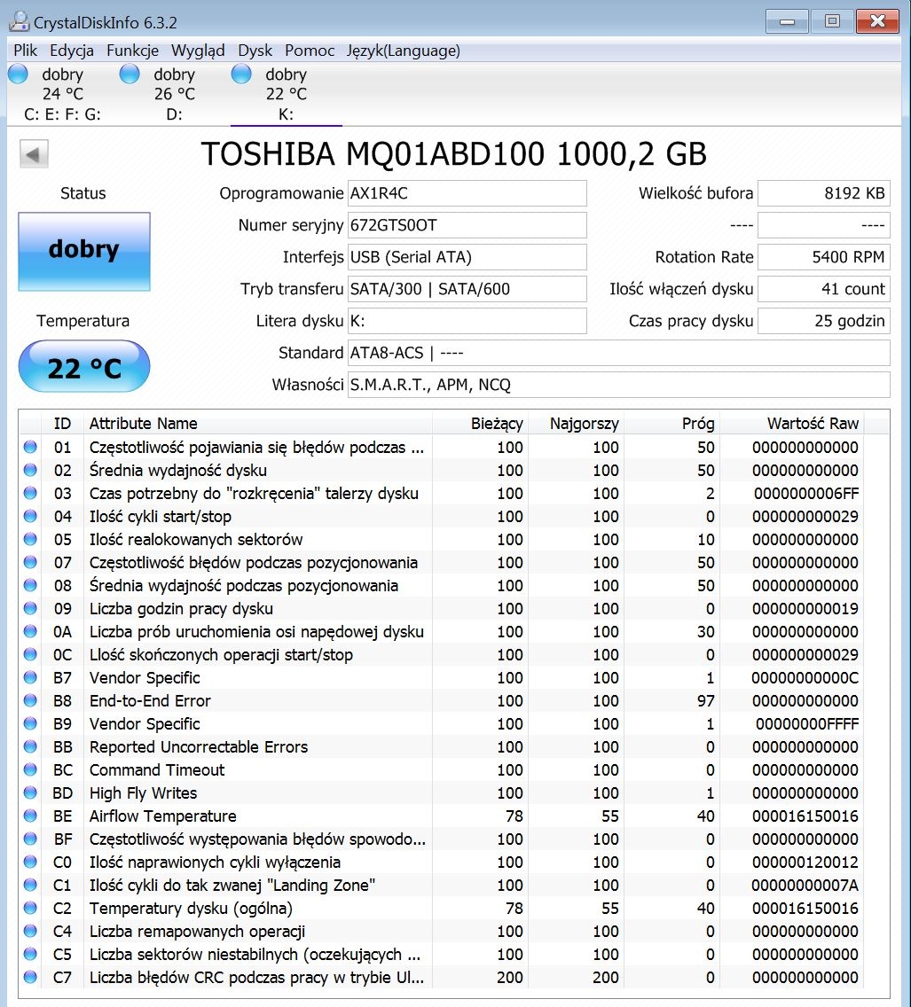

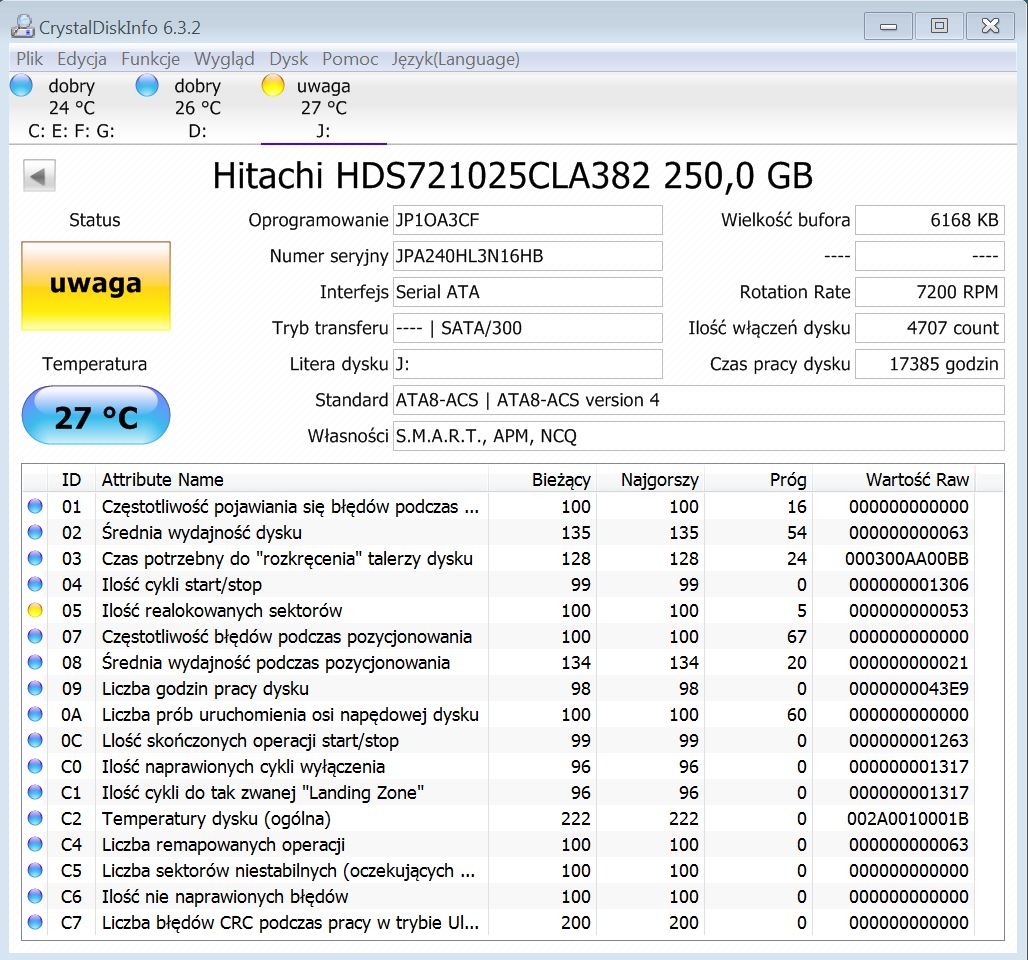

    Niedawno w internecie wyczytałem, min. na tym forum --> https://www.elektroda.pl/rtvforum/topic2920810-30.html , że oszuści przez zerowanie SMART odmładzają dyski aby znaleźć kupca. Trochę mnie to niepokoi, gdyż ostatnio na aukcjach znanego serwisu aukcyjnego zakupiłem 3 nowe dyski.
    Toteż zwracam się do Kolegów z zapytaniem - jak w tytule tematu.

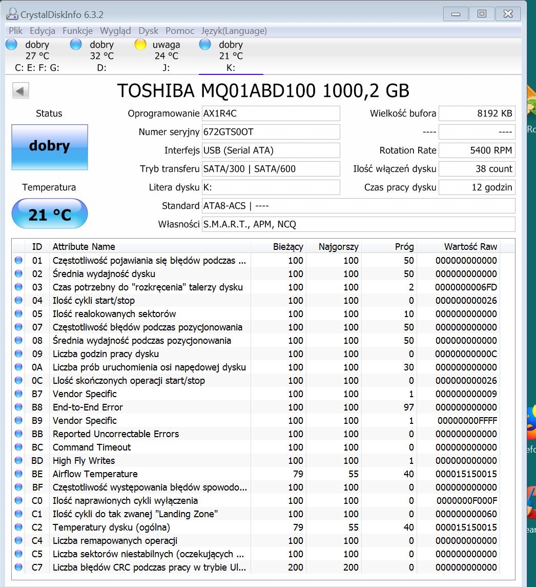

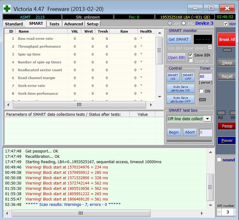

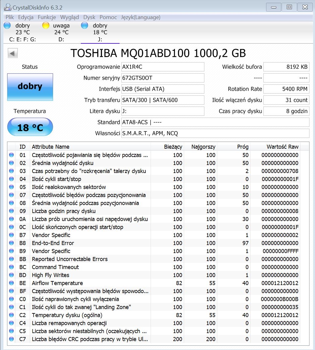

    Poniżej przesyłam screeny SMART tych 3 dysków (, tj. Seagate, Toshiby i WD) do oceny.
    Czy na podstawie SMART dysku można rozpoznać, że był on zerowany?
    Czy na podstawie SMART dysku można rozpoznać, że był on zerowany? Czy na podstawie SMART dysku można rozpoznać, że był on zerowany?
    Przy okazji chciałbym jeszcze dowiedzieć się - czy złomować już dysk, w którym SMART nadal wyświetla ostrzeżenie na żółto z uwagi na ilość realokowanych sektorów.
    Tutaj screen SMART tego dysku wykonałem po próbie jego naprawy programem MHDD, gdzie dysk najpierw wyzerowałem, a później zrobiłem Remap Bad Sektorów. Niestety, ta naprawa nie uzdrowiła tego dysku.

    Z dyskiem Hitachi 250GB możesz się pożegnać.

    Nie, jak ktoś wyzeruje SMART to raczej ciężko będzie to rozpoznać.

    Nie, jak czyścisz SMART to wszystkie parametry zerujesz. Jak dysk był przedtem sprawny i w dobrej kondycji to będzie działał normalnie, i SMART nie będzie niczego sygnalizował.

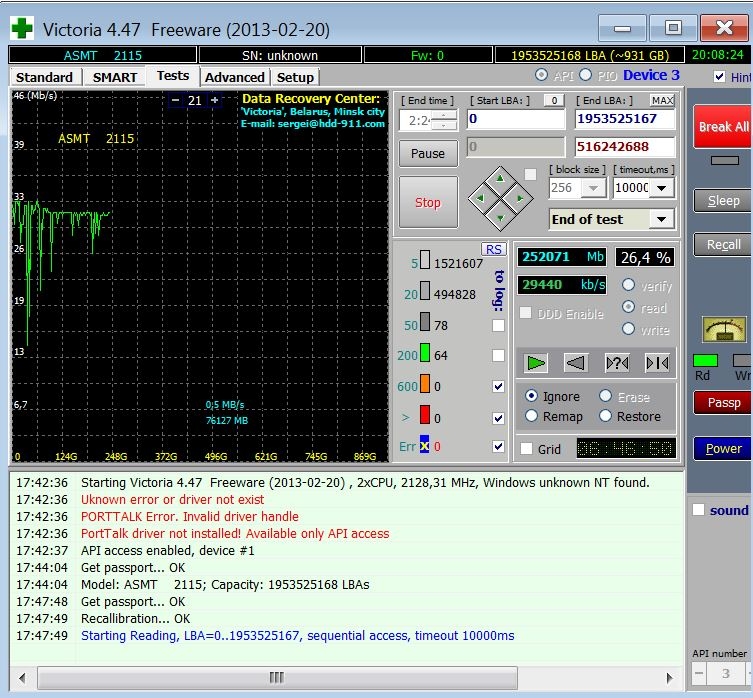

    Victoria przykładowo działa na Windowsie.

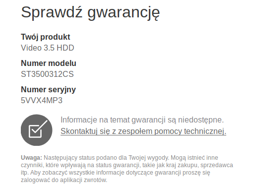

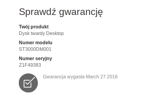

    Na dyskach Seagate na naklejce zakodowana jest data produkcji dysku. Można po niej określić czy ilość godzin pracy wskazana przez SMART jest w przybliżeniu wiarygodna. Mało prawdopodobne by np pięcioletni dysk miał przepracowane 10 godzin. Oczywiście nie jest to jakiś super pewny test, ale zawsze może coś podpowiedzieć.

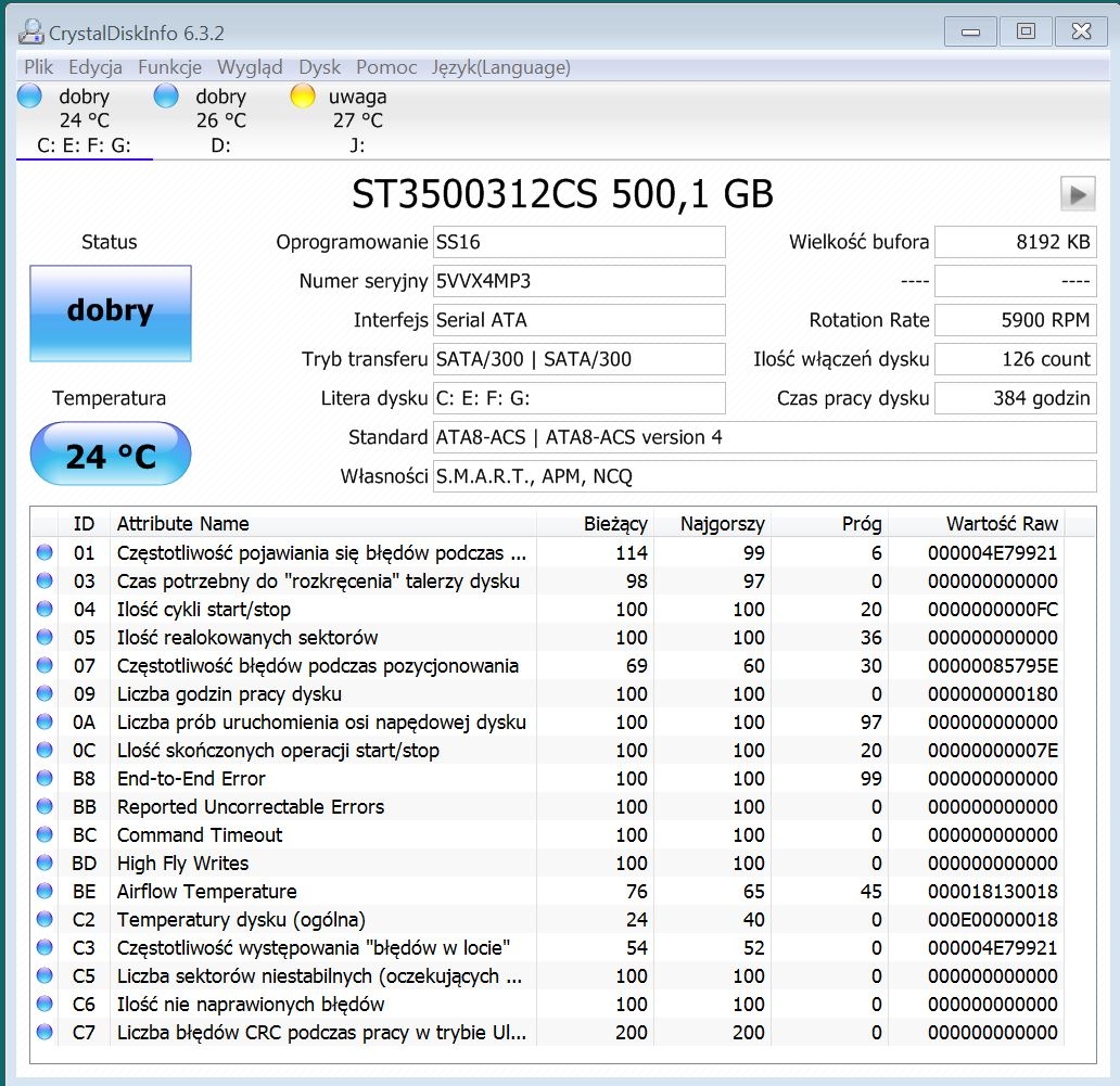

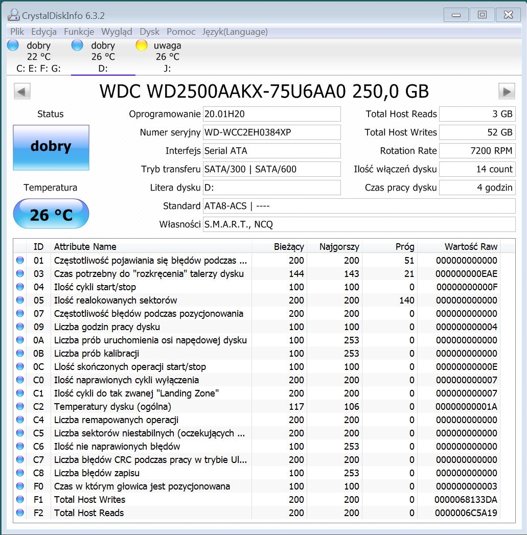

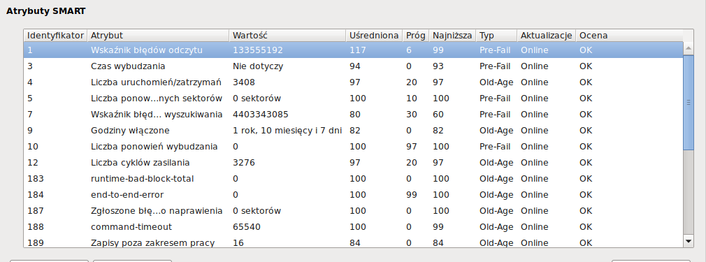

    Najprawdopodobniej to są dyski wyciągnięte ze starych komputerów/rejestratorów video i z wyzerowanym SMART.
    Dysków nie kupuje się na aukcjach tylko nowe na gwarancji producenta.
    Zamieszczam fotki z dwóch twoich dysków i z mojego starego któremu gwarancja się skończyła w 2016 roku jeszcze działającego. Porównaj sobie.
    Czy na podstawie SMART dysku można rozpoznać, że był on zerowany? Czy na podstawie SMART dysku można rozpoznać, że był on zerowany? Czy na podstawie SMART dysku można rozpoznać, że był on zerowany?
    Można oczywiście testy zrobić ale jak możesz to oddaj i kup nowe z gwarancją.
    Ciekawe ile zapłaciłeś ?
    Tak wygląda SMART. Gdybym chciał oszukać to bym wyzerował SMART i oczywiście czas pracy i liczba wlączeń była by minimalna i można śmiało na aukcje wystawiać dodając że kiedyś kupiłem i użyłem raz czy dwa do skopiowania danych a resztę przeleżał w szufladzie.
    Tak to działa i wszelkie opisy tego typu jak i leżaki magazynowe omijać z daleka.

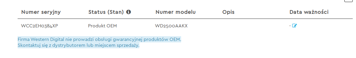

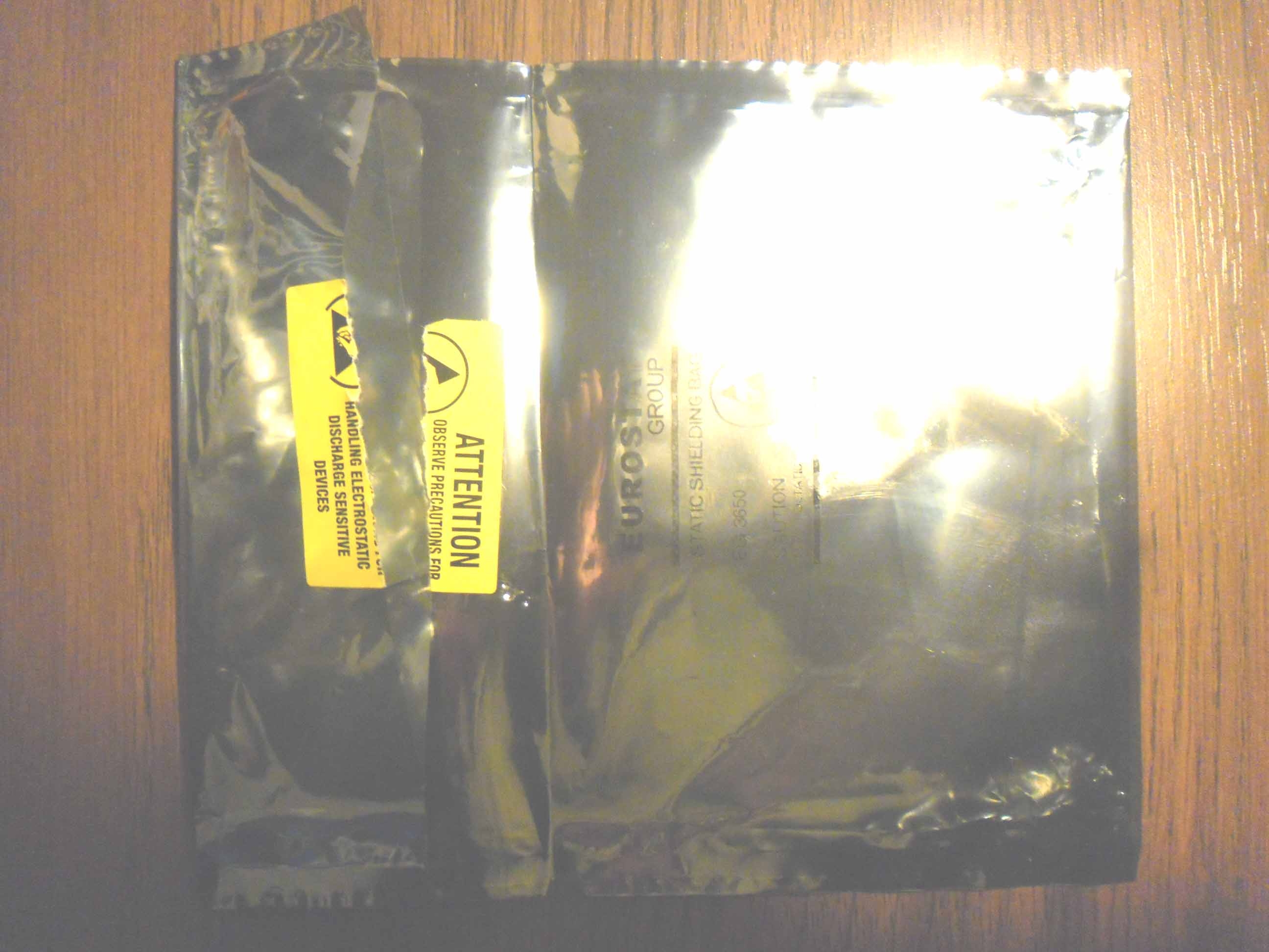

    Zaznaczam, że obydwa dyski mają roczną gwarancję i zostały mi przysłane w zaplombowanej folii, która z jednej strony była przeźroczysta, a z drugiej srebrna.
    Wyjątkiem jest tutaj 2,5" HDD Toshiba również z roczną gwarancją, który zakupiłem w komplecie wraz z obudową USB 3.0 jako dysk zewnętrzny w cenie 159 zł.
    Aby nie opłacać przesyłki wystawiający na aukcji ten dysk zewnętrzny Sprzedawca (z firmy x-kom) umożliwił mi jego odbiór w salonie swojej sieci. Toteż zakupiony przeze mnie towar został tam dostarczony ich transportem.
    Przed zakupem Sprzedający informował, że dysk jest nowy, a jego model zmienia się w zależności od aktualnych stanów magazynowych (dyski demontażowe). W związku z tym Sprzedawca nie był w stanie określić ani też mi zagwarantować konkretnego modelu, gdyż dyski te były losowo montowane w obudowie. Tutaj Sprzedawca twierdził, że nie ma możliwości sprawdzenia producenta dysku przed zamówieniem i jego sprowadzeniem do salonu.
    Ponadto na akcji było wypisane takie oto zdanie: "Dysk przeszedł wewnętrzne testy jakości - może mieć przepracowane około 5h."

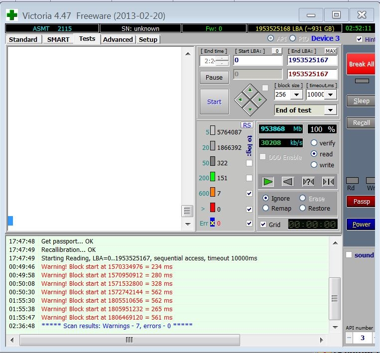

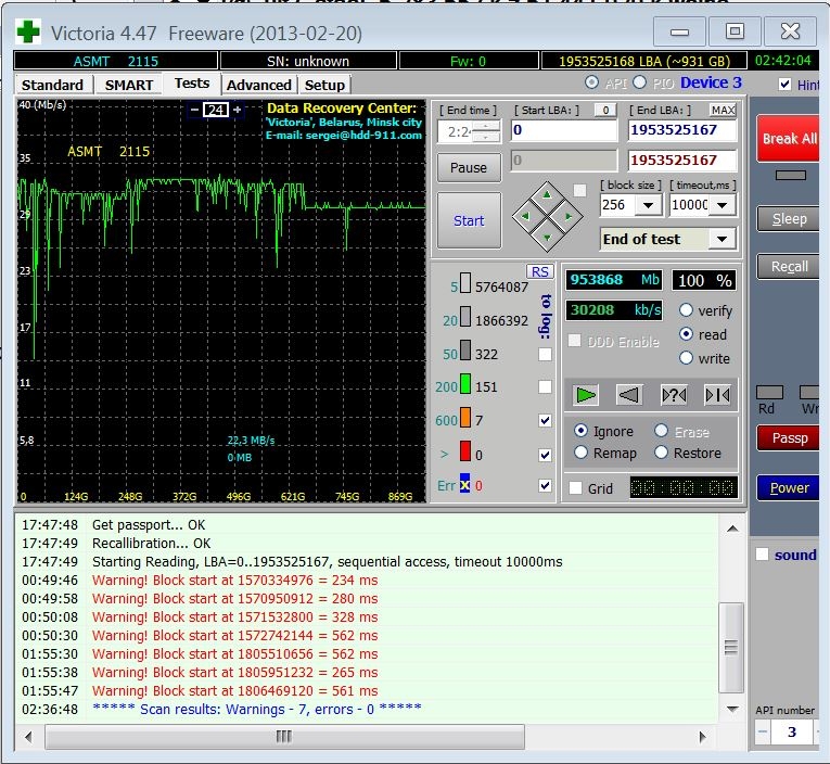

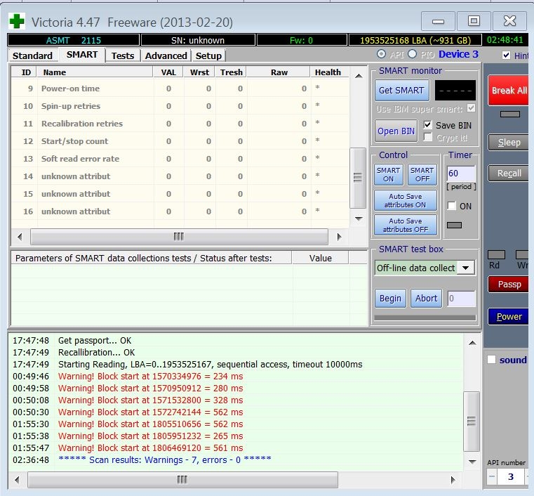

    To by się nawet zgadzało, gdyż w moim przypadku dysk miał około 8 godzin pracy (screen poniżej) - co wykazał zrobiony zaraz po zakupie SMART tego dysku.
    W tej chwili skanuję powierzchnię i sprawdzam czasy dostępu w tym dysku. Na razie przy około 27% sprawdzeniu jego pojemności nie mam powodu do zbytniego niepokoju. :-)
    Screen obok:

    Niestety test pod systemem może być obarczony błędem.

    To dlaczego ten dysk był zapakowany w zaplombowaną, fabryczną folię? - tj. taką jak na tej poniższej fotografii.
  • #22 17878863
    linuks
    Spec od komputerów
    Posty: 10981
    Pomógł: 1473
    Ocena: 491
    Bo go zapakowali w taką folię. Nie ma żadnego problemu zapakować dowolny dysk w taką folię. Dyski ktore kupiłeś pochodzą z demontażu starego sprzętu co zresztą sprzedawca wyrażnie napisał i dlatego cena obniżona. Czy SMART zerowany czy nie to nie sposób stwierdzić ale raczej tak bo trudno sobie wyobrazić np 5-7 letni dysk że leżał gdzieś nieużywany w jakimś rejestratorze video czy laptopie a teraz ktoś wpadł na pomysł dysk zdemontować i sprzedać. Wiele dysków w życiu widziałem i zdarzały się dyski ze SMART kilkadziesiąt godzin pracy a wg stanu talerzy to było kilka-kilkanaście tysięcy godzin pracy.

    sylweksylwina napisał:
    Jeżeli chodzi o ten z x-kom to raczej mówią prawdę.
    Co do tego przekonania – to mam małe obawy po przeprowadzeniu do końca testu programem Victoria na tym dysku zewnętrznym Toshiba. Poniżej zamieszczam do wglądu screeny i ponownie proszę Kolegów o fachową opinię:
    Czy na podstawie SMART dysku można rozpoznać, że był on zerowany? Czy na podstawie SMART dysku można rozpoznać, że był on zerowany? Czy na podstawie SMART dysku można rozpoznać, że był on zerowany? Czy na podstawie SMART dysku można rozpoznać, że był on zerowany?
    Z tego co widzę - to SMART odczytany w Victorii nie daje tu jednak żadnego powodu do niepokoju. Również SMART odczytany w CrystalDiskInfo jest w bardzo dobrej kondycji(screen poniżej):
