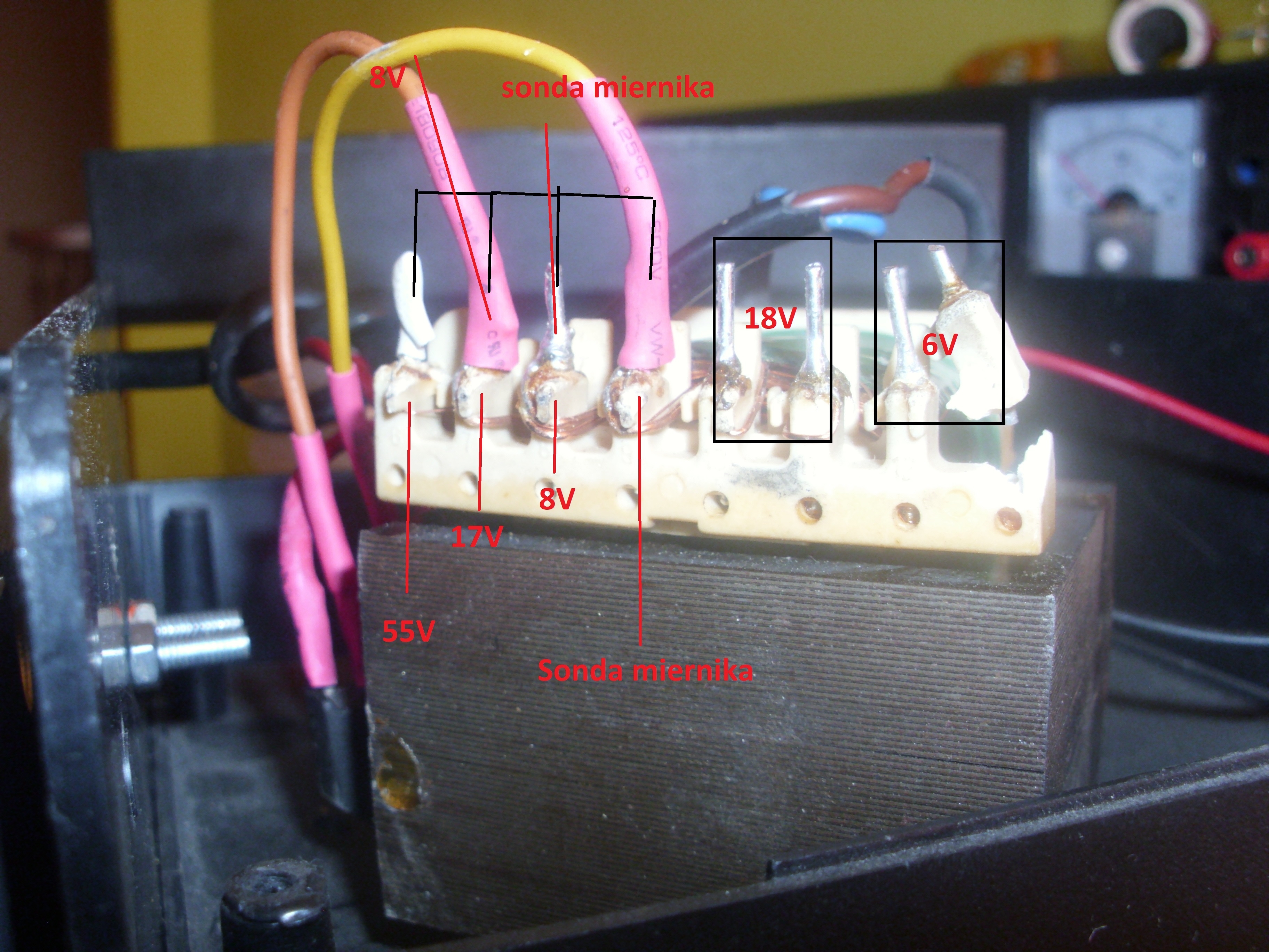

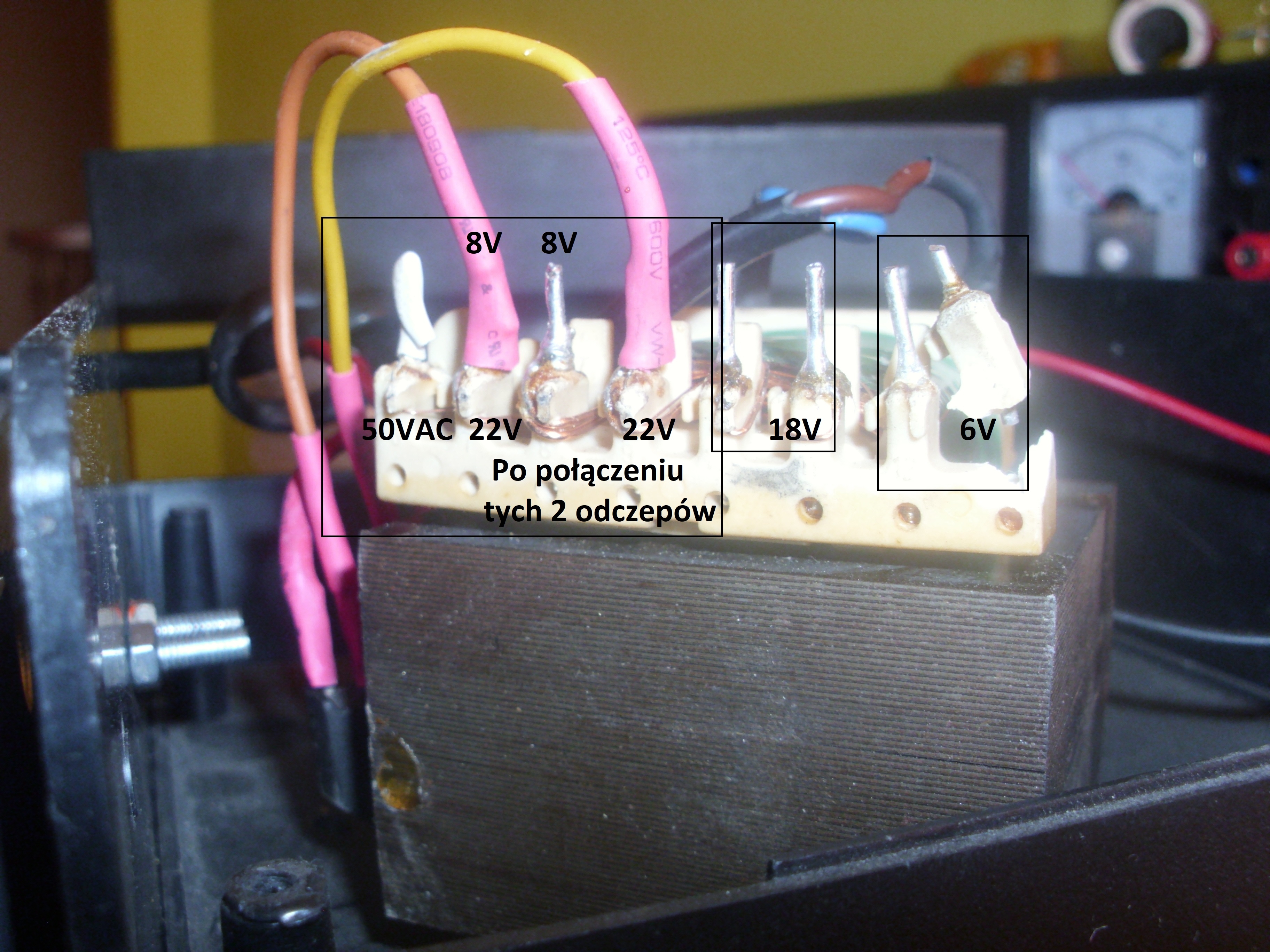

    Po miesięcznej przerwie sprawdziłem transformator wymontowany z magnetowidu, który ma kilka od czepów:
    1 para oczepów 5V
    2 para 18V
    3 tutaj połączone są ze sobą 4 uzwojenia i właśnie tej "3 pary" użyje za wyjątkiem ostatniego uzwojenia które daje 50VAC
    Schemat filtra przeciwzakłóceniowego do wzmacniaczy TDA, LM386
    @yogi009 @gumisie @_jta_ @zetdeel
    I z niego bym zrobił zasilacz symetryczny wykorzystując ten 3 od czep od strony 50VAC do zasilania wzmacniaczy operacyjnych i audio.

    Transformator z magnetowidu pewnie nie ma dużej mocy. Sposób, w jaki opisujesz, jest niezrozumiały. Ustal: (1) między którymi pinami są połączenia (poprzez uzwojenia); (2) gdzie są jakie napięcia (jeśli np. 3 piny są wyjściami z jednego uzwojenia, to między którąś parą powinno być napięcie równe sumie napięć pozostałych par, i któraś para powinna mieć oporność równą sumie oporności pozostałych par, ale to zwykle ciężko sprawdzić, bo te oporności są małe, porównywalne z błędem pomiaru); (3) jeśli się da zobaczyć, do których pinów dochodzi ile drutów, to opisz to; (4) jeśli masz odrębne uzwojenia, bez połączeń między nimi, to zrób jakieś połączenie (jedno!) i pomierz napięcia, żeby ustalić, czy ich napięcia są w zgodnej, czy w przeciwnej fazie.

    :arrow: #16 - Czy to należy rozumieć tak (przyjmując, że piny numeruje się od lewej, 1, 2...8, w tym 2 i 4 mają kabelki z różową izolacją, 8 jest ułamany):
    * napięcia na 1, 2, 3 zmierzone względem 4 są odpowiednio 55V~, 17V~ i 8V~
    * napięcie 2-3 (2 względem 3) jest 8V~
    * napięcie 5-6 jest 18V~
    * napięcie 7-8 jest 6V~
    5-6 i 7-8 są odrębne, 1-2-3-4 są jednym uzwojeniem?
    Warto sprawdzić, gdzie "jest przejście" - prąd płynący przez pojemności uzwojeń potrafi wystarczyć, by miernik wskazywał napięcie, ale po obciążeniu go nie będzie.
    Tak, są.
    Przejście jest na wyprowadzeniach 1, 2, 3, 4.

    Przydałoby się jeszcze ustalić, jakim prądem można obciążyć które uzwojenie. Można to obliczyć z ich oporności, ale uzwojenia wtórne zwykle mają małą oporność - na tyle małą, że nie zmierzysz jej poprzez podłączenie typowego miernika ustawionego na pomiar oporności. Trzeba wymyślić coś lepszego.
    A może ten transformator ma jakieś oznakowanie, według którego można poszukać w sieci jego danych technicznych? Lepiej, niż męczyć się z pomiarami.
