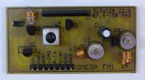

    Witam, mam takie pytanie. Posiadam Merkurego 303A. Przestrojony przy pomocy takiej protezy OMEGA
    Wszystko działa. Ale chciałbym zrobić dobrą antenę. I teraz tak zakupiłem oryginalną wtyczkę i przykręciłem 4m przewodu głośnikowego bo taki tylko miałem. Wskazówka wychyłowa która pokazuje SYGNAŁ FM w zależności od stacji waha się od 1,5 - 4 kresek.
    Czy np grubszy przewód poprawi sygnał? Radio dobrze jest przestrojone.
    Teraz tak wejście antenowe ma wtyk dwu pinowy . Jak włożę przewód w jedną dziurkę jest sygnał i antena działa a jak w drugą to już nie działa (oceniam to po ruchu wskazówki - brak reakcji lub skok o 2 kreski)
    Nie oczekuje odpowiedzi typu kup antenę i zamontuj za oknem - Coś prostszego by troszkę poprawić
    Wejście antenowe w radiu ma napisane 300Ω
    ale proteza nie wiem czy jest na 300Ω czy na 75Ω

    Protezą to jest tam ta głowica Omega. Oryginalną głowicę należy przestroić zgodnie ze sztuką, czułość odbiornika z pewnością wzrośnie.

    Ta nowa głowica ma wejście 75 omów, więc obecne wejście 300 omów nie pasuje. Trzeba byłoby dorobić wejście przewodem koncentrycznym .
    https://www.elektroda.pl/rtvforum/topic3571683.html
    Tu masz podobny temat i podane wymiary anteny własnej roboty.

    Ja rozumiem , ale ta omega jest podpięta pod gniazdo antenowe tylko wtyczka zamiast okrągłej jest prostokątna ale to chyba nie ma znaczenia?
    Ma znaczenie bo gniazdo ma impedancję 300 omów a wejście głowicy 75 omów. Na niedopasowaniu tracisz część sygnału. Zwarcie wejścia antenowego niczym nie grozi oprócz braku odbioru.

    Antena powinna być w Twoim przypadku podłączona przewodem koncentrycznym. Jakoś nie za bardzo "widzę" podłączenie tego koncentryka do wtyczki prostokątnej.
    Po drugie czym (jakim przewodem) masz podłączone to gniazdo prostokątne do tej Omegi?

    Odległość ekranu od środkowej żyły m.in. określa impedancję przewodu więc jeśli ta odległość jest dużo większa to zmienia się w tym miejscu impedancja i powstaje niedopasowanie skutkujące stratą sygnału. Na początek może zostać i to gniazdo ale - nową głowicę trzeba podłączyć do tego gniazda przewodem koncentrycznym - środkową żyłę na ANT, ekran na GND. W gnieździe zaznaczyć gdzie jest środkowa żyła i do tego otworu podpinać środkową żyłę kabla antenowego. Jeśli "zabawa " z wewnętrzną anten..ą da wyniki to trzeba będzie potem zamontować gniazdo koncentryczne.

    Sprawa jest prosta, należy przestroić oryginalną głowicę, wywalić Omegę, zaś do wejścia 300R dołączyć prawidłową antenę na zakres UKF.
    Inna opcja to używać tak, jak jest. Dołączenie anteny 75R do gniazda i kabla 300R pogorszy sprawę.

    Temat zamykam, zrobiłem antenę z długiego przewodu zwiniętego w koło i moc sygnału jest rewelacyjna.
