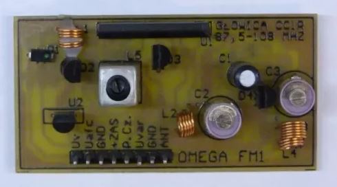

    Wracam z tematem do mojego Merkurego 303A
    Radio przestrojone było 20 lat temu. Jednakże zauważyłem że chyba nie do końca dobrze. To znaczy odbiera niby wszystkie stacje. Wskaźnik mocy sygnału w zależności od stacji waha sie od 1,5 do 4,5 kreski.
    A same stacje są zawężone. Podziałkę starego UKF mam od 65 do ok 74 Tymczasem cały UKF jest od 65 i ostatnie radio Zet jest na 71 i dalej pustka. Czyli tak jakby ktoś to ściaśnił.
    Teraz tak na początku i końcu skali były napięcia od chyba 2,8V do 25V
    Założona jest głowica Omega FM1 Nie chce jej już zmieniać, natomiast czy regulacji nadal można dokonać w starej głowicy?
    Jakoś 20 lat temu owy majster regulował ja już nie pamiętam. Wiem że można to zrobić na drugim radiu.
    Bardzo proszę o nie dawanie rad typu zanieś do fachowca niech przestroi na specjalnych miernikach bo wiem że do moich potrzeb i tak powinno się udać zadowalająco.
    Poniżej zdjęcia jak to wygląda
    Z tego co widać to jest ta omega zastępują starą głowice.
    Po 2 kabelek od "p.cz" powinien być ekranowany, po 3 już było pisane w poprzednim temacie wejście antenowe tej Omegi jest 75Ω a teraz podłączony jest kabelek 300Ω.

    No tak, ale jak wspomniałem UKF jest źle przestrojony trochę bo mimo że odbiera wszystko to jest ściśnięty. Zamiast być od konca do konca skali to wszystko mieści sie na 2/3 a 1/3 jest pusta. Chodzi mi teraz by to rozszerzyć. I czy to mogę zrobić czy tak jak przy zwykłej głowicy się reguluje czy tą omegę jakoś inaczej.
    Kabelek ekranowany czyli co mam zrobić i co to jest P.cz. ? Nie ma zakłóceń. Radio gra czysto.

    Przy podłączeniu omegi stara głowica została odłączona i nie pracuje. Natomiast przesunięcie pasma omegi bez przyrządów i doświadczenia spowoduje conajmniej utratę czułości. Lepszy byłby powrót do oryginalnej głowicy i jej przestrojenie.
    To jest "uroda " tej nowej głowicy ( omegi )

    Napięcia są ok na kranćach skali
    Starej głowicy nie wylutował. Natomiast odciął nóżkę c202 i jak widać dolutował zielony kabelek od głowicy. (I chyba tyle) miałem wowczas 15 lat i już nie pamiętam co on tam dłubał dokładnie:)
    Czy jezeli np odetne tą omegę i dolutuje tą nóżkę c202 to stara głowica ożyje?
    Chyba nie - musiał jeszcze więcej podziałać - przynajmniej powinien odciąć zasilanie głowicy.
    Chyba że zrobił to po partacku. Przywrócenie starej głowicy wymagałoby odlutowania tych wszystkich kabelków, wlutowania dobrego kondensatora w miejsce C202 ( uciętą nóżkę trudno będzie dolutować) i sprawdzenia czy głowica ma zasilanie. Potem nalezałoby ją przestroić.

    Czyli chyba zostawię tą omegę bo wszystkie stacje są i grają.
    Mam jeszcze problem z ARCz
    O ile na programatorze jest ok. Te stacje co ustawiłem są ok o tyle na wskazówce stacje mogę ustawić tylko bez ARCz bo z ARCz falują. Natomiast bez ARCz odpływają. Używam wiec na programatorze.
    I jeszcze jedno jak sprawdziłem napięcie wybranej stacji w zerze FM to najwyższe napięcie dla każdej stacji nie jest w zerze a 3 mm za zerem. chyba trzeba wskazówkę zera przesunąć? Podobnie z sygnałem FM jak 3 mm za zerem to sygnał też jest ciut większy (wskazówka 3 mm w prawo)
    Wymienić na ekranowany.
    Piter3040 napisał:
    co to jest P.cz.
    Częstotliwość pośrednia - tutaj to wyjście tej Omegi. Na zdjęciu w.JPG czwarty kołek od prawej (opis na pcb).
