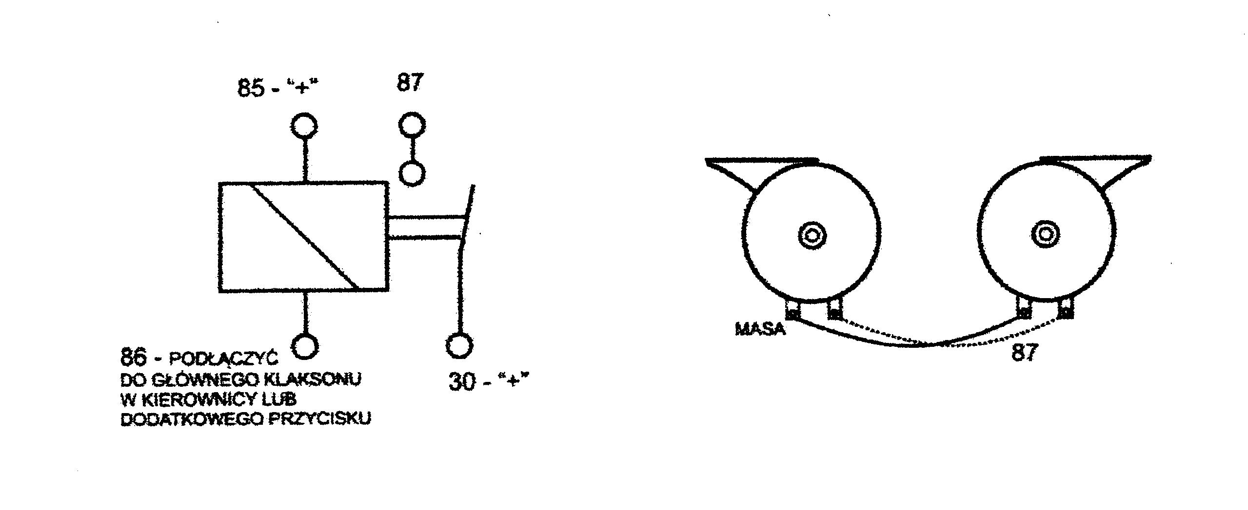

Jak podłączyć dwa klaksony z przekaźnikiem 12V 30A w miejsce starego?
niunia2101 13 Kwi 2019 14:49 2964 6
✨ Użytkownik planuje wymienić stary klakson w samochodzie Passat B5 z 1998 roku na dwa nowe klaksony, korzystając z przekaźnika 12V 30A. W odpowiedziach podano, że przewody ze starego klaksonu należy podłączyć do pinów 85 i 86 przekaźnika, a nowe klaksony do pinu 87 (plus) oraz masy (minus). Zasugerowano również, aby podłączyć pin 30 przekaźnika bezpośrednio do akumulatora. Wskazano na konieczność użycia bezpiecznika, chociaż użytkownik wolałby nie dodawać nowych kabli. Ostatecznie, użytkownik może zdecydować się na podłączenie klaksonów bez przekaźnika, ale w takim przypadku musi uważać na ewentualne przepalenie bezpiecznika.
