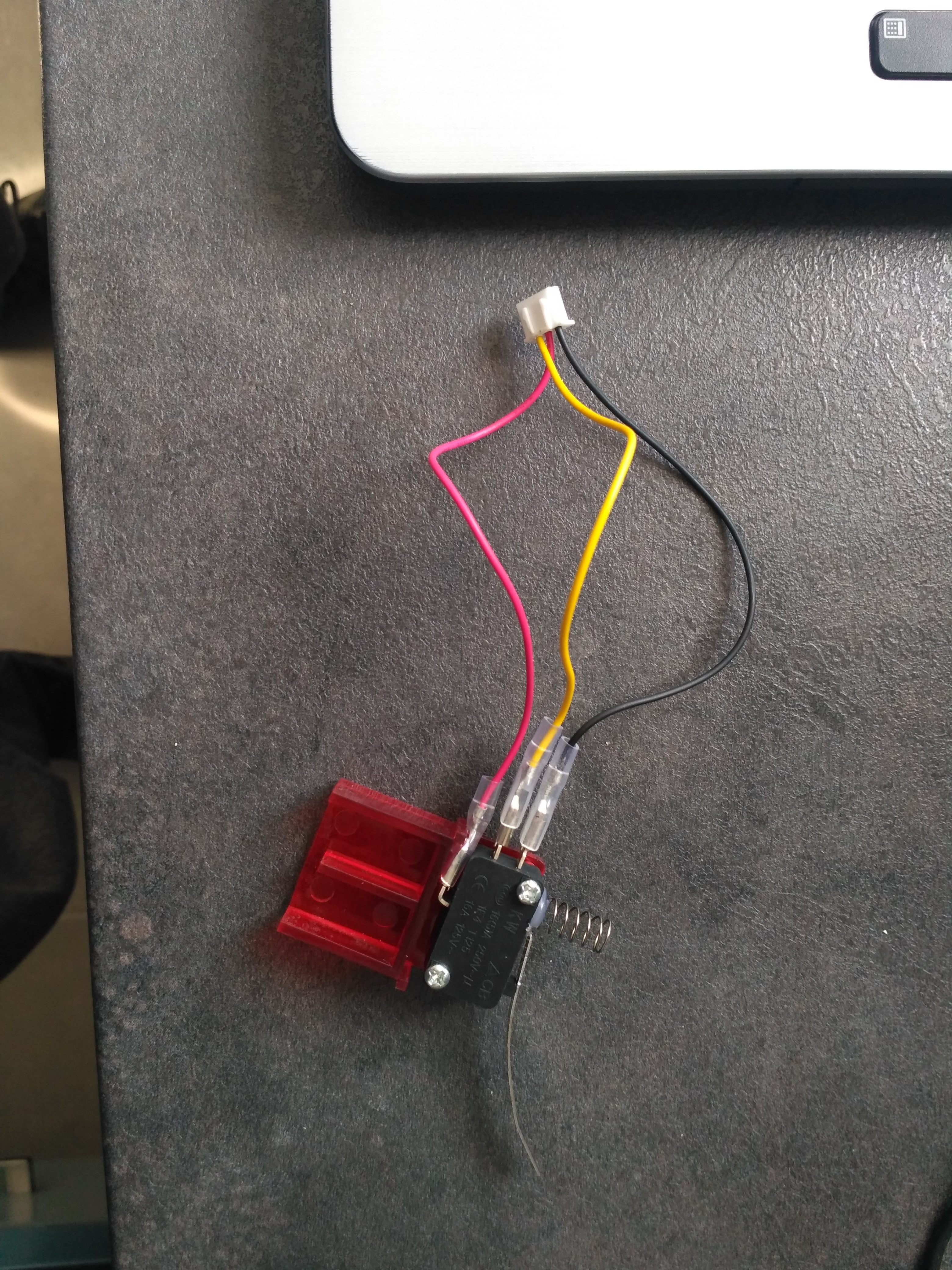

    Drodzy koledzy :) Mój pstryk sabotażowy z SL-550 ma trzy kable.. Podejrzewam, że żółty i czarny są od zamykania obwodu sabotażowego i je chcę przeciąć i podłączyć do mojego Z8 razem z SPW. Trzeci kabel jest koloru różowego i jest jakby niżej dodatkowo.. Jego myślę zostawić i wpiąć kostką jak był, b nie mam pojęcia od czego on może być.. może ktoś się orientuje?
