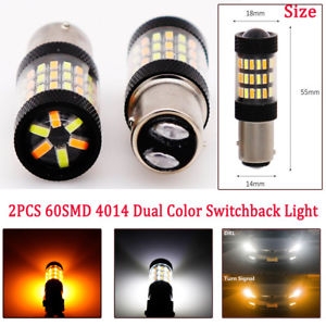

    Tak ale w tym wypadku cała elektronika jest już w "żarówce" i powinna ona pracować na normalnej instalacji. U mnie coś niestety tę pracę zakłóca. Mam takie jak poniżej:
    Czy i jakie znaczenie mają oporniki w LM317 (rezystancja)
    Na "normalnej" instalacji pracują żarówki, którym drobne napięcia nie przeszkadzają.
    Kilka razy widziałem - świeci/nie świeci, a powinno świecić/nie świecić, co robić ?
    Świeci/nie świeci, bo zamiast 0V/12V, w instalacji występuje np 1V/12V. Żarówcwe nie sprawi to problemu, nie zobaczysz żarzenia przy 1V, ale ledowi te 1V może już wystarczać do podświetlania/świecenia.
    Niedawno, komuś świeciło oświetlenie wnętrza w samochodzie, choć wyłączone nie powinno. Mnie nie, możliwe że kupiłem inne ledy, miałem "czystszą" instalację, bez przebić zasilających te ledy...
    Ty masz jakiś motocykl, w którym ledy z akumulatora dobrze działają, ale z odpalonym silnikiem i ładowaniem akumulatora już nie bardzo.
    Dobre masz te ładowanie, i czy czasem do żarówek nie jest dostarczane zmienne napięcie, a nie stałe ? Może potrzebujesz prostownik, nie stabilizator ?

    No właśnie, gdzieś jest problem ale ja go znaleźć nie mogę.
    Wszystkie złączki posprawdzałem, poczyściłem jak tego potrzebowały (kontakt, papier, wazelina tech). Wszystko wygląda dobrze, profilaktycznie zamówiłem nowy regulator napięcia.
    Próbowałem zamontować mostek prostowniczy, nic to nie dało, stabilizator na 7812 też nic, bo napięcie za niskie.
    Podłączyłem dwa kondensatory po 4700uF (9600uF) coś dały, bo migania były rzadsze. Teraz spróbuje na LM317 mam 10,6V ale to dopiero po Świętach.
    Ja podejrzewam że jest jakieś tętnienie, (szpilki napięcia) nie wiem jak to nazwać i to ze względu na specyfikę tych żarówek powoduje problem.
    Żarówki jak widać są dwukolorowe i przez to działają nieco inaczej niż normalne.
    To znaczy powinny działać tak:
    - Włączone białe stałe
    - Gdy włączy się kierunkowskaz, białe diody gasną a świecą (migają) pomarańczowe ( w żarówce w której jest włączony kierunkowskaz, druga oczywiście świeci normalnie)
    - Po wyłączeniu kierunku, po ok.2 sekundach włączają się białe diody
    U mnie problem stanowią białe, które być może gasną bo coś się dzieje z napięciem ale właśnie tak że na zwykłej lampie tego nie widać.
    Z drugiej strony, jak pisałem ten problem jest rzadszy gdy włączę dodatkowe obciążenie mp. światła?
