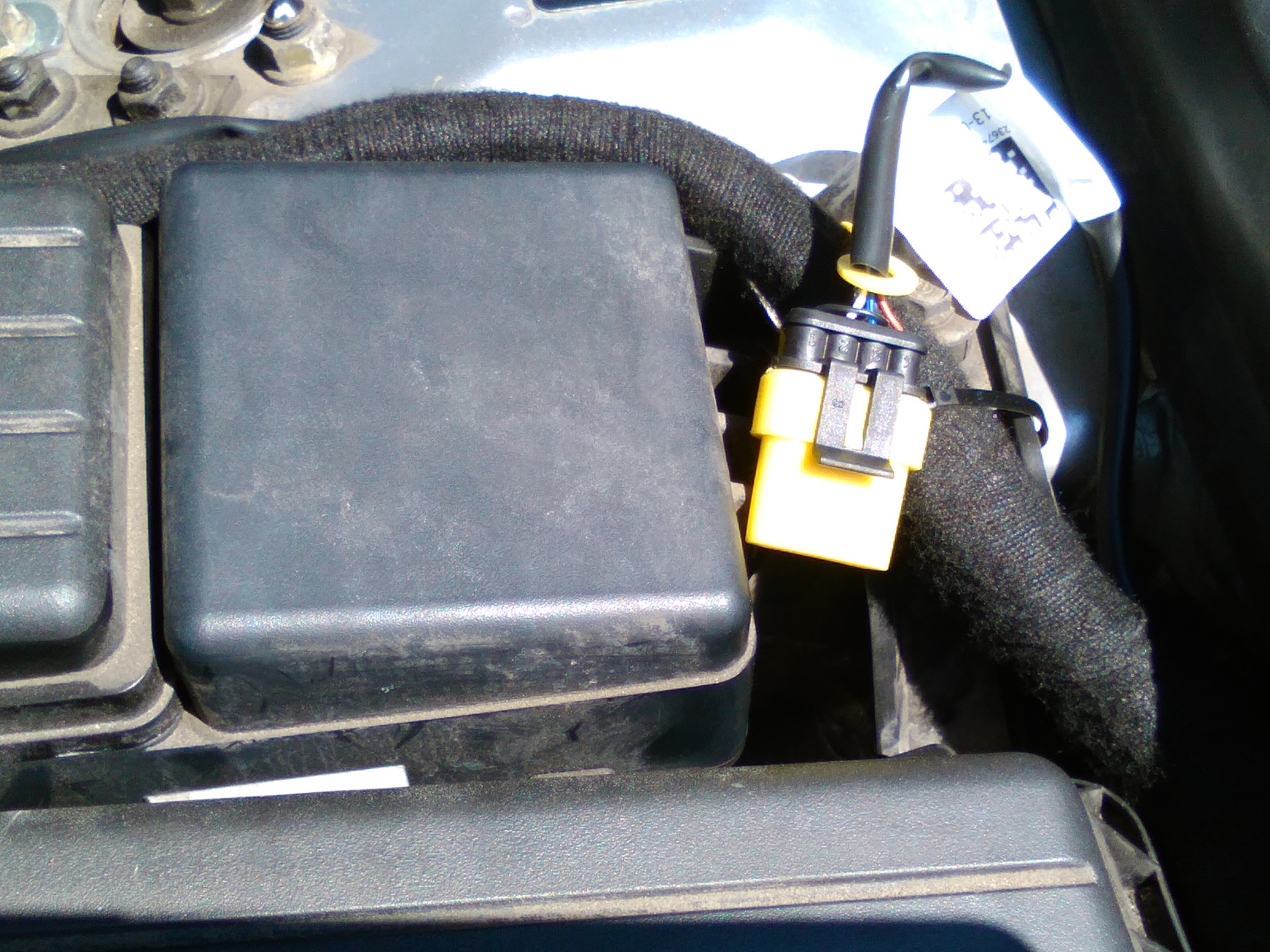

    Wg. mnie i mojego syna, instalacja jest zamontowana właściwie i a pod maską praktycznie jej nie widać:
    Honda Accord 7 kombi - Jaki serwis przed zagazowaniem? Honda Accord 7 kombi - Jaki serwis przed zagazowaniem?

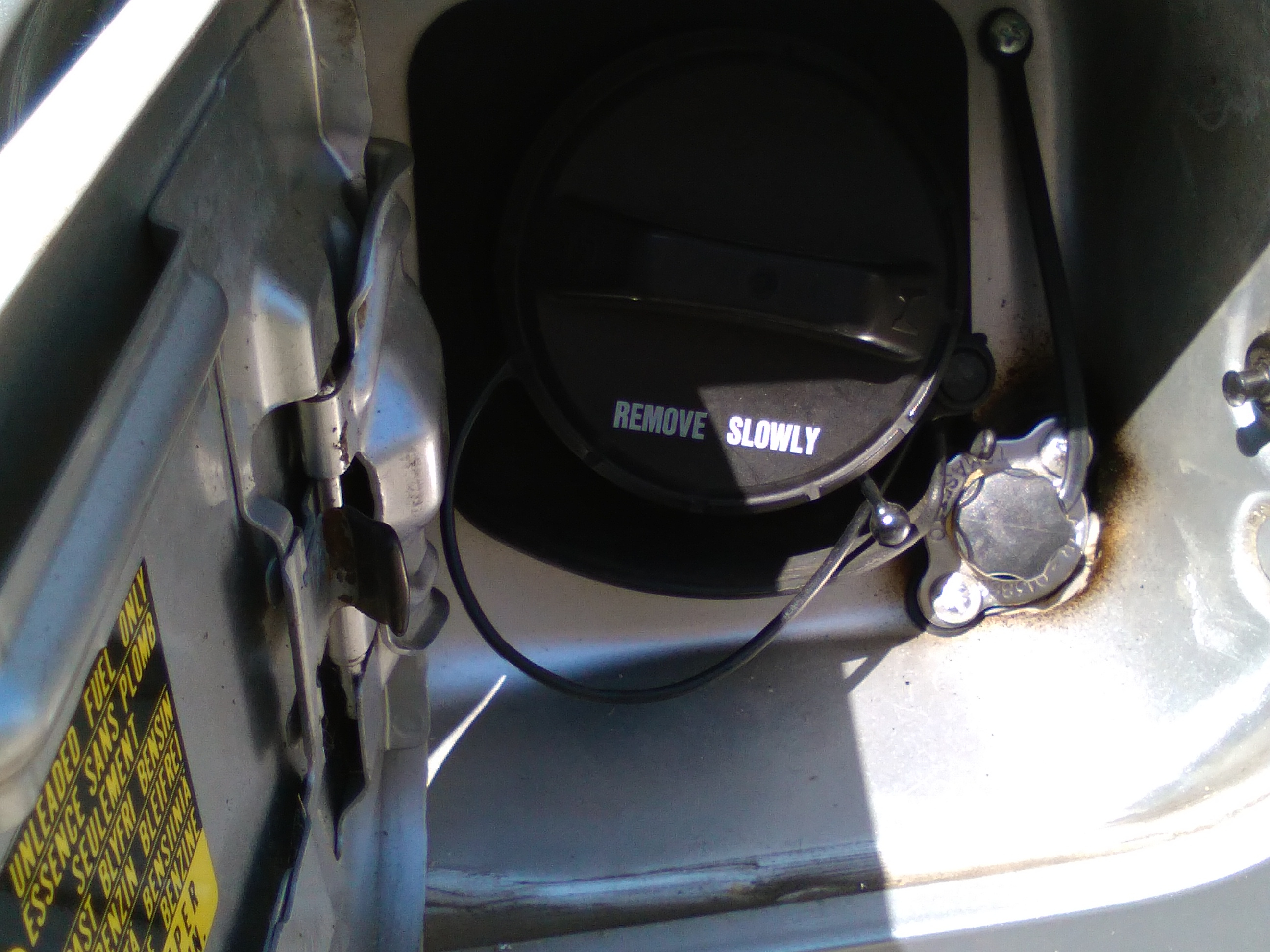

    Końcówka wlewu dokręcana:

    DjMapet napisał:
    odwalił kaszanę?
    Tego nie da się stwierdzić po tym co pokazałeś, bo nie pokazałeś praktycznie nic. Poza tym nieszczęsnym filtrem...
